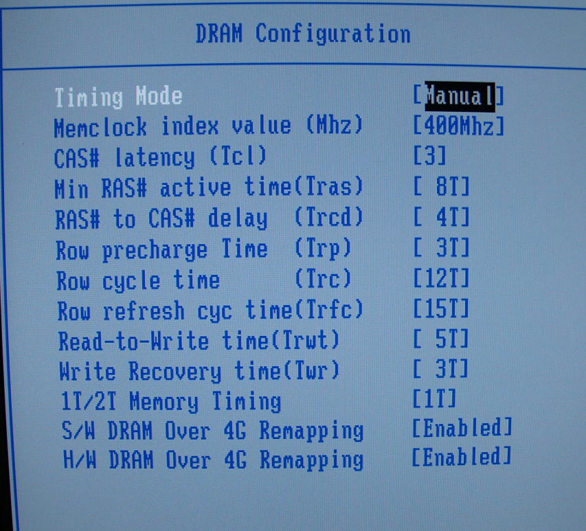

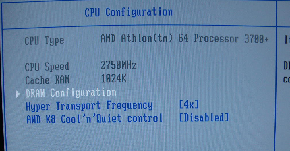

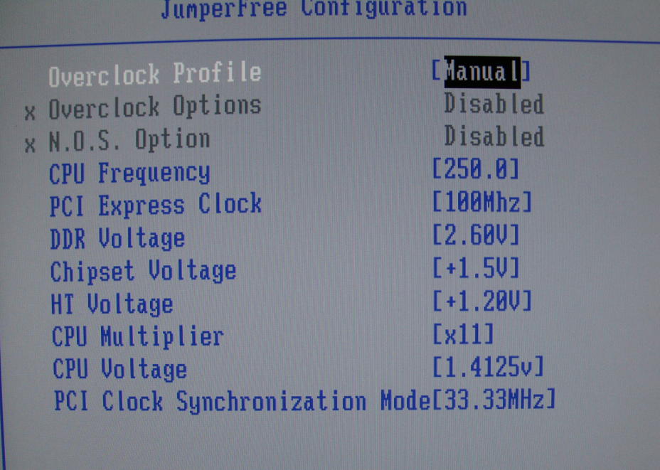

Also: Da es ja hier um den FX 57 geht, schlage ich mal meine BIOS-Einstellung vor, die der FX 57 locker verkraften sollte (siehe Bilder).
Wenn man diese Einstellungen befolgt, läuft der (Dein) Speicher mit exakt 250 MHz / DDR 500 @ 3-4-3-8, Command Rate 1T. Du solltest also mal nachschauen, welche Latenzen der OCZ @ 250 MHz / DDR 500 bei Dir genau verkraftet. Probiere lieber erst eine Command Rate von 2T (im BIOS wäre das 1T / 2T Timing), wenn alles klappt dann 1T, obwohl der OCZ eigentlich von vornherein 1T schaffen sollte.
Die (Deine) CPU taktet dann mit 2750 MHz (11 * 250 MHz) @ 1,4125V. PCIe und PCI sind auf 100 MHz bzw. 33 MHz gefixt. Da der FX 57 ja eh schon mit 2,8 GHz taktet, sollte der 2750 MHz locker wegstecken. Nur weiß ich im Moment nicht, ob der FX 57 auch 1,4 VCore standardmässig hat. Wenn ja, solltest Du 1,4V bei der CPU Voltage einstellen.
HTT Multiplikator bitte auf (im BIOS: Hyper Transport Frequency) 4x umstellen, da 4x 250 MHz genau wieder 1000 MHz ergeben, so dass der HTT nicht über Normal läuft, was ansonsten zu Instabilitäten führen kann.
Wenn dann alles stabil laufen sollte, einfach den Multiplikator dann auf 12x stellen. Dann sollte der FX 57 mit 12 x 250 MHz = 3000 MHz laufen. Mit guter Kühlung sollte das zu schaffen sein. Unter Umständen ist eine Erhöhung der VCore für die CPU nötig, damit 3 GHz stabil betrieben werden können. VCore (BIOS: CPU Voltage) am besten manuell einstellen beim ASUS! Stelle ich bei 2750 MHz den VCore bei mir auf "Auto", legt das Board mal eben 1,5V und mehr an Spannung an, obwohl die CPU mit weitaus weniger zurecht kommt => weniger Hitzeentwicklung, theoretisch längere Lebenszeit! Goldene Regel ;) : Nur soviel Spannung anlegen, wie nötig ist, um den gewünschten Takt zu erreichen.
