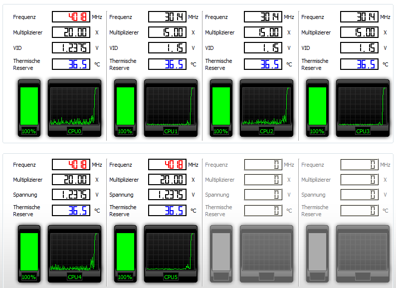

Mein erster Beitrag hier im Forum... Naja, jetzt mal zu meinem Problem. :D
Ich habe meinen FX-6300 erfolgreich (mehr oder weniger) auf 4 GHz bei 1,35 V Spannung übertakten können. Beziehungsweise, alle Kerne können die 4 GHz erreichen. Als ich jetzt aber testen wollte, ob wirklich alle Kerne konstant 4 GHz halten, kam die Überraschung. Alle paar Sekunden legten alle Kerne unterschiedlich einen Takt von 3,014 GHz fest und gingen dann gleich danach wieder auf 4 GHz. Und das immer und immer wieder. :freak:
Könnte mir vielleicht einer sagen, wo das Problem liegt und wie man es beheben kann?
MfG, Ninnux :)

Gude
Spannungswandler des Mainboards überlastet, Netzteil Schrott, CPU Temp zu hoch, zu viel Spannung auf der CPU
Welches Motherboard ist im Einsatz?
Könnte je nach Motherboard evtl. an den unzureichend ausgeführten Spannungswandler und/ oder deren Kühlung liegen.
Zwirbelkatz schrieb:
Gude
Zu viel Spannung auf der CPU kann nicht sein. Ich habe die angegebene Spannung aus einem anderen Thread genommen. Mein Netzteil ist auch nicht ''Schrott''. Es ist eines von Cooler Master mit 550 W. Was wirklich sein könnte, wäre das Problem mit dem Mainboard beziehungsweise mit den Spannungswandlern. Hab nämlich ein möglichst günstiges genommen. (Gigabyte GA-970A-UD3P)
Link: http://www.mindfactory.de/product_i...AM3--Dual-Channel-DDR3-ATX-Retail_937509.html
Kühlung, naja. Habe nur einen 140mm Standart-Gehüse Lüfter vorne in der Front. Der muss halt GraKa und CPU mit Luft versorgen. Hab da schon mal drüber nach gedacht, einen besseren zu nehmen. :rolleyes:
Pry_T800 schrieb:
Höchstwahrscheinlich ist im BIOS/ UEFI die Funktion "APM" an.
Gib uns mal alle Daten ;)
Cu der Pry
Edit: Willkommen im Forum
Schon dabei ;)
Eine Frage hätte ich dann doch noch. :D Im BIOS gibt es eine Funktion, die ''Cool and Quiet'' heißt. Macht die vielleicht Probleme?
Okay. Es lag tatsächlich an der Funktion ''APM''. (Danke an dieser Stelle an Pry_T800! :) ) Sonst noch irgendwelche Tipps für's OC? :D Vielleicht ein Mainboard, was sich besser dafür eignet? Oder könnte ich die Spannung noch ein bisschen runter regeln? Seit dem ich sie auf 1,35 Volt habe, weiß mein CPU Kühler nicht so wirklich, ob er denn jetzt schneller drehen soll, oder langsam. :D
