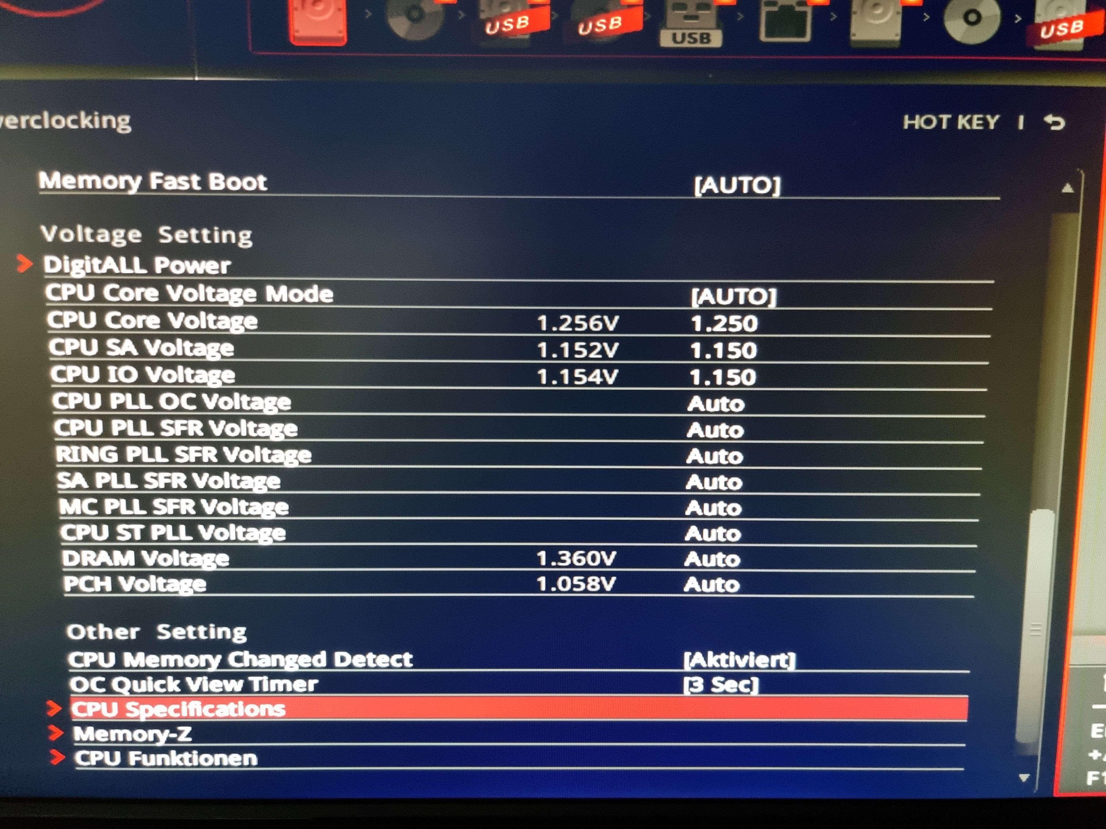

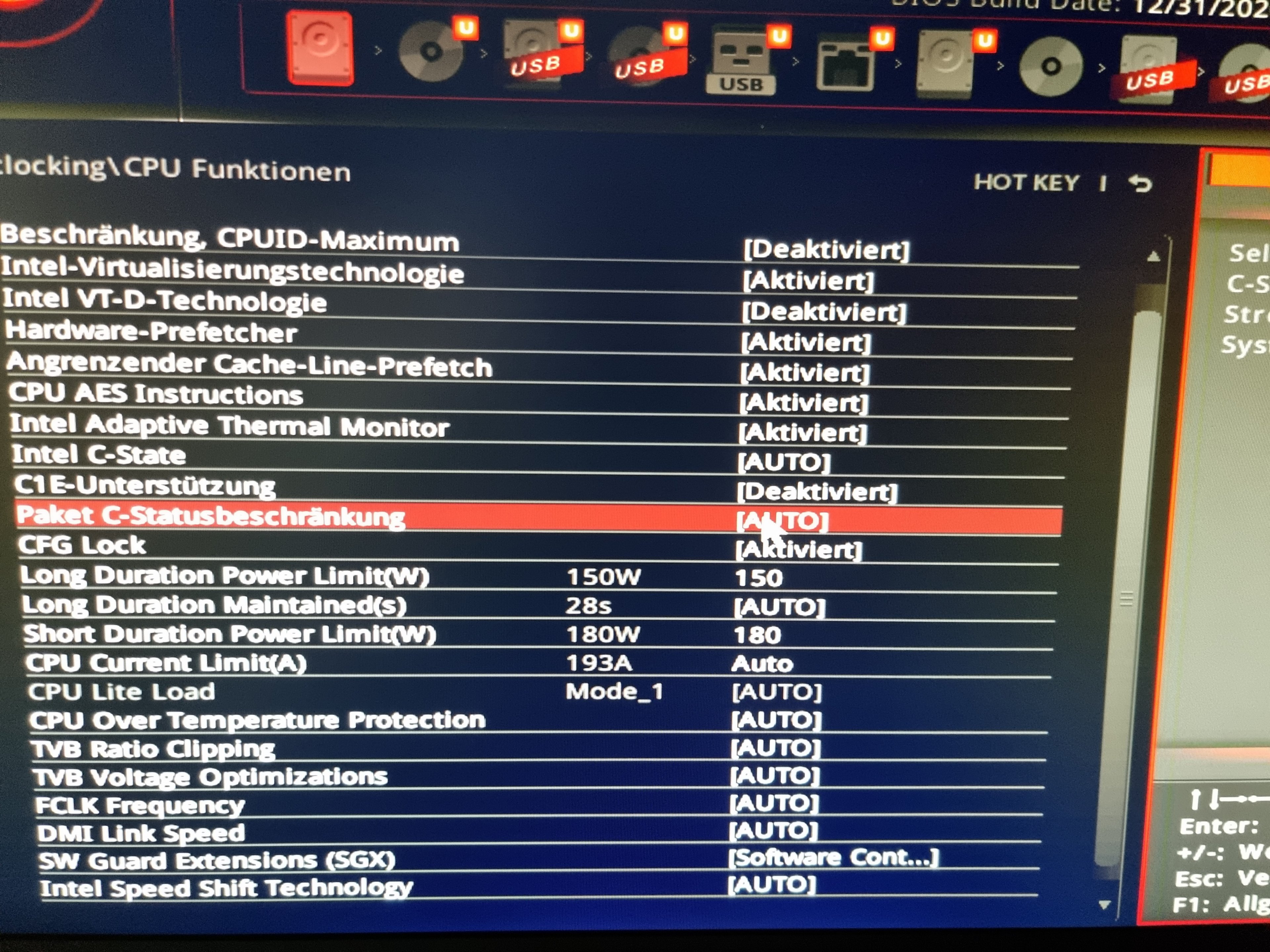

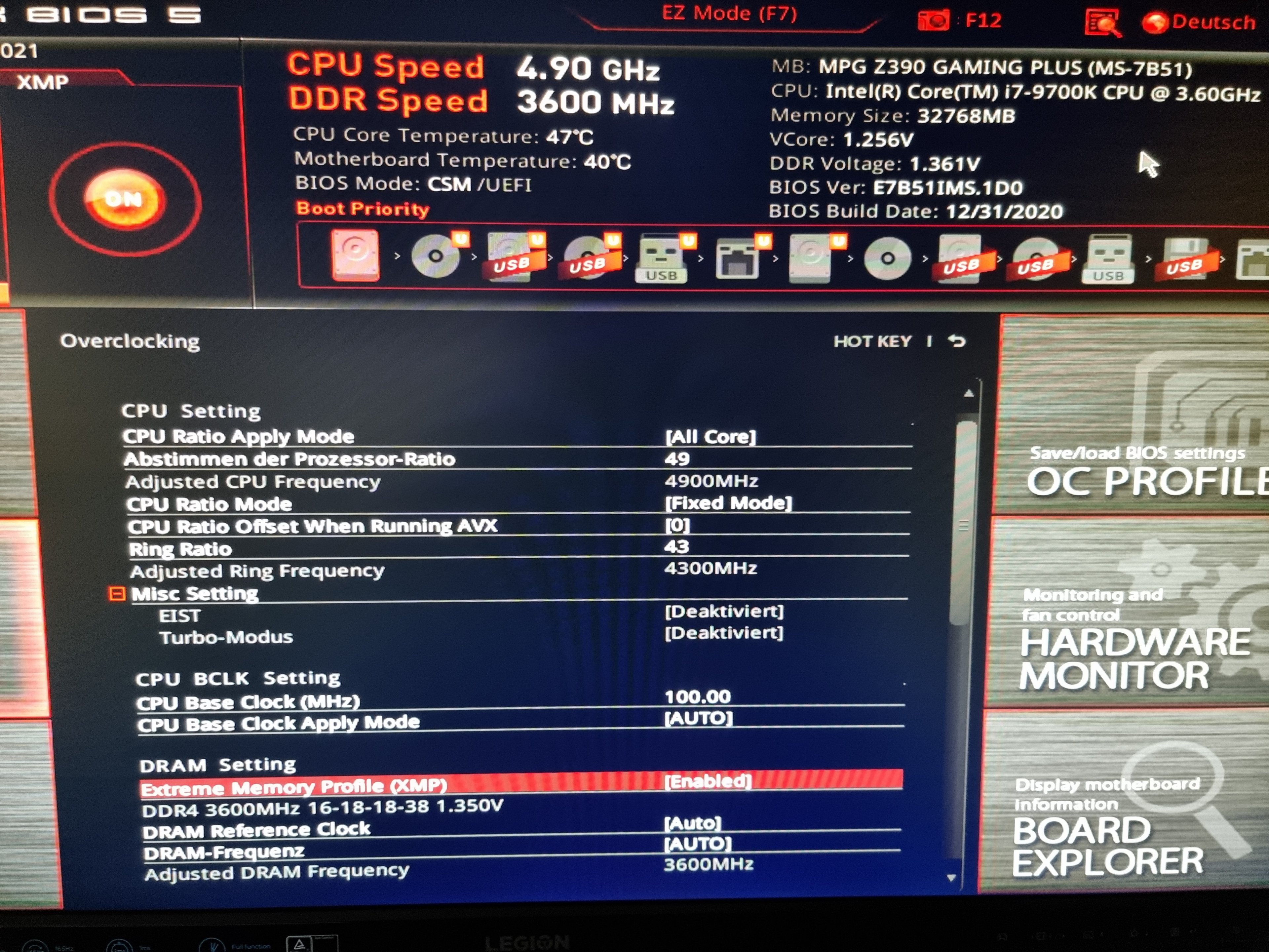

machma Fotos von deinen exakten Bios CPU-Settings.
@officeee Fotos anbei
Das Powerlimit hatte ich in der Zwischenzeit wieder zurückgesetzt, da unerheblich.
Sieht soweit alles richtig aus. Versuch doch mal, nicht "allcore fixed", sondern die
Freq je Corelast separat einzustellen (Kenn das MSI-Bios leider nicht). Sprich:
1 Core 4,9 GHz, 2 Core 4,9 GHz, ......8 Core 4,9 Ghz.
Bei CPU Speed werden doch 4.9 GHz angezeigt, daran kann es also nicht liegen. Es kann sein das AVX Offset eingreift, wenn es immer genau 300 MHZ sind. Bei meinem Z490 Board ändere ich bei Bedarf nur unter „CPU Upgrade“ von Default auf Gaming (+1) oder Advanced (+3). Der macht dann alles automatisch und setzt Allcore auf 4.6 GHz oder 4.8 GHz und die werden auch gehalten.
