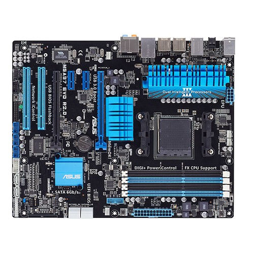

So schaut ein Boards aus, auf dem man relativ sorgenfrei einen FX8xxx OCen kann.
Wenn dein Board keinen Kühler auf den Wandlern hat, dann ist wirklich hier der Ansatz des Problems.
