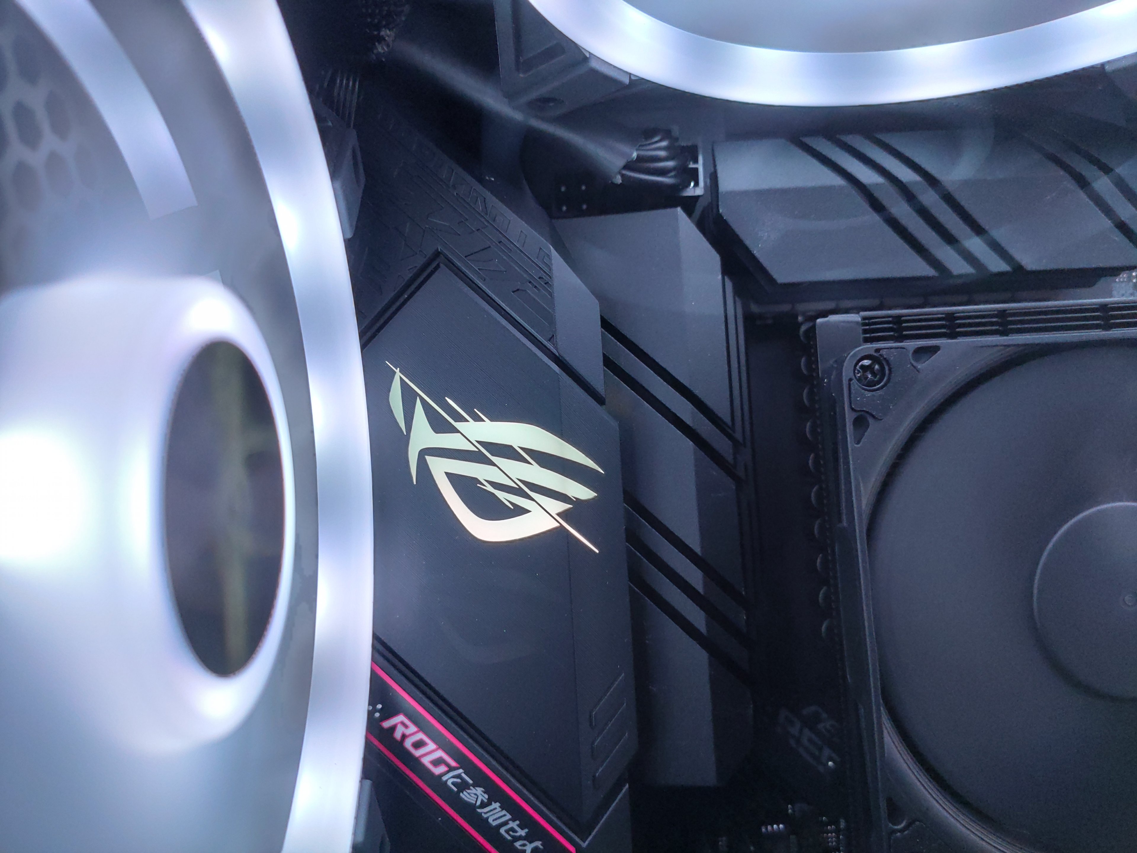

Hallo, ich habe ein Problem mit meiner RX 5700, denn bei voller auslastung wird die Junktiontemp 90-92 Grad heiß und dann bricht die Auslastung sowie sie FPS für einen Sekundenbruchteil ein. Wenn die die Lüfter auf max stelle wird die Junktiontemp trotzdem fast 90 Grad heiß und die FPS einbrüche sind immernoch da.
Laut AMD sind für die Karte Temperaturen bis 110 Grad in Ordnung, aber wieso drosselt meine Karte schon bei 90 Grad? Auch wenn die Gehäuse Lüfter fast aus sind, wird es nicht heißer. Hat jemand von euch eine Idee wie ich das Lösen kann? Bringt Overclocking was? Vielen Dank
EDIT:
Vielen Dank für euer vieles Feedback <3

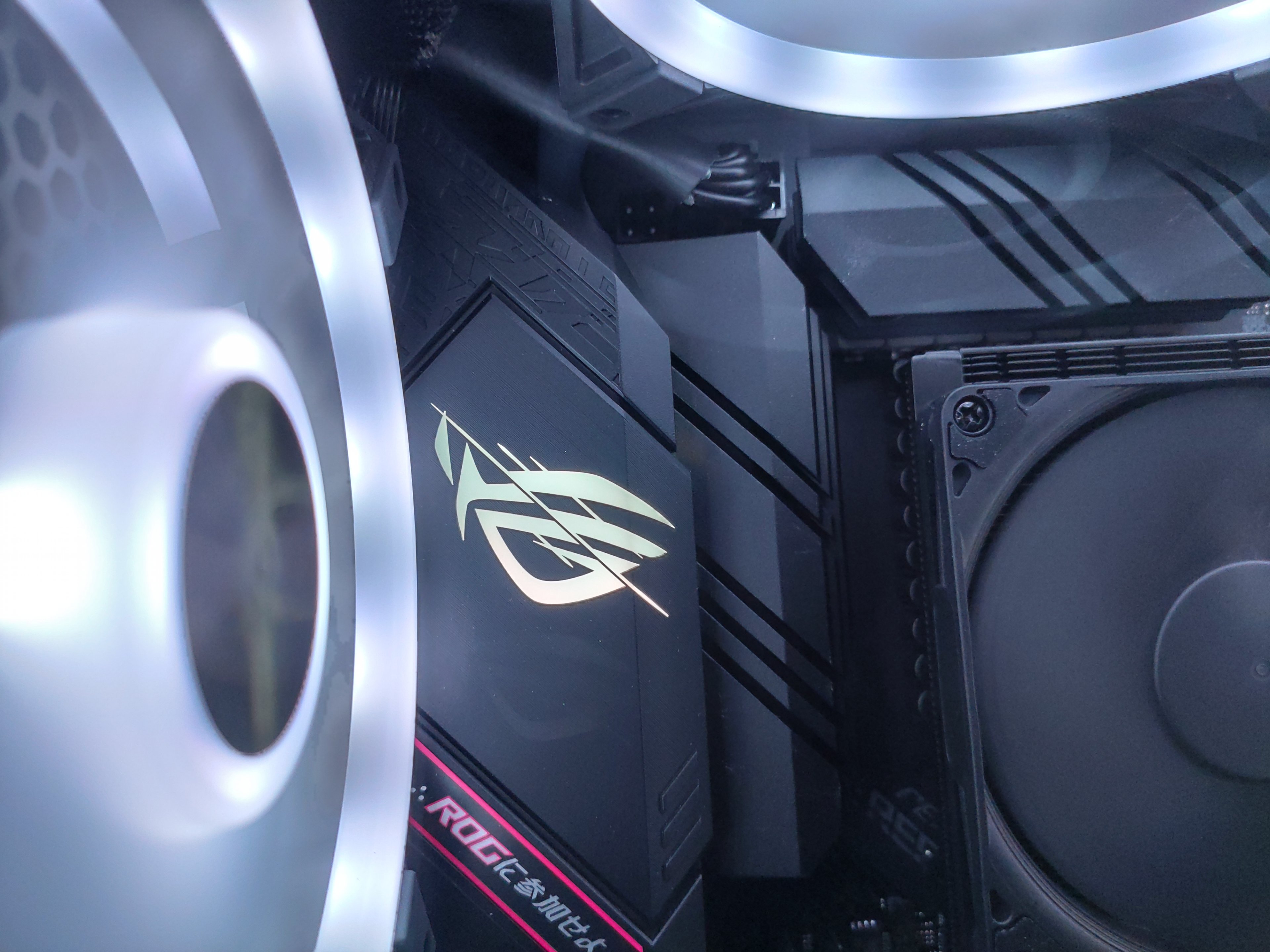

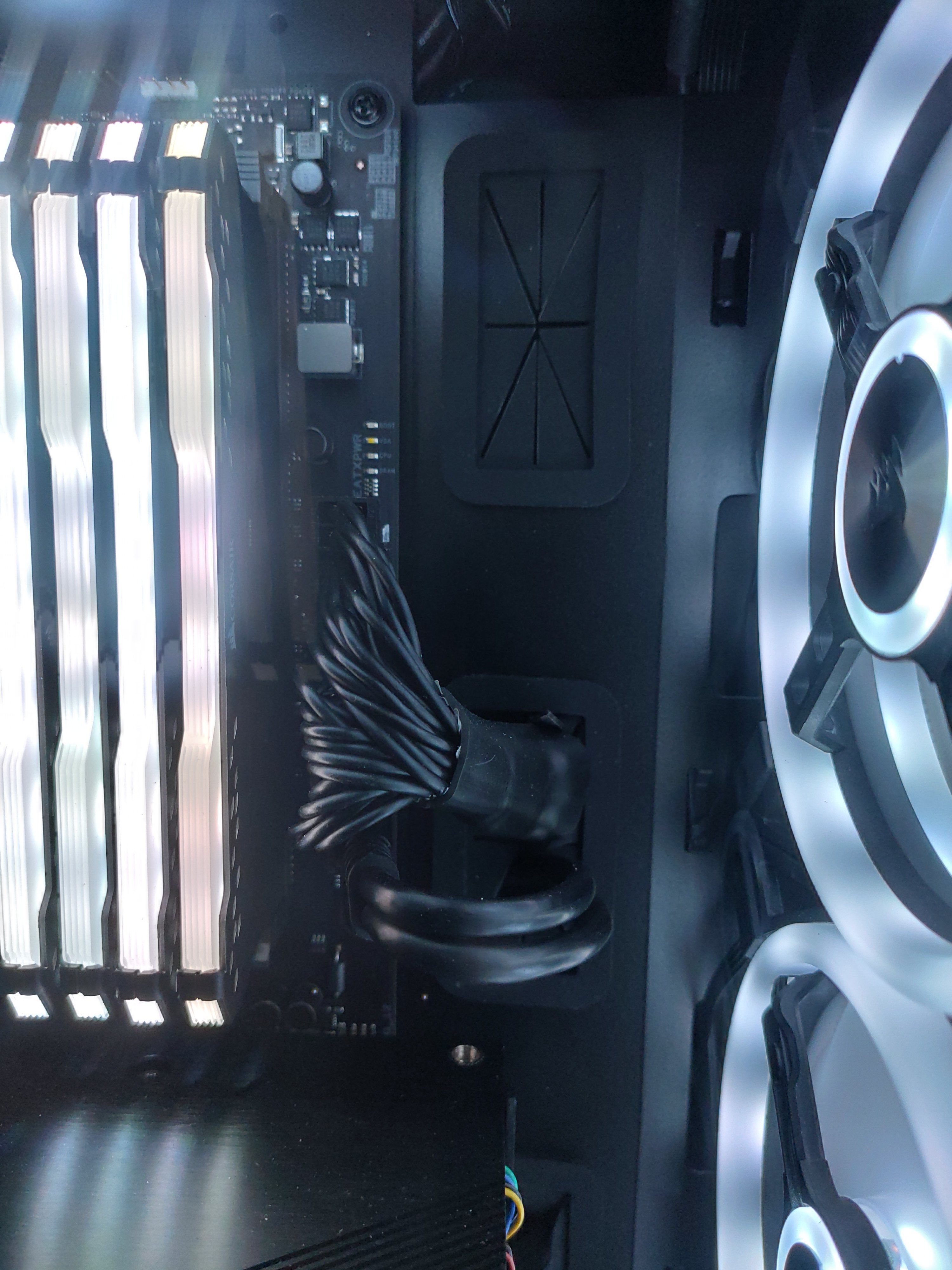

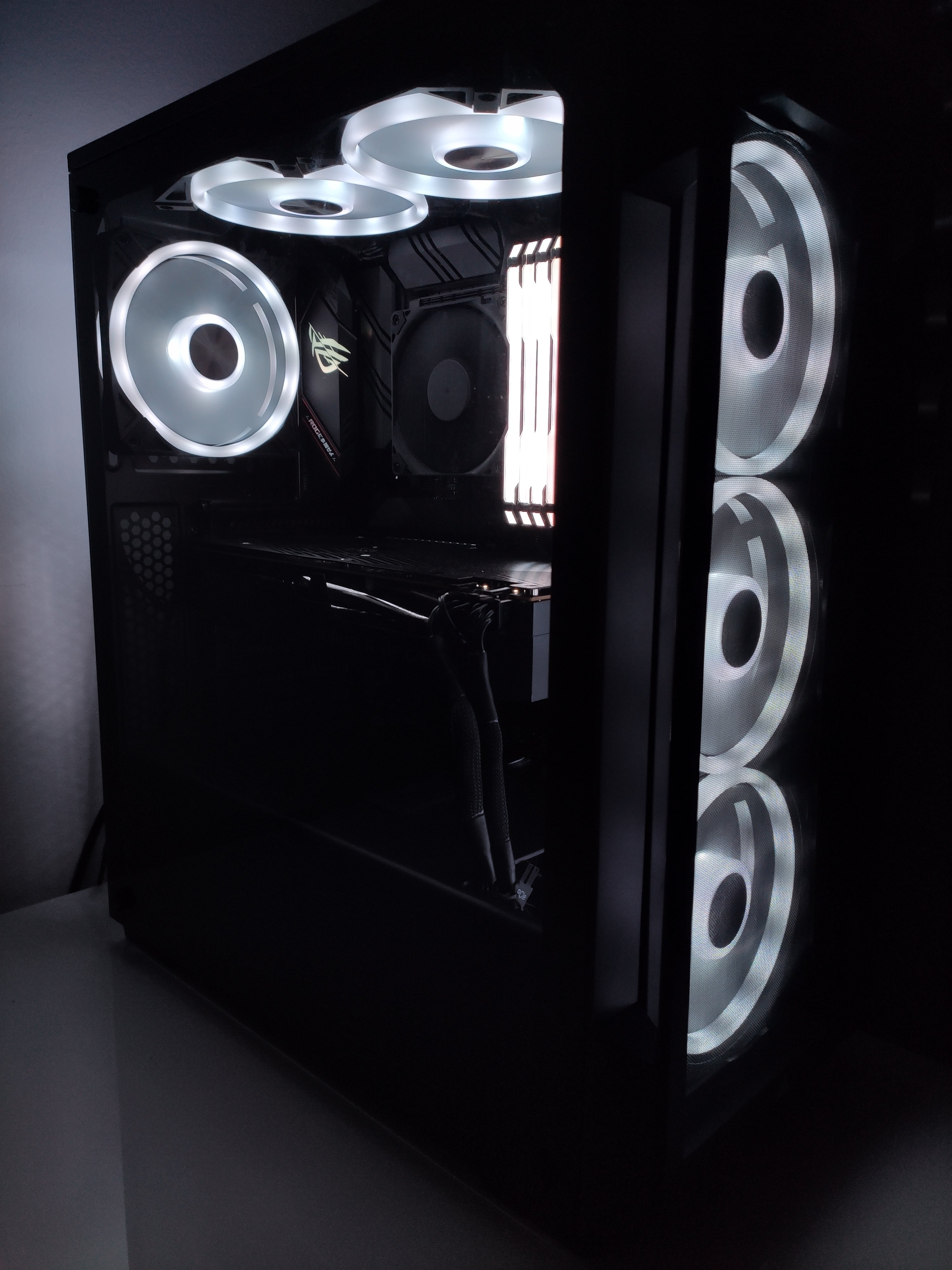

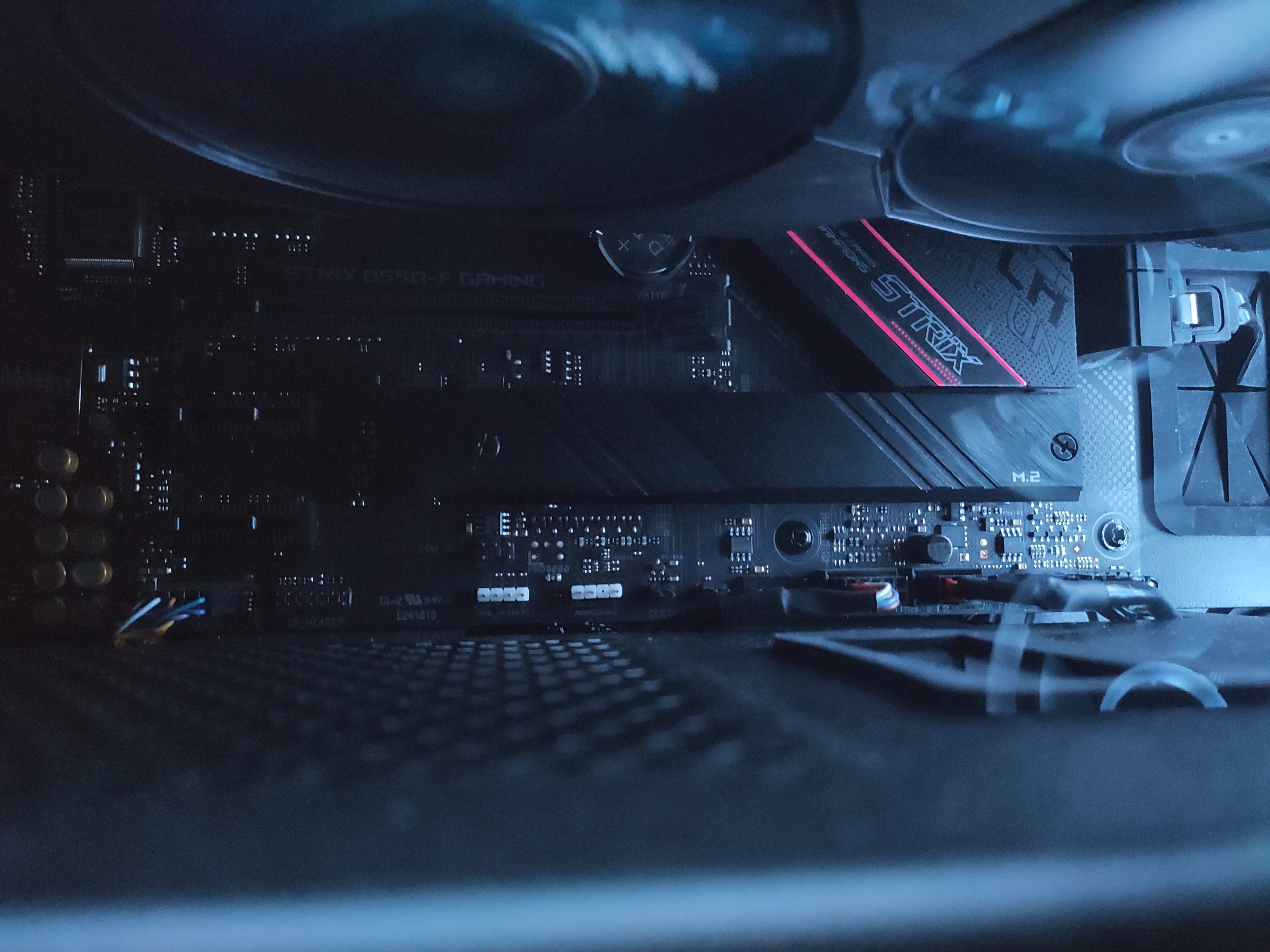

Also ich habe wie auf den Bildern zu sehen 6 Gehäuselüfter (die 3 vorne ziehen an, der hinten und die 2 oben blasen raus). Der CPU Lüfter ist von Noctua und die Grafikkarte ist eine ASUS Radeon RX 5700 Dual O8G Evo.
Die Gehäuselüfter können maximal 1600-1700 RPM und sind dann laut wie ein Jet aber die Temperatur sinkt kaum (trotzdem zwischen 87-90 Grad Hotspot).
Mein Gedanke mit dem Overclocking war, dass die Karte so vielleicht über 90 Grad heiß wird und nicht diese Einbrüche hat. Denn in einigen Testberichten zu der Karte ist auch von Temperaturen bis 110 Grad die Rede, und mir ist lieber die hat eine kürzere Lebensdauer als dass sie immer Leistungseinbrüche hat :(

Welche RX 5700 ist es denn genau? Hersteller und Modell würden helfen.
Laufen, wenn die Karte heiß wird, alle Lüfter der Karte?
Wird die Temperatur besser wenn die Seitenwand des Gehäuses demontiert ist? (nur um einen Wärmestau im Gehäuse auszuschließen)
Reaktionen: Neyo und 0ssi
Overclocking? Was du meinst ist Undervolting. Gut, streng genommen übertaktet man da bestimmte Spannungen... Aber eigentlich senkt man ja die Spannungen für die gleichen frequenzen...
Welches Modell ist es denn genau? Es gibt einige Modelle, die eher so mäßige Kühler haben. Junction temps kann man afaik einstellen.
Hat dein Gehäuse eigentlich einen Hecklüfter, oder lässt du das mit den drei Standardlüftern in der Front laufen? Im heck und oben einer sollte extrem helfen bei den GPU-Temps. Corsair gehört eigentlich gehauen, ein gehäuse mit drei Frontlüftern aber ohne rausblasende Lüfter zu verkaufen.

Bei DER Belüftung wird das Teil ständig so heiß? Junge... Da bin ich auch grad mal ratlos.
Verstehe ich das richtig...du WILLST das die Grafikkarte 90-100 Grad heißt wird damit es keine Leistungseinbußen bzw. Einbrüche gibt? Wenn ich das richtig verstehe, dann muss ich dir sagen, du gehst die Problematik komplett falsch an...
Vor allem...wo (welches Game?) hast du Leistungseinbrüche und auf welcher Auflösung zockst du?
EDIT: Und ich verstehe es gerade auch nicht...die Lüfter sind alle richtig eingebaut. Kühle Luft vorne und oben rein...heiße Luft hinten und oben raus...normal sollte es hier keine Temperaturprobleme geben.
EDIT2: @Neyo Wobei ich mir vorstellen könnte, das hier ein "leichter" Hitzestau entsteht....siehe rote Elipse
EDIT3: Ich habe mir das Gehäuse auf der Homepage von Corsair angeschaut...das Kühlkonzept sollte passen. Die Tests im WWW bescheinigen dem Gehäuse eine sehr gute Kühlung. Eines der besten Gehäuse wenn es um "Airflow" geht...
Ich tippe jetzt auf "schlechte WLP" wenn die Grafikkarte nicht OCed wurde und mit den Standard Settings betrieben wird...und trotzdem so heiß wird.

Und ich muss es nochmal sagen...90-100°C...bei diesem Gehäuse...DA STIMMT ETWAS NICHT! Vergiss doch mal die 110°C Hotspot/Junction Temperatur.

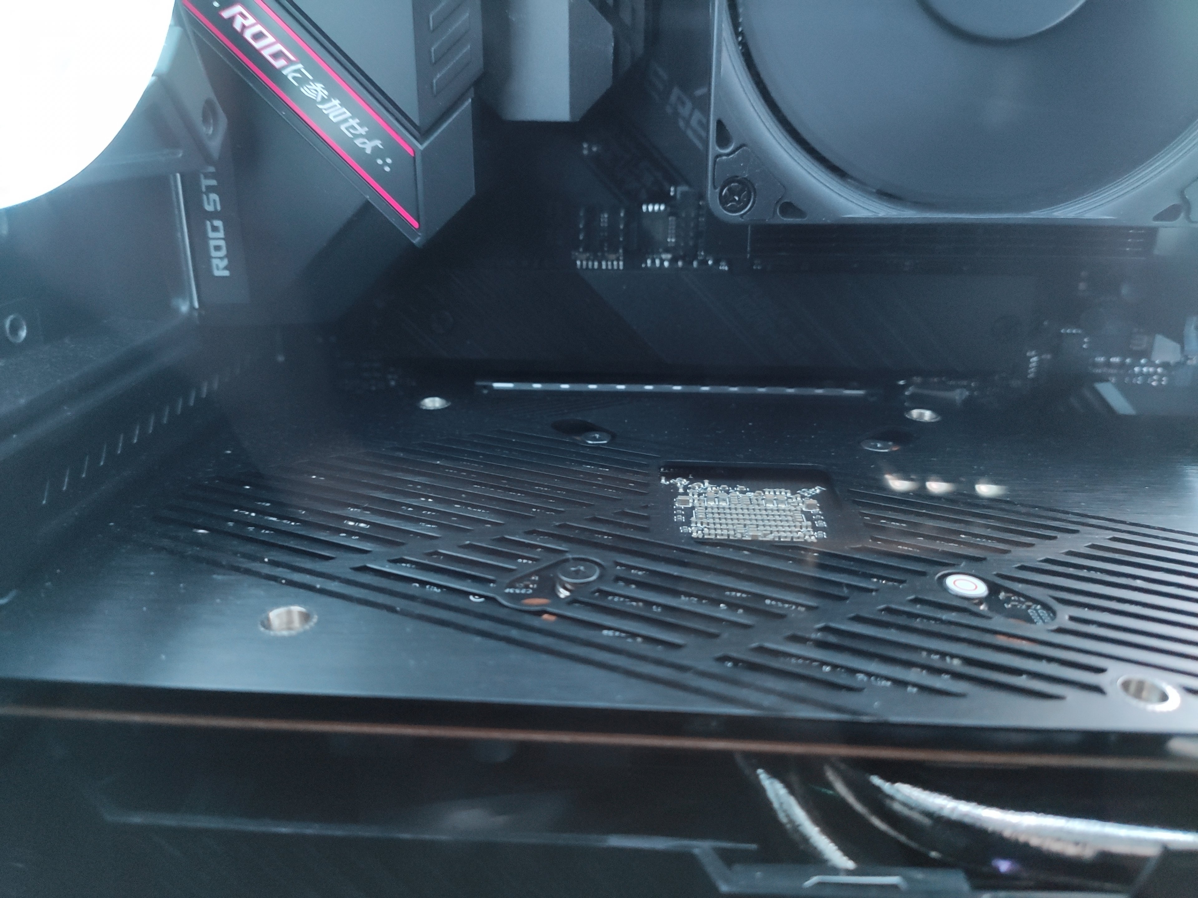

Aber die Karte wird auf der Rückseite auch sehr heiß, also ich glaube die Wärmeleitpaste funktioniert schon gang gut

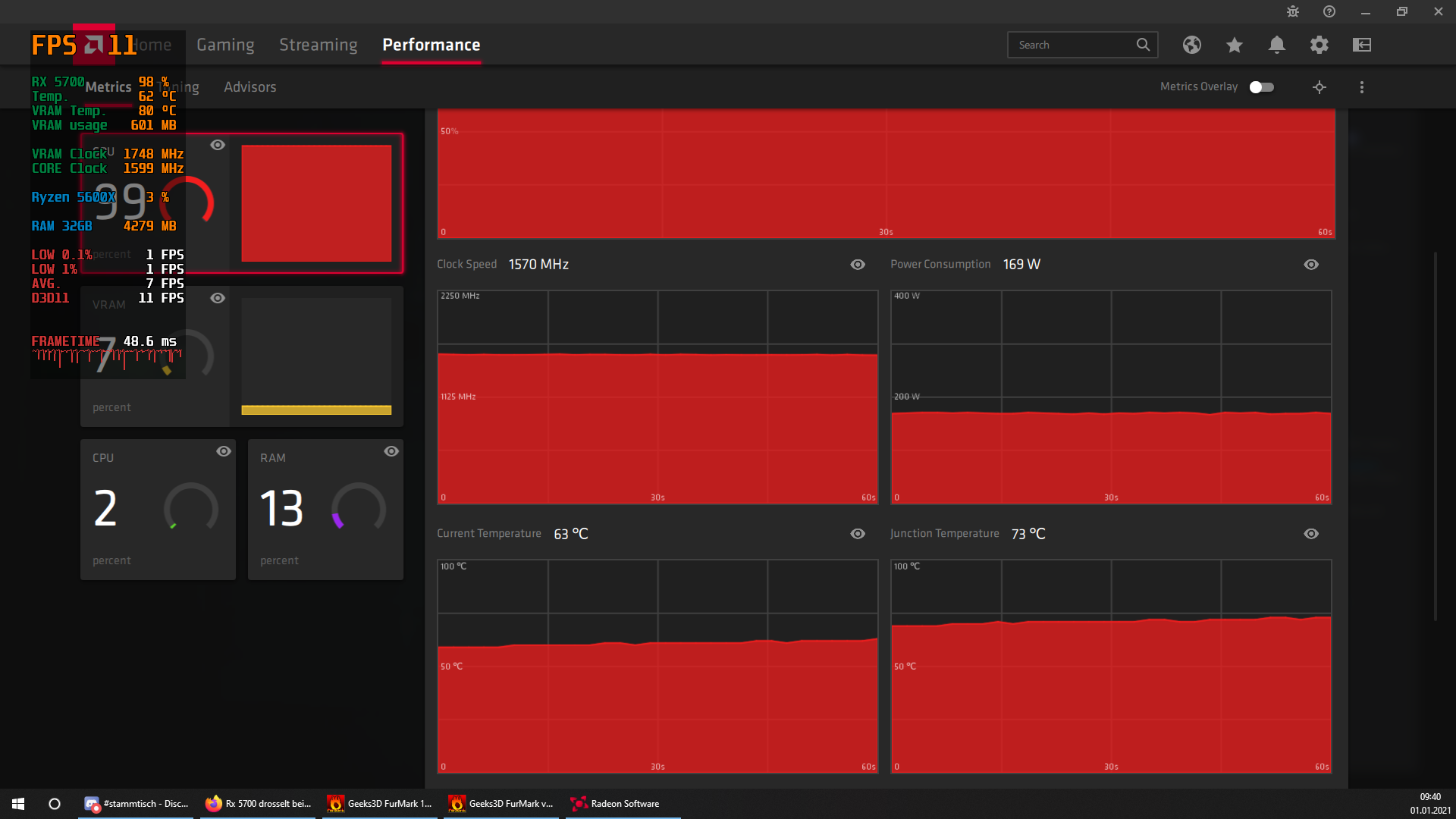

Ich habe gerade nochmal in Immortals: Fenyx Rising herumprobiert und habe die Gehäuselüfter auf maximum (ca 1700 RPM) gestellt -> 91 Grad -> Leistungseinbruch -> 88 Grad -> usw.
Dann habe ich die Gehäuselüfter ganz ausgeschaltet und die Temperatur ist ganz langsam auf 94 geklettert.
Aber selbst wenn die Lüfter aufs minimum (ca 650 RPM) eingestellt sind, unterscheiden sich die Hotspottemperaturen kaum von denen wenn die Lüfter auf max. laufen...
Die ersten 15 Minuten konnte ich echt gut spielen, doch die Hotspot Temperatur ist langsam von ca 75 auf über 90 geklettert und dann gabs wieder diese Einbrüche

Was heißt gut spielen? Und welche Einbrüche? Könntest du das bitte beziffern bzw. mal mit eindeutigen (FPS) Werten hinterlegen?
Und wie ich schon mal geschrieben habe...mit deinem Gehäuse und diesem Lüftersetup, da sollte es eigentlich mit Temperaturen kein Problem geben...
Ich hab ein Fractal Design Meshify C mit 3 Gehäuselüfter (2 vorne, 1 hinten), einen 5600X mit Tower Kühler und eine RX 5700 Red Dragon - Standardlüfter wurde ersetzt mit dem Arctic Accelero Xtreme IV. Wenn ich die GraKa mit FurMark einem Stresstest unterziehe, sehen bei mir die Temps so aus:
Die Backplate ist auf der gegenüberliegenden Seite vom Chip, die WLP hat damit überhaupt garnichts zu tun.
