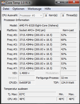

da ja beim FX-8320 im Datenblatt steht das der im Turbomode auf 4.0 GHz hoch taktet aber meiner im Turbomode nur auf die 3,7 kommt wollt ich mal fragen ob ich ne Kack CPU erwischt hab.

Games auf ultra kommt er max. auf 53°, und max. 3,7 GHz, zu warm ist er ja nicht.

Ich kann nur "Nilson" zustimmen. Bei deinem Bild sind alle 4 Module sprich alle 8 Kerne belastet.
Der Turbo geht nur hoch wenn nur ein Teil der CPU belastet ist.
Für den bei Dir im Deinem Bild dargestellten Lastszenario mit Last auf allen 8 Kernen seh ich 3,7GHz als gar nicht so schlecht an.
