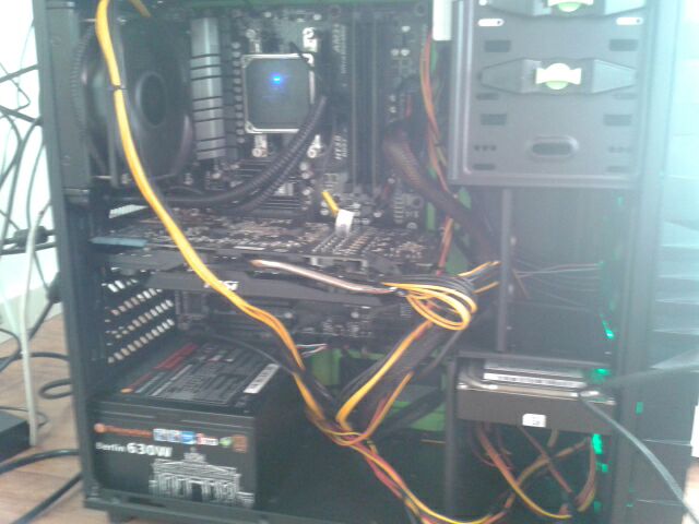

Hier mal ein Bild vom Innenleben - Bitte nicht hauen (weder für die miese Quali noch die schrecklich chaotische Kabelführung)
Evtl. Hilft es was die Kabel zur Seite zu räumen und die HDD in den untersten Slot zu setzen?
Das kleine ding soll 150w abtransportieren.............. klar

So Kabelmanagement umgelegt, sieh schon besser aus aber hilf leider nicht viel.
Staubfilter ist auch draußen aber ist trotzdem noch zu warm. Im Leerlauf hab ich laut Overdrive ne Temperaturreserve von ca 45 Grad aber unter Last verschwindet die ganz schnell (Prime bei voller Last nach ca 30 sekunden).
