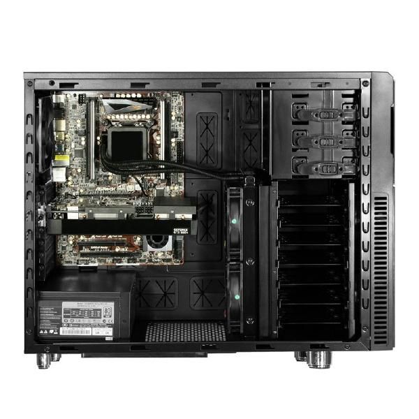

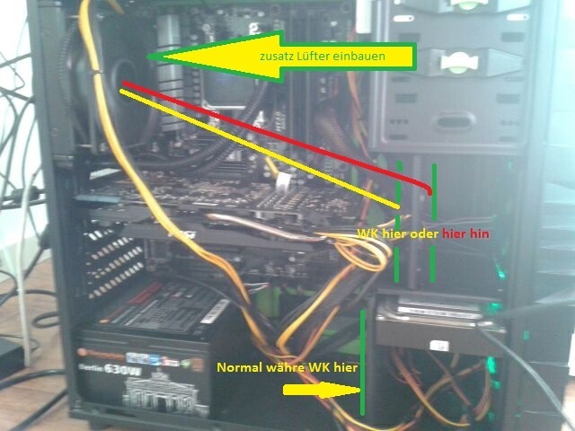

Facu1ty schrieb:@Bild von Mtechlerin
Der Radiator wäre normalerweise sicherlich niemals hinterm Festplattenkäfig, Was soll er dort überhaupt?![]()
Es gibt einige Gehäuse die das genau so vorsehen wo von vorne und unten dann ein Extra Gehäuse Lüfter ist.
Bei der Kürze der Schläuche wäre das Aktuell eigentlich bei beim TH die WK Oben im Gehäuse Deckel zu Plazieren wenn das gehäuse oben einen Lüfterplatz zulässt.
und Hinten halt ein Gehäuse Lüfter.
Da das Bild nicht den Oberen bereich zeigt ist das eine reine Notlösung, die auch funktionieren sollte

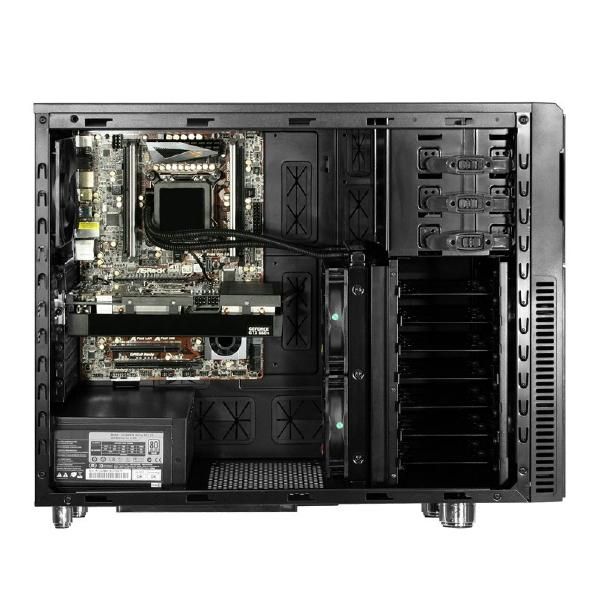

Nanoxia Deep Silence 2 Midi Tower ATX Gehäuse
Beispiel eines von vielen gehäusen die die WK wie beschrieben zulassen und es Funktioniert.
Quelle des Bildes:cyberport.de
