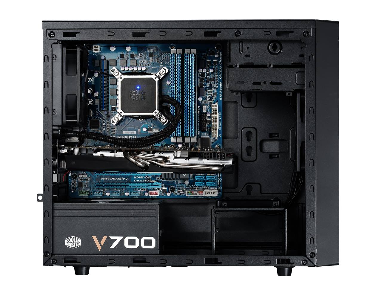

Hast du das Teil so angebracht?
ne ist ok.
Was hast du fürn Gehäuse? Sind nämlich die Luftritze des Gehäuses dort wo du den Kühler drangeschraubt hast zu klein, dann geht kaum Luft durch den Kühler.
Ah, habe das selbe, nur den andere front.
Ich denke, da geht einfach kaum Luft durch die Kühllammelen des CPU Kühlers. Den CPU-Kühler kannst du ja nicht ändern, aber du kannst dieses "Kühlgitter", also ein Stück deines Gehäuses ausschneiden, mit so einer Art Mini-bolzenschneider.
Ob dies erforderlich ist kannst du testen indem du den Kühlkörper dort abschraubst und ihm z.B. auf einem Bücherstabel neben dem offenen PC ins freie stellst. Dort sollte er alle Luft kriegen die er brauchst. Sind dann die Temperaturen viel viel niedriger, dann würde ich das Gitter rauschneiden.

Das Bild vom inneren des Case sagt alles und hat mit bei der Lösung sehr geholfen.
