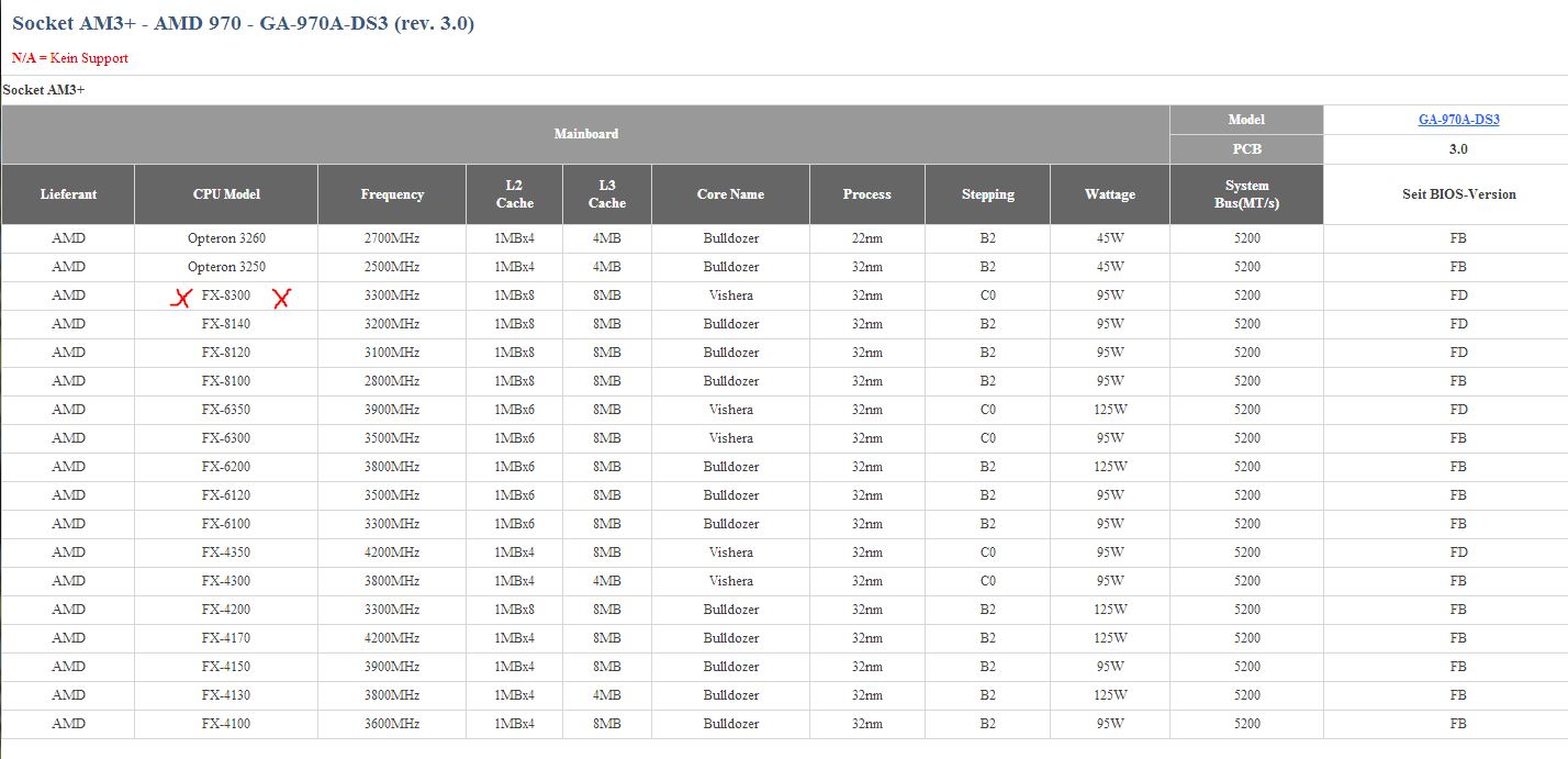

Wenn ich das richtige sehe ist der FX-8320 gar nicht in der Kompatibilitätsliste für dein Board aufgeführt, sondern nur der FX-8300 siehe Markierung oder liege ich da falsch ?
Dann schaue bitte vorher in die Kompatibilitätsliste für das neue Board ob die CPU unterstützt wird !
Bevor Du Dir gleich ein neues Board kaufst, schreib doch erst mal dem Gigabyte-Support und frag da nach.
Die paar Tage, bis die antworten,kannst doch auch noch warten und dann erst was neues kaufen.
Ich finde es nämlich komisch, dass der 6350 aufgeführt ist, die 8320 und 8350 aber nicht.
