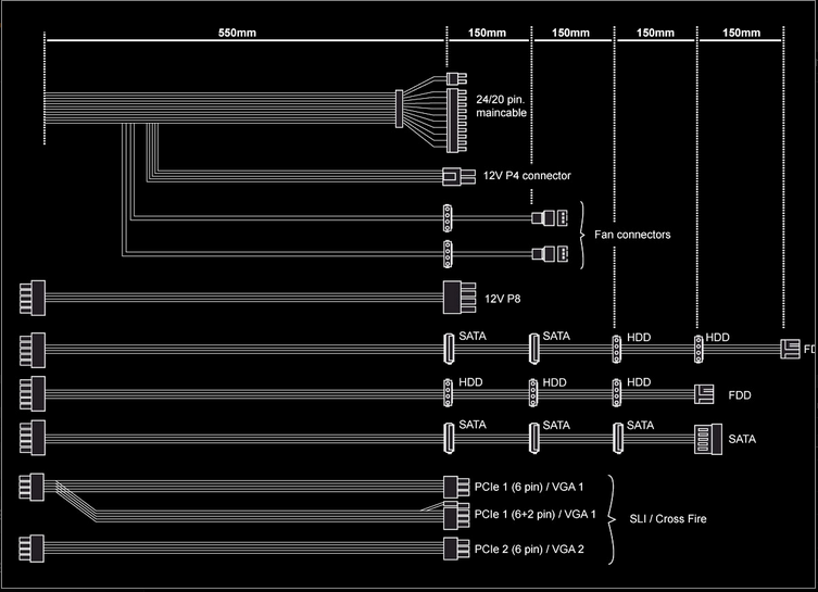

Bekommen die FX eigentlich 4 oder 8 Pin als zusätzliche Stromversorung habe seid meinem 775 Rechner nicht mehr an PC,s gebastelt sorry für meine unwissendheit :rolleyes:

was den CPU 4Pin bzw. 8Pin angeht, das Board hat einen 8Pin, dein Netzteil bietet am Kabelstrang einen 8Pin. Also den 8Pin einstecken. Fertig.

"was den CPU 4Pin bzw. 8Pin angeht, das Board hat einen 8Pin, dein Netzteil bietet am Kabelstrang einen 8Pin. Also den 8Pin einstecken. Fertig."
Meins hat einen 8Pin und einen 4Pin Anschluss der separate 4Pin ist fürs OC gedacht um die Spannungsversorung auch beim Ausreizen stabil zuhalten. Ist aber wie du schon anmerkst selbst bei meinen OC versuchen nicht von Relevanz.

@Benji18 Das mit dem 4 und den 8 Pin Anschluss ist bei mir irgendwie doof gemacht finde ich der 4 Pin ist fest am NT verbaut und auch lang genug um es am MB anzuschliessen und dann habe ich noch mal nen extra 8 Pin anschluss daneben zum dranstecken.
Was ich nur schon immer Witzig fand das 8 Pin Kabel ist vielleicht 20cm lang reicht also niemals zum MB Anschluss hoch warum man das so macht kein Plan werde mal nach Adaptern verlängerungen schauen :freak:

Laut der schematischen Zeichnung des Kabelbaums sind ATX 24Pin, CPU 4Pin und CPU 8Pin 55cm lang, siehe
Das stimmt laut der Zeichung sollen die gleich lang sein das ist merkwürdig ich such den Karton nochmal raus mit restlichen Kabeln aber ich meine das der kürzer war
