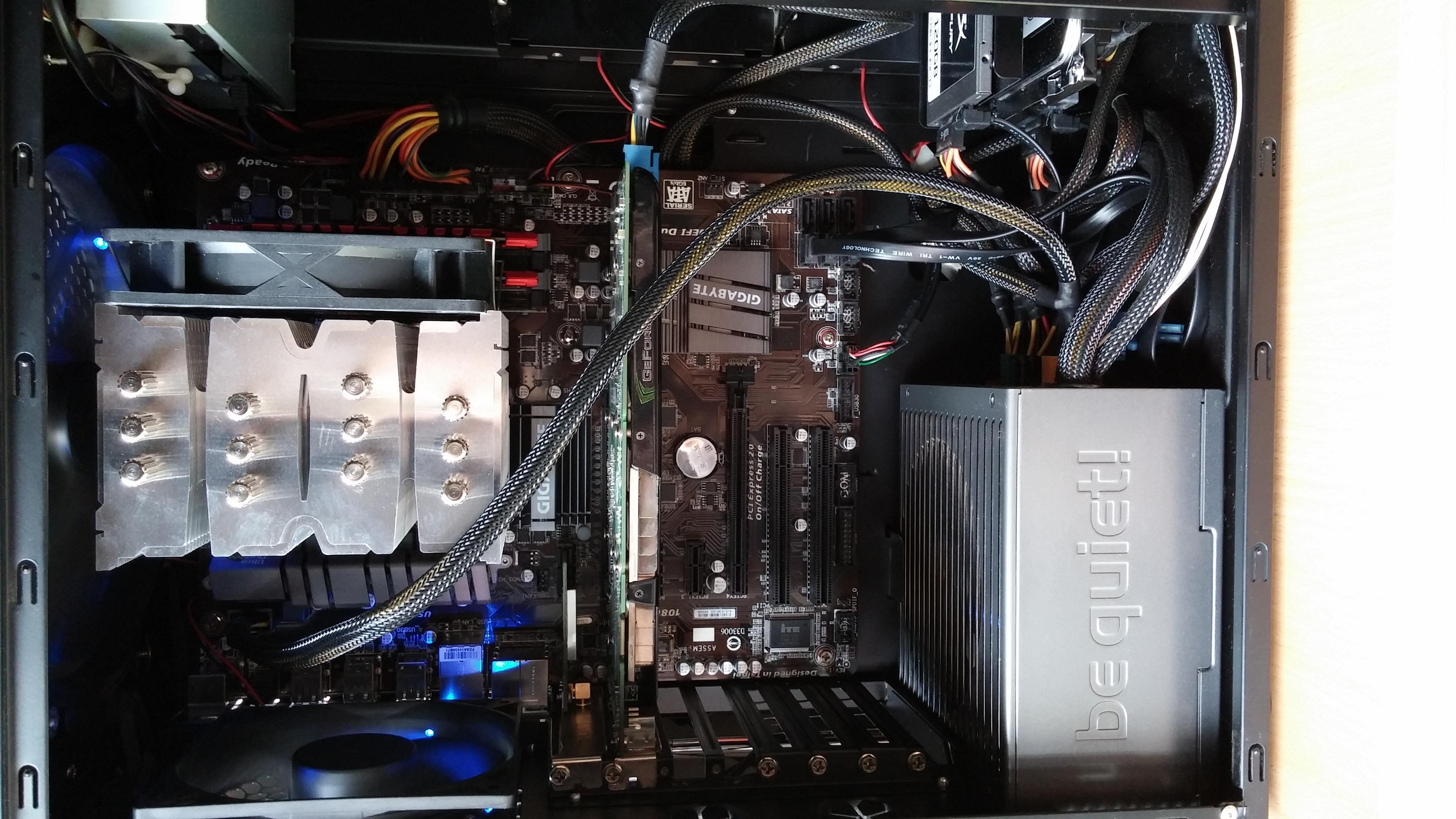

Also es läuft alles bis jetzt ohne Probleme nur AMD i und Gigabyte ist schon ne ganz andere Welt wie Intel und Asus im Bios muss ich mich erstmal zurecht finde:D
Habe erstmal nur den Turbo ausgestellt worauf die Spannung natürlich schonmal ein Ende gesenkt wurde und habe den Ram per XMP auf die richtige Geschwindigkeit eingestellt.
Es läuft jetzt bei mir klar das oben geannte Board und:
FX8350 @ Mugen 4
8Gb G Skill Ripsaws 1866Mhz CL9
Kingston 120 Gb Hyper X Fury SSD + 1TB Seagate Desktop
Graka 9600GT übergangs Karte da meine GTX 470 ja leider abgeraucht ist kommt jetzt auch bald ne neue
Wurde alles sofort beim ersten Start erkannt und lief an das war schonmal Top:cool_alt:
EDIT: Sehe gerade das,das Bild auf der Seite steht sorry dafür Handy Bild

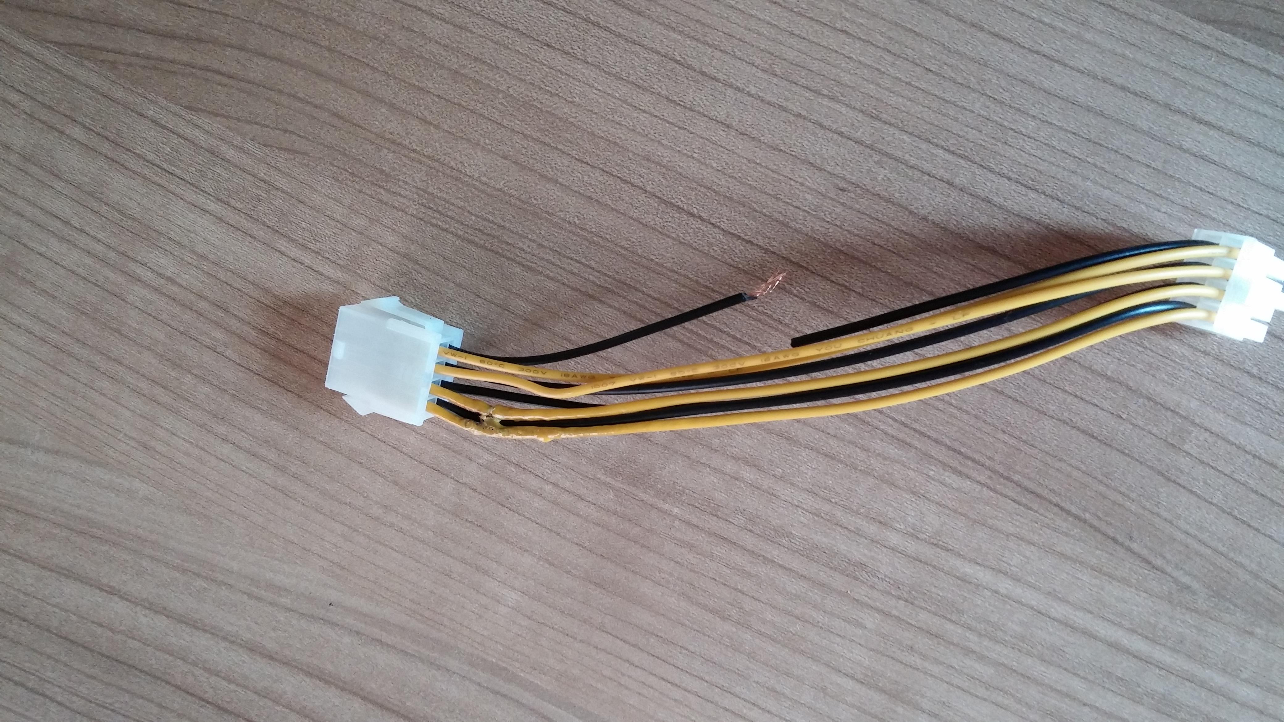

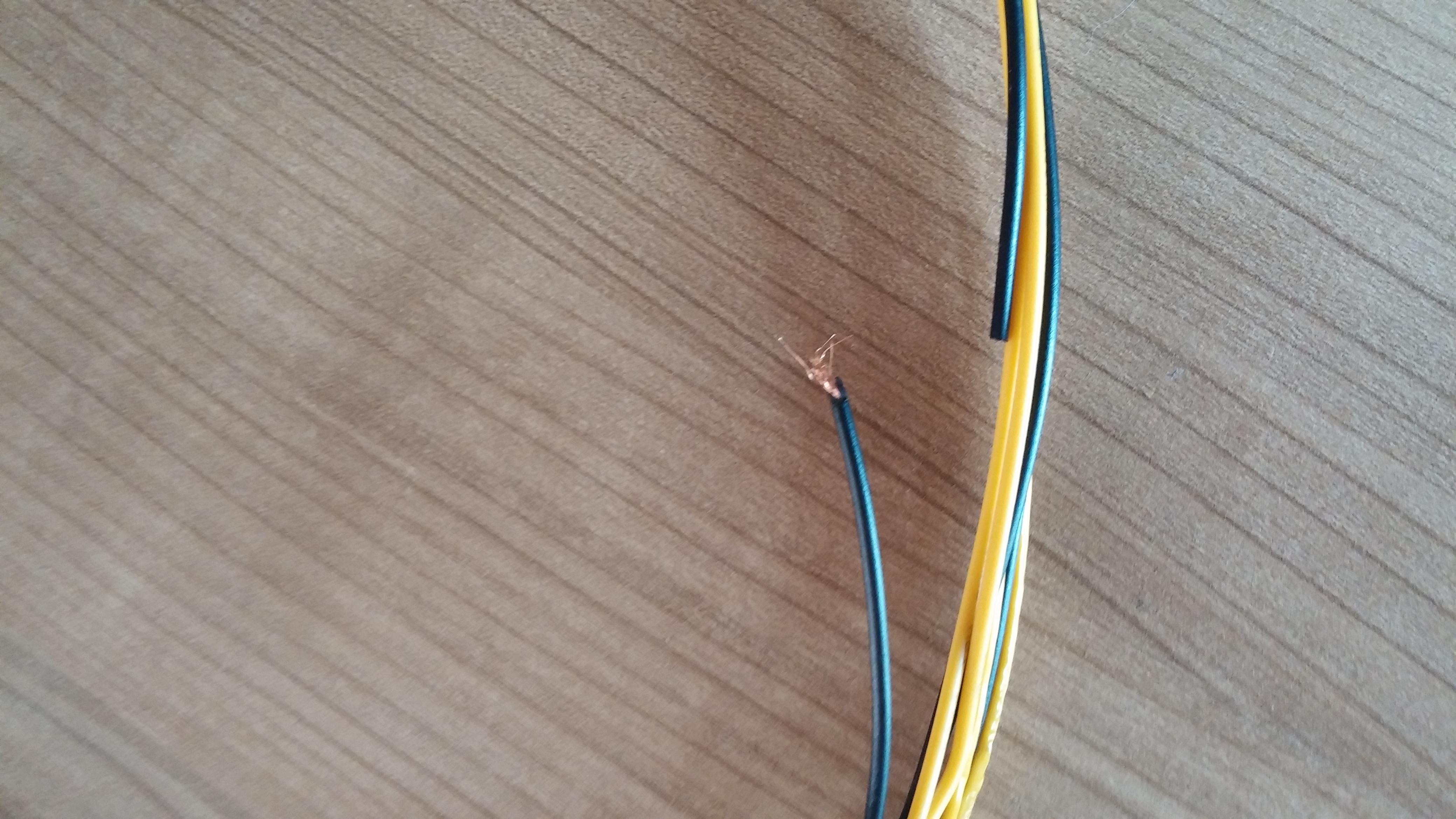

Ach und was ich euch nicht vor enthalten möchte hatte mir ne 8 Pin Verlängerung dazu Bestellt da mit der 8 Pin hinter dem Mainboard verlegt werden kann nunja er liegt jetzt vorne lang ohne Verlängerung.
Also ich kann nur ausdrücklich warnen vor diesen Billigen Verlängerungen wie ich feststellen musste ist das mehr Kunstoffmantel wie Kupfer.
Das passierte nach 30 Minuten Betrieb und das Original Kabel des NT wurde noch nichtmal Warm:
