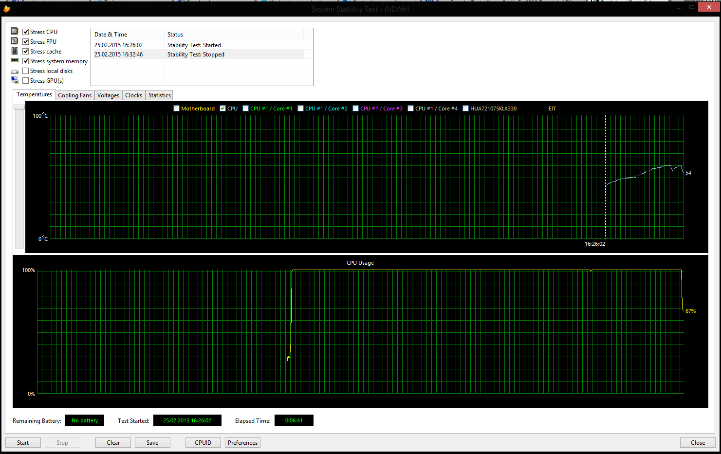

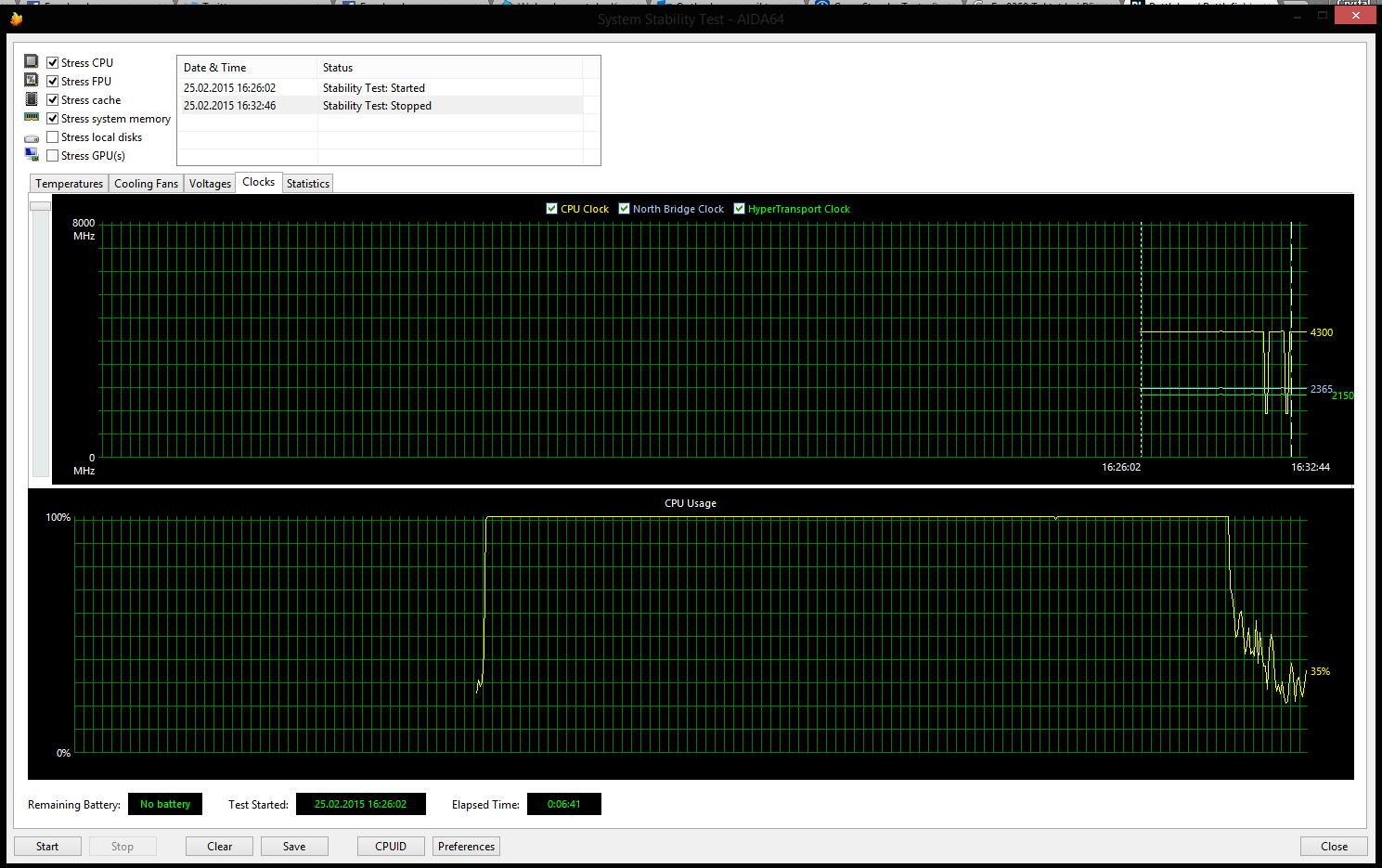

Reicht es, wenn er den Test von AIDA64 durchläuft und er den schafft?
Habe jetzt AIDA etwas laufen lassen und wieder das selbe:
Ca. 57° und sie taktet runter
Keiner mehr ne Idee?
Eines der SPAWAS wird zu heißt dann kühlt er sich rutner in dem er die Leistung reduziert. hwinfo dort werden die sensoren angezeigt.
