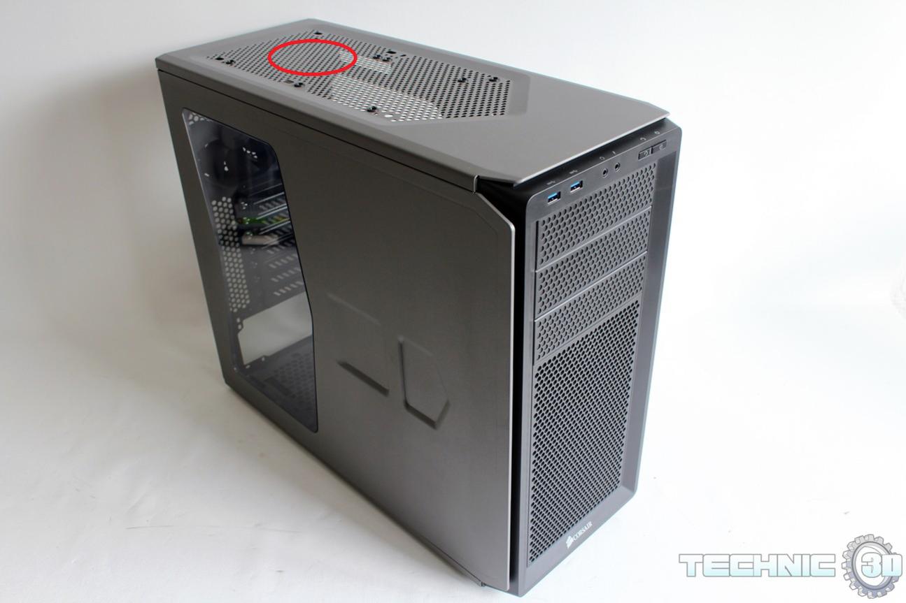

Ich habe das Corsair Graphite 230T. Vorne zwei die rein hinten einer der raus pustet. Wenn ihr euch das Gehäuse anseht, wo sollte ich dann noch einen 120er hinpacken?
Oben würde ich noch einen Lüfter einbauen, damit die Warme Luft vom Kama rausgeblasen wird.
Das Gehäuse eignet sich übrigens sehr gut für einen Top-Blow-Kühler, da die Luft nach hinten und oben abgeführt werden kann.
Soll dieser raus oder rein pusten?
Und wie sollte ich die am besten anschließen? 2/3 der Cha anschlüsse gehen an die beiden vorne ich habe noch einen cpu2 pwr und cha3
Hinten und oben rauspusten

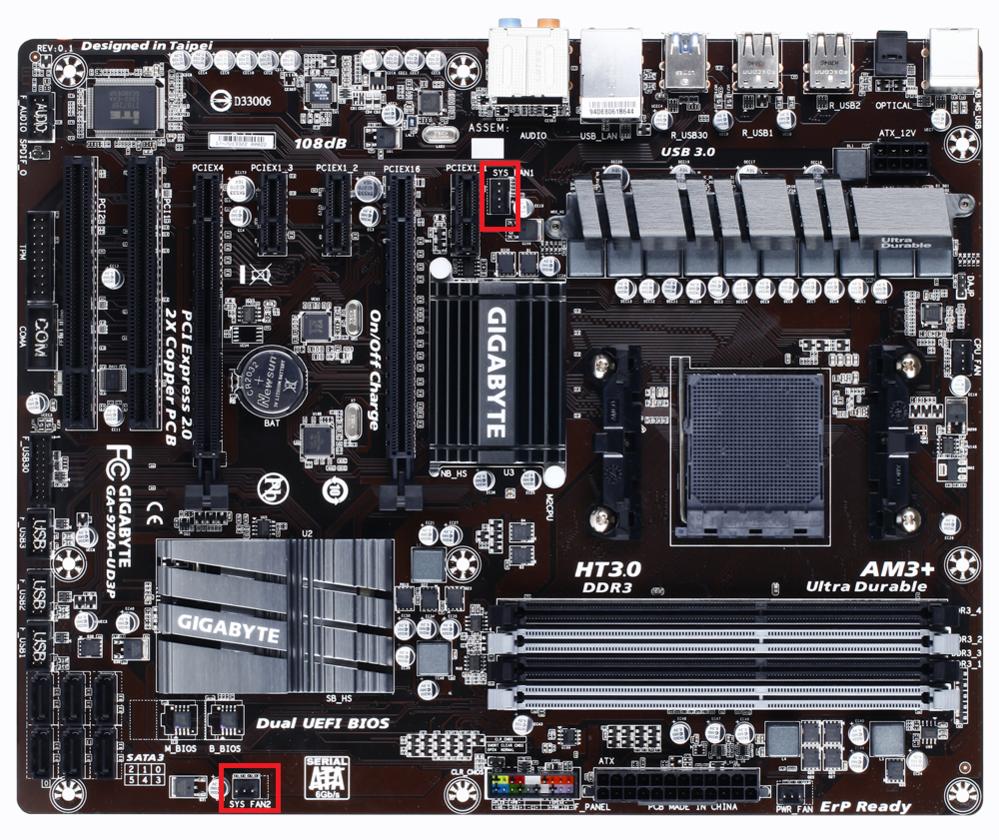

Laut Anleitung sind die verbauten Lüfter mit 3-Pin Anschluss, dann benötigst Du 2x Y-Kabel:
https://www.caseking.de/shop/catalog/Luefter/Adapter-Kabel/3-Pin-Y-Kabel::177.html
Lüfter hinten und oben schliesst Du an Lüfteranschluss SysFan 1 und die beiden Lüfter in der Vorderseite an SysFan2 an.
Bei deinem Asrock kannst Du die Lüfter an Cha 1-3 regeln, an CPU2 funktioniert das laut Handbuch nicht.

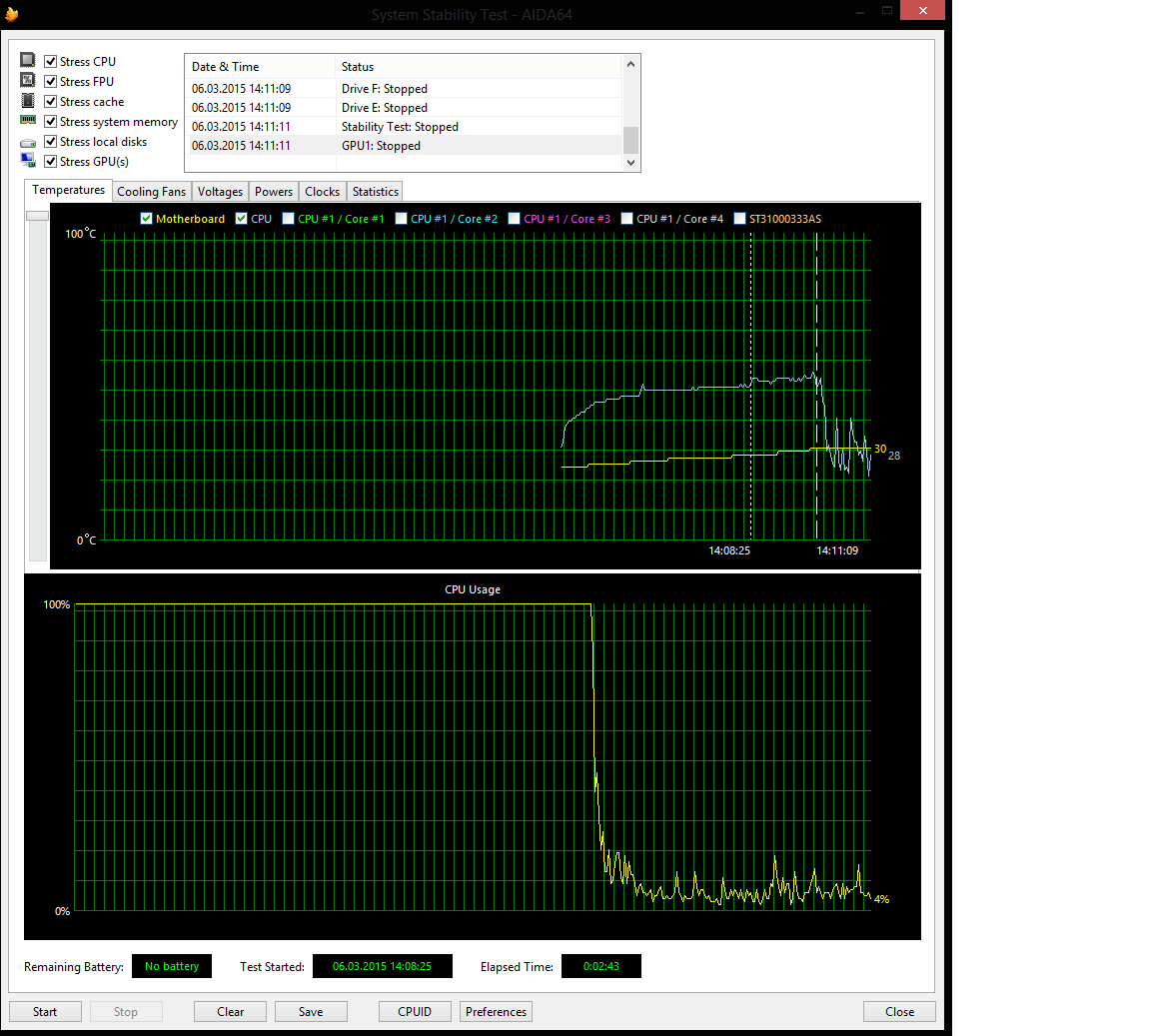

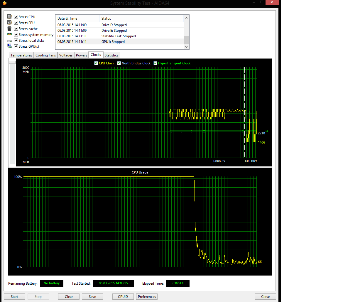

ok :D
