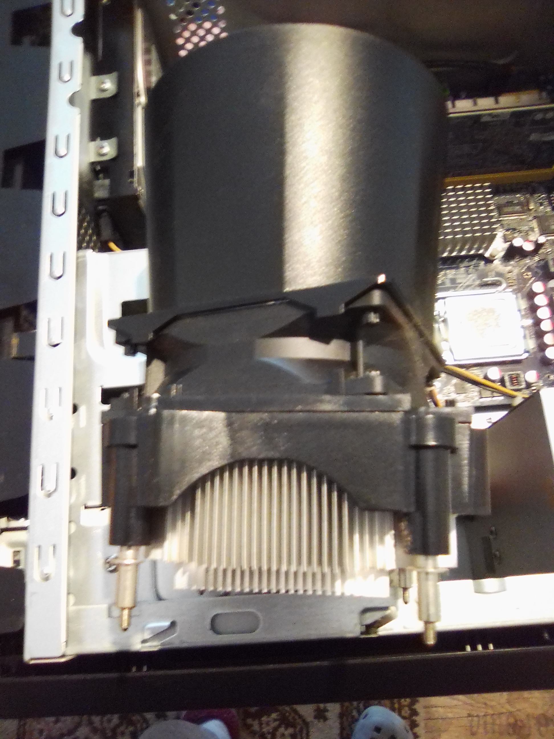

Also bei mir als Laie war der Eindruck entstanden, daß das ein kompaktes Teil ist, da es bei meiner Recherche immer als Lüfter/Kühler bezeichnet wurde.IMG_20210311_182341.jpg

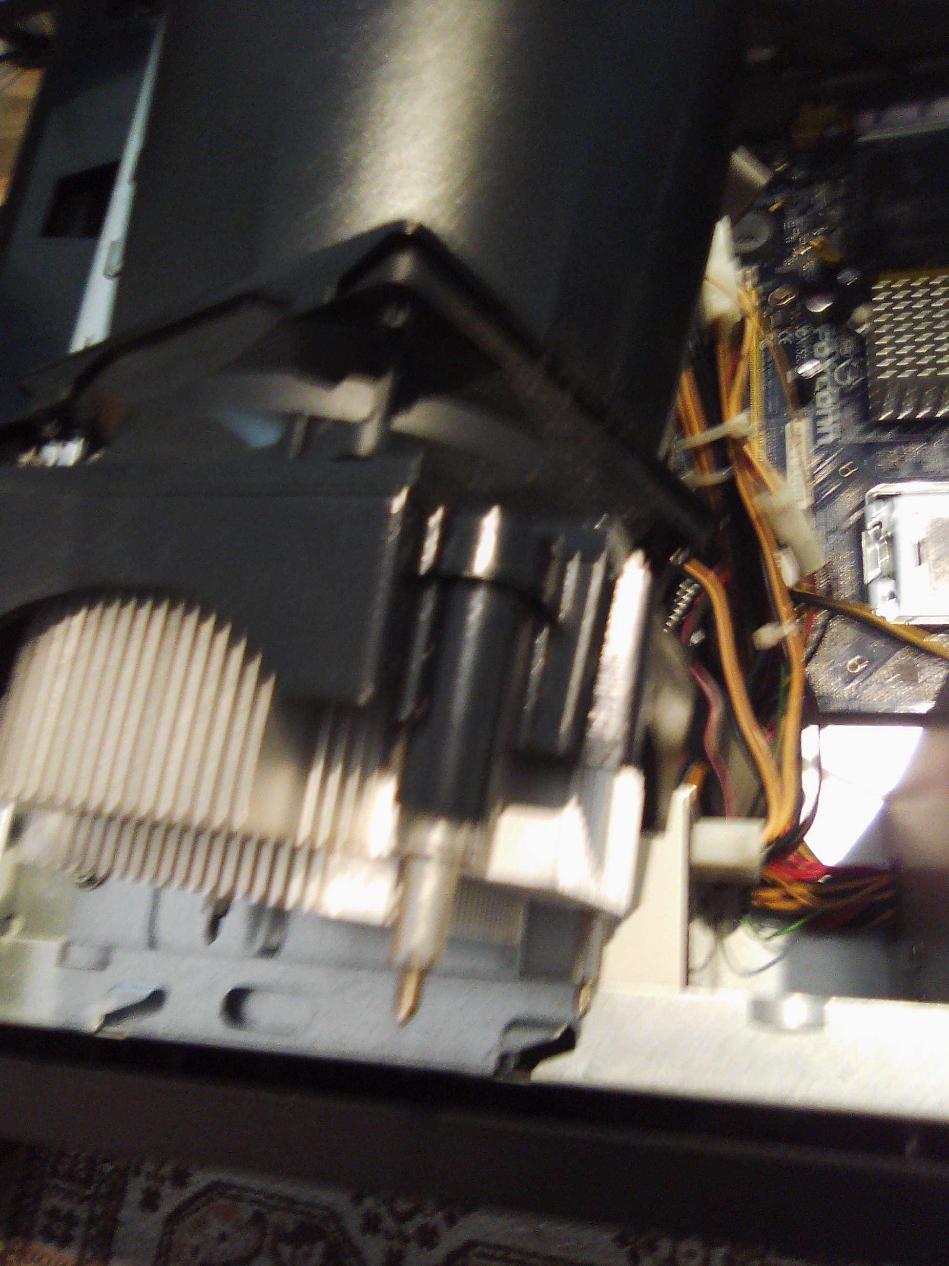

Hab aber eben noch mal genau das Ohr drangehalten, der Übeltäter ist entlarvt hier auf Bild 2 , falls man es nicht gleich erkennt, das ist das Teil, wo der Netzanschlusskabel reinkommt. IMG_20210311_181947.jpg

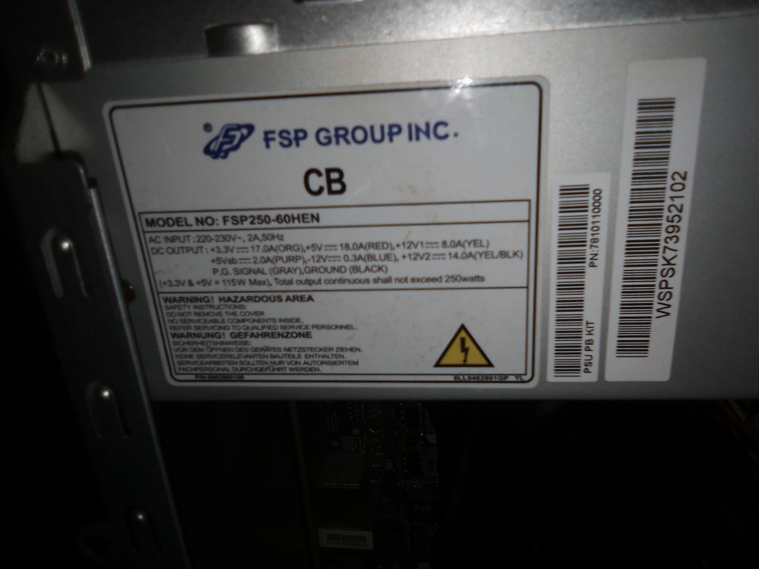

Wenn es der Übeltäter von Bild 2 ist, dann ist es das Netzteil das brummt bzw der Lüfter von dem Netzteil.
Passiert ja oft, dass mit zunehmenden Alter bei so alten OEM-Netzteilen die Lüfter aussteigen oder anfangen, Geräusche zu entwickeln bei Last.
Lüftertausch bei einem Netzteil ist zwar möglich, aber ist zu schwer und aufwendig um sich zu rentieren (und als Laie sollte man besser nicht das Netzteil aufschrauben, da Lebensgefahr besteht). Am besten schauen ob man ein günstiges neues Netzteil bekommt um das alte auszutauschen, denke ein gutes 450 Watt Netzteil mit Gold-Effizienz sollte reichen.
Vielen Dank für Deine Antwort, Netzteil (Kabel)hab ich sogar noch eines, wenn ich mich nicht irre. Falls es aber der Lüfter(dieser graue Kasten auf Foto) ist, welche Bezeichnung hat der?
Netzteilkabel für ein neues Netzteil bekommst du mit einem neuen Netzteil mitgeliefert, brauchst nicht das alte zu nehmen. Der Lüfter selbst der bei dir wie es aussieht die Geräusche verursacht sitzt selber in dem Netzteil, also dem grauen Kasten auf dem Bild. Da du nicht den Lüfter darin einfach so tauschen kannst, brauchst du ein neues Netzteil, der graue Kasten da gehört ersetzt.
Wichtig ist aber: Bei vorgefertigten OEM-systemen kann es gerade bei Netzteilen passieren, dass die Hersteller bei der Kabelbelegung ihr eigenes Süppchen kochen und standardisierte Komponenten gar nicht so ohne Weiteres laufen.

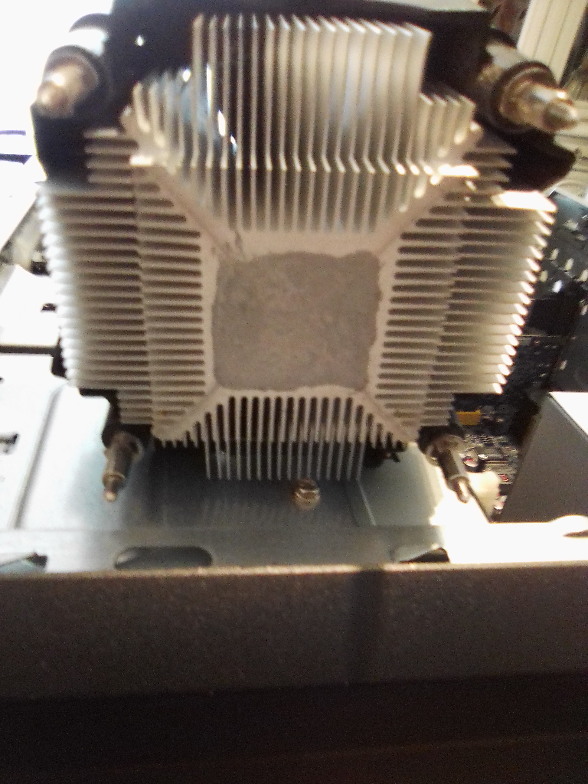

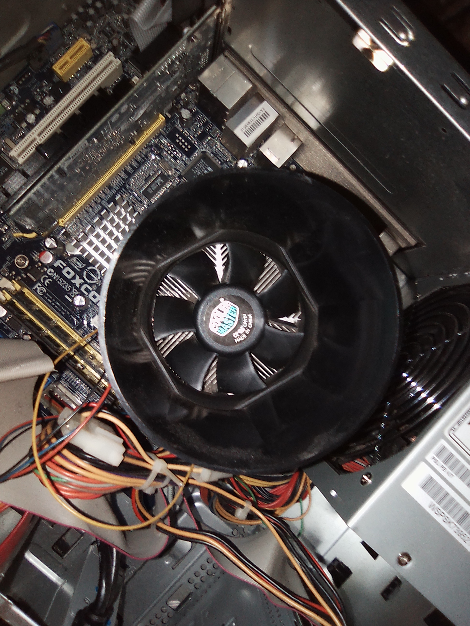

Hallo, ich nochmal. Leider geirrt, es ist der Lüfter. Konnte ihn heute anhalten und es war Ruhe! Wie sehr das Geräusch Einem in die Irre führen kann, echt unglaublich. Ich bräuchte da bitte mal Hilfe, ich find kein Teil mit der Selben Bezeichnung, auf was muß ich da achten? Hier mal die Daten vom
PC: Packard Bell IMedia X96844 Kühler: R15-81DSF-X3-6P 080229YD1
IMG_20210311_182341.jpgIMG_20210313_135440.jpgIMG_20210313_135445.jpgIMG_20210313_135432.jpg
Ich denke, daß man Kühler und Lüfter am Besten zusammen kauft, aber ich hab keine wirkliche Ahnung. Kann mir da vielleicht Jemand weiterhelfen bei der Produktsuche? Ich weiß net, auf was ich da schauen soll. Es gibt welche, die ähnlich ausschauen, aber kann ich die dann auch hernehmen?

Miss einfach mal den Kühler aus ... also Breite Höhe und Tiefe ... dann kann man schauen was alternativ da reinpassen kann.
Den Plastikturm mit zur Höhe ausmessen ... denn der kommt ja dann weg.
Der Kühler muss dann Passend für Sokel LGA775 sein.
einfach nur einen anderen Lüfter drauf machen würde ich nicht ... ist aber die Frage wie der aktuelle und der neue drauf verbaut werden ... ... normal wären Pushpins.
Bei Kühlern sind idR Lüfter dabei. Wichtig ist hier, dass du durch die proprietären Lösungen auf Inkompatibilitäten mit Standardprodukten stoßen kannst. Dein gehäuse scheint auch recht flach zu sein und die mögliche Kühlerhöhe zu begrenzen.
Am einfachsten wird wohl sein, einfach einen neuen Lüfter für den Kühlkörper zu finden. Musst halt mal ein Lineal ansetzen, werden aber wohl 80 oder 60mm sein. Wenn er verklebt ist, wird's komplizierter.
Hab gemessen, hab 100x100x250. Das wird echt schwierig, die haben entweder 80 oder 120. Jetzt weiß ich, warum die alten Schinken verkauft werden. Ersatzteile schwierig zu kriegen. Aber ich such noch bissl. Mal schon vielen Dank für die Tips.
