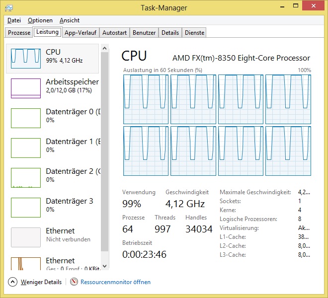

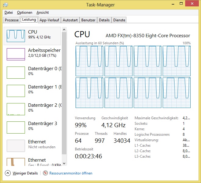

Hier mal der Lastverlauf mit Prime.
Einstellungen: Turbo deaktiviert, APM deaktiviert, Takt fix auf 4,2, Vcore 1,4375 fix
Bei Core Damage sieht es nicht ganz so schlimm aus, verhält sich aber ähnlich.
Das Ding läuft einfach nicht rund.
Und daher werde ich es jetzt erstmal mit einem i5 probieren und hoffe, dass dieser sich unkomplizierter verhält.
