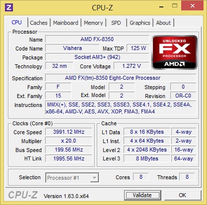

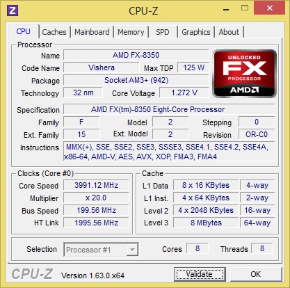

Beigefügt ist ein CPU-Z Screenshot (unter Last).
Hier ist mir aufgefallen, dass trotz Last die Spannung deutlich unter der, im Bios mit 1,375 eingestellten liegt.
Außerdem scheint der Turbo nicht anzuspringen (oder macht er das nur, wenn nicht auf allen Kernen Last anliegt?)

Die CPU läuft mit 4Ghz.
Wirkt sich der Boost auf 4,2Ghz auf alle Kerne aus oder nur auf z.b die hälfte je nach Leitungsauslastung?
Turbo sollten aber 4,2 GHz.

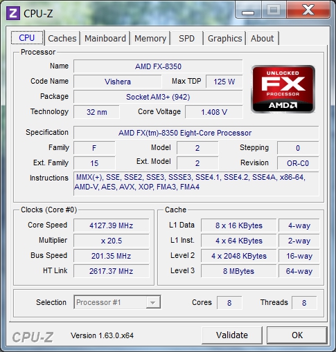

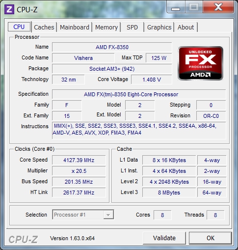

hier mal zum Vergleich ein CPU-Z Screenshot von meinem FX8350 (Gigabyte 990FX-UD3) unter Last (GPU Caps Viewer CL CPU Test). Bei Dir ist die HT-Link Geschwindigkeit, die Core Voltage und der Core Speed (kein Turbo) zu niedrig. Da stimmt wohl was mit dem Bios bzw. den Einstellungen im Bios nicht.

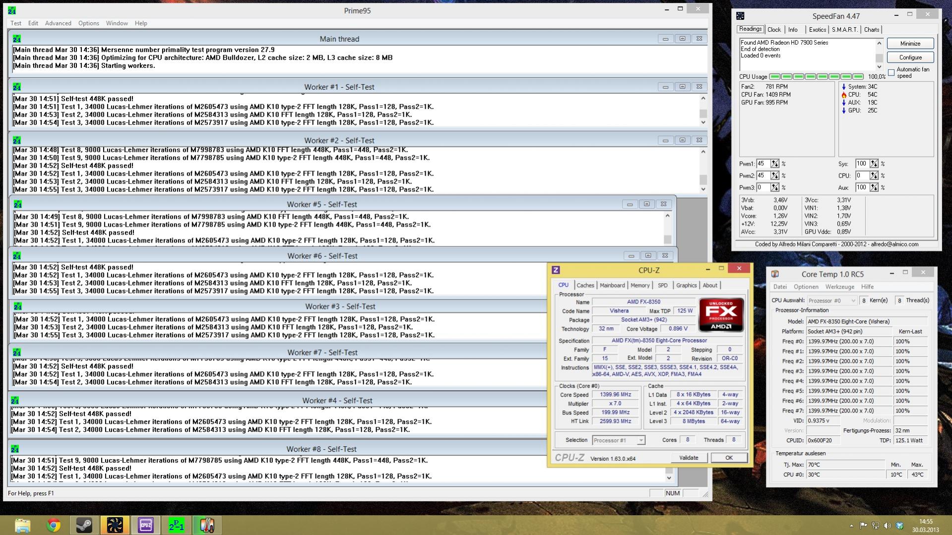

Da der Turbo ums verrecken nicht funktionieren will, habe ich diesen nun deaktiviert und dauerhaft auf 4.2 GHz gestellt. Dies bringt dann auch eine Verbesserung in den Benchmarks.
sh33p schrieb:
lass doch mal prime 95 laufen, ich wette du kriegst recht schnell errors...
ich hatte das gleiche mainboard für meinen 8350 und nur probleme.
und bei cpu´s gibts unter gleichen randbedingungen keine unterschiede in der performance. das ist ja alles hardwareseitig festgelegt. bei undervolting/overclocking sieht das dann natürlich schon wieder ganz anders aus.

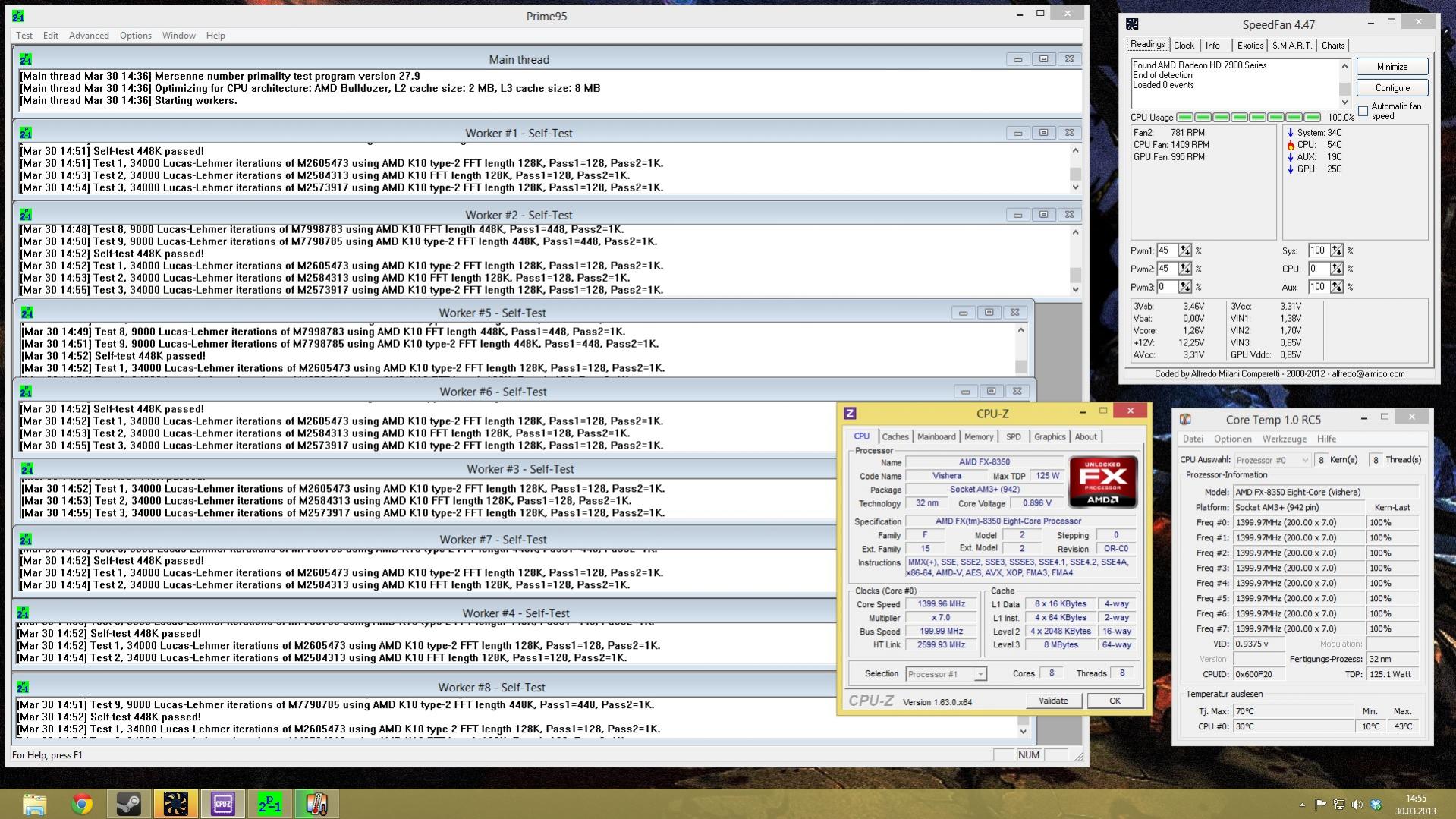

Prime läuft stabil (zumindest im nicht allzu langem Test), siehe Screenshot.
Allerdings ist hier auch zu beobachten, dass unter voller Last der Takt immer mal wieder runtergeregelt wird.
Core Temp zeigt unter vollem Takt die richtige Spannung an (im Bios für die 4,2 GHz auf 1,4125 Volt gesetzt), dafür sind die Temperaturen allerdings total daneben.
Bei den Temperaturen weiß ich grad gar nicht was ich glauben soll, der CPU Wert von Speedfan müsste der vom Mainboard ausgelesene sein und sieht am plausibelsten aus. Allerdings sollte doch der Kühler (Thermalright Macho 120) bzw. die Heatpipes warm werden, bei 55-60°. Tun sie allerdings nicht (habe ihn auch sicherheitshalber nochmal neu montiert, brachte aber keine Änderung).
Also irgendwas stimmt hier absolut nicht.
