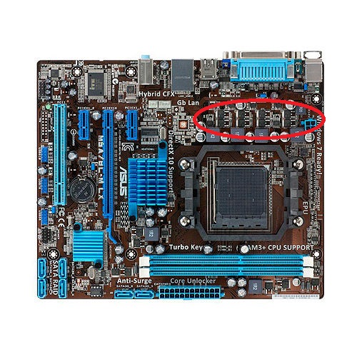

Werden vielleicht die Spannungswandler zu heiß? Gerade das runtergetakte auf 1,44Ghz klingt danach.
Spawas: M5A78LM_LX.jpg
Eventuell mal einen Lüfter drüber schnallen sodass dort Luft drauf geblasen wird und beobachten ob er dann immer noch runter-taktet.

Das mit den VRMs probier ich gleich mal aus. Hoffen wir das beste, ich hab vor kurzen erst n board geröstet(auch wenn ich immernoch nicht weiß wie) xD

Generell wenn du OC willst solltest du beim nächsten Board für einen FXer eins mit Kühlkörper auf den Spawas nehmen ^^.
Edit: und O-saft-Killer hat mit seiner Aussage auch nicht unrecht. D:

Thema Spannungswandler zu heiß.
In den letzten Tagen war es das erste Mal in Deutschland draußen wärmer. Daraus resultiert bei vielen eine höhere Raumtemperatur = geringere Effizienz der Kühlung.
Wenn deine VRM Bausteine und FETs nun davor schon hart an der Grenze waren können 1-2°C Raumtemperatur die Kühlung so negativ beeinflussen das es reicht eine Hitzebremse zu verursachen. Und da kann man froh sein, dass es die gibt. Früher bei So. A und 478 haben die Leute es solange getrieben bis die FETs sich ausgelötet hatten. Das passiert erst bei weit über 200°C.
Nur weil ein Hersteller seinem Board die Möglichkeit gibt, OC zu machen heißt es leider nicht das es sinnvoll ist. Nicht gekühlte Spannungswandler sind in der Regel immer ein anti OC Zeichen.

Wenn die Spannungswandler zu heiß werden funktionieren sie nicht so wie gewollt - heißt sie liefern nicht die 1,2XX V die benötigt werden um den hohen Takt zu fahren sondern eben nur 0,XXX V, wodurch logischerweise auch der Takt sinkt.
(Wenn ich mir das jetzt richtig hergeleitet habe. http://www.3dcenter.org/artikel/geheimnis-spannungswandler )

das ist shon mal ein "zeichen" das du temperaturproblme hast/hattest. an dienr stelle würde ich das ganze einach mal "umbauen. so das alle gennanten bauteile gut gekühlt werden. TOP_Blower CPU lüfter , vllt Kühlrippen ( bei ebay) auf die spawas usw
