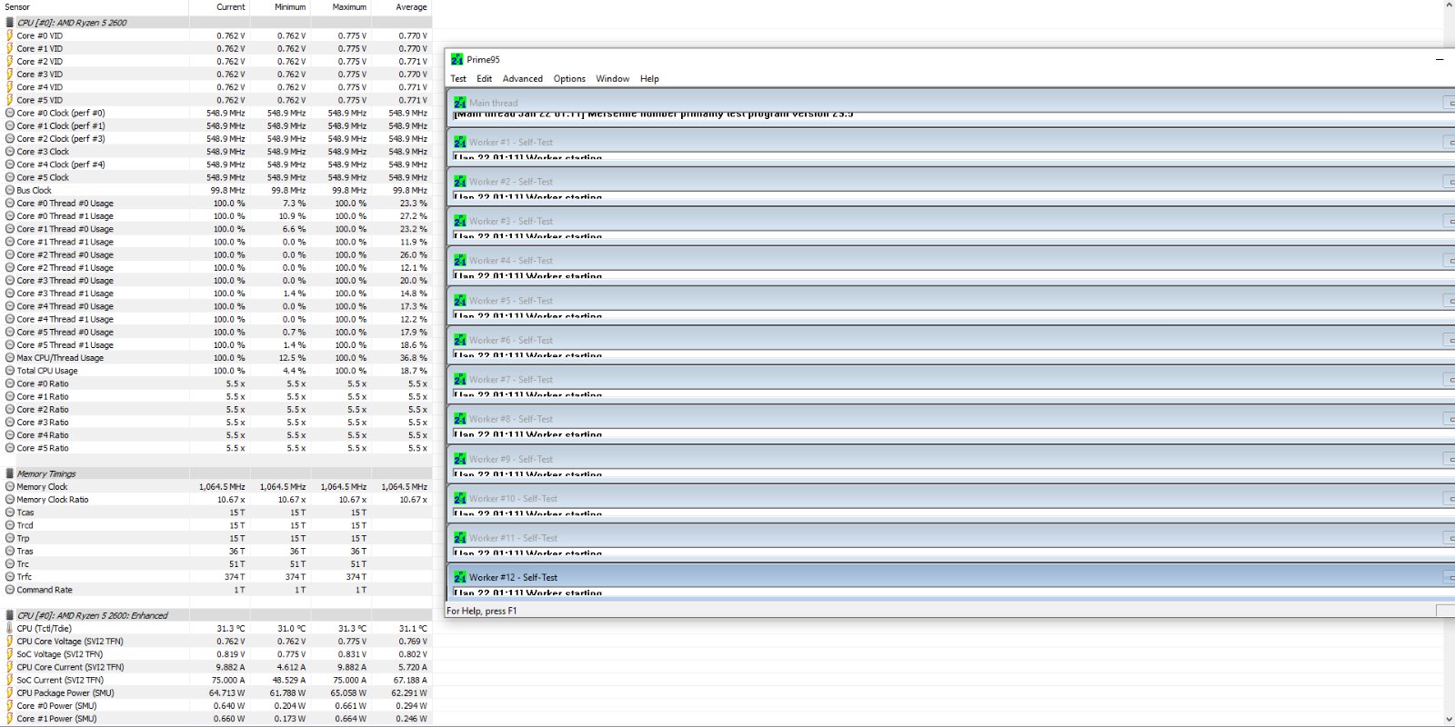

Ich würde sagen, lass mal HWiNFO64 laufen, protokollier das ordentlich und lad einen Screenshot hoch.
Die Werte sind fernab jeder Realität.
Bitte mach mal einen Screenshot während Prime95 läuft.

Wie eingangs erwähnt ist die BIOS Version 2.00 schon drauf und der neueste Chipsatz-Treiber von der AMD-Seite auch. Temperaturen sind auch in Ordnung. Kein Wunder bei 500 Mhz All-Core :)
Hier mal HWInfo/ Ryzen Master während Prime95 läuft

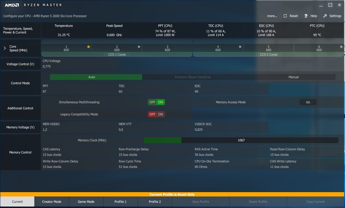

Hast du im Ryzen Master mal den Mode gewechselt? Was passiert wenn du z.B. den Creator Mode aktivierst? Taktraten und Spannungen unverändert?
Ryzen Master Creator Mode mit 3400 Mhz -> Apply -> Stress-Test erfolgreich -> Unter Current hat sich dann aber nichts geändert. Current Profile is read-only steht auch noch im Current-Reiter.
