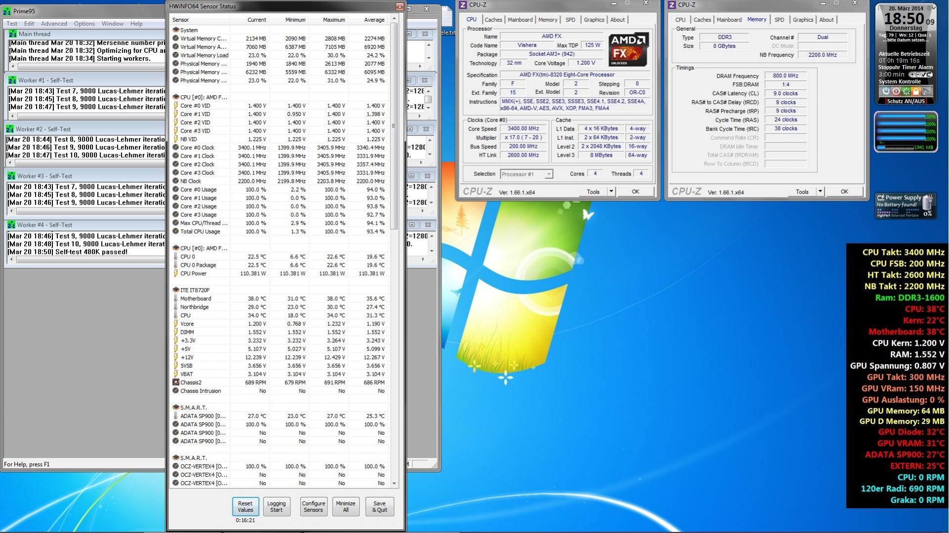

Vielen dank! Das hab ich grade getan und folgenden Zusammenhang gefunden:
Bei einer Temperatur von 51° sinkt der takt auf 1.4GHz, die CPU kühlt relativ schnell um 5 grad ab. Bei 46° dann taktet die CPU wieder hoch. Erreicht relativ schnell die 51 und darauf hin wird erneut runtergetaktet. Temperatur und Taktrate scheinen definitiv zusammenzuhängen. Aber Thermal-Throttling bei 51° Coretemp ist etwas früh oder?
