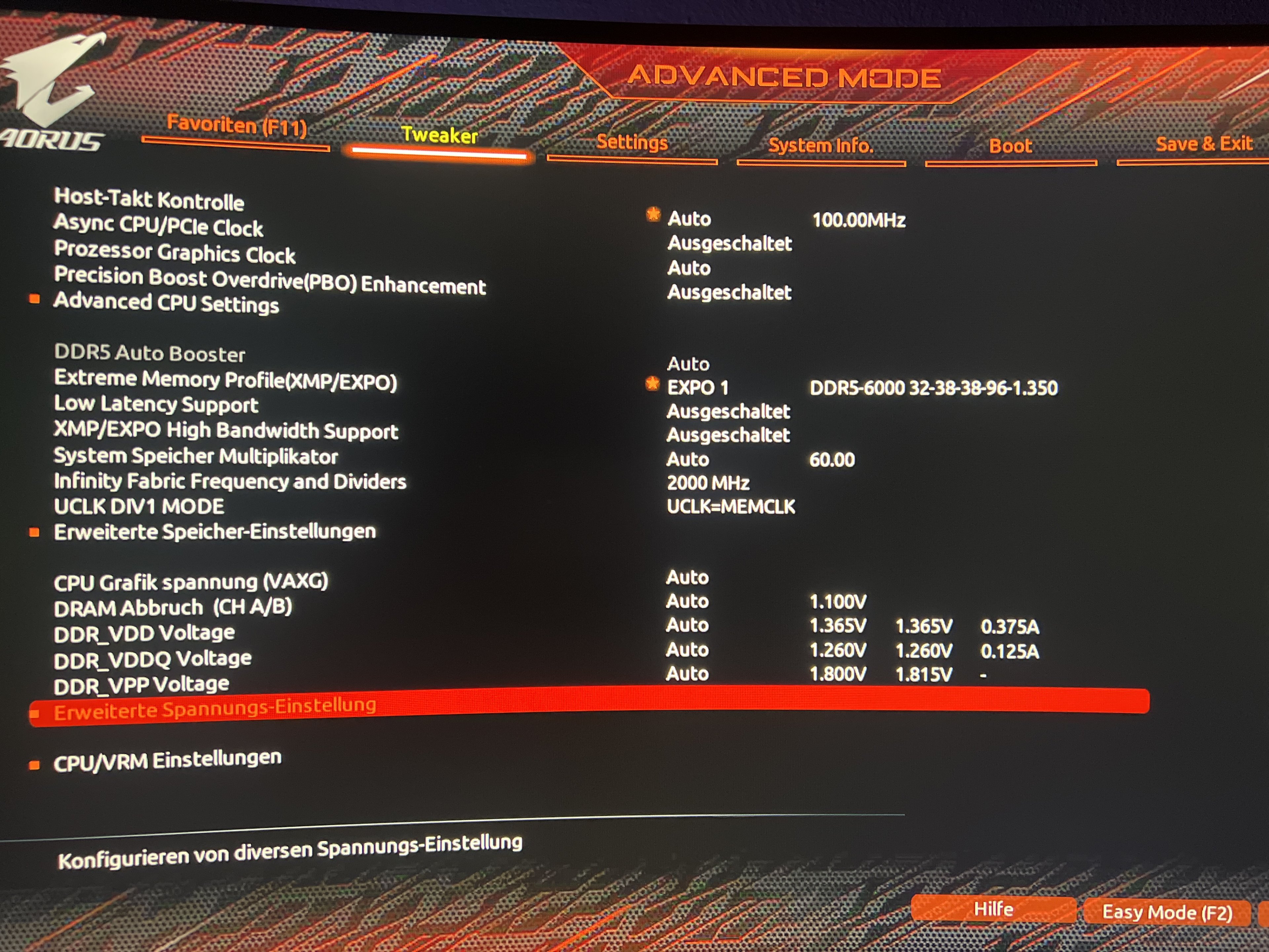

Du hattest schon mit und ohne EXPO versucht, oder?
EXPO ist aktiviert, ohne habe ich es bisher noch nicht probiert gehabt.

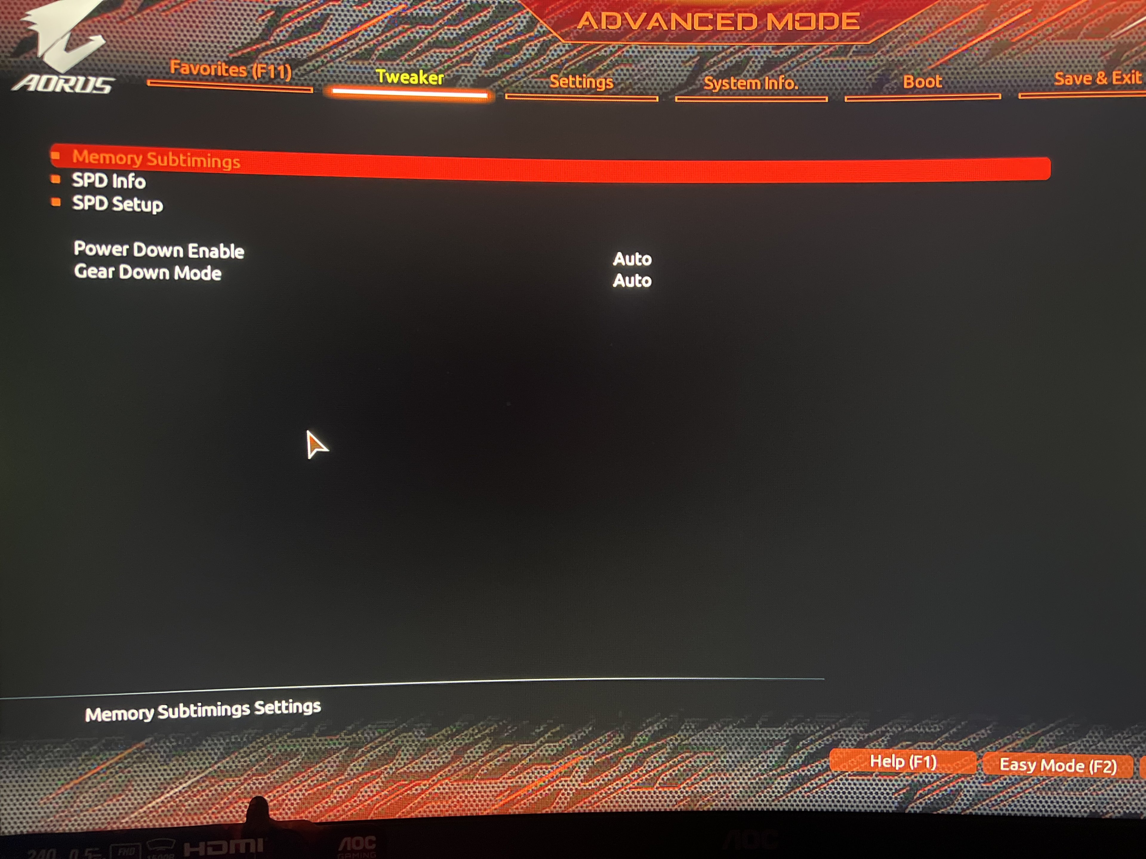

Dass die Temp der CPU mal kurz auf über 80 Grad geht ist völlig normal , das sind aber Millisekunden , lass Dich davon nicht verrückt machen . Das macht meine selbst mit einer guten AIO ! Da liegt was anderes im Argen . Hast Du Restore Memory Context deaktiviert ? Wenn ja , dann stell es mal wieder an . Damit trainiert sich der Ram , auch wenn der Bootvorgang damit länger dauert , wenn man es ausstellt kann es nämlich zu Problemen kommen . Mein Kumpel hat wenn es aus ist mit seinem GSkill Ram auch Probleme gehabt .

Außer das ich EXPO aktiviert habe, habe ich weiter nichts verstellt. Müsste ich mal nachschauen auf welcher Einstellung das steht.
Advanced Mode Settings müsste dass stehen bei Gigabyte

Finde leider Restore Memory Context leider nirgends im Bios. Unter Settings ist auch nichts zu finden.

Bios auf dem neuesten Stand ? Die Einstellung muss es da geben.
Bios Version ist F6 - 06/06/2023, bei der Version hab ich jetzt nichts gefunden, bin soweit alles einmal durch. Müsste eine neuere Version geben, die mal drauf spielen?
