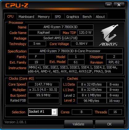

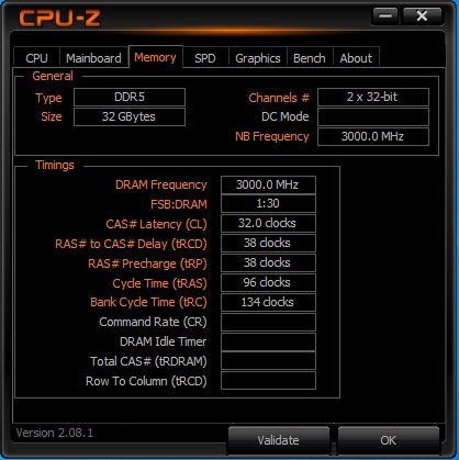

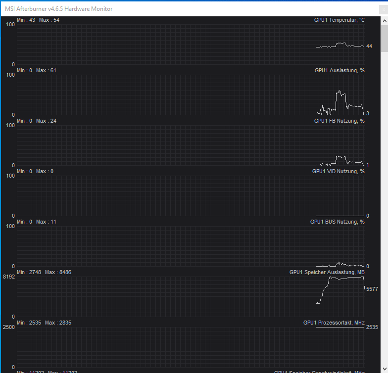

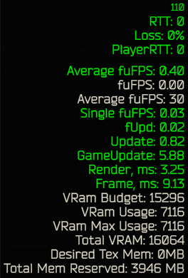

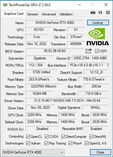

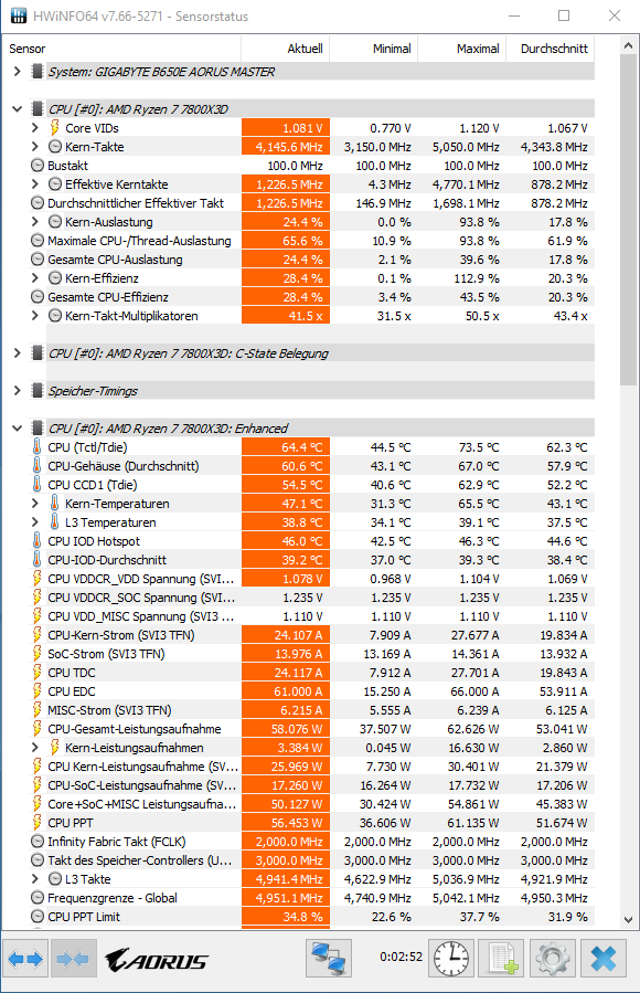

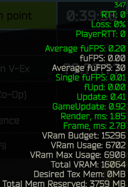

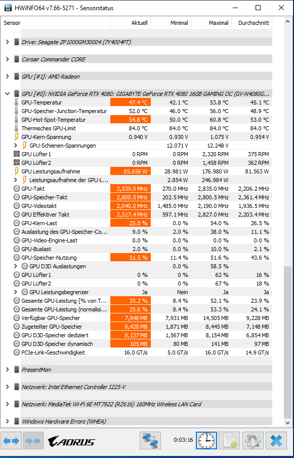

Habe mir diese Woche einen neuen PC zusammengebaut, anschließend mit der 3dMark Demo Software den TimeSpy Benchmark gemacht und dort lief soweit alles gut. Jetzt wollte ich Tarkov spielen und habe dort das Problem das nach 10-15 Sekunden das ganze Game ruckelt und meine FPS von 320+ auf 100-150 fallen. Habe dann mit Hwinfo & Afterburner mir ein paar Daten geholt und mir ist aufgefallen, das meine GPU Auslastung von ca 60% auf 20-25% / GPU Clock von 2835Mhz auf 2535Mhz fällt und dort stehen bleibt. Sobald ich die Runde neu starte passiert genau das selbe konstant nach 10-15 Sekunden wieder. Temperaturen sind alle soweit in Ordnung. Was mir noch aufgefallen ist, die CPU Clock springt während dem Spiel auch immer hin und her, mal auf 5,0Ghz Boost, dann runter auf 4,0Ghz usw, müsste die während man im Game ist nicht konstant bleiben? In der FPS Anzeige gibt es 2 Punkte die Render, ms und Frame, ms heißen, bei 320+ FPS sind beide Werte recht nah beieinander und sobald die FPS fallen gehen diese beiden Werte deutlich auseinander.
Windows neu installiert, Nvidia Treiber auf 546.17 aktualisiert und anschließend nochmal eine ältere Version 537.58, zweiten Monitor abgeklemmt, Expo aktiviert, verschiedene Einstellungen im Nvidia Kontrollzentrum /im Spiel (DLSS, Nvidia Reflex aktiviert/deaktiviert). Hat soweit alles nichts gebracht bisher.

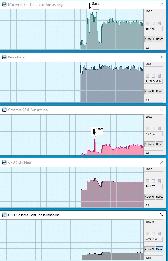

Kannst du mal mit einem RTSS Overlay genau beobachten, was da in Sachen CPU/GPU bei den Rucklern passiert?
Ich hab das mal aufgenommen sollte gleich fertig hochgeladen sein. Außer das die GPU Auslastung zusammenbricht sehe ich da jetzt nicht so viel bei der CPU.
