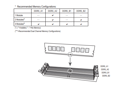

Ist auf A2 & B2 gesteckt, wie im Benutzerhandbuch empfohlen wurde.mwh.re schrieb:Ist der Arbeitsspeicher im Dual-Channel gesteckt? CPU-Z zeigt nur 32bit an, müsste da nicht 64bit stehen?

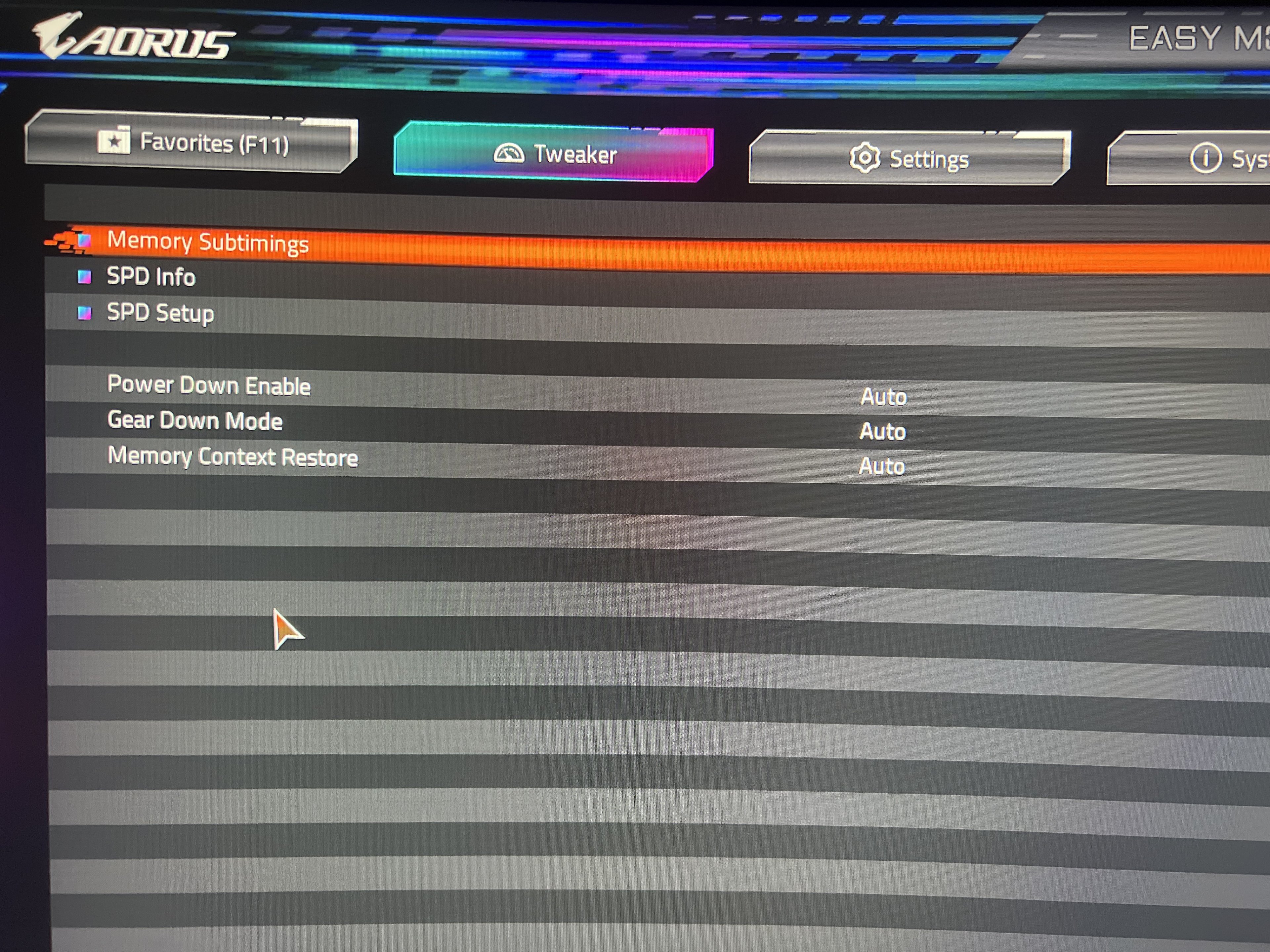

Danke. Bios ist gerade dabei mit dem Update.
Wegen der Nvida Reflex Einstellung, nehme ich die raus hat er gleich von Rundenbeginn an nur 25% Auslastung und die Performance ist sehr schlecht.
Nun ist Memory Context Restore vorhanden, habe es jetzt mal von Auto auf aktiviert gestellt.
Nochmal eine Frage bezüglich der EXPO High Bandwith Support und Low Latency Support, sollte man das aktivieren?

Lad einfach das Expo und Memory Context Restore und drücke F10
Dann erst mal die Spiele testen , nicht wundern wenn der Boot länger dauert , ist normal
