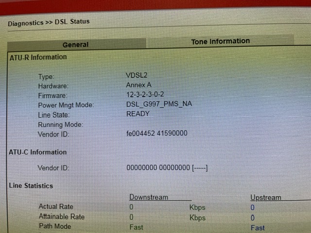

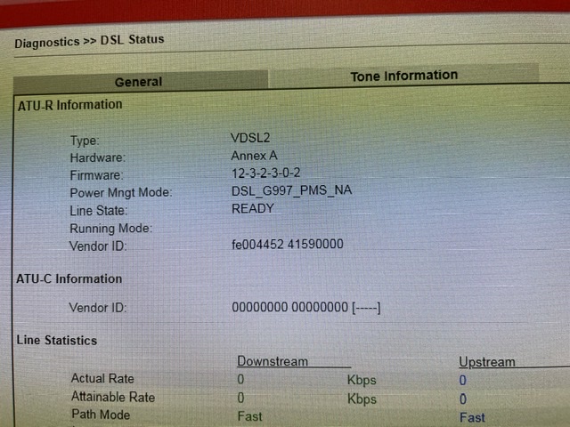

Nachdem ich gestern bereits beim Auspacken über den RJ11 Anschluss für DSL gestolpert bin, habe ich den Router probeweise in Betrieb genommen und habe keine Verbindung aufbauen können. Im Status bin ich dann über die Angabe „Annex A“ gestolpert, was erklären dürfte, warum der Router sich nicht verbinden konnte.
Weder im Internet, noch auf der Verpackung des Routers findet sich ein Hinweis auf Annex A, B oder J, während das Schwestermodell (2865Vac) explizit mit Annex B beworben wird. Muss ich den Router jetzt über FAG zurück gehen lassen oder gibt es noch eine Chance, ihn in Betrieb zu nehmen?

Kannst Du irgendwo auf der Verpackung eine Produktbezeichnung finden, die über "2860Vac" hinausgeht? Im Internet habe ich eine Stelle gefunden, wo das Annex B Modell als "V2860VAC-B" bezeichnet wurde. Steht bei Dir auf dem Karton vielleicht "V2860VAC-A"...?

Also, ich habe mich gerade bei Draytek schlau gemacht: Die 2866er Serie unterstützt kein ADSL mehr, womit die Angabe „Annex A oder B“ hinfällig ist und entsprechend auch nicht mehr geführt wird.
Da ich vorher bereits VDSL genutzt habe, soll das Problem irgendwo anders liegen…
Dennoch steht in den Firmware Release Notes:
"Vigor2866_v4.3.2.1_STD.zip" provides Annex A modem code 123230_02 and 123210_30, and Annex B modem code 123230_022 and 123210_302
Und an Deinem Screenshot sieht man auch, dass der "Annex A modem code" verwendet wird. Da würde ich mich noch mal an den Draytek-Support wenden, wie Du das Gerät denn nun dazu bewegst, den "Annex B modem code" zu laden, erkennbar an einem zusätzlichen ".2".
Ja, der (wirklich freundliche!) Mensch an fer Hotline sagte, ich solle mal alle in der Firmware hinterlegten Modem-Codes durchprobieren (auch wenn ich sicher bin, dass nur die beiden Annex A drin waren) und mich sonst nochmal melden, um eine Beta Firmware zu erhalten, die das Problem lösen sollte. Werd’s heute Abend mal ausprobieren
Ja, das werde ich wohl machen. Ich habe die beiden in der Firmware hinterlegten Annex A Versionen probiert - kein Erfolg!

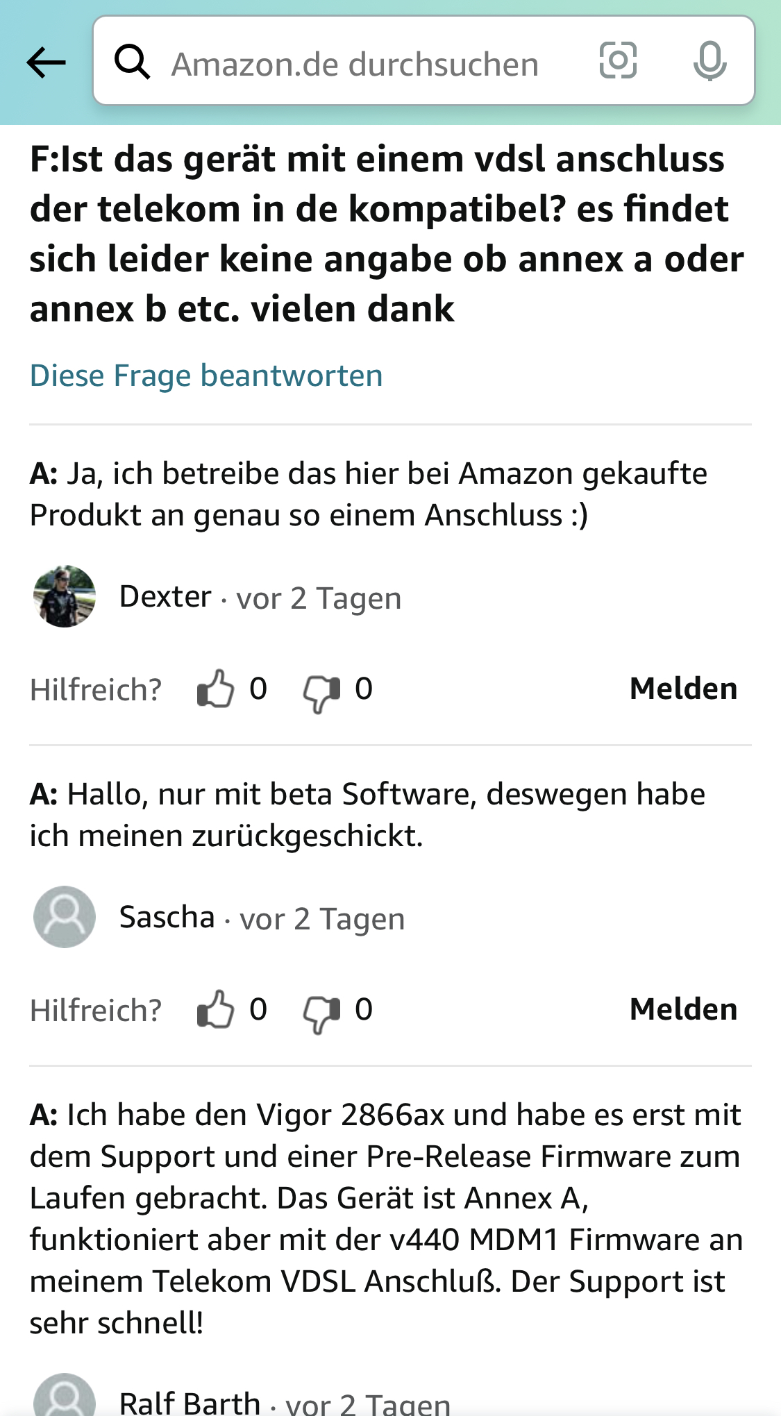

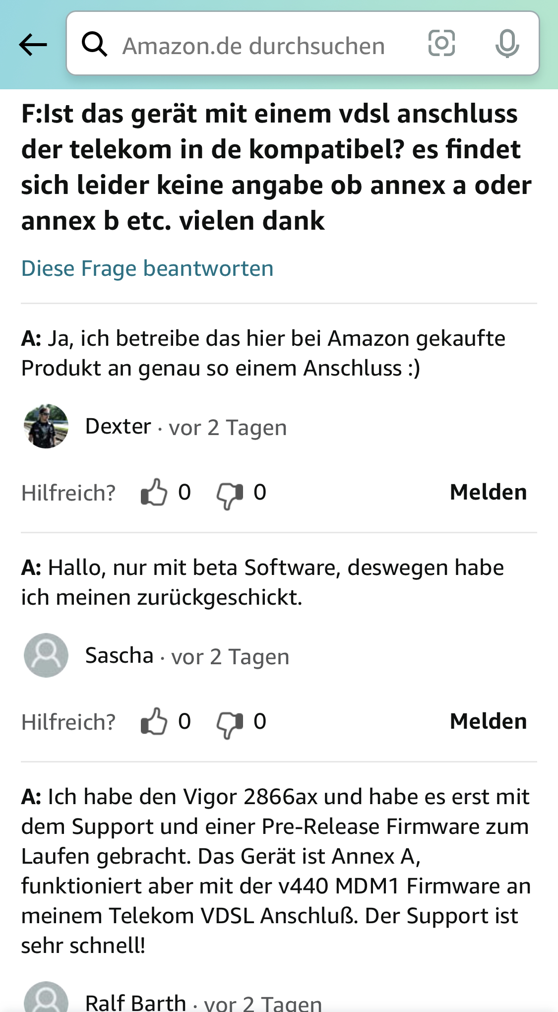

Ich scheine aber bei weitem nicht der einzige mit diesem Problem zu sein:
Wie es aussieht, muss ich wohl morgen wirklich mal diese Beta Firmware anfragen
