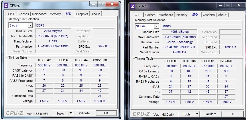

So, SPD gibt mir jetzt die Daten auf dem angehängten bild raus.
Wie ändere ich jetzt die Timings und MHz Zahl?
Okay, wenn ich mir die SPDs anschaue (zumindest das was sichtbar ist) weiß ich jetzt auch, warum G.Skill und Crucial Balistix ganz vorne dabei sind wenns um Inkompatibilität geht. Das ist ja unglaublich was die da für einen Mist einprogrammieren. Dass das auf vielen Boards Probleme macht ist ja quasi vorprogrammiert.

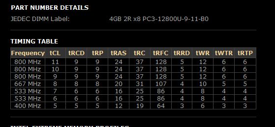

Dann stellt sich für mich die Frage wo du die Info mit 1,6V her hast... Im EEPROM steht davon nämlich nichts. Was aber kein Problem ist. Ein bisschen mehr geht immer. Nur weniger meistens nicht.
