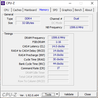

Zeig doch mal bitte einen Screenshot von CPU-Z, würde mich interessieren.
Hier bitte
Dein RAM läuft momentan auf 3333 MT/s. Super!
Timings könnte man ggf. noch optimieren -> siehe Ryzen RAM-OC Community.

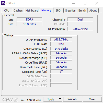

Oh das freut mich natürlich.
Ich konnte allerdings noch auf 3400MHz mit 59ns.
Läuft bisher tadellos in Games und im Benchmark

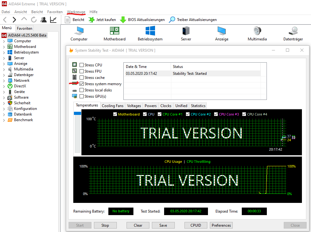

Lass Aida64 den Stresstest laufen, Haken rein bei Stress System Memory. Eine Stunde laufen lassen, das is das mindeste um das Ram OC abzusichern.
Man kann Ram OC nicht im Alltag testen, das kann dir schleichend Daten korrumpieren, also deine Wininstallation zerstören.
Du findest den Test unter Werkzeuge. Haken so wie auf dem Bild.
Edit: Deine Wininstallation kannst au mal überprüfen. Dazu startet man cmd als Admin und gibt dann sfc /scannow
ein.
Reaktionen: Tanzmusikus
