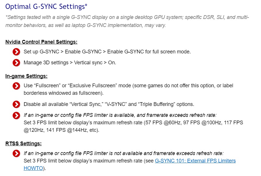

Einen aktuelleren und besseren Artikel zu dem Thema wirst du nicht finden: http://www.blurbusters.com/gsync/gsync101/
Das wichtigste im Anhang. Schau aber auch ob deine Maus auf 1000hz Signalrate läuft.

edit: dank an youngtimer für den link. wusste garnicht das die ihren test geupdated haben
