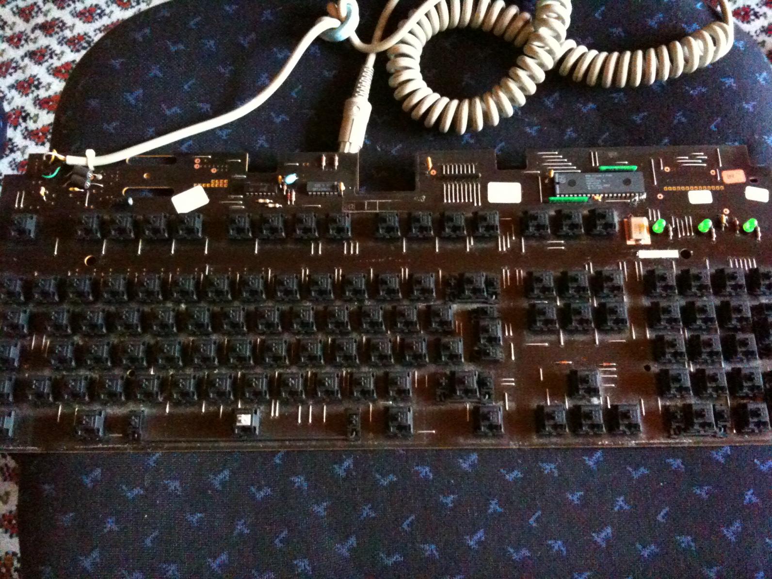

Ich habe in einer alten AEG-Tastatur die Platine einer Cherry G80-1000 mit linearen MX-Switches entdeckt. Es handelt sich um ein frühes Modell mit n-Key Rollover und ohne Windows-Tasten.
Da das Gehäuse allerdings schon extrem verglibt ist, würde ich darüber nachdenken, mir eine schwarze G80-3000 zuzulegen und die Platinen inklusive Tastenkappen auszutauschen.
Das Ergebnis wäre eine schwarze G80-1000 mit n-key Rollover zum Zocken. Das Stecksystem der Tasten sollte kompatibel sein.
Weiß jemand, ob sich was am Gehäuselayout selbst zwecks Platinenform geändert hat? Ich habe hier weder eine reine G80-1000 noch eine G80-3000 um es zu vergleichen.

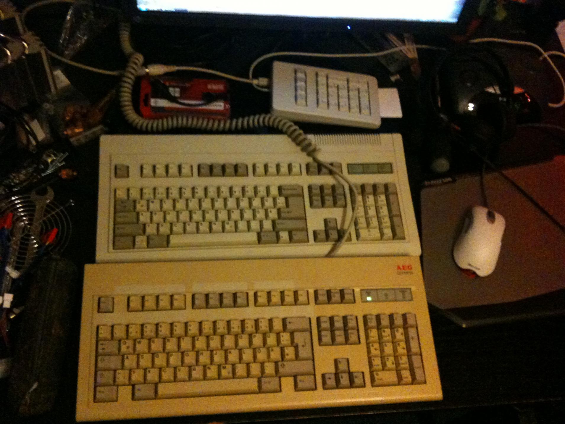

Also wir reden hier nicht nur von einem bischen Gilb sondern von richtig heftigem Dunkelgelb. Ich kann nachher mal Fotos reinstellen.

Hm. So, wie es aussieht, bringt es nichts. Die Gehäuse haben sich in letzter Zeit geändert, habe ich im Forum erfahren.
Hier ist der entprechende Thread.
Ich habe auch seperat noch ein paar Fotos angehängt. Bleibt mir wohl nichts anderes übrig, als zu modifizieren oder das vorhandene Gahäuse zu bearbeiten. :(
