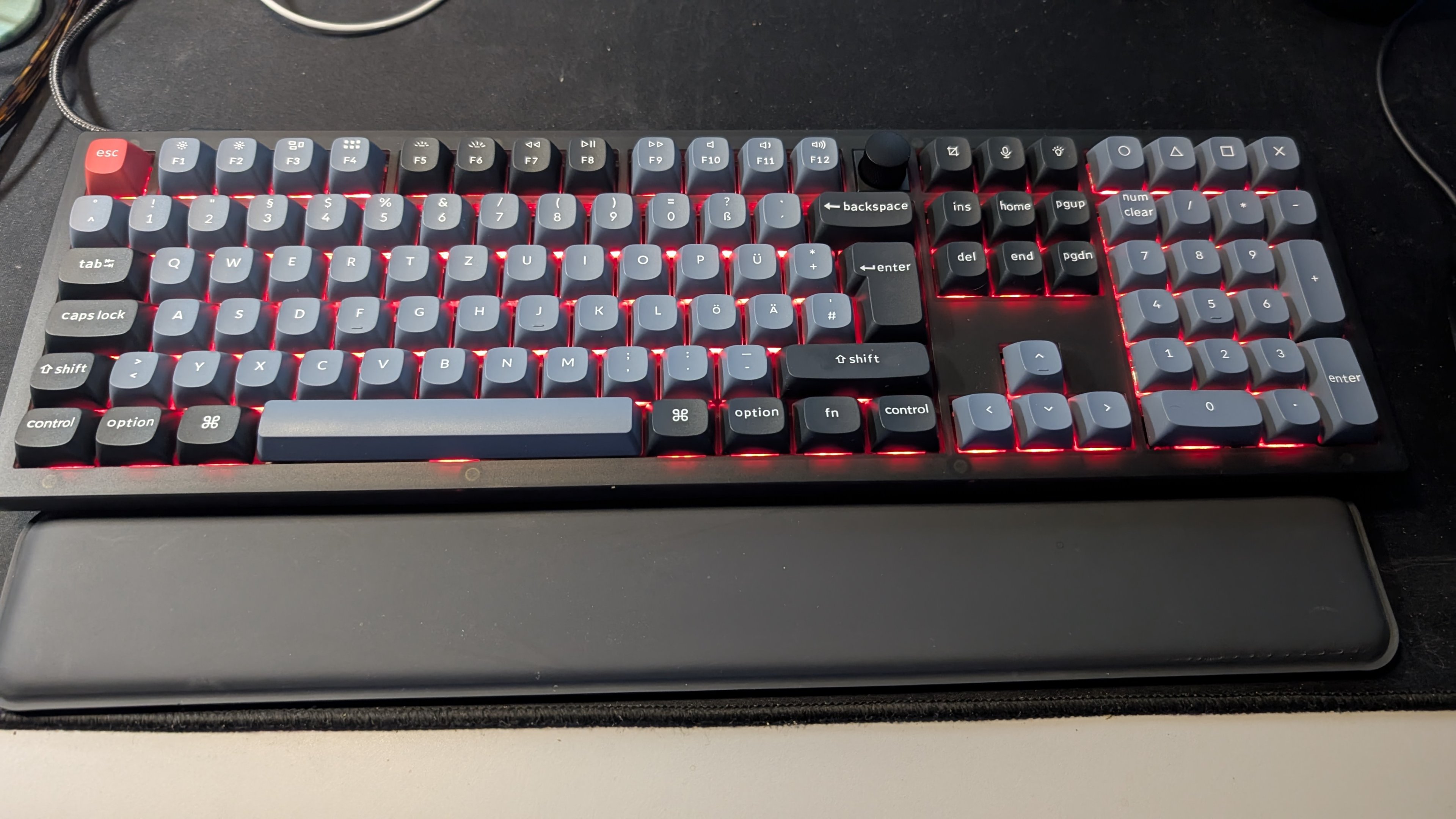

So, ich habe mir heute die Keychron V6 bestellt. Erschien mir das beste Gesamtpaket zu haben. Hot Swap Cherry Switches Brown.
Aber die ist doch ziemlich weit entfernt von einer G910 oder nicht? Also wenn das dein Anspruch war/ist, dann war das ja ein einfacher Kompromiss.
Keine Macro-Tasten, keine Handablage, Multimediatasten etc. Das Schlimmste aber ist die kleine Entertaste, die muss bei jedem KB groß sein für mich
