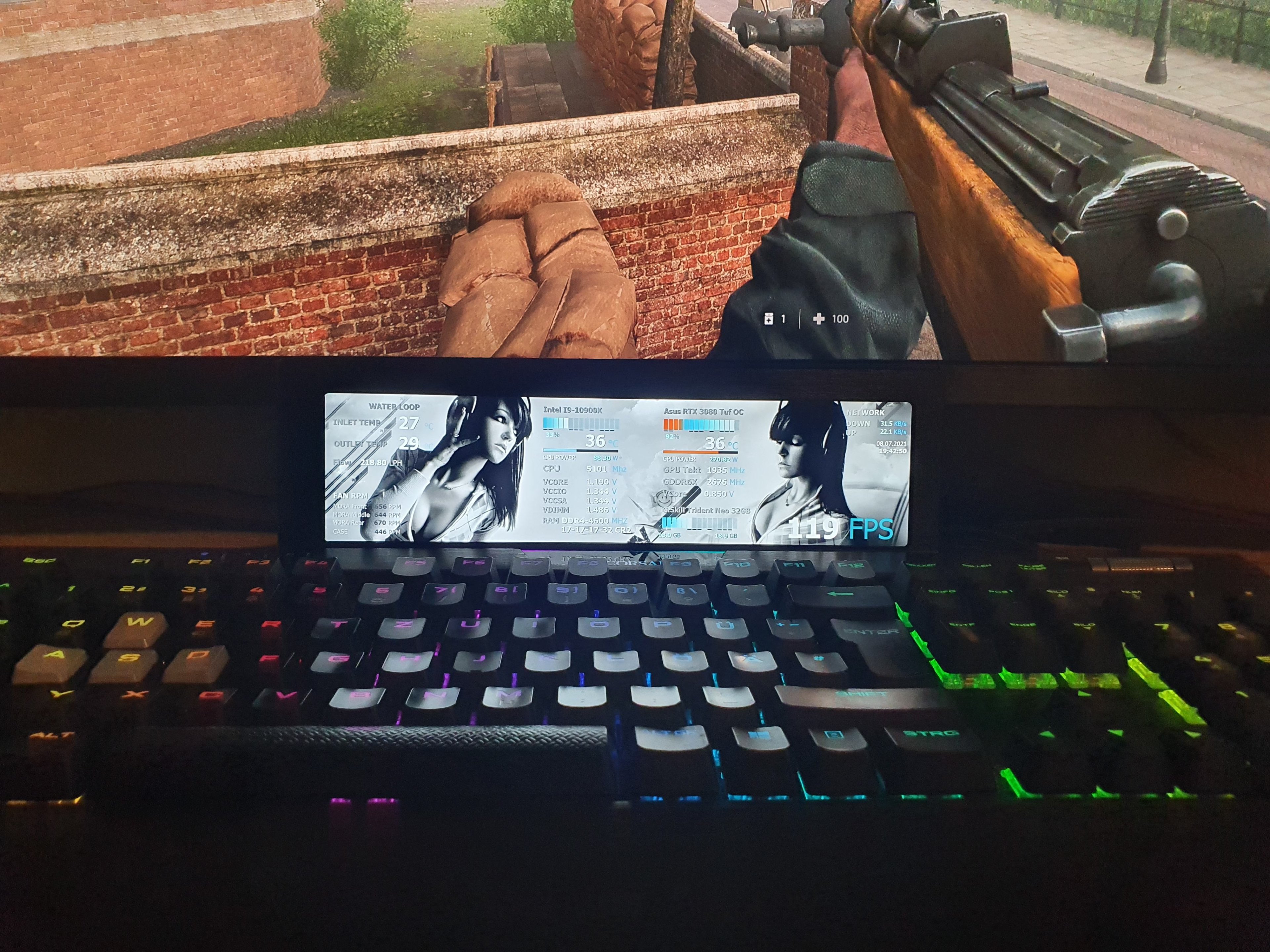

Ich habs auch immer mit einem Elektro Kontaktspray sauber gemacht indem ich in den Switch gespüht habe. 14 Tage später sind wieder neue Tasten betroffen. Und 4 wochen später fangen die gleichen wieder an. Sehr nervig. Wenn ich wwüsste, dass das mit anderen Switches nicht vorkommt würde ich mir die Tastatur kaufen, jedoch traue ich Logitech jetzt nicht mehr. Kurz nach Ende der Garantie fing dieser Spaß an.
Klar kann man sie reparieren, aber ganz ehrlich darauf hatte ich einfach keine Lust, da man ja nur die gleichen Switches einlöten kann und die ja auch wieder kaputt gehen. Wer den Kompromiss eingeht, tauscht die halt immer wieder in Zyklen.
Ansonsten Logitech hat ja noch diese Pro Tastatur wo man die Switches wechseln kann,
die ist aber mit Cherry Switches die langlebig sind.
Das mit diesem Handyständer hat sich auch als nicht so prall rausgestellt, ich hab einfach nen richtiges Display ran genagelt an einer langlebigeren Tastatur.Das ist jetzt schon einige Jahre her und ich habs nicht bereut.
