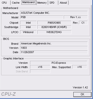

Musst mal gucken, ob wirklich PCIe x16 eingestellt ist!
Kann sein, dass PCIe x4 oder x8 eingestellt ist, wobei das eine größere Leistungseinbuße gäbe!
So viel macht das nicht aus, wenn es aus 8x steht, dann dürfte er es kaum spüren;)

setze hiervon mal nenn screen rein!!mfg
