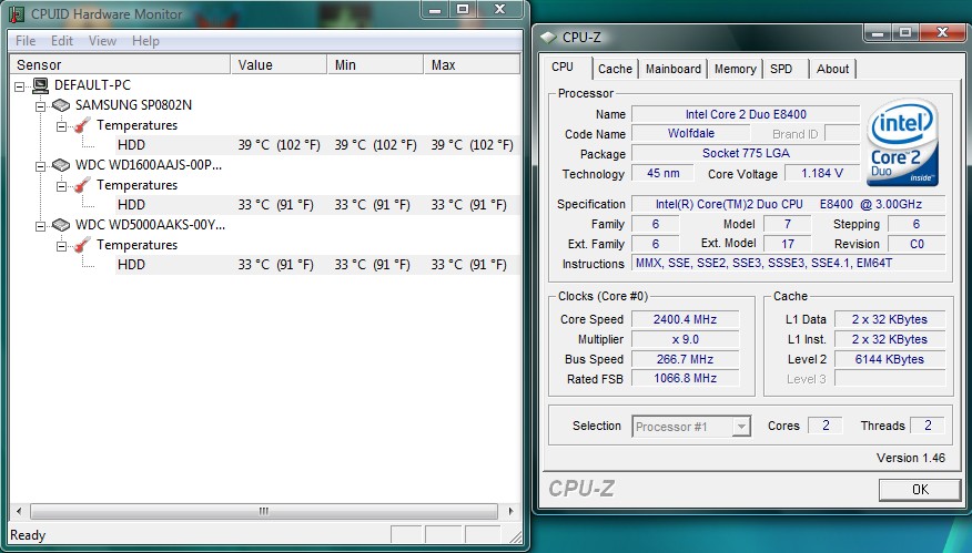

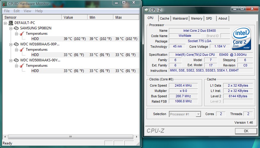

Und ich schrieb: IM BIOS BEREITS zeigt er mir nur 266x9 an. :mad:
edit: Vielleicht sollte ich auch noch dazusagen, dass das Ding eigentlich schon eine Woche ganz normal funktioniert hat. Gibt ja einen Thread zu dem GA-965P DS3 Rev.3.3 Board zusammen mit E8400. Funktioniert bei vielen sehr gut, so auch bei mir anfangs.
Was am Bild merkwürdig ist. Im HW-Monitor war auch schon mal "mehr". Mir fehlen sämtliche Motherboard relevanten Auslesedaten. Nicht sagt jetzt, das Board gibt auf. Ich bereue sowieso schon lange, dass ich ein Gigabyte gekauft habe.

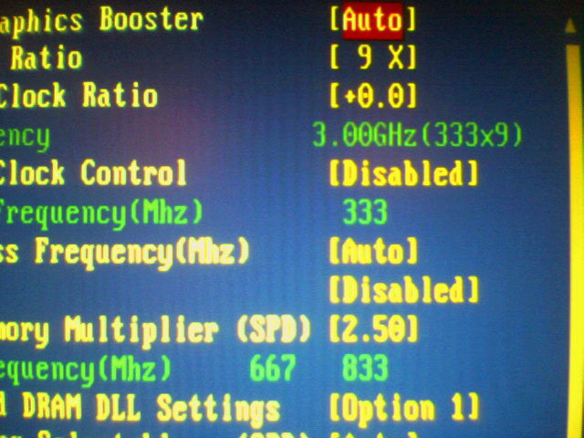

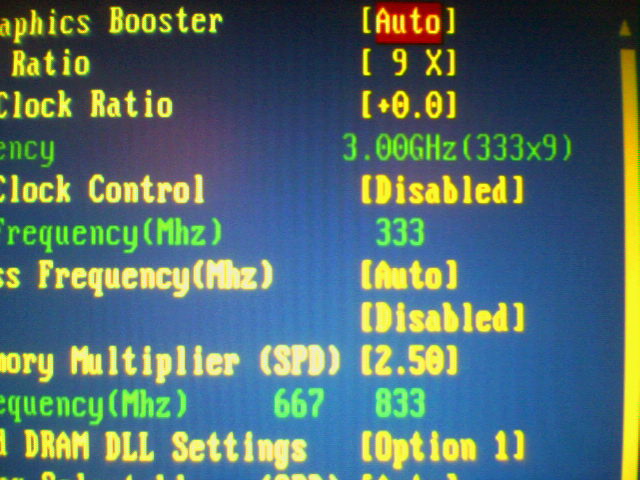

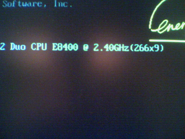

ich habe jetzt BIOS Aufnahmen: auf dem einen Bild im BIOS die Einstellungen (welche korrekt sind - auch von den angezeigten Werten her) und dann vom Boot Startbild, wo der Prozessor zwar korrekt erkannt, aber der Takt nur 266x9 also 2400 (!) Mhz beträgt.
Man lernt nie aus, so etwas habe ich noch nie gesehen.
Hab ich mein Board geröstet? (habe den E8400 eigentlich nie übertaktet.. :freak:)

Was für Speicher hast du? Wenn du die CPU mit 333MHz FSB fährst und den Ramteiler 2,5 nutzt muss der Ram mit DDR2 833 laufen. Möglich das er das nicht mitmacht und der Rechner deshalb aussteigt.
Du könntest Testweise den Ramteiler 2,0 verwenden und sehen ob der Rechner so funktioniert. Evtl. auch etwas die NB Spannung anheben. Auch muss der PCIe Takt auf 100MHz und der PCI Takt auf 33MHz Fixiert sein.
Der Chipsatz macht die 333MHz eigentlich locker.
... der "System Memory Multiplier (Ram Teiler)" steht auf 2,5 (siehe @STFU-Sucker). Sollten die Ratschläge nicht funktionieren, versuche mal nur die Default Werte (CMOS Reset).

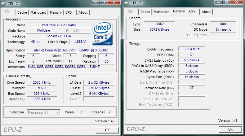

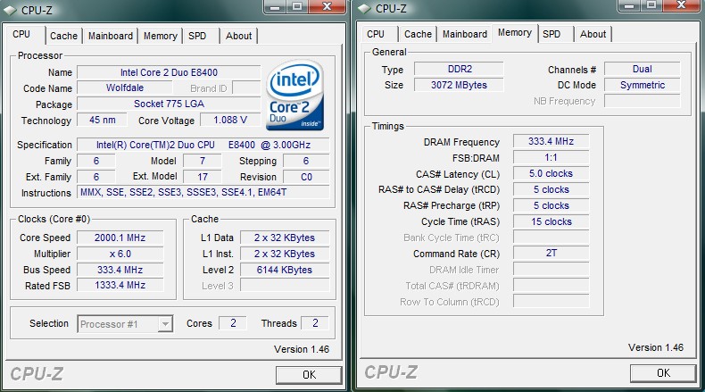

So, funky, aber nachdem ich die CMOS-Batterie abklemmte und neustartete funktioniert der PC wieder wie er sollte. Die Rams sind 2x1GB Vitesta Extreme 800+ und 2x512 Kingston Hyper, die hätten die 833 MHz schon gut vertragen.
Was nun noch stört (wie schon vorher, seit dem Einbau vom E8400) ist, dass ich den Ramteiler einstellen kann, wie ich will, die Rams wollen bloß mit 333 MHz laufen (siehe Bild) :(

... ich kenne nicht genau die Möglichkeiten der unterschiedlichen Speicher aber die arbeiten nicht wirklich gut zusammen (unterschiedliche Speicher sollte man am besten vermeiden). Nimm am besten erstmal die Kingston raus und schau ob du die anderen (Timings etc.) optimieren kannst.
