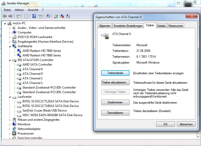

ich hab folgendes Problem. Nach einem Mainboardwechsel vom GA-890FXA-UD5 auf einem GA-990FXA-UD3 habe ich Windows 7 64 Bit neuinstalliert.
Ich hab 2 SSD von Intel und eine HDD von Western Digital verbaut. Auf der ersten SSD habe ich Windows installiert, auf der zweiten SSD sind meine Spiele.

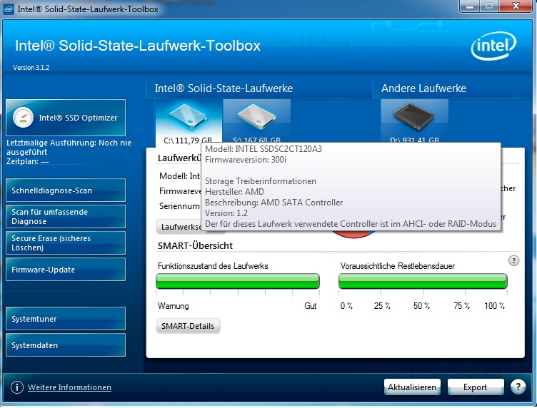

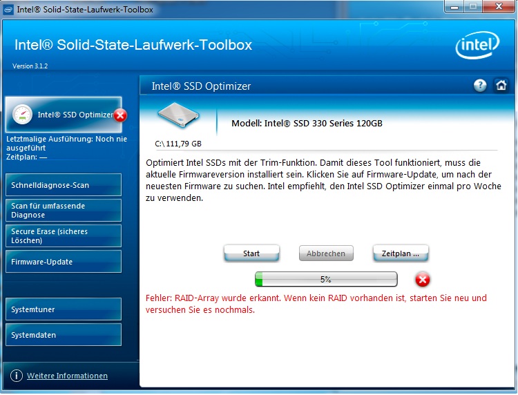

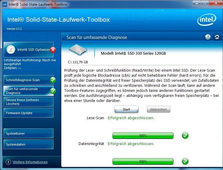

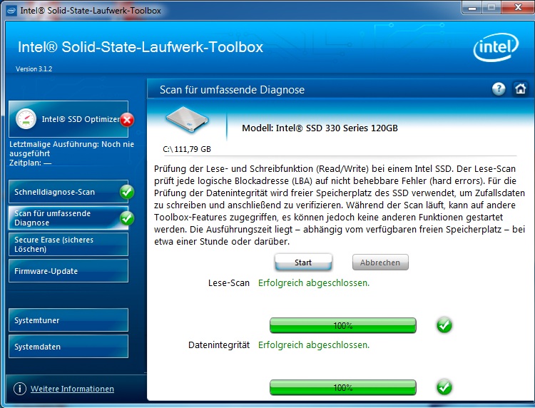

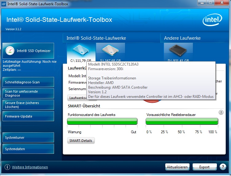

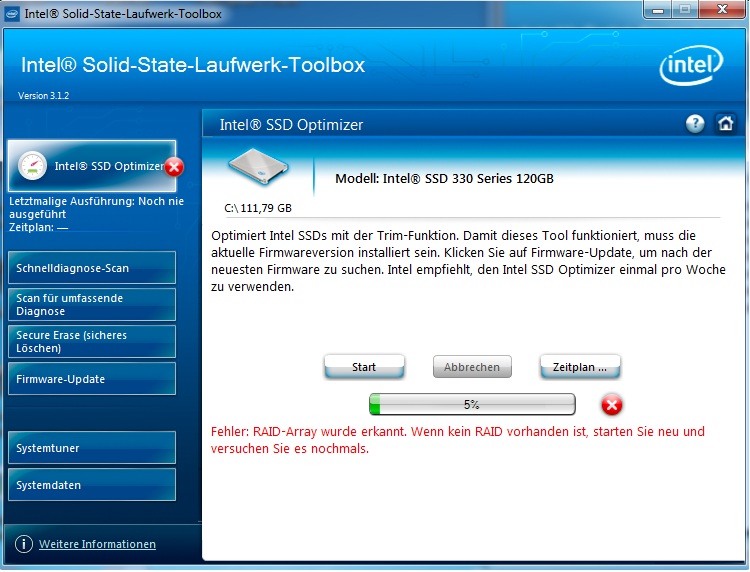

Wenn ich das Programm von Intel öffne, "Intel SSD Toolbox", meckert das Programm bei der ersten SSD, das es die Festplatte im RAID Modus erkennt und somit kein optimieren möglich ist.
Bei der zweiten funktioniert alles super. Vor dem Mainboardwechsel, mit dem gleichen Catalyst Treibern, lief auch alles super.

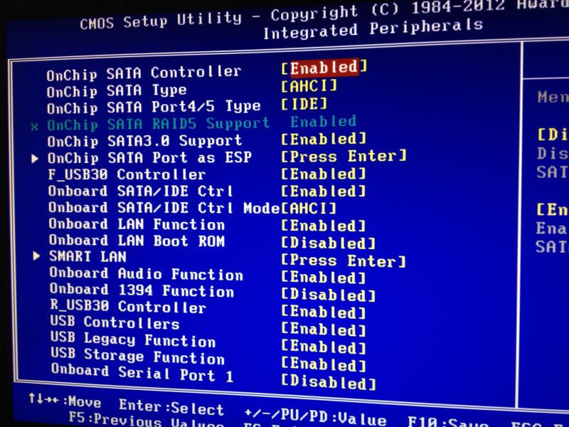

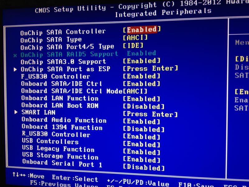

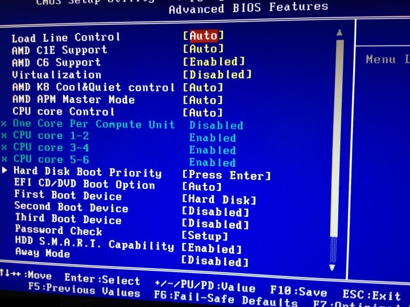

Im BIOS habe ich nichts gefunden was mit RAID zu tun haben könnte was ich hätte aktivieren können.
Aktuelles BIOS ist drauf.

ich habe eine Antwort von Intel erhalten. Die können mir auch nicht weiterhelfen. Die erkennen das auch nicht unbedingt als Fehler an, da die Trim Funktion ja von Windows auch ausgeführt wird. Eigentlich frage ich mich, warum Intel empfiehlt, einmal pro Woche das Programm zu nutzen wenn es aber der Support sagt, das es nicht schlimm ist, wenn es nicht funktioniert....
Und ich zitiere mal:
However, you should contact your motherboard manufacturer asking for support regarding to your SSD drives and their settings

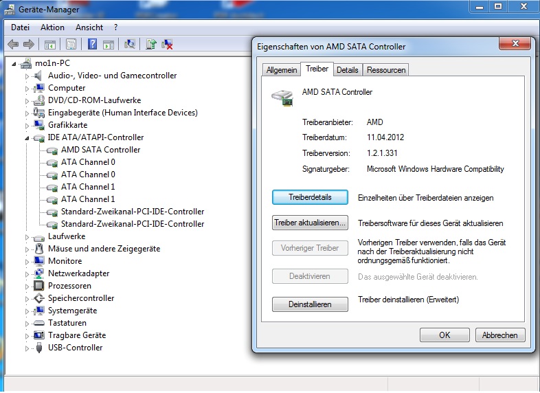

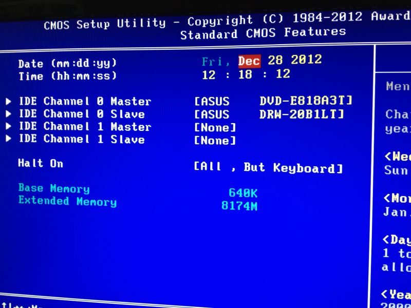

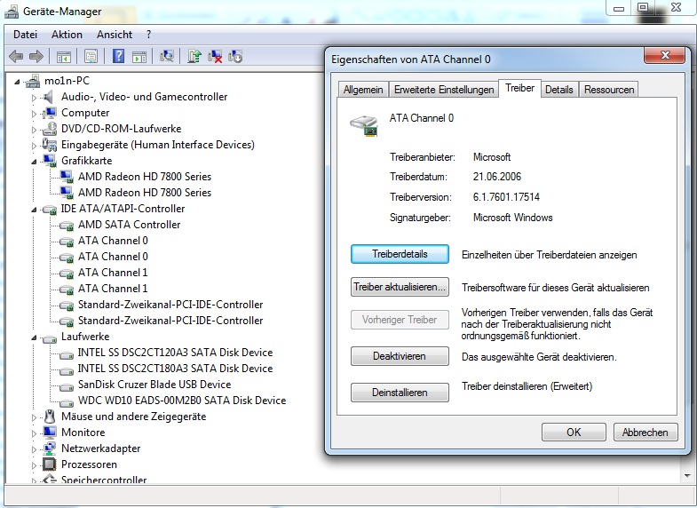

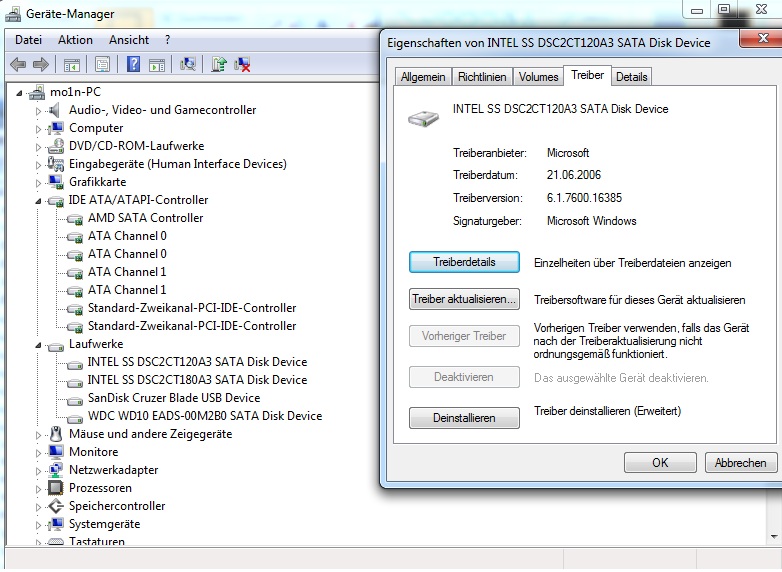

Wie hast Du im Bios den SATA Anschluss eingestellt, auf IDE, Raid oder AHCI (SSD und Platten mach auf AHCI)? Die CD/DVD Laufwerke solltest Du im IDE Mode (5/6) laufen lassen.
Wenn Du das Abbild von Windows wiederherstellst, hat sich doch an den Windowseinstellungen nicht geändert?
Yap. Anschlüsse 1-4 mit den Festplatten steht auf AHCI, die DVD Laufwerke auf IDE. Wie beim alten Board vorher auch.
Das ist die Frage. Liegts an Windows oder an der SSD ?
Naja, für ein Abbild hatte ich jetzt jedenfalls die Zeit.
Ist ja unwahrscheinlich das es am Board liegen sollte, weil die andere SSD-Platte ja nicht im Raid erkannt wird, bzw. läuft.

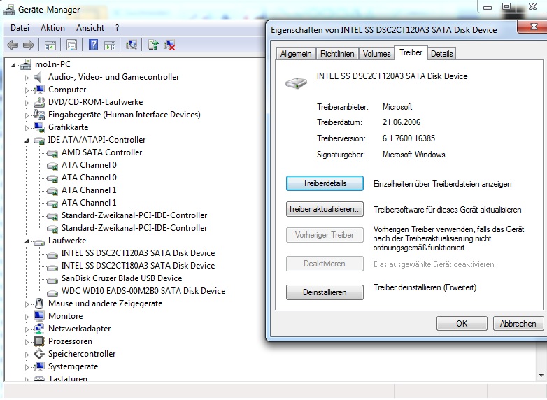

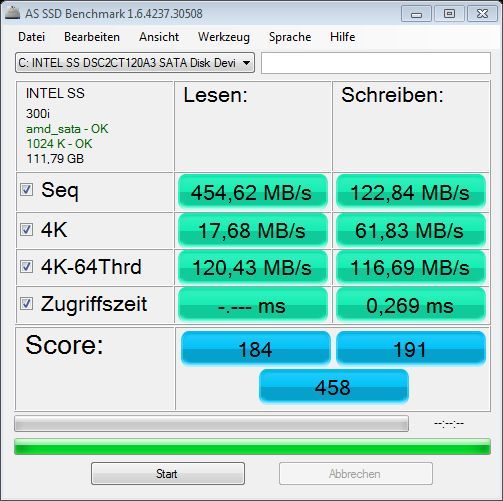

Weitere Bilder:
asssdbench.jpgatachannel.jpgbios1.jpgbios2.jpgbios3.jpgsatacontroller.jpgssdtreiber.jpg

Verstehe ich es so, das auf der anderen SSD die alte Installation noch drauf ist und der Bootmanager von dieser Platte gestartet wird, weil die Platte während der Installation mit angeschlossen war, also keine komplette Neuinstallation erfolgt ist? Kann ja sein das es deshalb ein Raid geworden ist, versuch doch mal das Ganze nachzuvollziehen, wenn die 2.te SSD und die anderen Platten nicht angeschlossen sind beim Test? Starten sollte es dann ja, wenn alle Daten richtig auf die SSD gekommen sind, sonst versuch es zu reparieren mit der Windows DVD, danach erst wieder die anderen Platten anschliessen, aber erst den Test nur mit der System SSD machen und schauen ob dann auch Raid erkannt wird.
