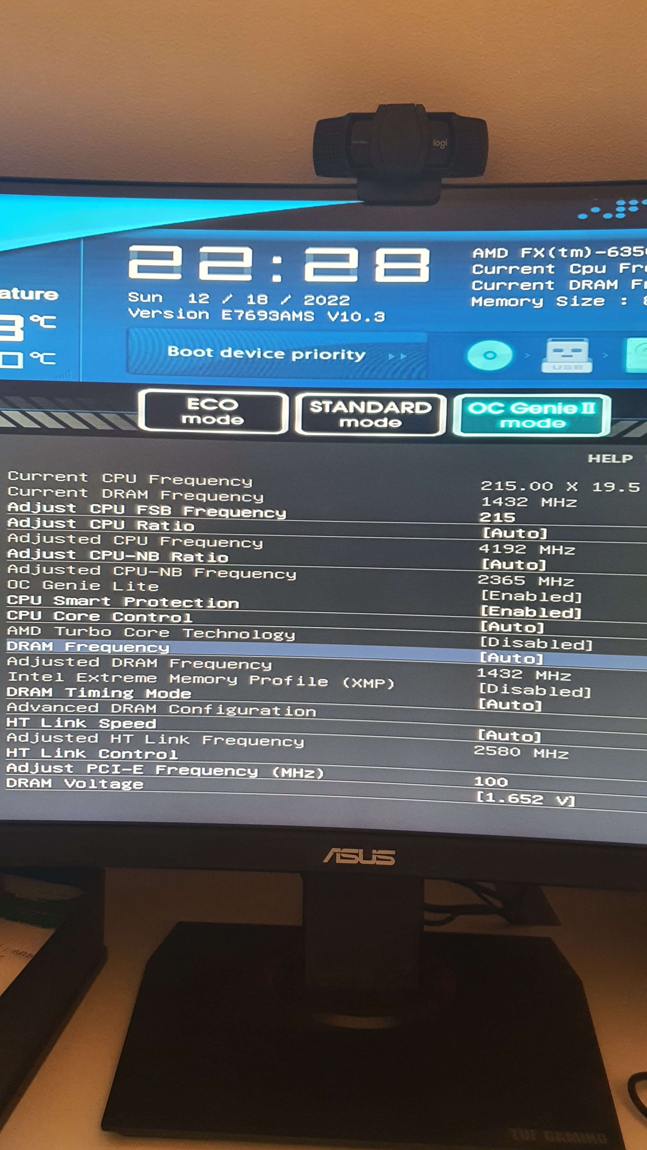

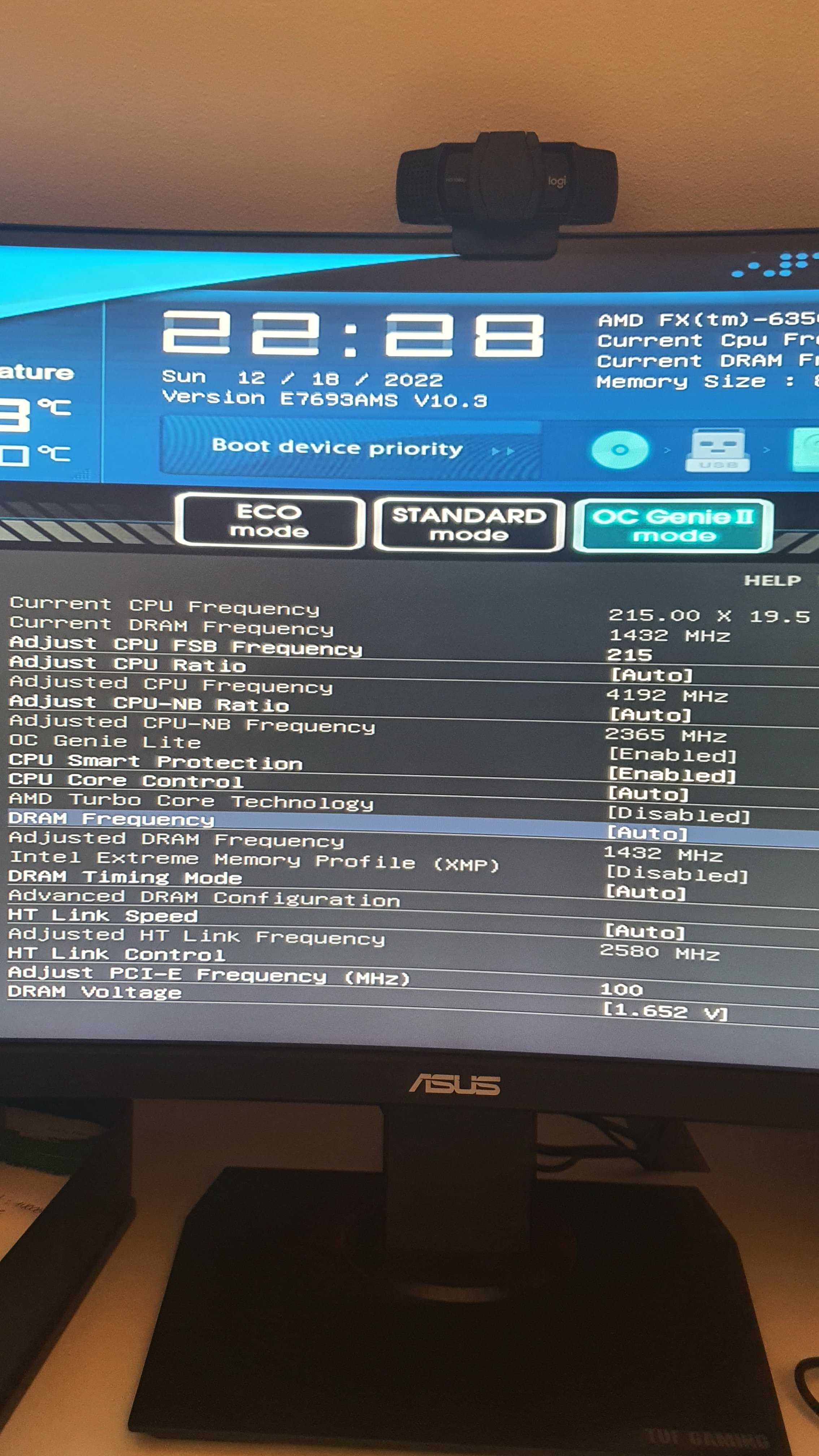

Und dein RAM läuft mit einer sehr komischen Geschwindigkeit.
Nicht nur der Ramspeed, auch Busspeed und HT-Link , vielleicht mal das bios reseten.

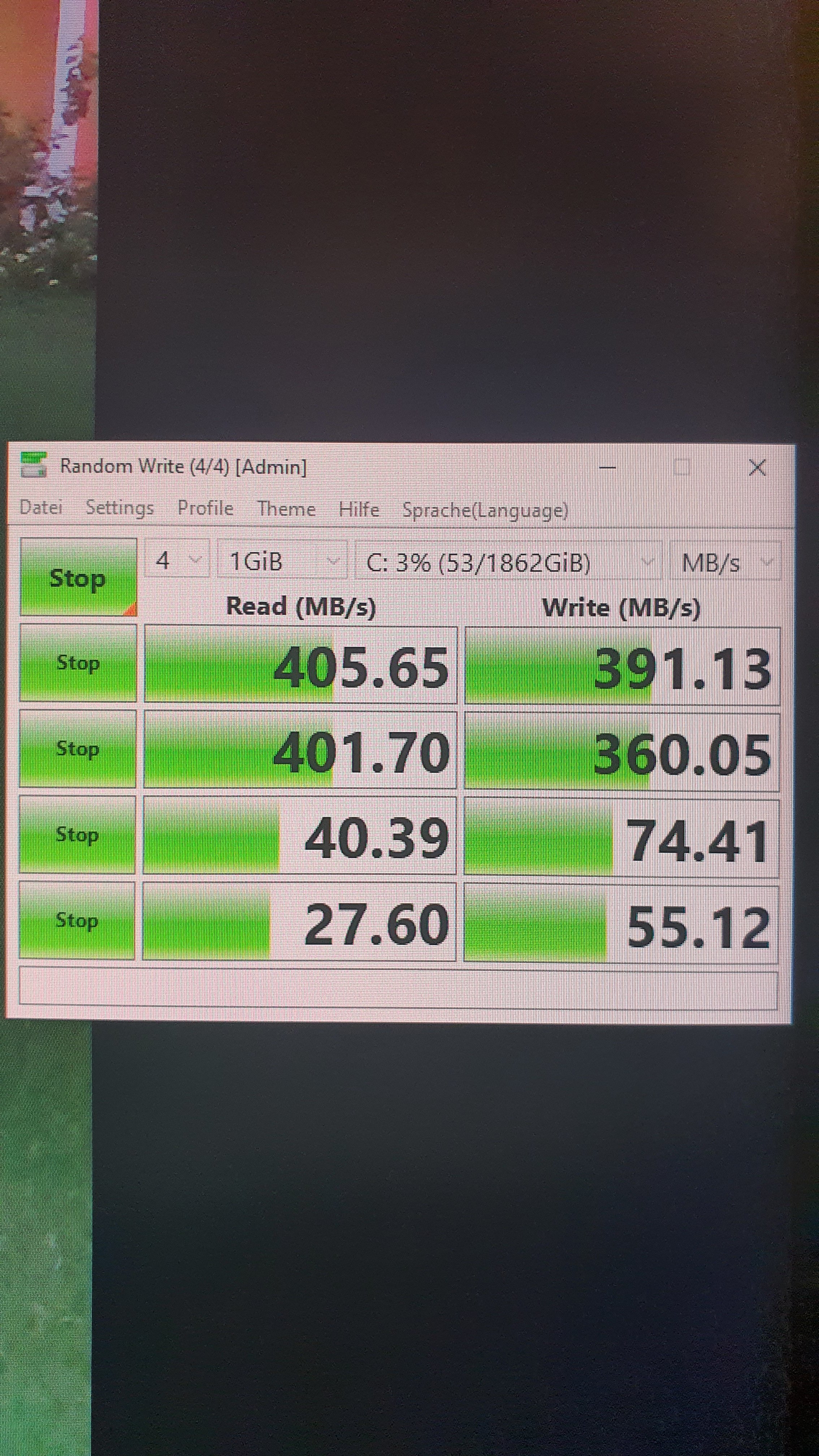

@38911 hab den Rechner seit der SSD und dem Monitor komplett formatiert gehabt und alles ganz neu installiert und aktualisiert ... auch alle Kabel überprüft ...
Deshalb komme ich nicht weiter , und hab hier um Hilfe gefragt , ob ich evtl ein haufen zum Recyceln mein Rechner nenne 😅

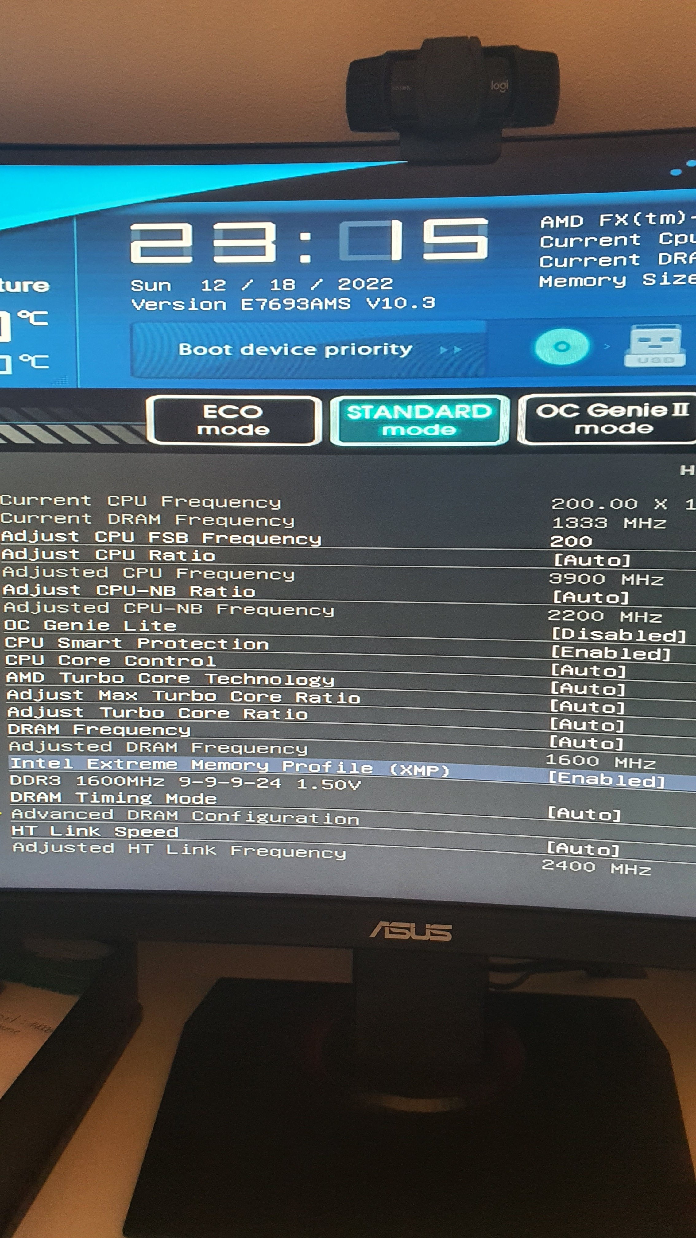

Ja, da sehe ich halt das die Geschwindigkeiten alle nicht stimmen.
Mach bitte einen Bios Reset, also die Defaults laden.

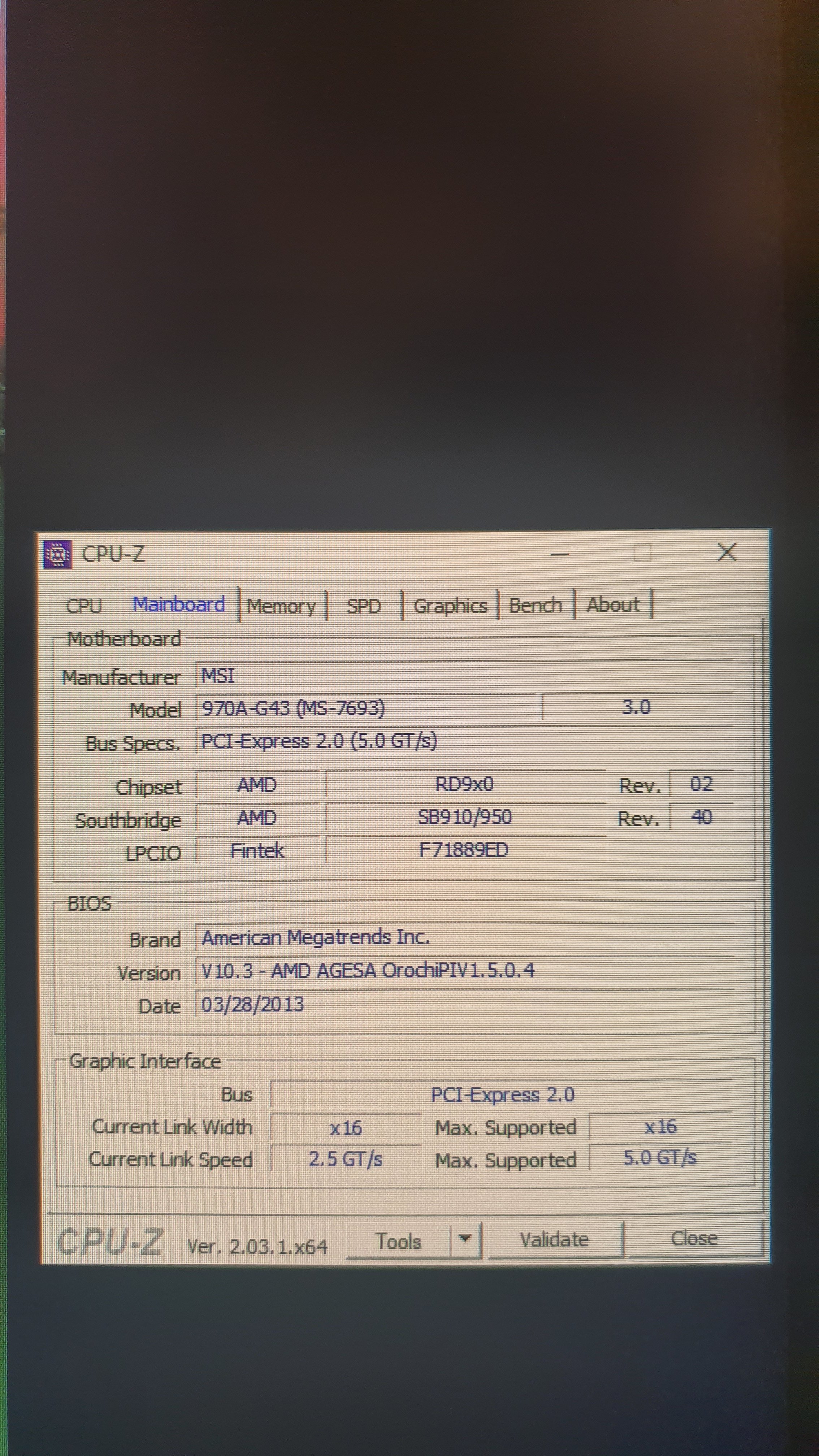

dB150 schrieb:
@ Alle: Ich verstehe Bios V 10.3 nicht. Beim Hersteller für das Board (ohne Plus) heißen die Versionem A."Nummer". Wer kann helfen?
Ist doch ganz einfach. Er hat jetzt die A.3 drauf.
Dann A.6 drauf.

Wenn du auf der Bios Hauptseite bist, links auf MSI Motherboard Settings klicken, und dort müssten irgendwo die Default Settings sein ( hoffe ich mal )

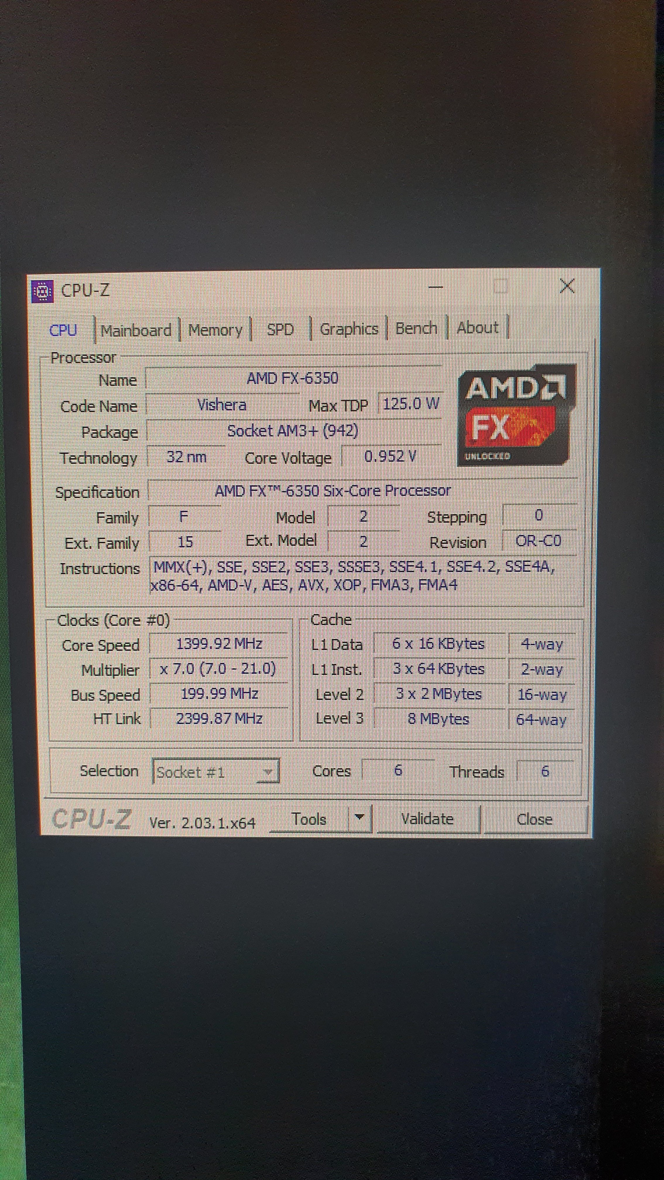

Der pc Läuft im OC Genie Mode, stell einfach mal auf Standard mode um, vielleicht stimmen dann die Frequenzen
Mach ich jetzt

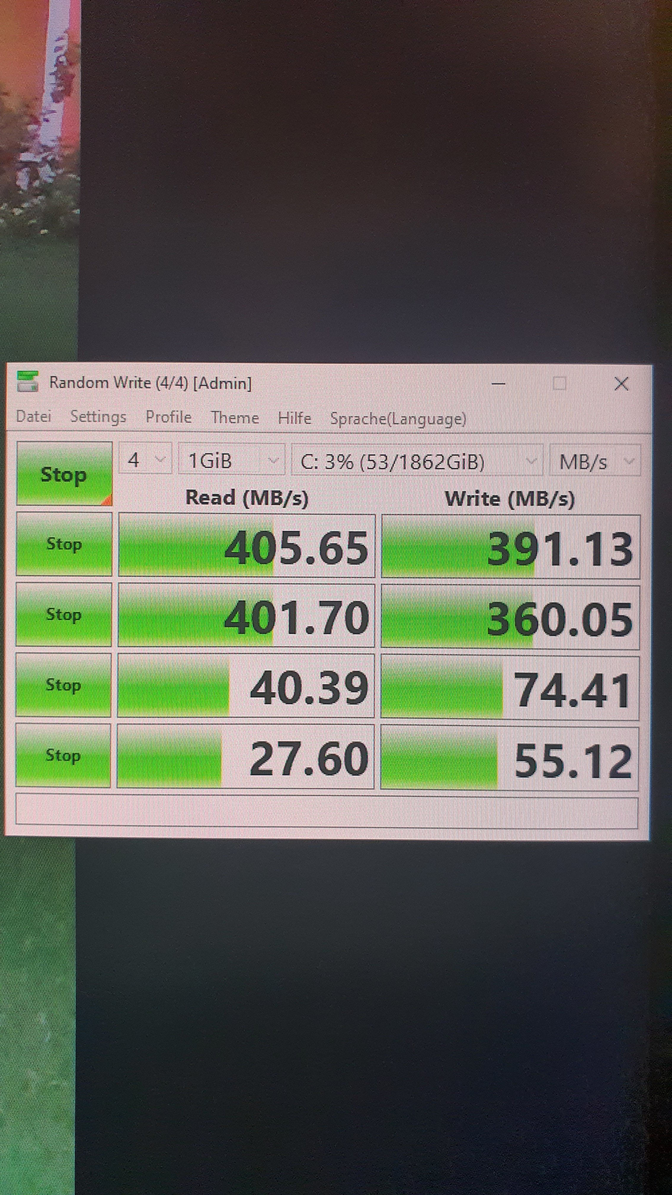

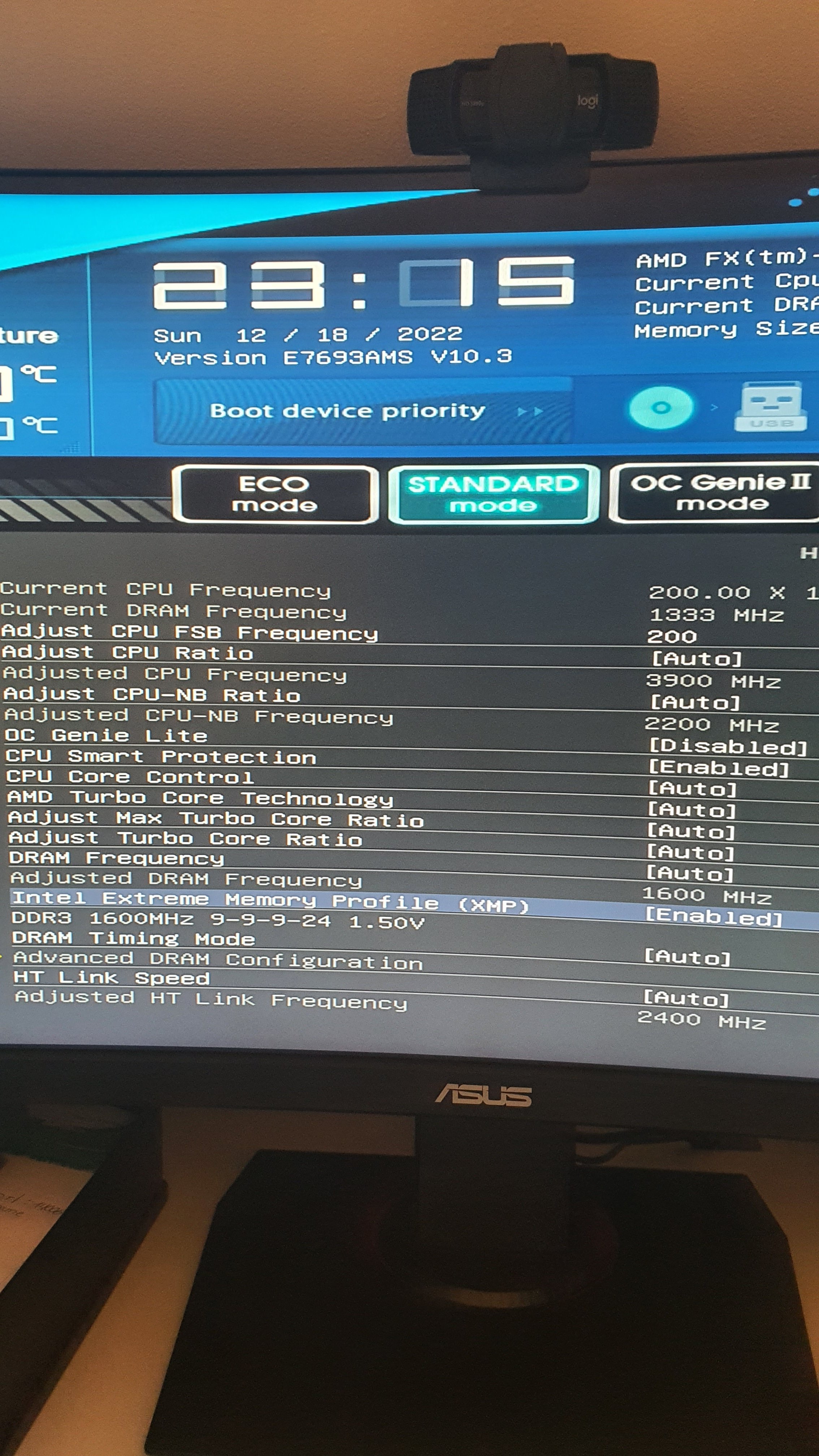

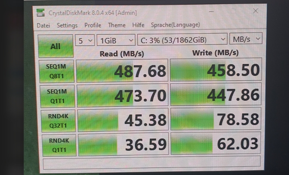

Bios ist auf Standard Modus und gespeichert ...

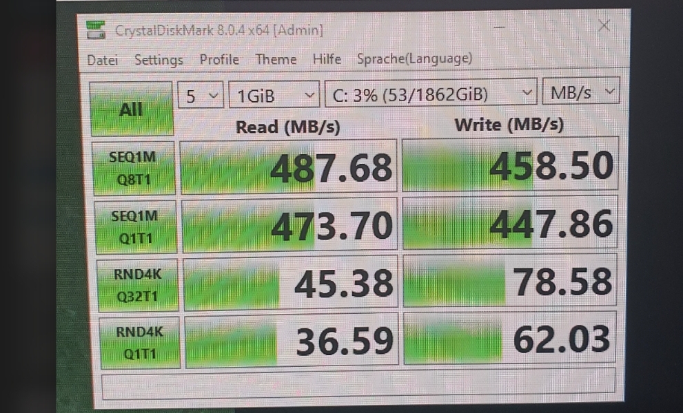

Soll ich nochmal CrystalDiskMark starten oder was anderes ...

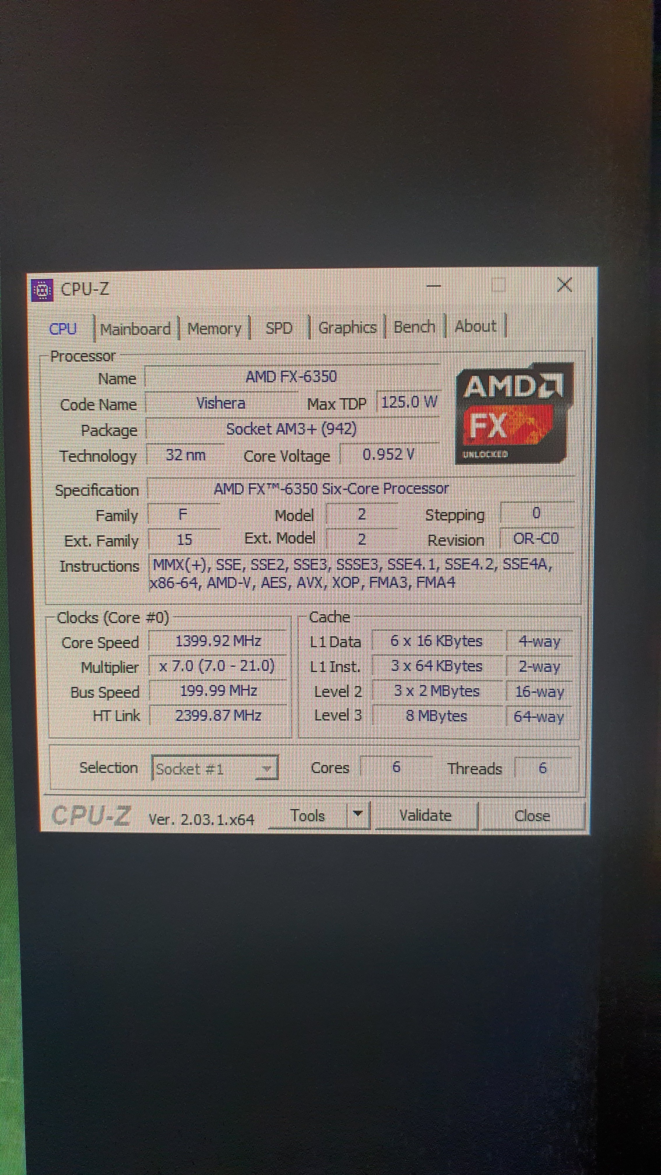

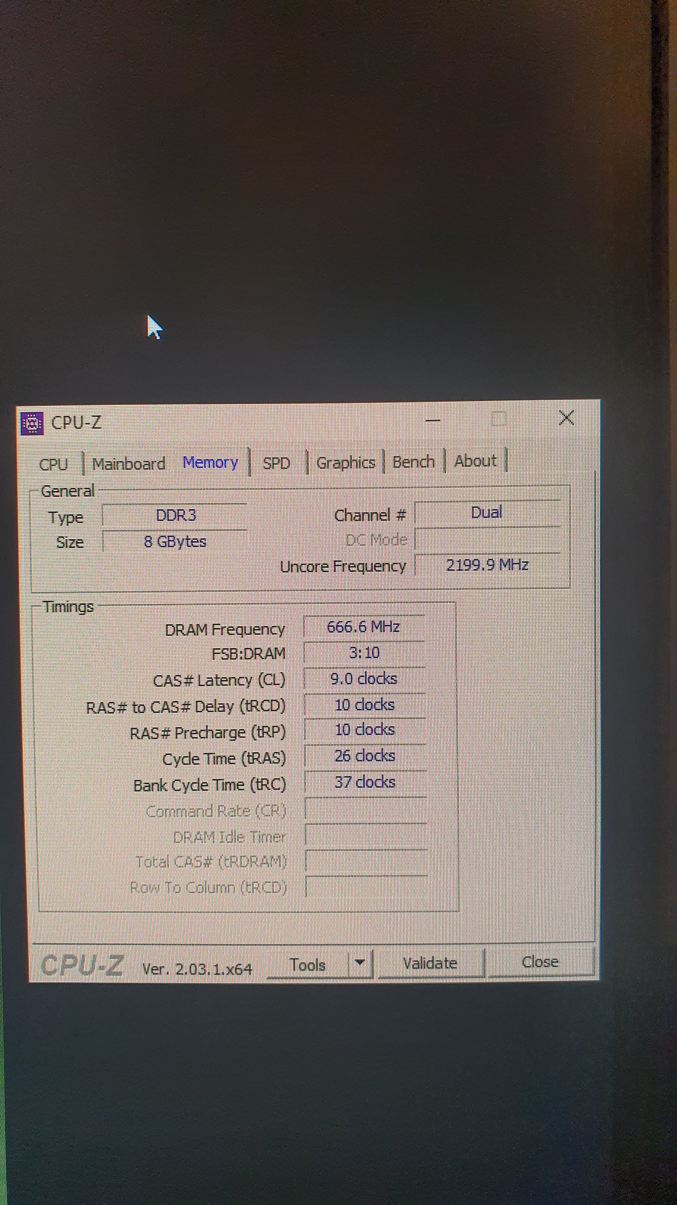

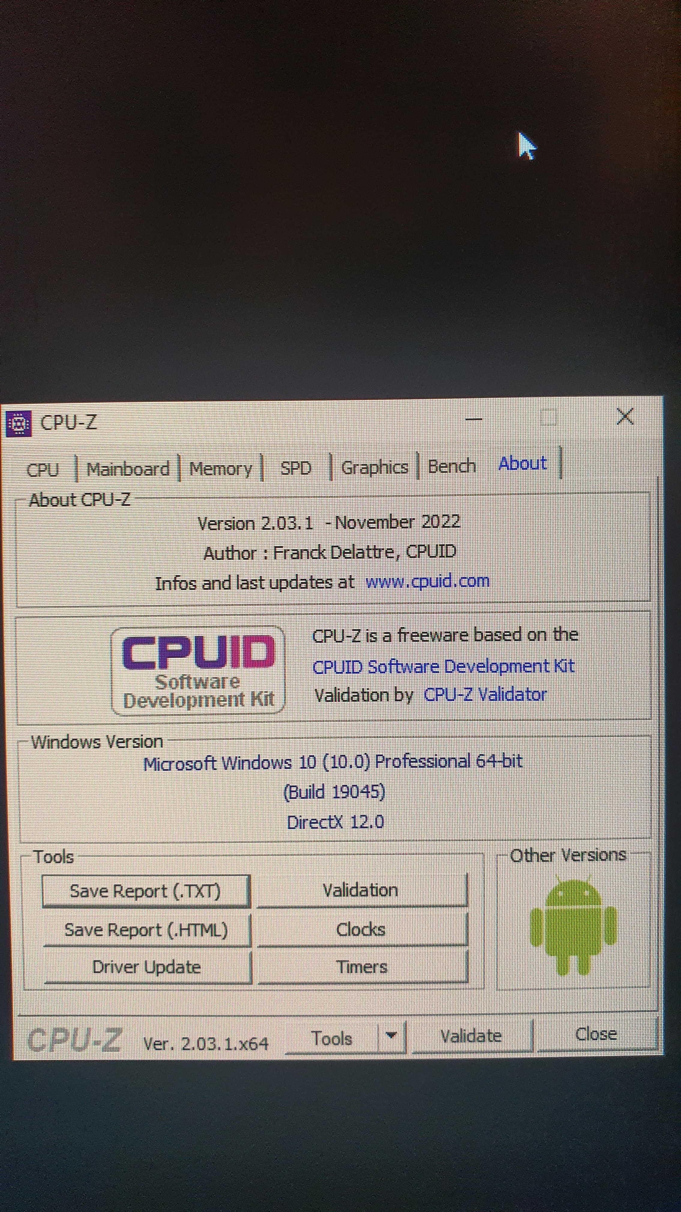

CPU-Z
Reaktionen: 38911

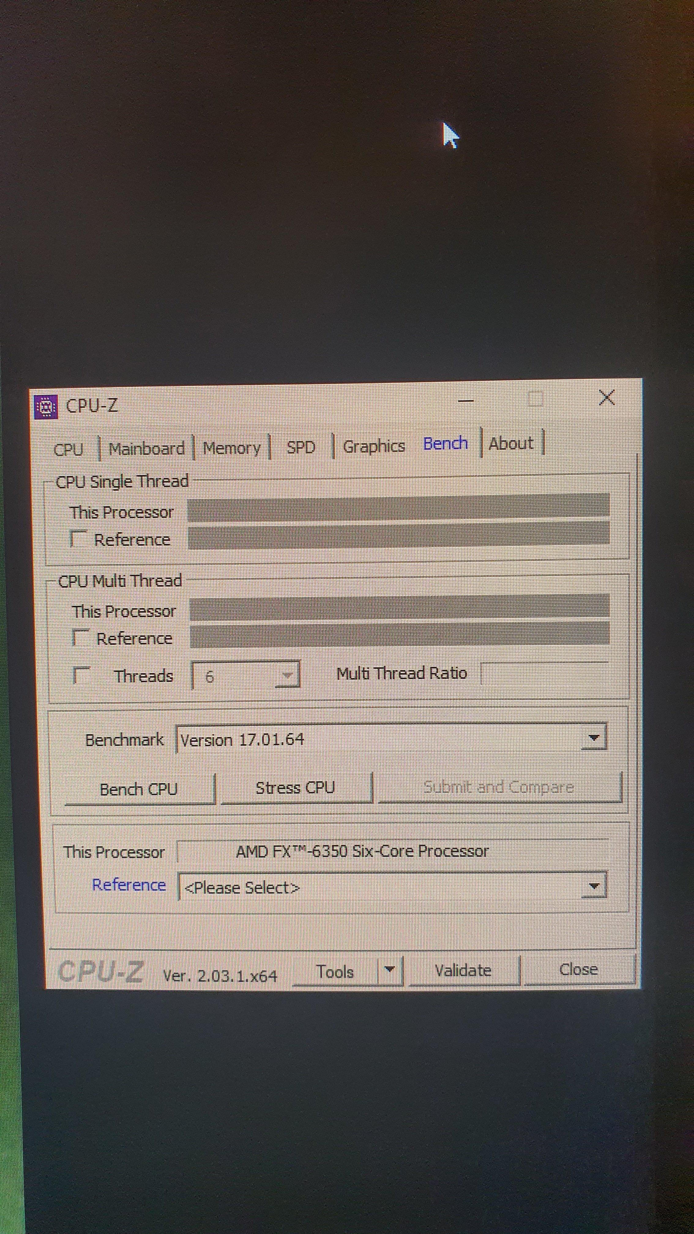

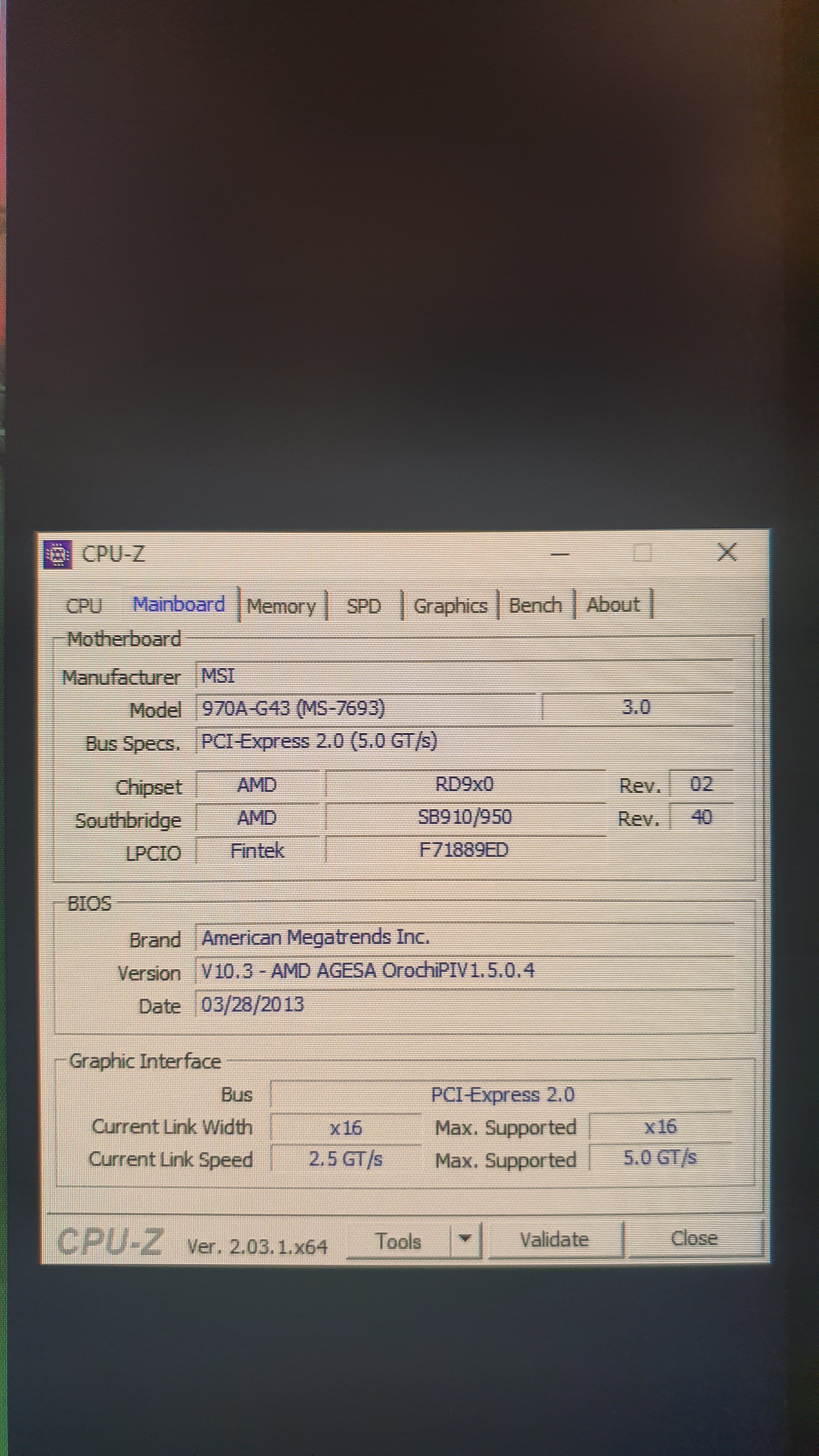

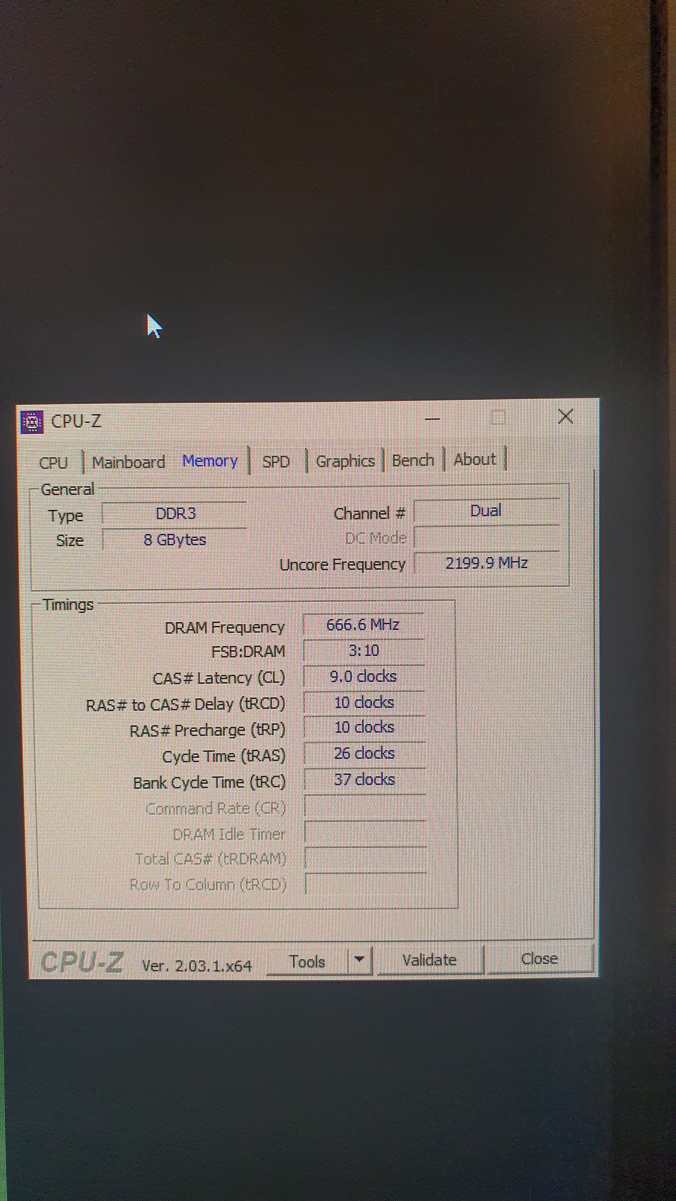

CPU Z starten uns schauen wie die Frequenzen jetzt sind, Busspeed sollte 200Mhz HT LINK 2400 und Speicher 800 Mhz
Lesegeschwindigkeit hat sich verlangsamt...
Jetzt CPU Z

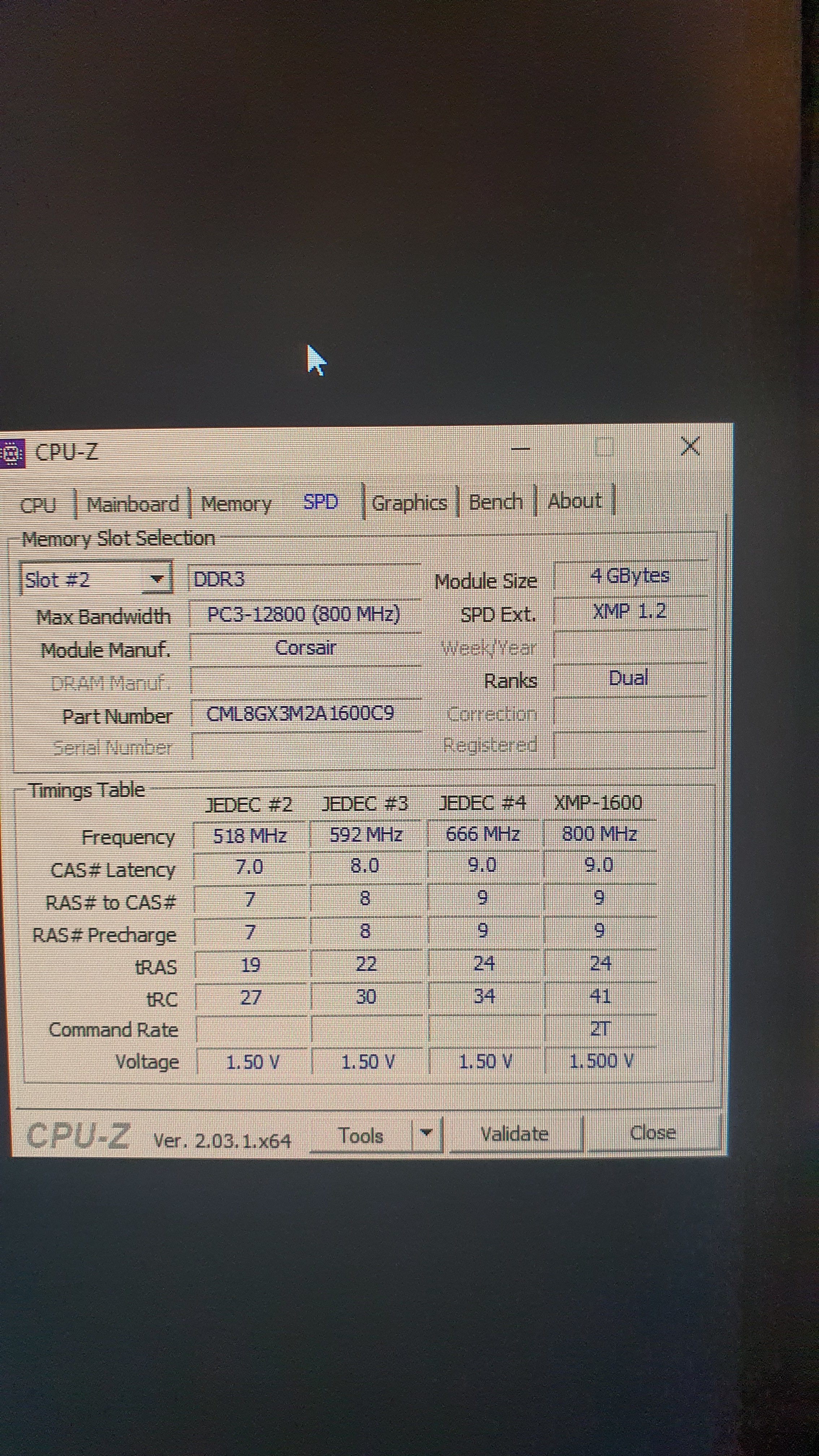

Slot 2 und 4 bei SPD sind identisch
Frequenzen haben sich verringert , weiß aber nicht ob das gut oder schlecht ist ... Normalerweise bedeutet das , daß der Rechner langsamer geworden ist ...

Das sieht doch schon besser aus.
Jetzt noch das XMP Profil im Bios aktivieren, und wir haben fertig.
Links bei Overclocking Settings denke ich mal.

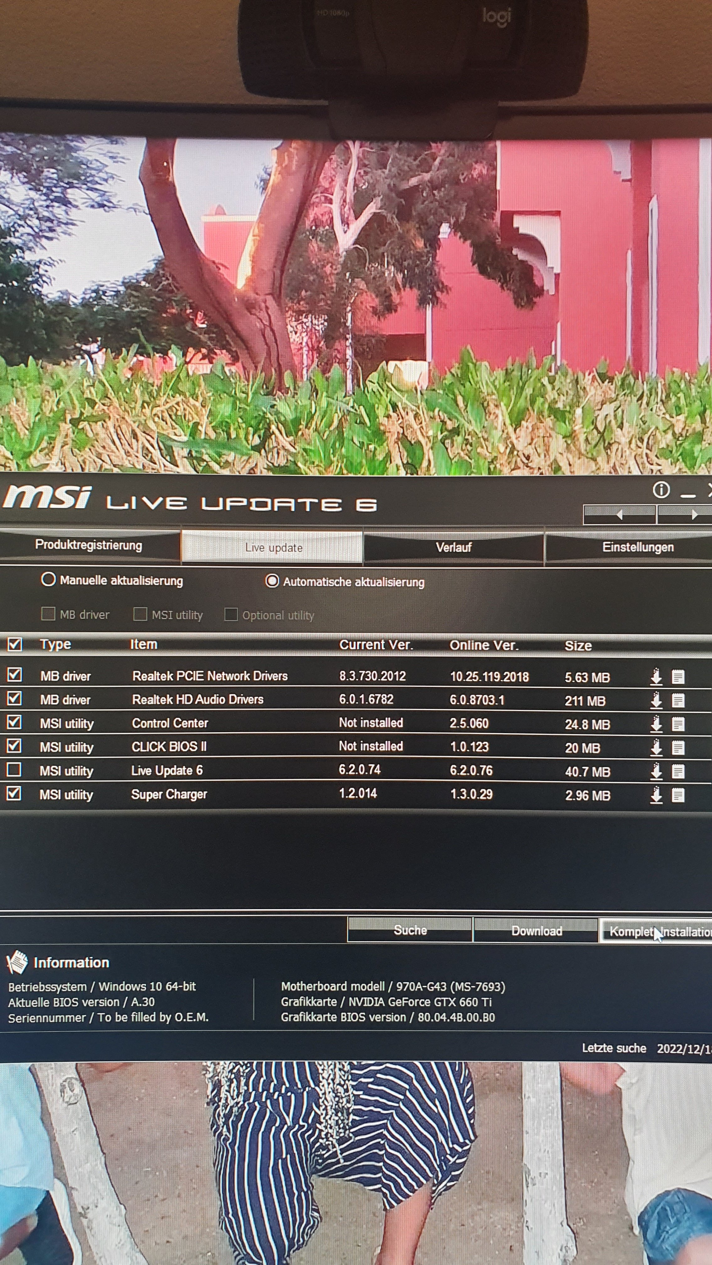

@mcbloch Wo finde ich das XMP Profil , wollte grad über das MSI live Update nochmal einiges aktualisieren

XMP siehe deine Biosbilder: 2 Zeilen runter: von disabled auf enabled setzen.
Reaktionen: UltraAram
@mcbloch das war deaktiviert, habe es aktiviert , danke
@38911 das live Update habe ich nicht installiert, nur die anderen, wo das Häkchen drin ist...
