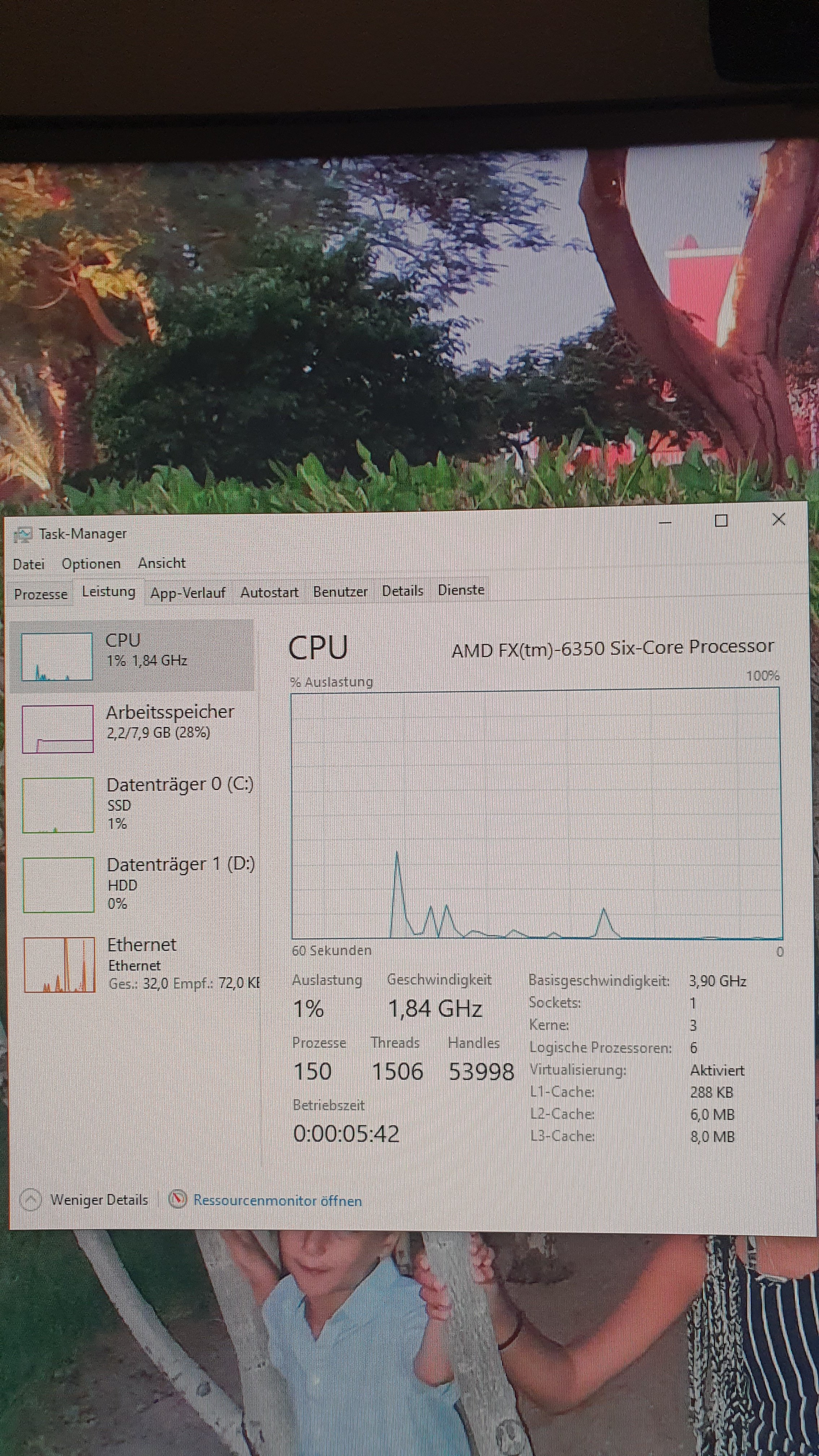

Ehe du auf Verdacht Arbeitsspeicher (gebraucht) kaufst oder ein Biosupdate machst, wäre es sinnvoll die CPU-, Festplatten- und Arbeitsspeicherauslastung zu überprüfen.... 8 GB sind jetzt nicht die Welt, andererseits kann auch etwas ganz anderes limitieren (z. Bsp. ein unpassender Grafiktreiber).

Unter Win 10 könnte man die Auslastung über "Taskmanager/Str+Alt+ent" und da oben auf Leistung und dann unten auf Ressourcenmonitor anschauen.

Im Anhang mal die Auslastung
Mein Rechner ist eher Schrott als Hot und sollte der wirklich hops gehen, dann wird die SSD ausgebaut , formatiert und im neuen Rechner eingebaut ... Mit dem selbst ausprobieren und eure Hilfe , lerne ich etwas nebenbei , auch wenn ich nicht alles verstehe ... 😂
Ich schau mal ...
Also der Rechner ist bei Teams über Videos überlastet , der lädt recht lange nach, wenn ich was einstellen will ... das war vorher garnicht so ... der Monitor läuft aber weiter und zeigt das Video flüssig weiter an

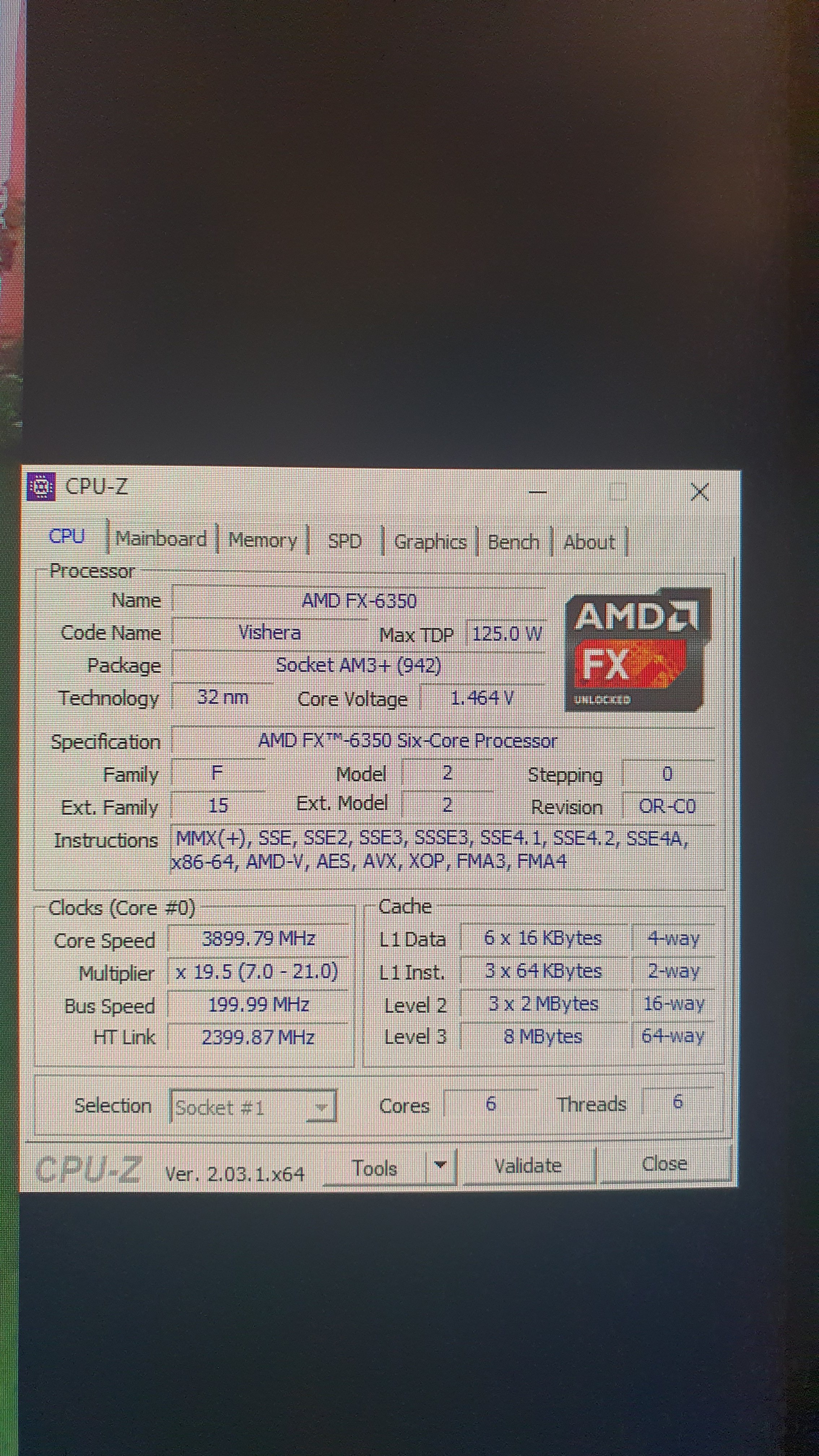

Nee nicht CPU-Z sondern GPU-Z
Und so ein CC gibt es glaube ich eher nicht.

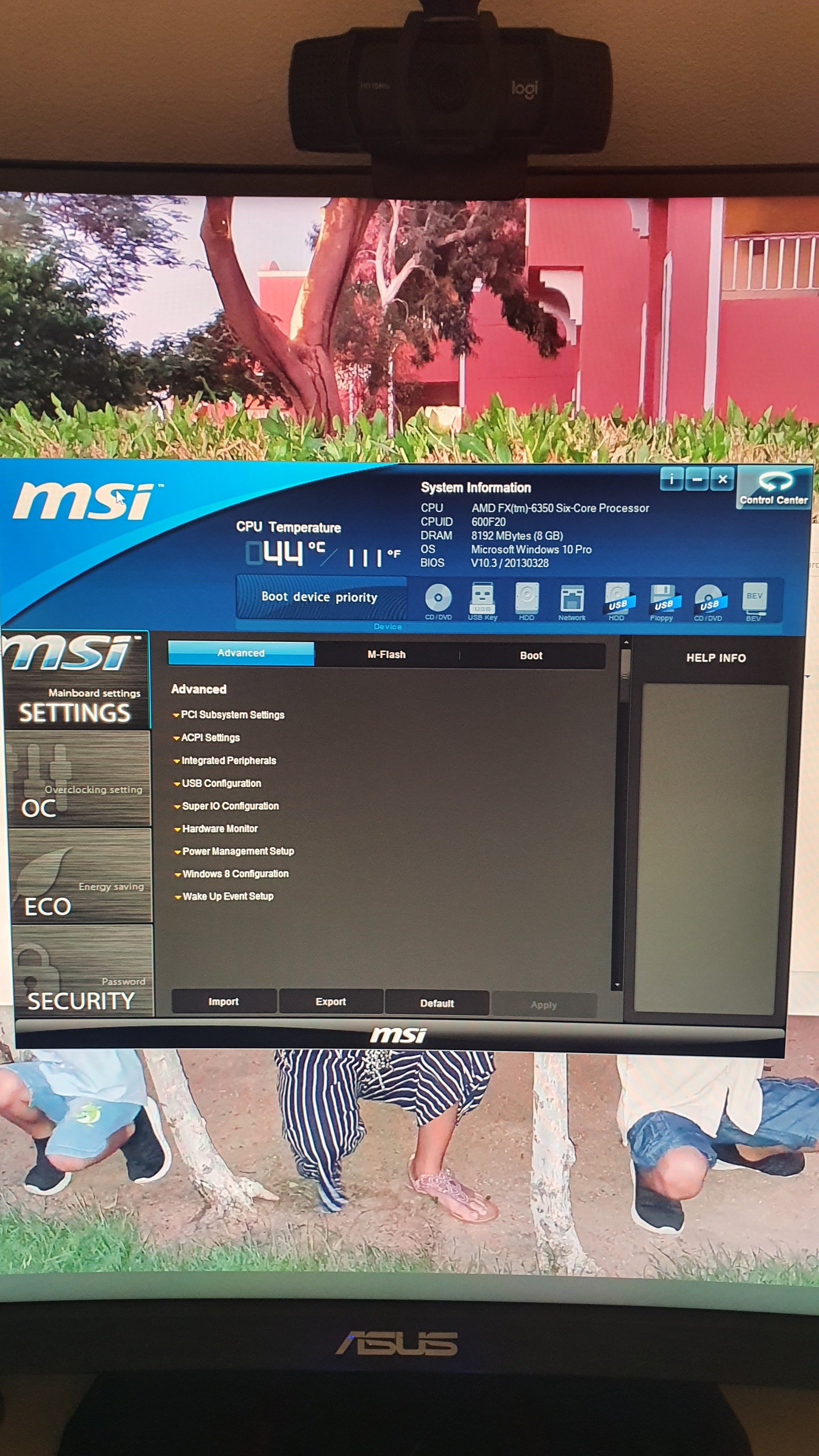

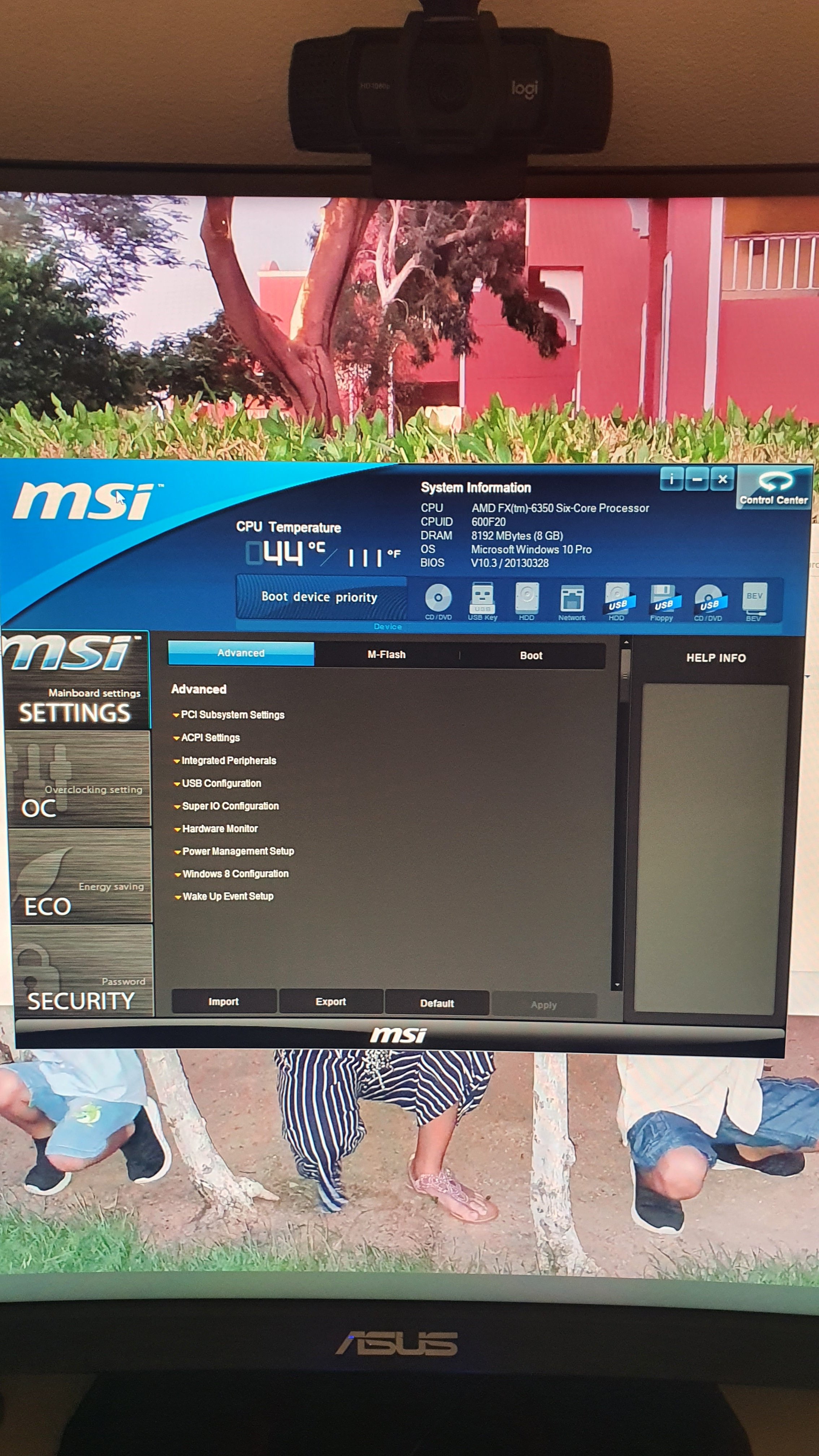

Dann hast du auch kein Update gemacht.UltraAram schrieb:Ich glaub das Bios hab ich aktualisiert , aber zeigt mir trotzdem die alte Version an 🙈
Hab aber jetzt ein Control Center und kann darüber in das BIOS Menü ohne den Rechner neu zu starten 😅

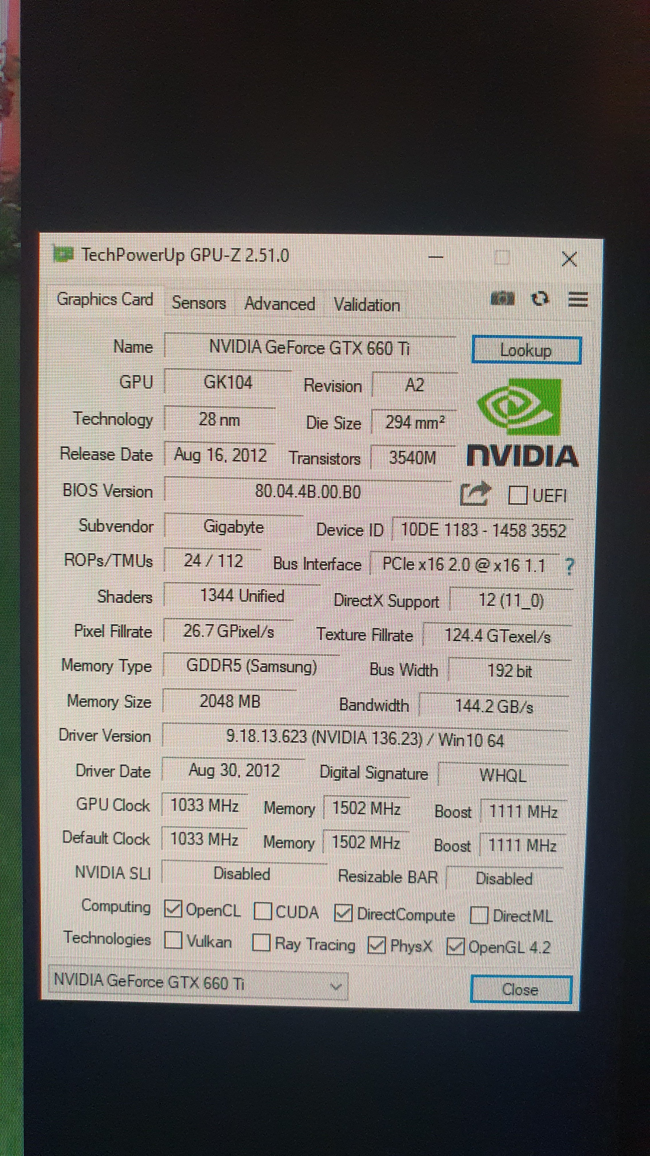

Hast du ein MSI Dragon Center oder so installiert ??
Wenn ja, bitte runter damit, das richtet mehr Schaden an wie es hilft.
So bitte nix am Bios machen.

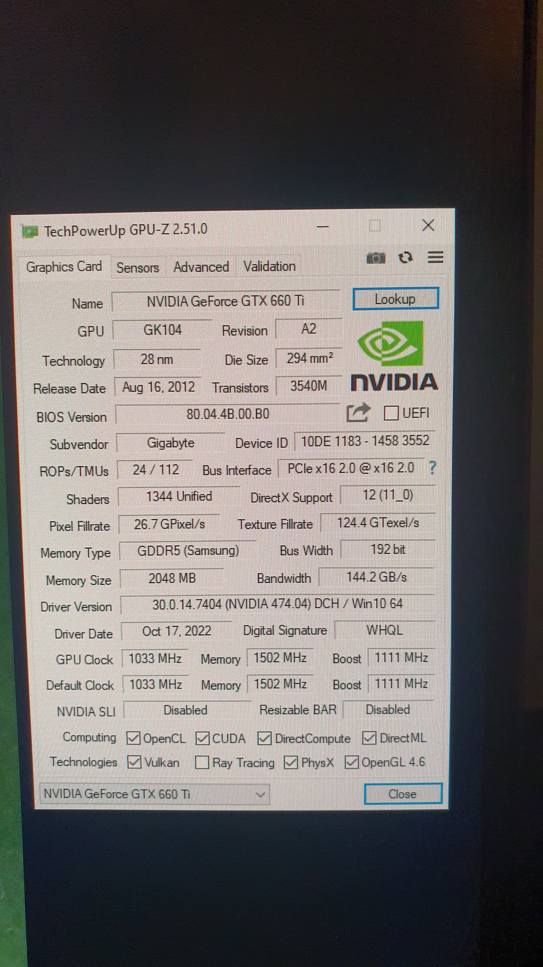

Installiere mal bitte folgenden Treiber für die Grafikkarte:
https://www.nvidia.de/download/driverResults.aspx/196665/de
Danach System neu starten und Bilder von GPU-Z und dem Windows Task Manager.

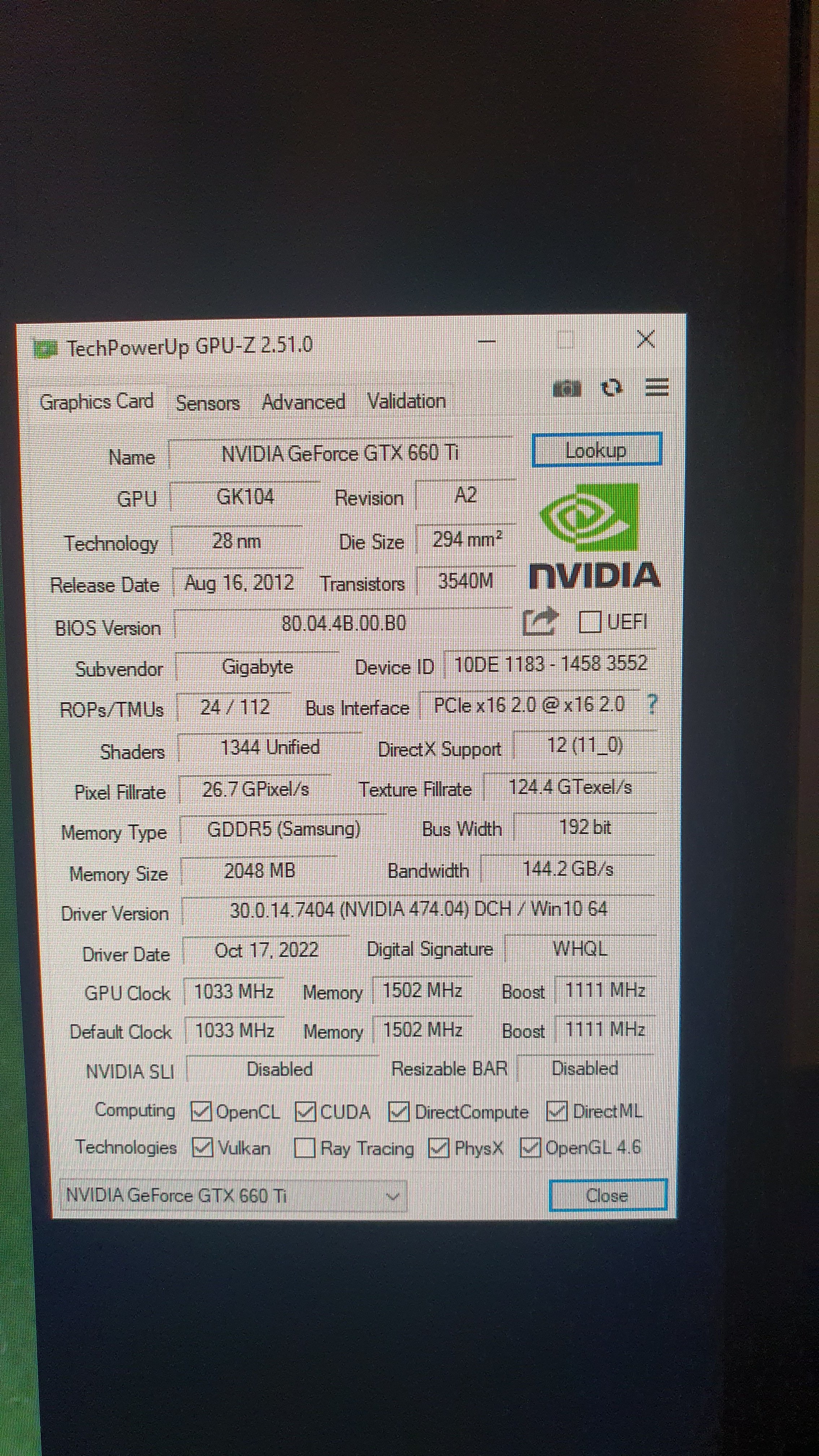

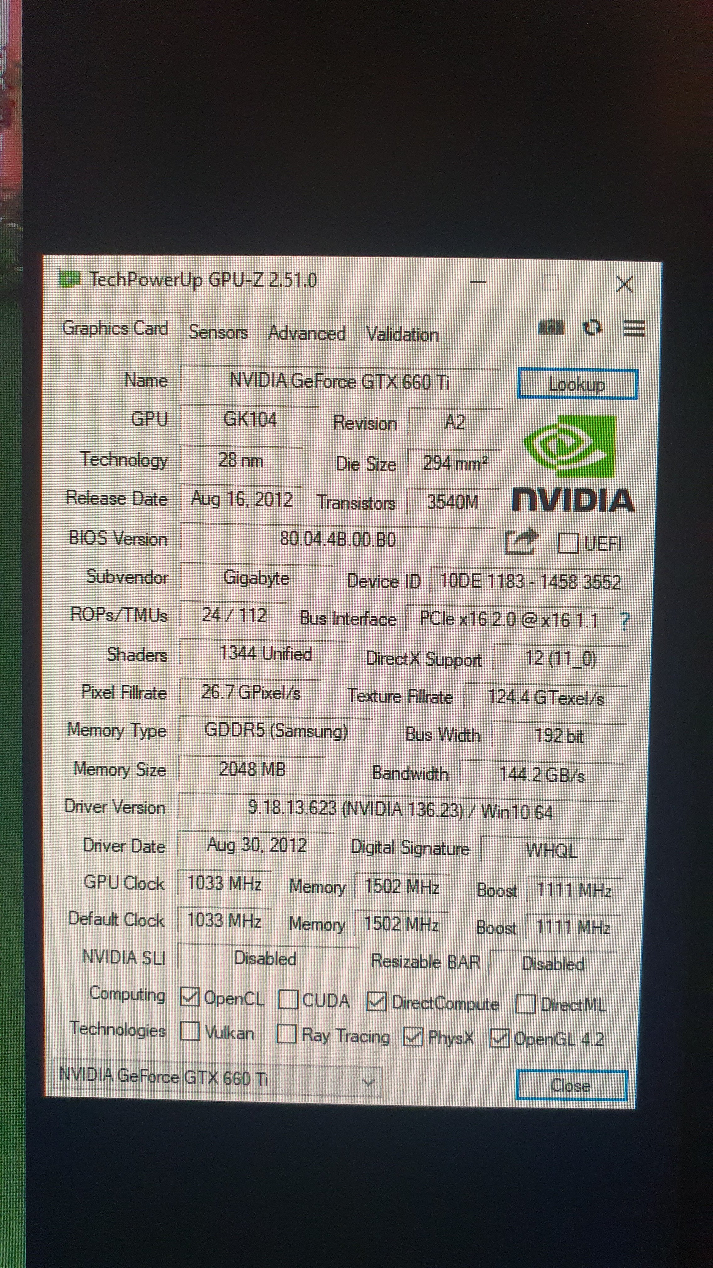

Gpu-Treiber ist wohl uralt. (Edit: Hier durchlesen & ggf. einen aktuelleren wählen. Nicht das Experience (zu schwere Kost) nur den Treiber. OK, dank mcbloch läuft scho an.) Hoffentlich ein Schritt zu mehr Stabilität, nicht dass es zum Schluss wiedermal ne zu heiße CPU &/o. Spannungswandler sind, aufgrund wenig Airflow, Wlp trocken & der Rechner drosselt.
Hatte schon das Experience drauf .. hab es aber wieder deinstalliert , nachdem ich mich erst anmelden muss für das ganze ...
Wonach schaut ihr , wenn ich fragen darf, bis auf Drive Date kapier ich das nicht
Ahh Ok, da unten sind paar Häkchen dazu gekommen 😁
