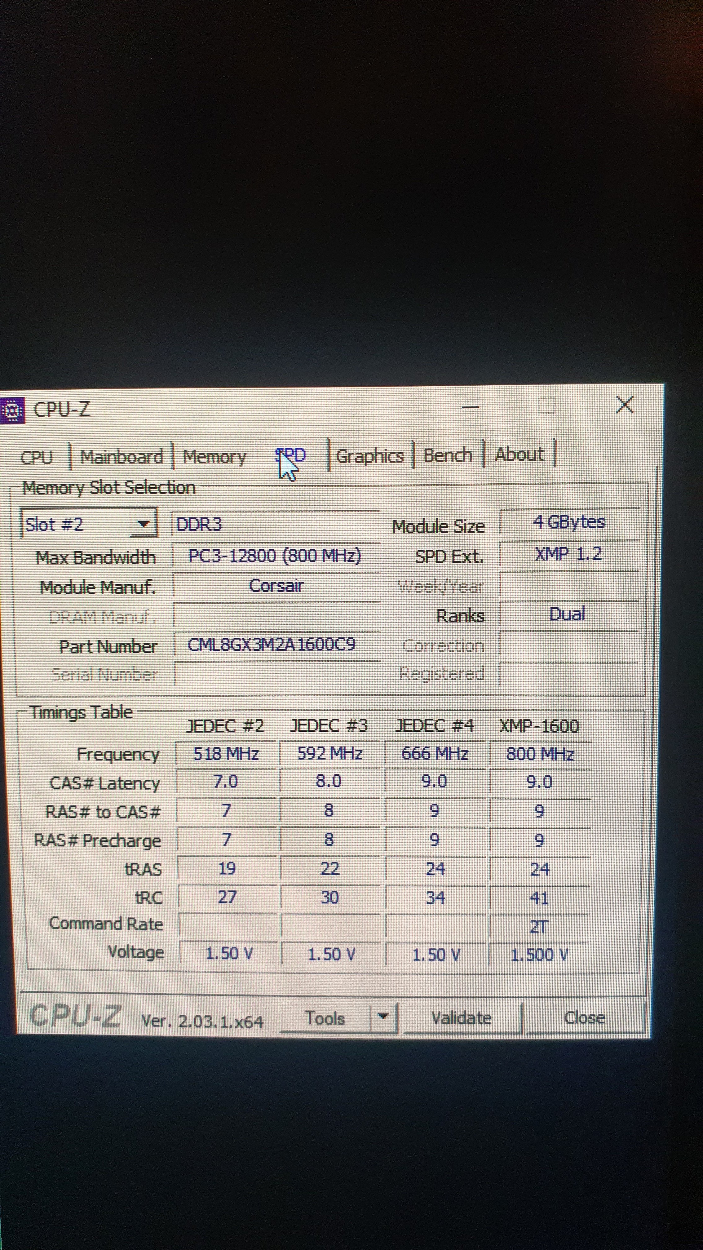

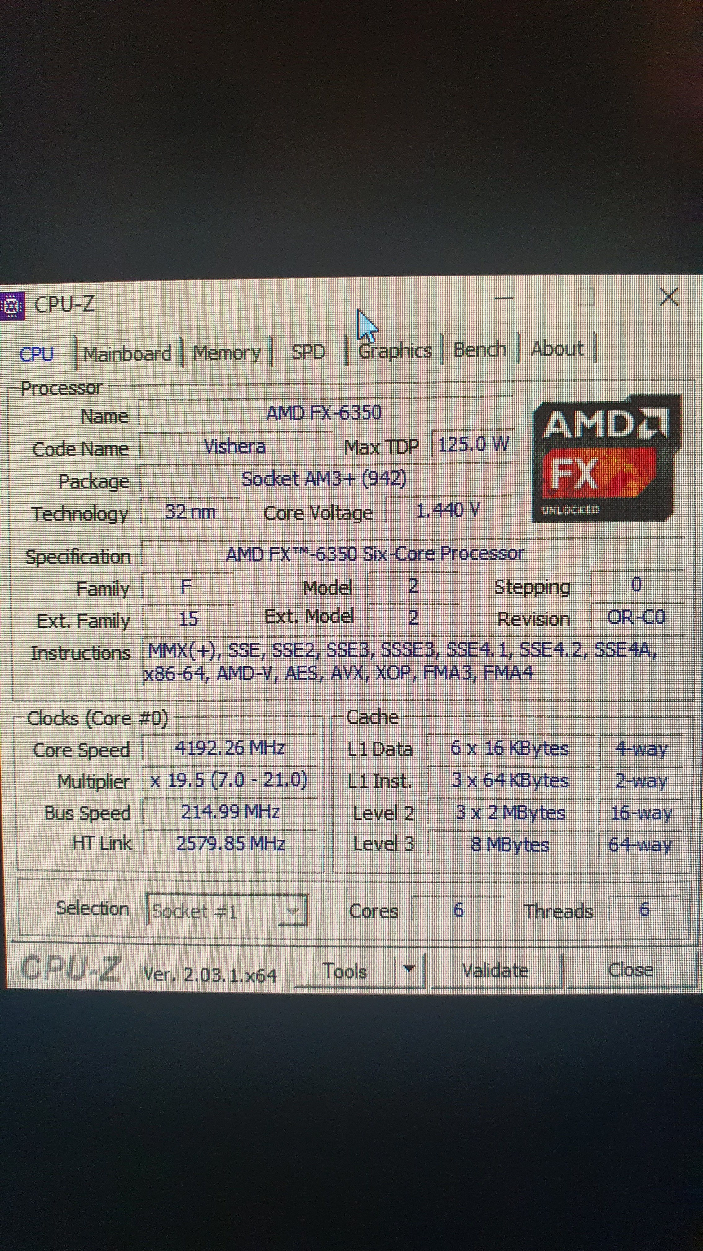

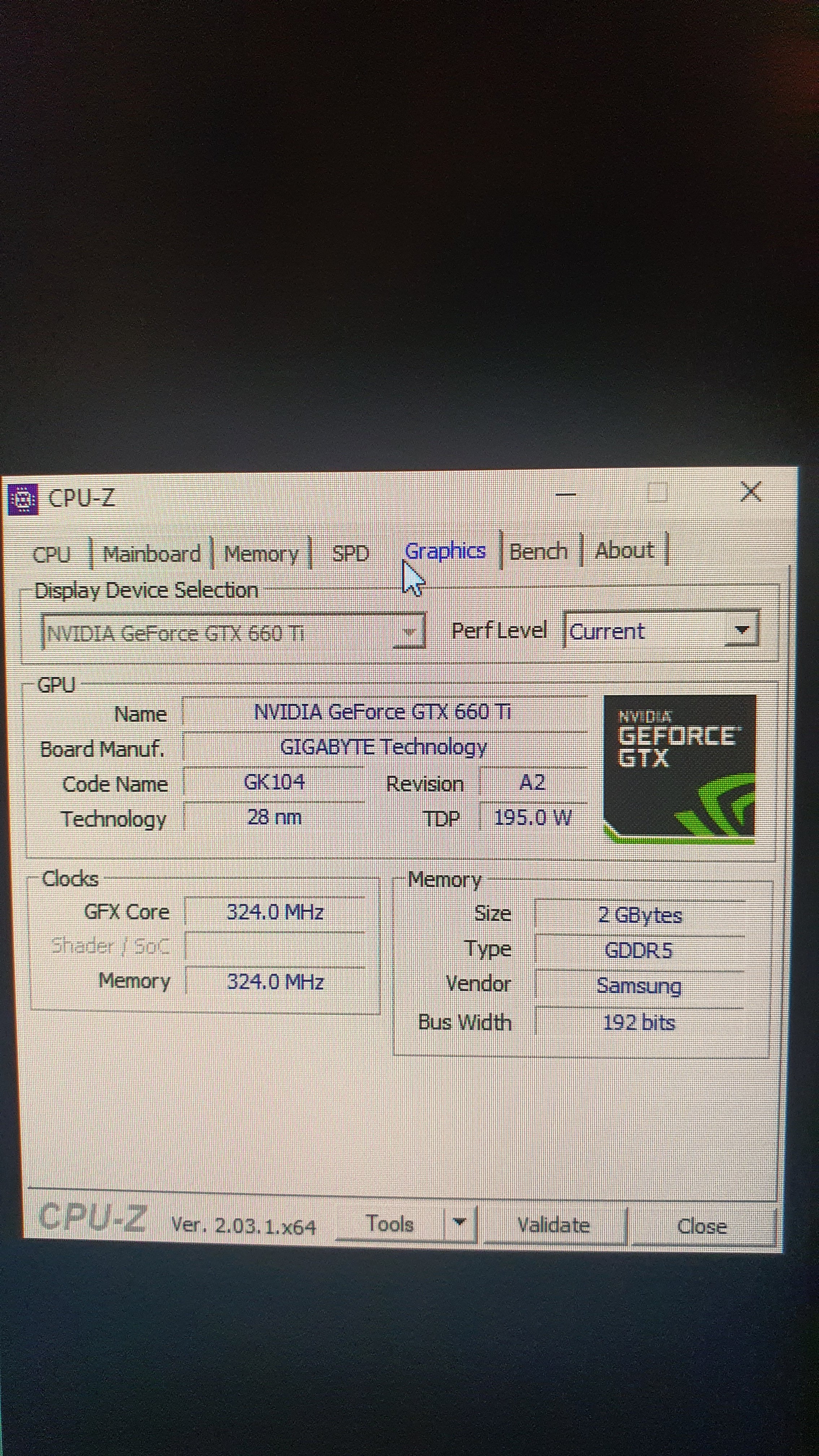

Ich hätte gerne mal einen ordentlichen Überblick.

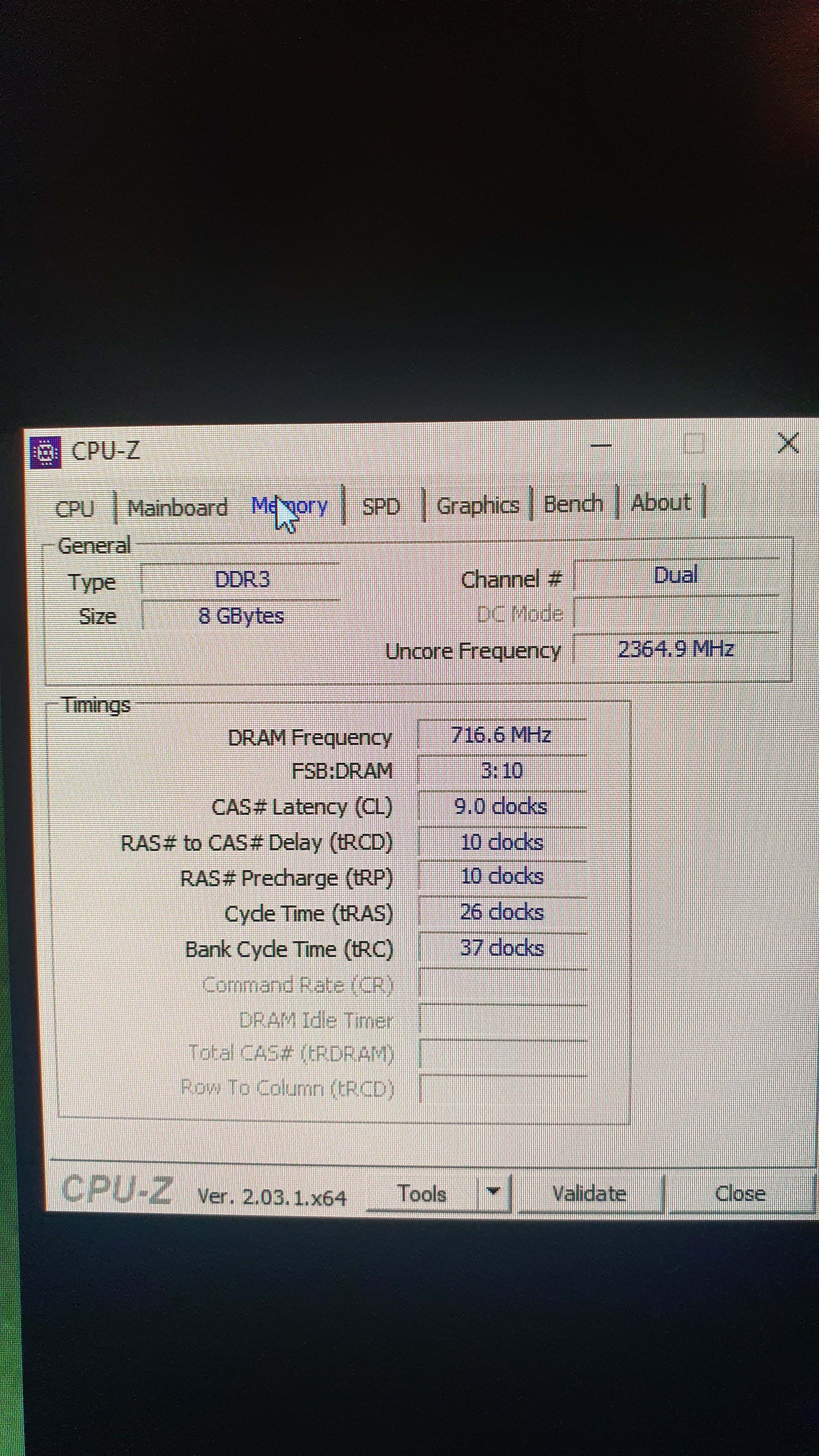

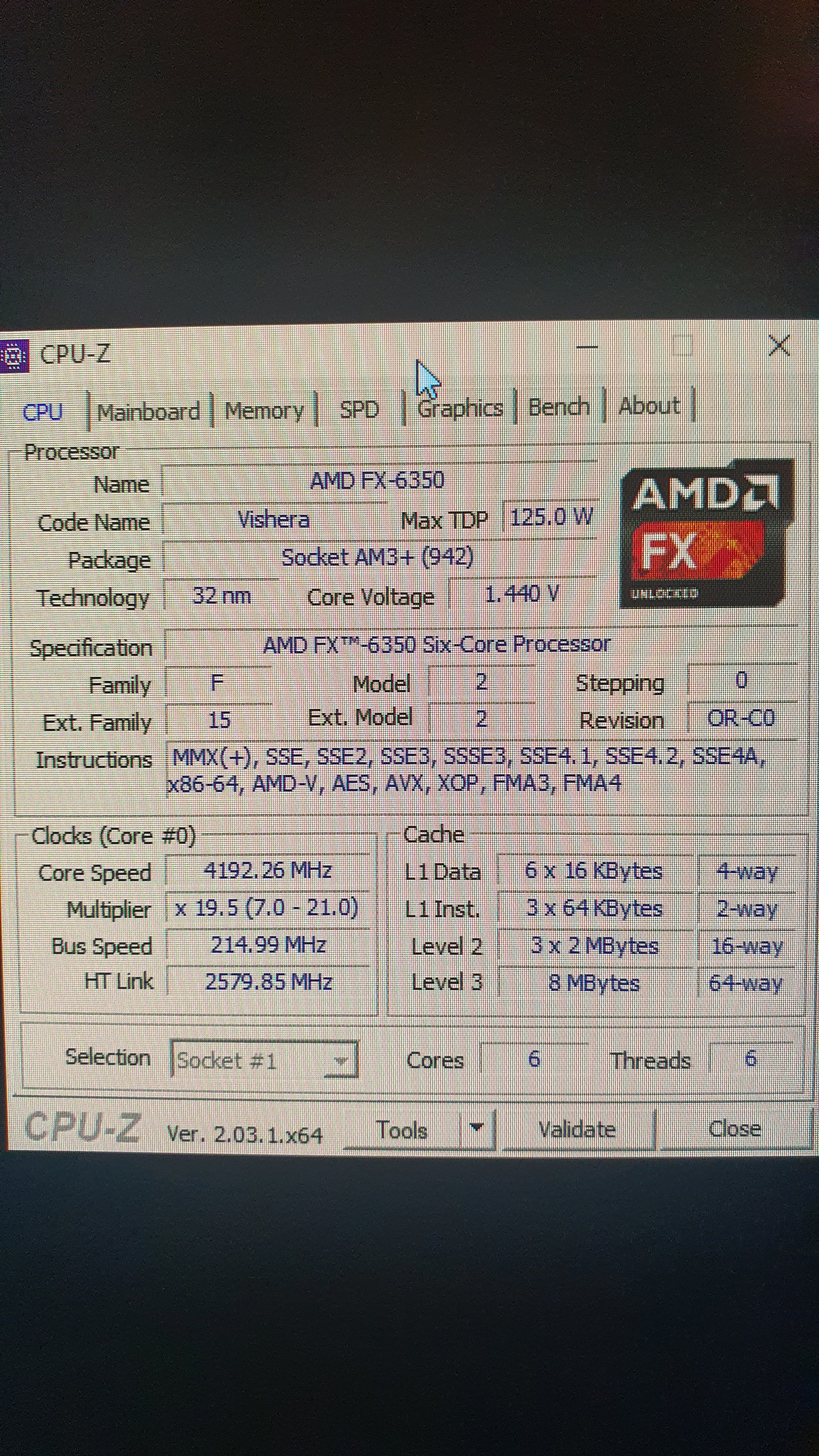

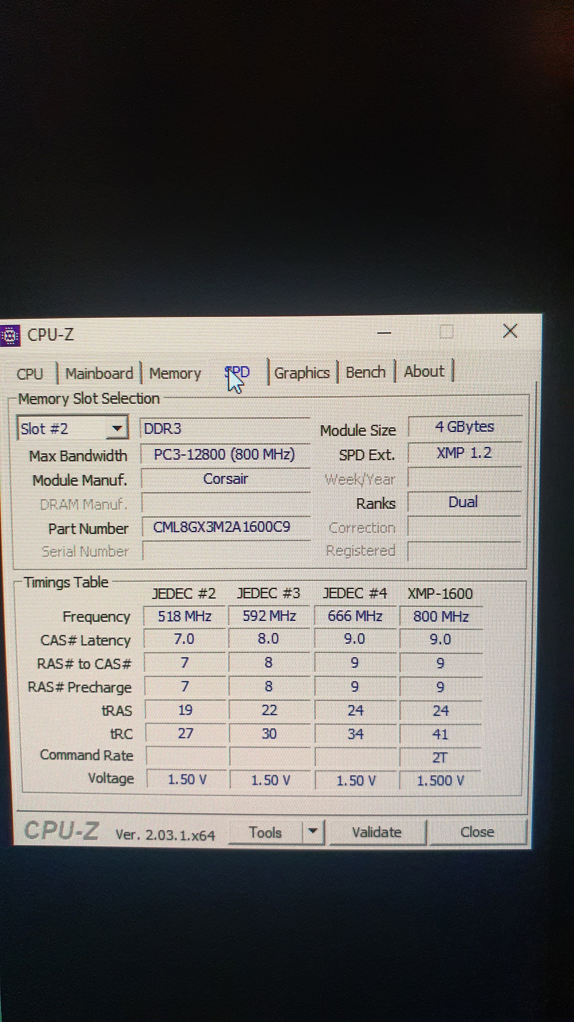

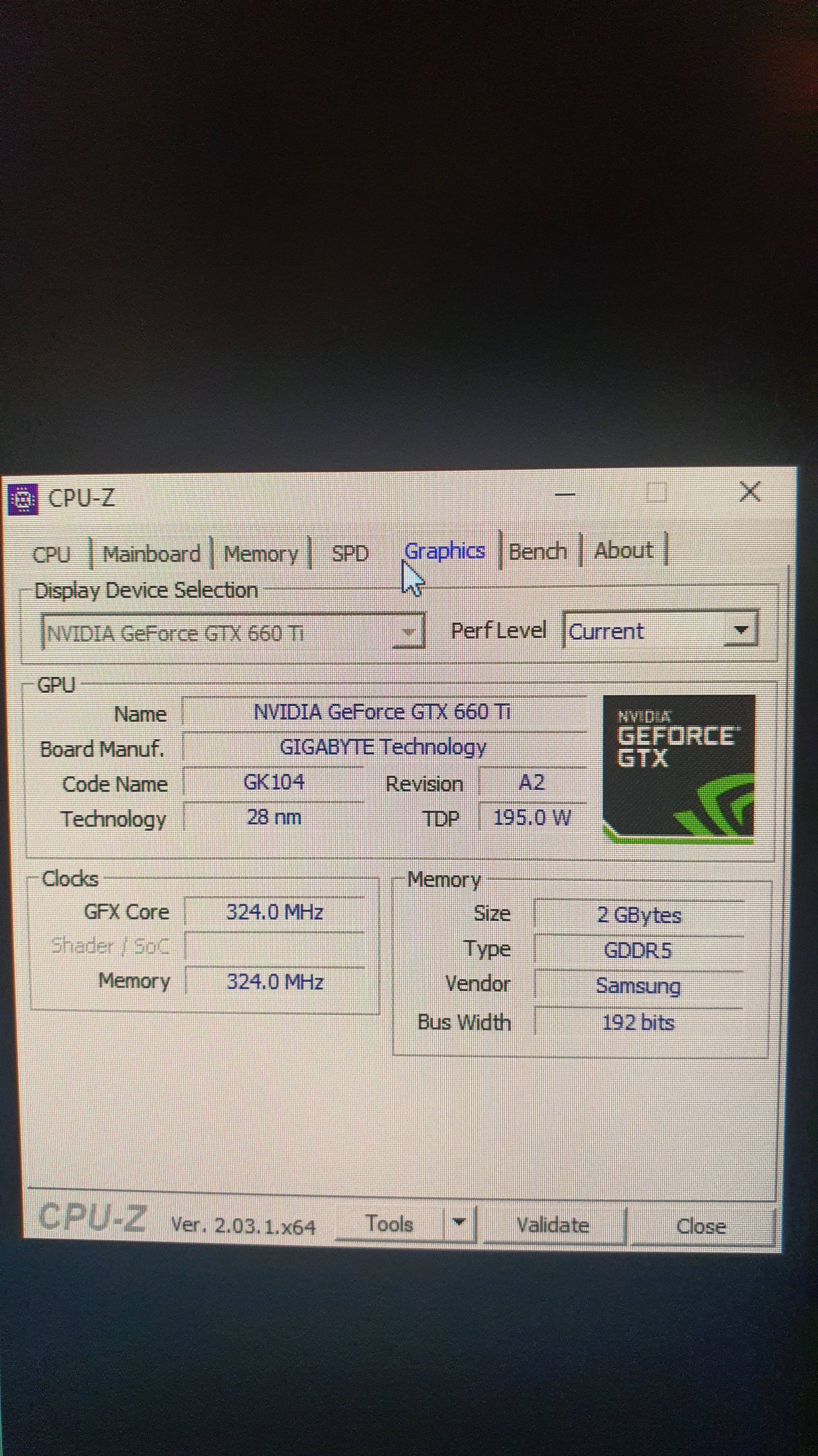

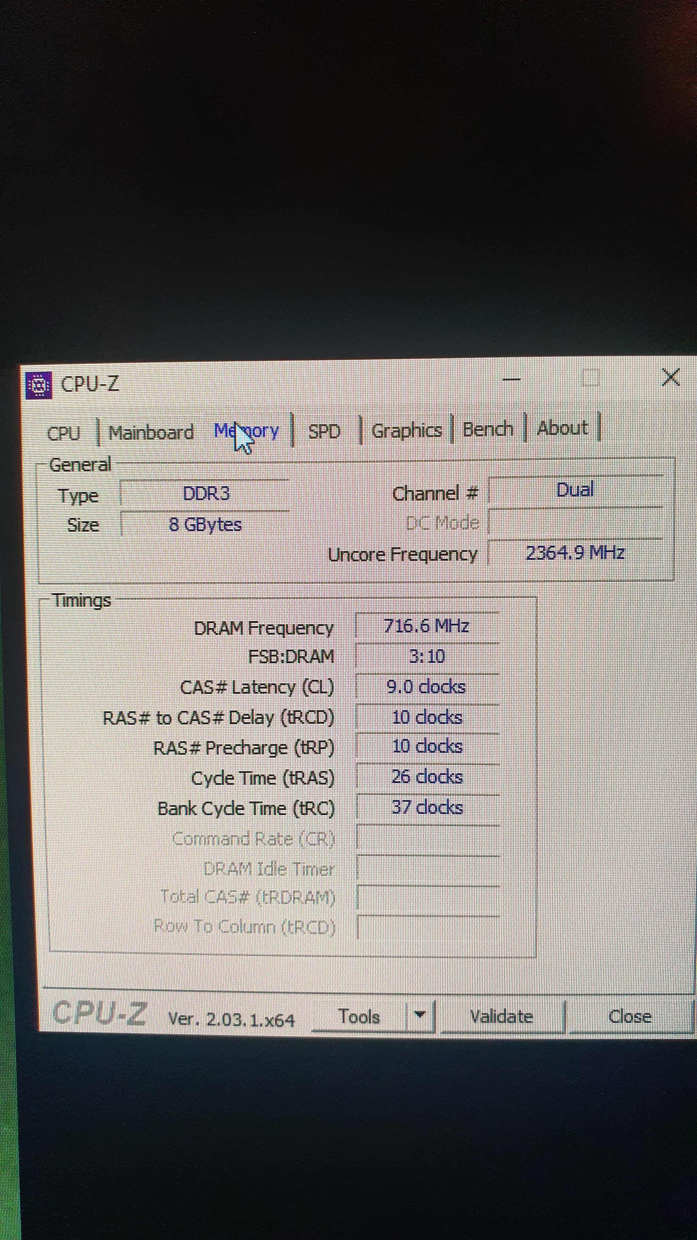

Kannst du bitte mal das Programm CPU-Z laden, und dann von allen Reitern ein Screenshot machen ??

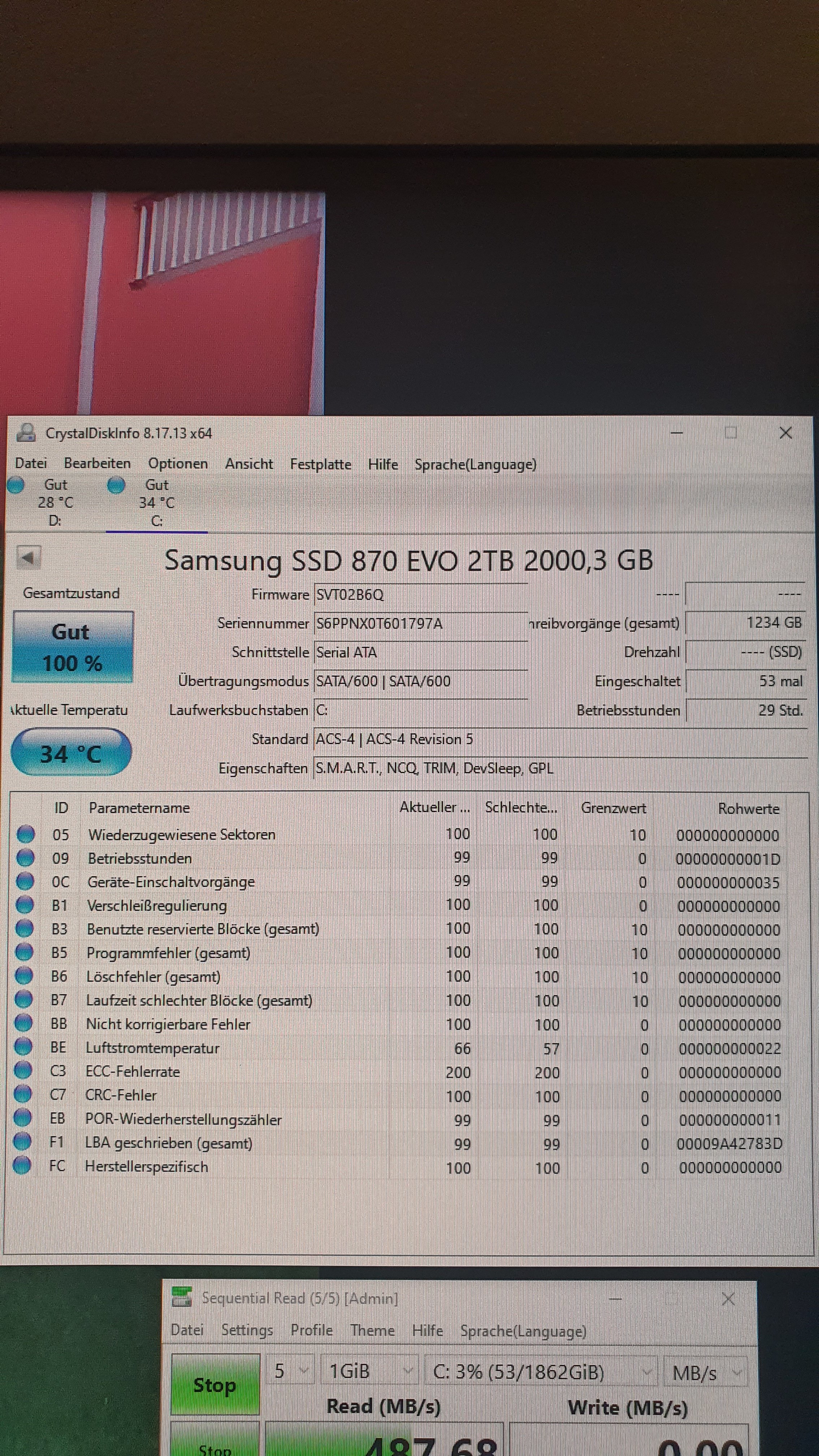

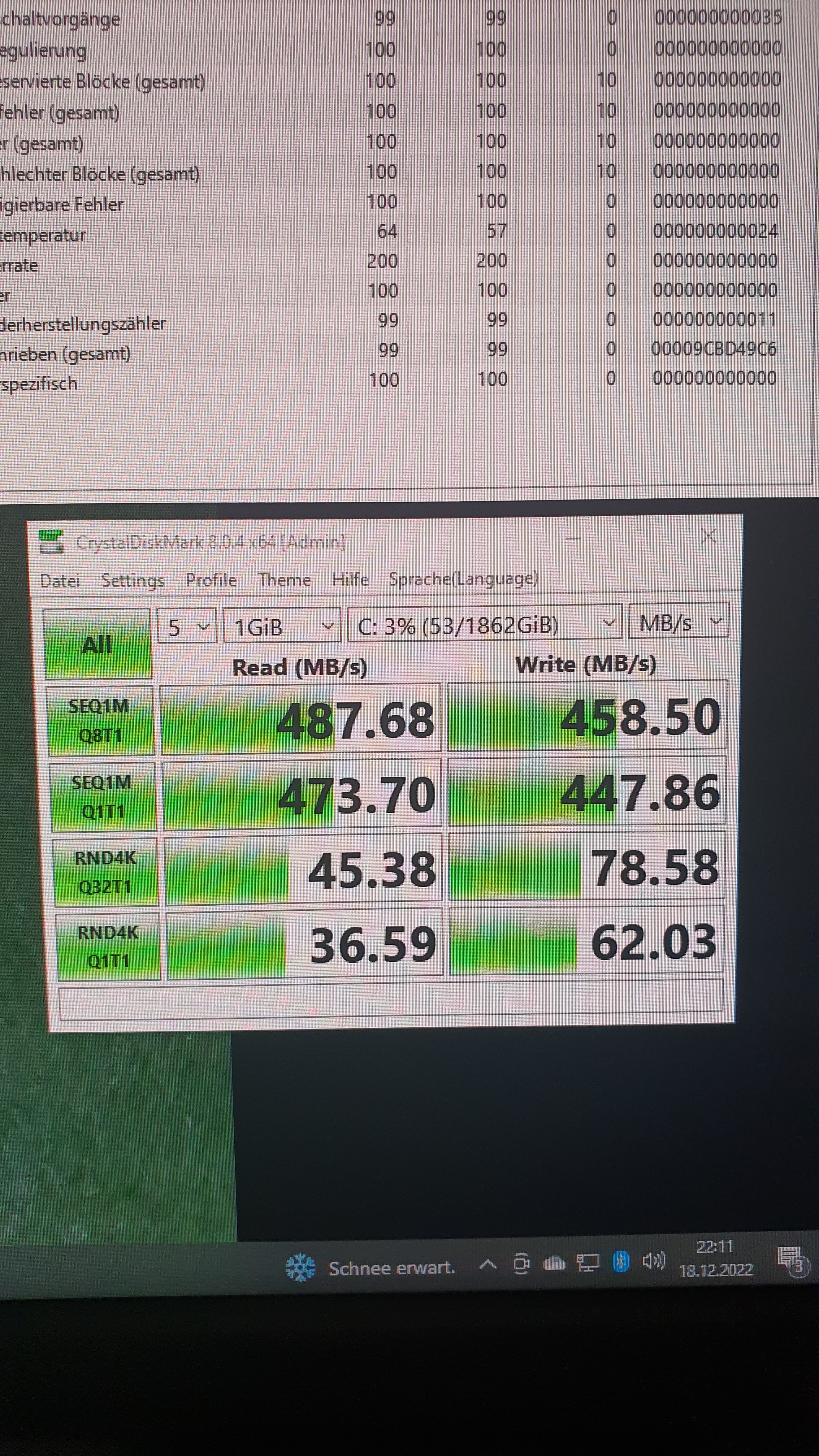

Hoffe das geht so

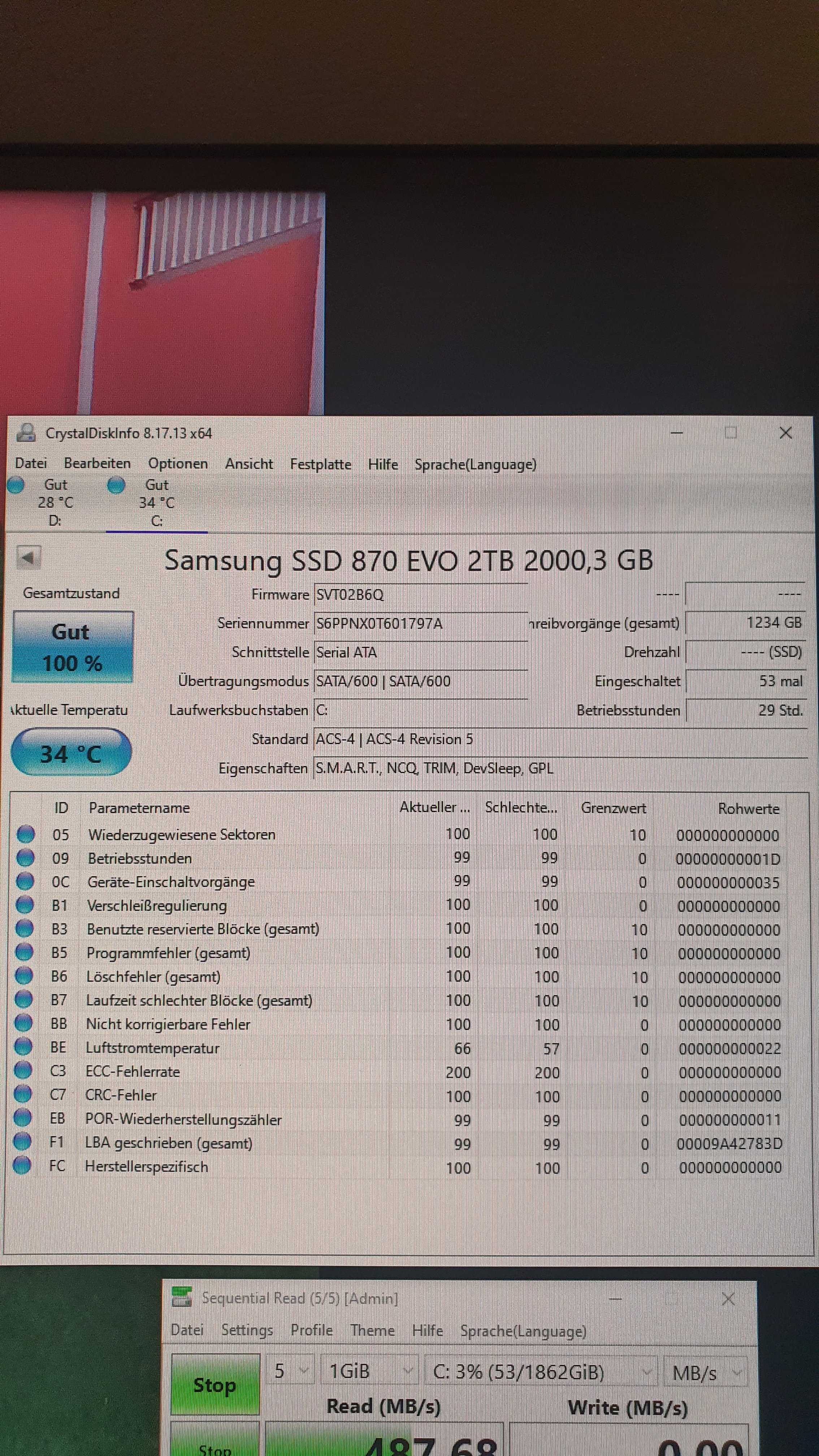

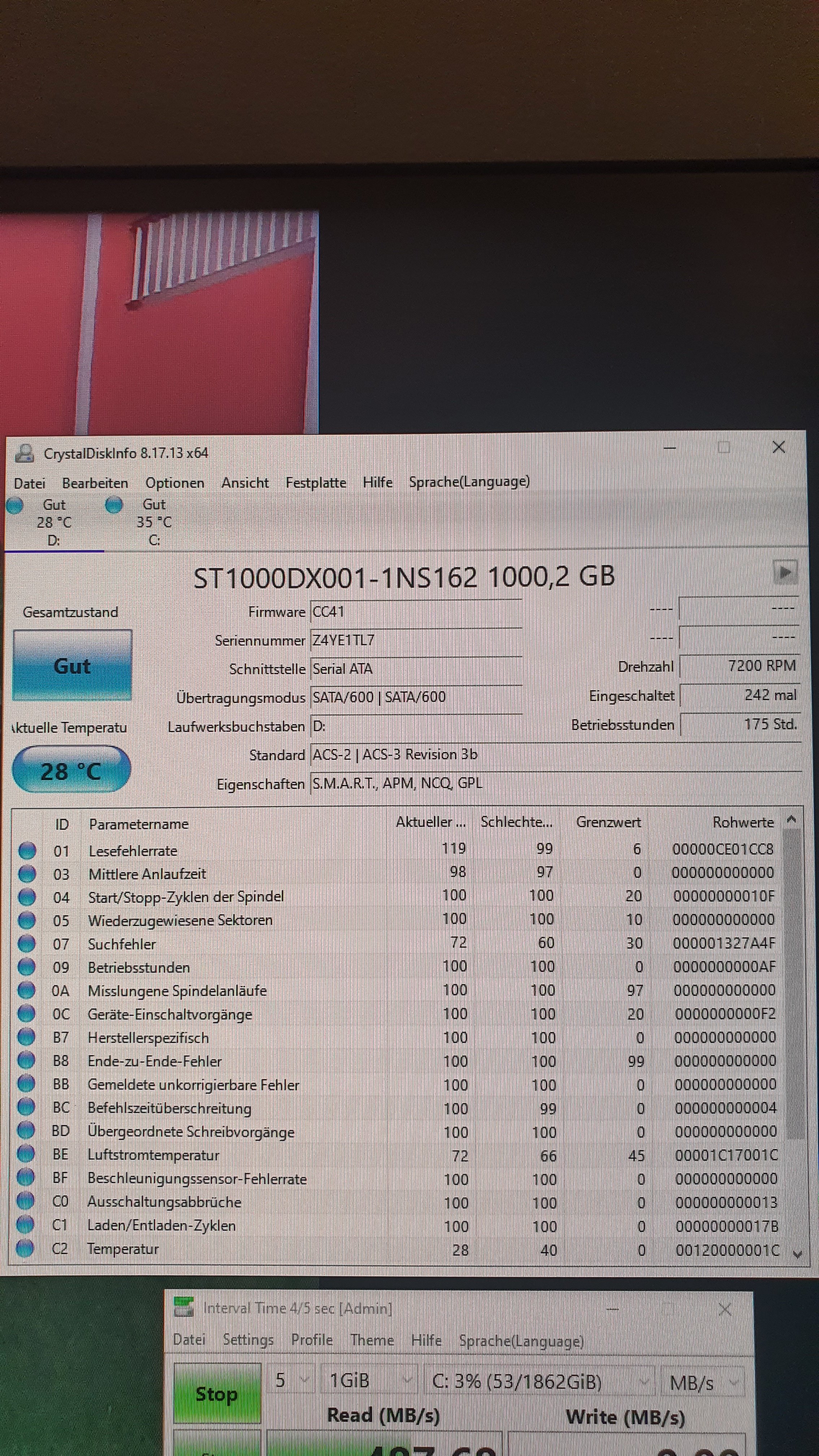

Die ST1000DX001 Festplatte dient nur als erweiterter Speicher und nutzt nicht als Primäre Festplatte , gebootet wird von der SSD ...

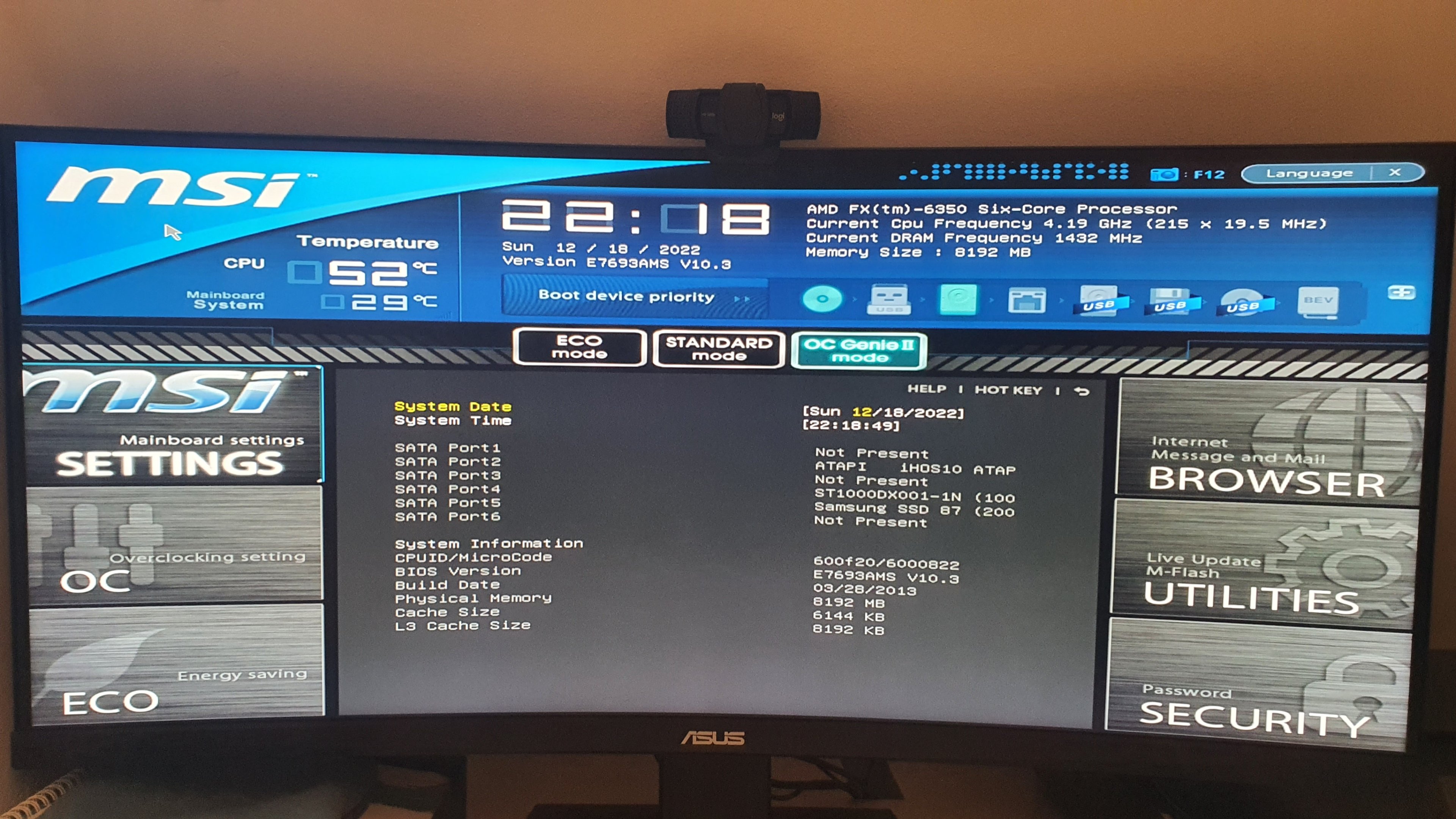

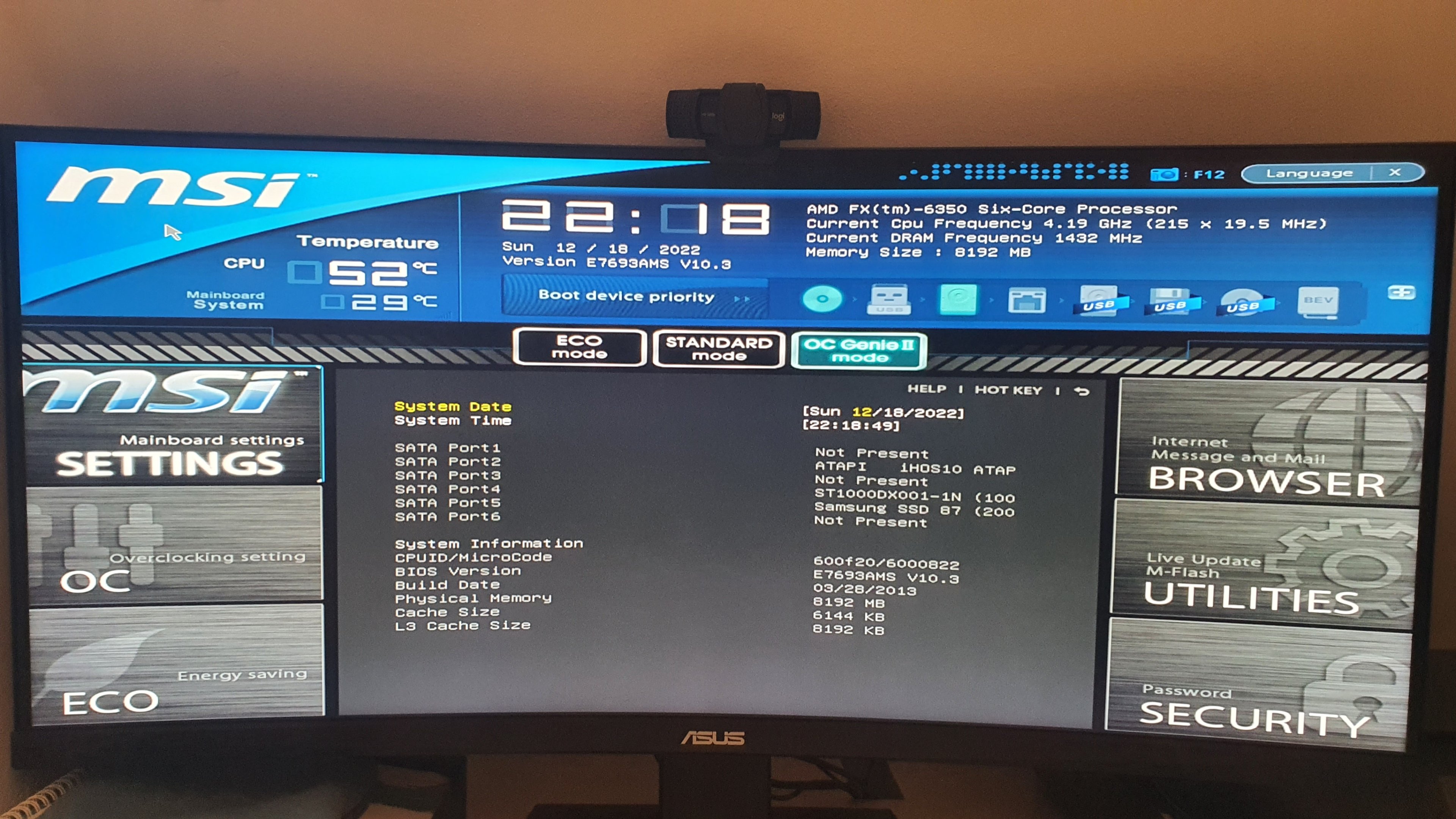

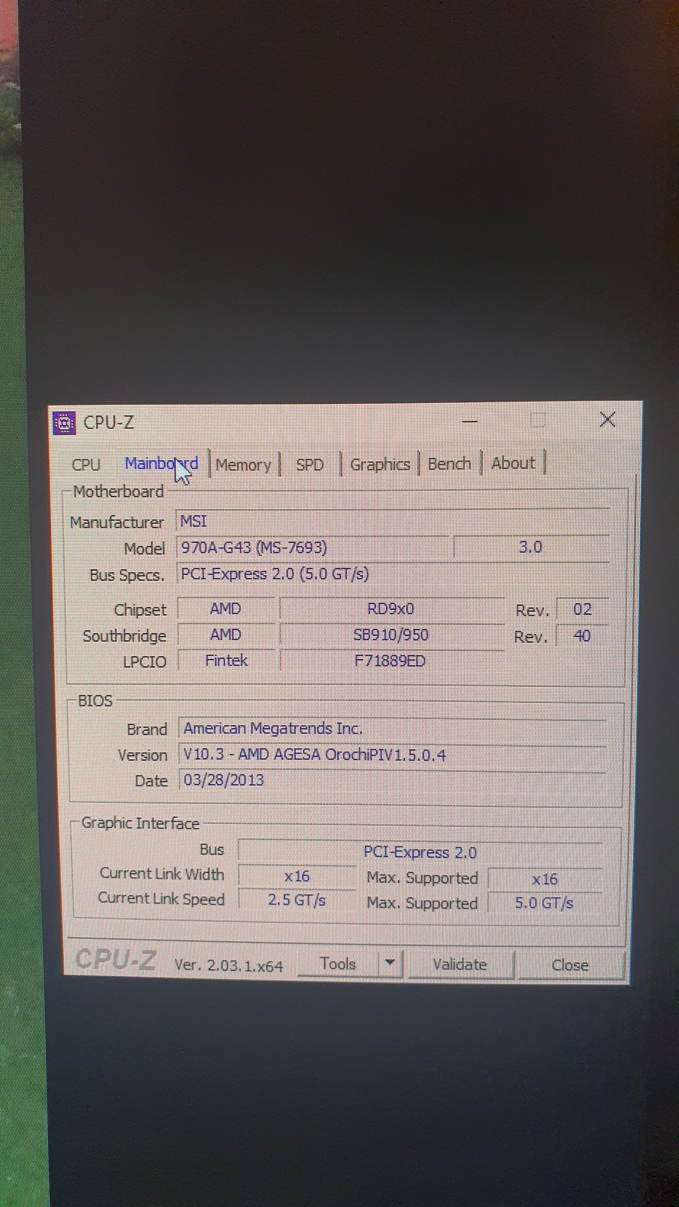

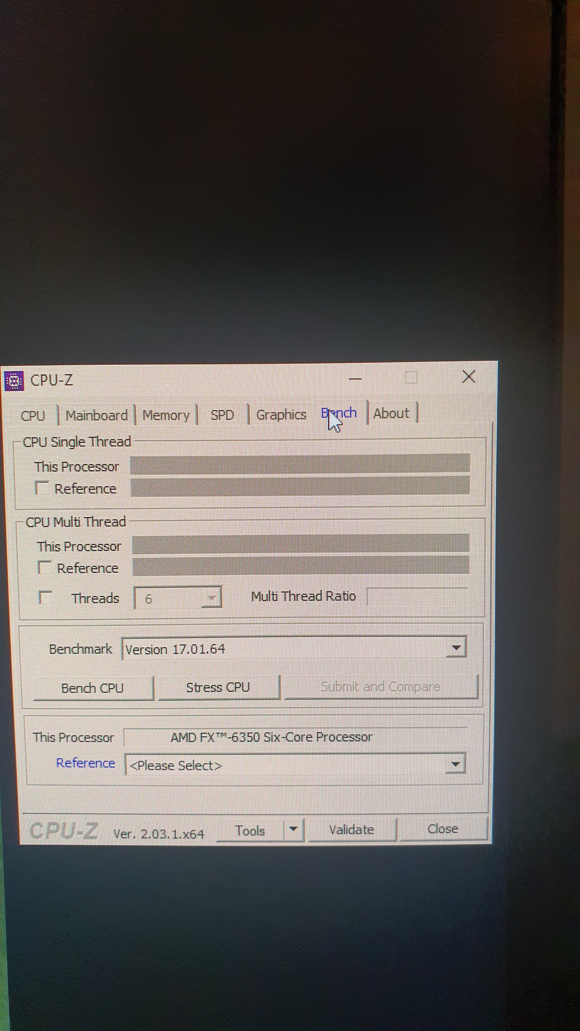

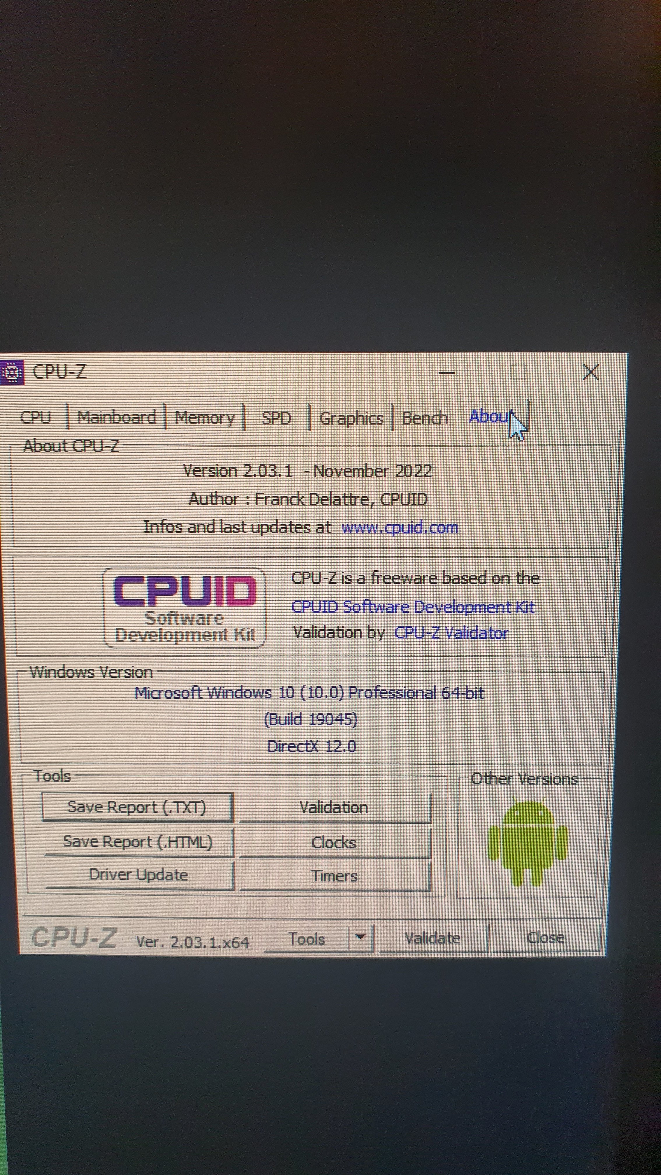

Das andere Programm

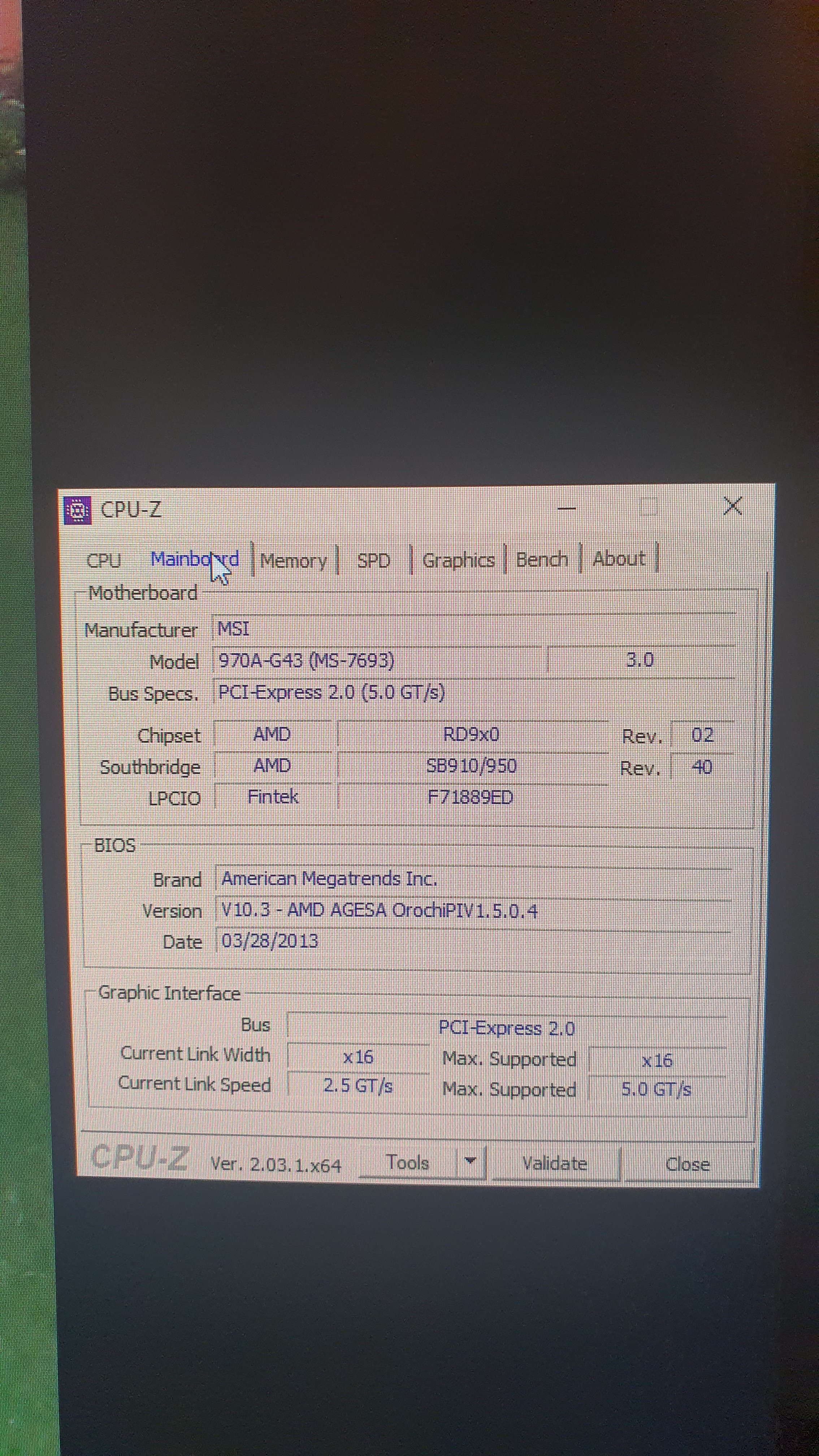

Also es gibt 3 aktuellere Bios Versionen für das Board.
Und dein RAM läuft mit einer sehr komischen Geschwindigkeit.
Da stimmt also irgend etwas nicht.
Der RAM muss in die blauen Steckplätze.
Wenn du dir das zutraust, dann solltest du einmal in das Bios gehen, und dort einmal die Bios Default Einstellungen laden ( nachdem der RAM in den blauen Steckplätzen steckt )

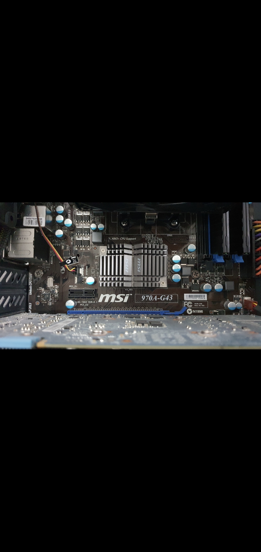

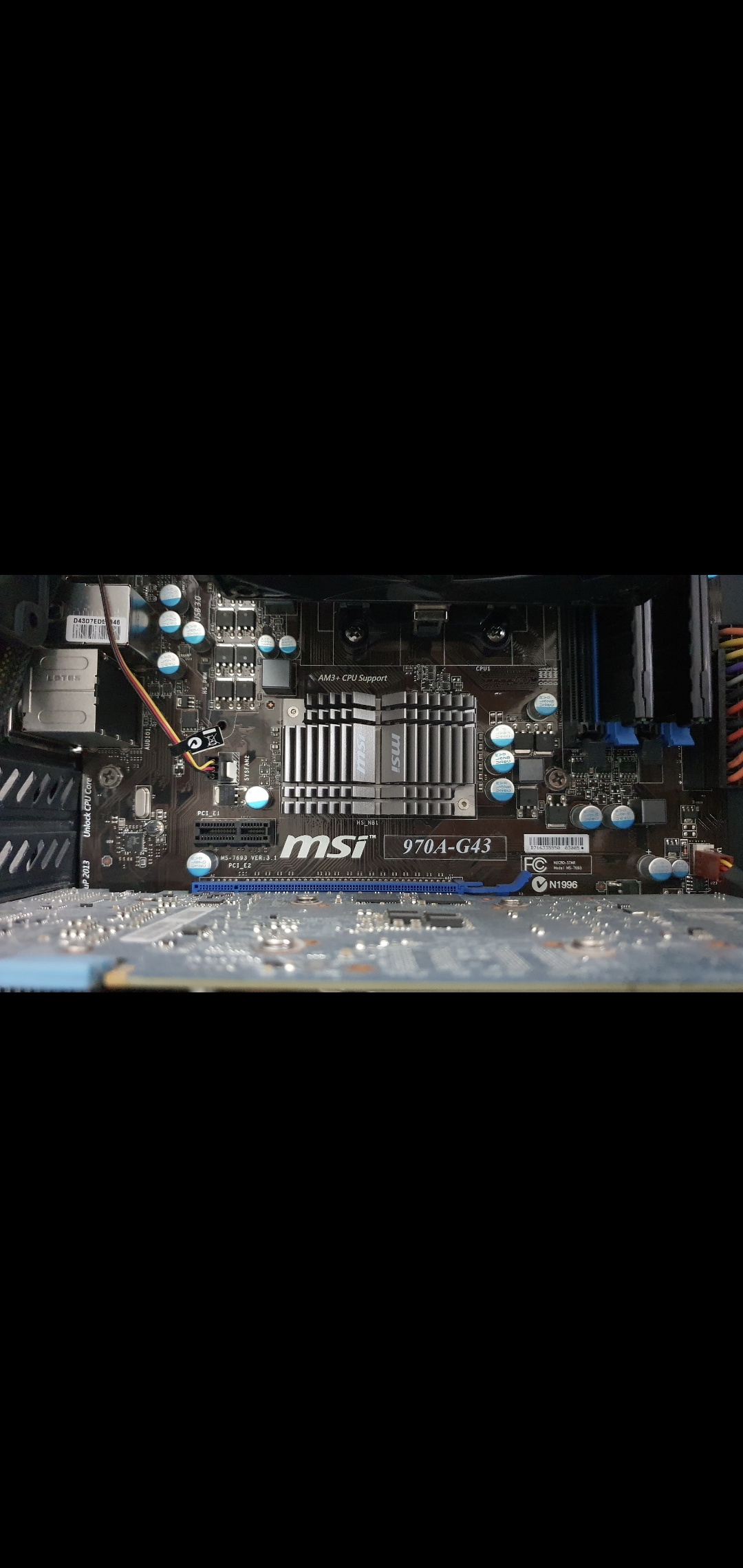

Bitte nochmal prüfen welches Board genau du hast, in welcher Ausführung & Version.
P.S. Bitte keine Handyfotos. Besser Screenshots hochladen.
Die Angaben stimmen eigentlich... Die Ram sind in steckplatz 2 und 4 jeweils Blau , so wie im Handbuch angegeben...
Sieht man doch auf den Fotos.
Erkennbar ?

Bitte alle Stecker korrekt vollständig stecken. Nicht dass was keinen Strom hat & der Boardstecker sitzt ggf. schief. Schau mal.
Ist ein Stromstecker oben links von der Cpu auch gesteckt?
@ Alle: Ich verstehe Bios V 10.3 nicht. Beim Hersteller für das Board (ohne Plus) heißen die Versionem A."Nummer". Wer kann helfen?
@dB150 alle Stecker hatte ich schon kontrolliert , hab den nämlich einmal komplett abgesteckt und wieder zusammengebaut , weil ich mir dachte, das sich vlt etwas gelöst hat, alles ganz vorsichtig gemacht, das ja nix kaputt geht... Dabei natürlich alles sehr sorgfältig kontrolliert
