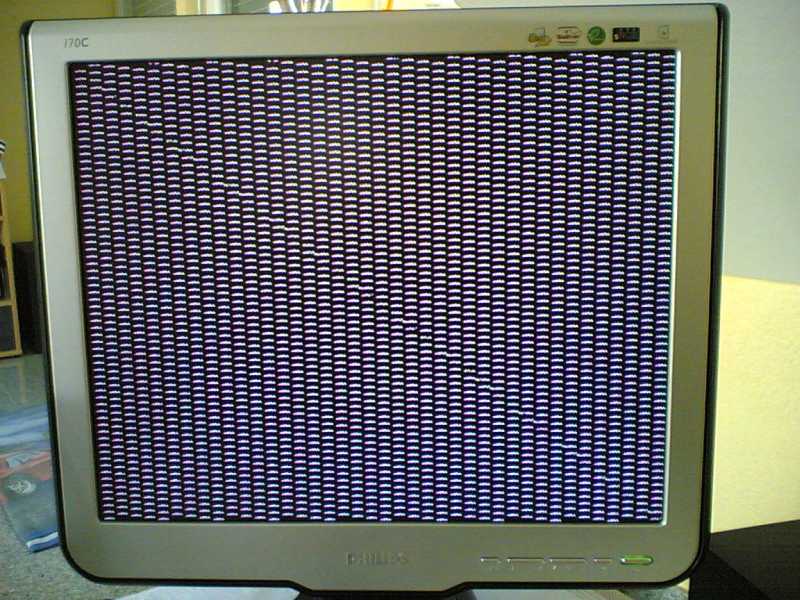

habe ein Problem mit meiner neuen Gainward 7900 GT.
Wenn ich ein Spiel starte oder 3Dmark 06 laufen lasse komme ich nur 1 min lang dann habe ich einen Hänger und muss den PC neustarten. Habe ein Bild davon gemacht.
Ich vermute das die Karte Defekt ist :(
PS: Den Lüfter der Karte Hört man kein Bisschen, im Windows Betrieb hat die Karte eine Temp von 55-58°C.

naja wenn er net geht also kaputt ist dann wird die graka zu heiß und ueberhitzt! schau doch mal ob sich der luefter dreht wenn der pc an ist! wenn net umtauschen oder zalman usw
kann daran liegen, dass der lüfter defekt oder die lüftersteuerung der graka defekt ist und deshalb die graka überhitzt!
Sieht definitiv defekt aus, wundert mich nur, dass der 2d Betrieb weiterhin funktioniert.
Hatte das gleiche Problem mal bei nem Laptop, da war die Graka geschmolzen weil sich die Luftschlitze zugesetzt hatten. Sah allerdings direkt beim Booten so aus:-)
Würde die Karte einschicken. Ärger mich zwar auch immer wenn ich das machen muss, aber im Endeffekt isses besser!
ich hab im Windows (2d) Betrieb grad mal 44 Grad, also sollte wohl klar sein woran es liegt ;)
Die Karte wird zu heiß !
Lüfter kontrollieren, stromanschluss angeschlossen ?!
Liegt der Lüfter richtig auf der Karte auf ?
Was für ne Gehäusekühlung hast du ? denn 55-58 Grad im Idel ist viel zu hoch
Also ich hab die gleich karte drin und hatte am anfang das selbe problem, gleicher bildschirm wie bei dir aber nur bei Counter strike source, bei mir war es ein software problem, ein bisschen hatte es sich behoben nach dem ich dx9c April2006 installiert hatte, musste im endeffekt aber komplett formatieren, seit dem funktioniert sie richtig ohne Bildfehler.
EDIT: Ist dein dein Netzteil ein Marken netzteil, wenn nicht kann es auch daren liegen ein noname 400W macht nicht mehr als ein Marken 300W NT.

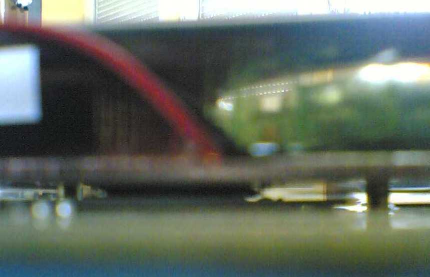

Der Lüfter sitzt fest auf der Karte.
Hab noch ein Bild davon gemacht so gut wies ging.

läfut der jetzt unter lasst mit 58°C oder im idle!?
Bei den Karten kommt man nämlich leider net an die Lüftersteuerung ran und man kann glaub ich auch nicht auslesen wie schnell der Lüfter läuft, kann ja sein das er im 3D nicht hochdreht sondern auf niedrigster Stufe weiter rotiert!
Bei meiner 7900 GT kann ich den lüfter doch recht deutlich hören, kannst du das auch!?

mit 1 meter abstandt kann ich die karte nicht Hören nur meine Gehäuse Lüfter etwas.
Wenn ich ca 20 cm an der Karte bin Höre ich den Lüfter deutlich.
