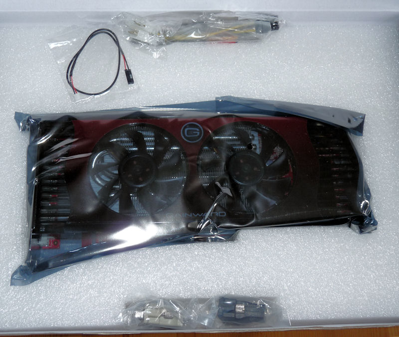

Der Karton ist riesig.

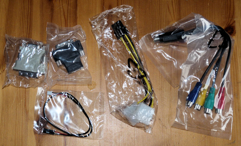

Nach dem öffnen präsentiert sich die Grafikkarte mit dem spärlichen, aber Genreüblichen Zubehör:
·Treiber CD-Rom
·Kleines Handbuch in Englisch
·Code für 3DMark Vantage Basic
·TV-out cable (HDTV support)
·Internal SPDIF cable (HDMI audio support)
·Complementary Power Cable (2 * 4Pin auf PCI-E 6 Pin)
·DVI to VGA converter
·DVI to HDMI converter

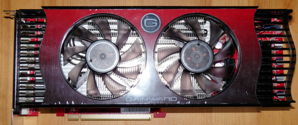

Die Grafikkarte ist ein echter Brocken. Sie nimmt die Breite von zwei Kartenslots ein.

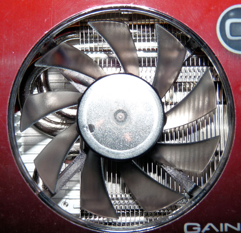

Die beiden Lüfter durchmessen 70mm. Im Bild der vordere Lüfter und man kann die Heatpipes erkennen.

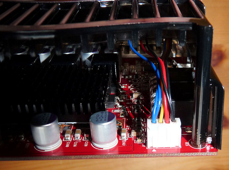

Beide Lüfter sind in einem 4-Pin-Stecker an der Grafikkarte angeschlossen. Gleich vorweg: Die Lüftersteuerung funktioniert. Der Anschluss stellt also keine Alibifunktion da.

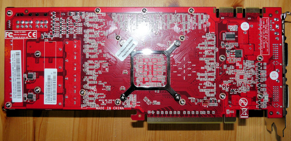

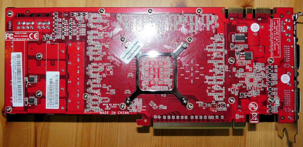

Nüchtern präsentiert sich die Rückseite der Grafikkarte. Die Backplane des Lüfters ist mit einem Garantiesiegel versehen. Aber es dürfte kein Geheimnis sein, dass der Austausch des Lüfters die Garantie kostet.

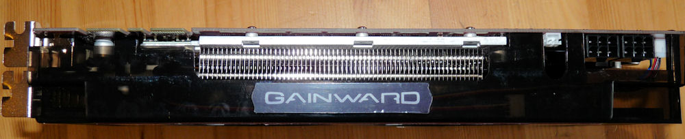

Von der oberen Kante hat man einen schönen Blick auf die Kühlfinnen des Kühlkörpers.

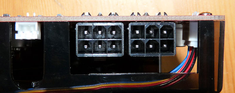

Hier die beiden PCI-E 6-Pin Stromanschlüsse und der Anschluss für das Internal SPDIF cable.

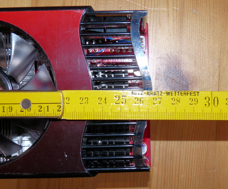

27 cm misst die Grafikkarte insgesamt.

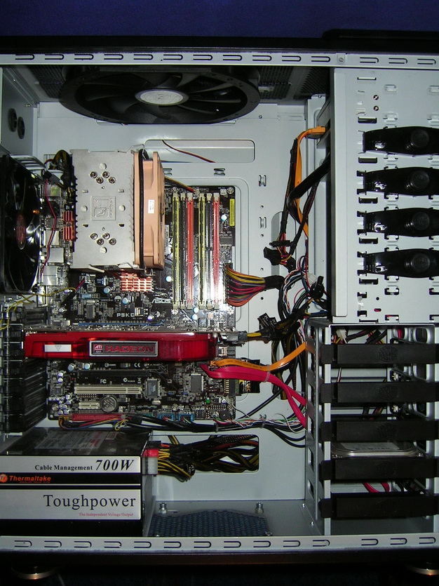

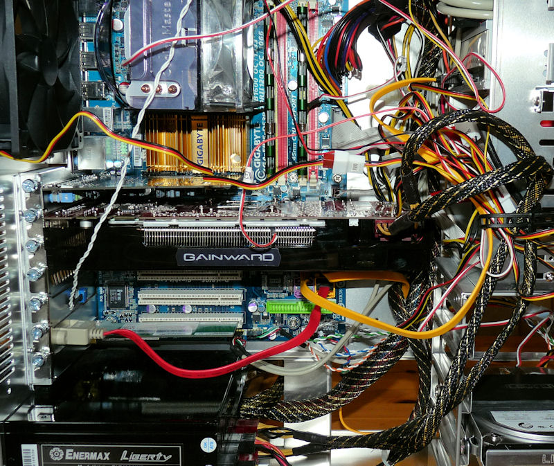

Wie man auf diesem Bild schön erkennen kann, passt die Karte in ein Lian Li PC-7F rein und es sind noch 2 cm Luft bis zum Laufwerkskäfig. Durch die nach oben geführten Stromanschlüsse hat man aber auch in etwas engeren Gehäusen keine Einbauprobleme, aber wenn zwischen Slotblende und Laufwerksgehäuse nicht 27,1 cm Freiraum ist, dann hat man arge Probleme, die Grafikkarte einzubauen.

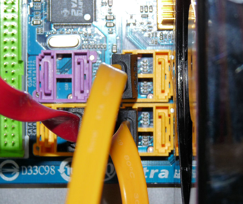

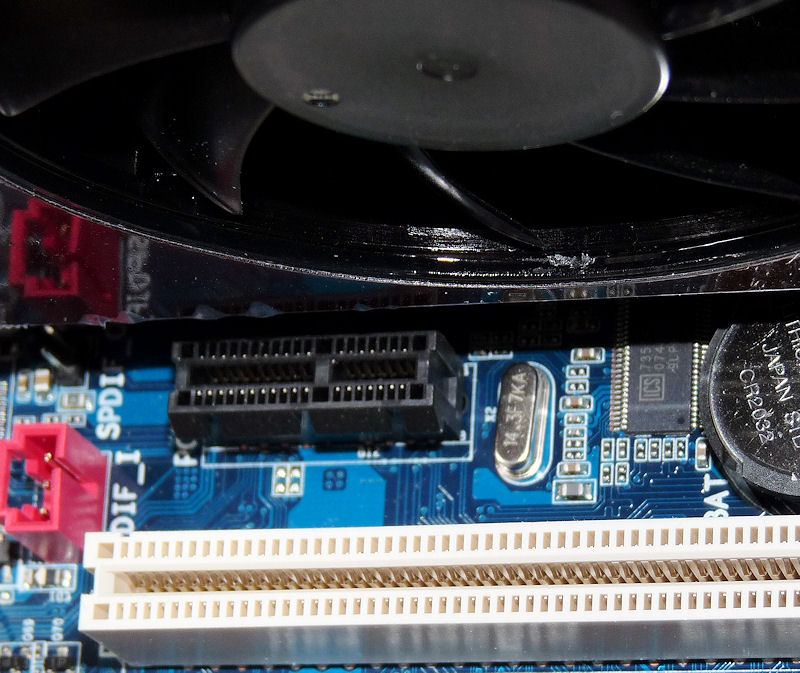

Je nach Mainboard gibt es weitere Einschränkungen. Bei meinem Gigabyte GA-EP35-DS3R sind die oberen SATA-Anschlüsse sehr eng beim Lüftergehäuse. Dadurch kann ich meine mit Sicherungsklammern versehenen SATA-Kabel dort nicht einstecken. Wer also ein ähnlich gestricktes Mainboard sein eigen nennt und alle SATA-Anschlüsse benötigt, der hat ein Problem oder muss ungesicherte SATA-Stecker benutzen.
Weiterhin ist einer der PCIe x1 Steckplätze verdeckt und der andere so nah am Lüfter, dass man dort keine entsprechenden Karten einsetzen kann. Dadurch würde der Lüfter blockiert werden und man hätte arge Strömungsgeräusche durch die Lüftung.
Zum Glück habe ich oberhalb der Grafikkarte noch einen PCIe x1 Steckplatz frei. Langfristig sollten die Mainboardhersteller aber mal an ihrem Design der Mainboards arbeiten.

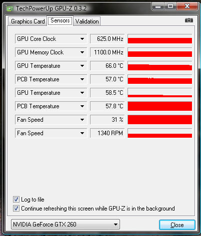

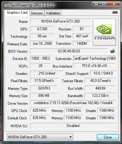

Die Grafikkarte kommt von Haus aus übertaktet daher. Hier die Daten laut GPU-Z.

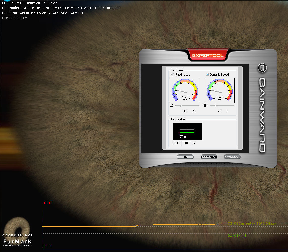

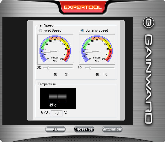

Die Lüftersteuerung ist vom Werk aus auf Dynamik Speed eingestellt und läuft minimum auf 40%. Mithilfe des Experttools von Gainward kann man das auslesen und die Geschwindigkeit der Lüfter von 30-100% regeln. Niedriger als 30% ist nicht möglich. Zumindest nicht mit den Experttool.
Bei 40% Speed ist die Karte Idle 49-50°C warm. Jedoch sind die Lüfter eindeutig hörbar. Nicht störend laut, aber hörbar. Aber ich höre ja auch das Gras wachsen.
Bei 30% sind die Lüfter sehr leise, aber 32% werden sie aber schon hörbar und bei 35% sind sie deutlich zu hören.

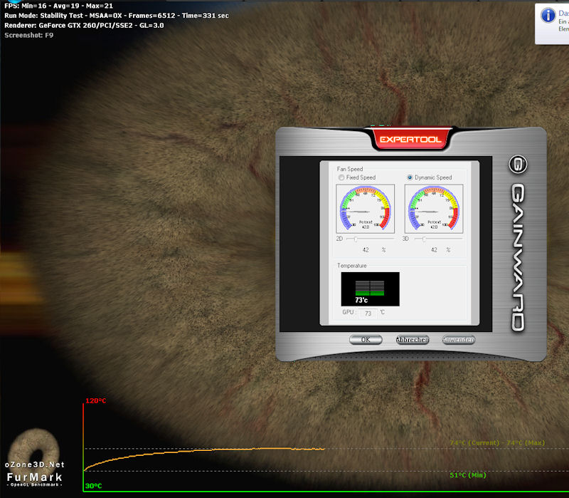

Kurz nach Beginn des Furmark stability test mit xtreme burning test erreicht die Karte 73°C und die Lüfter drehen mit 42%.
Ich lies den Stresstest länger laufen. Die Temperatur ging bis 80°C, aber nur, weil ein 3D-Bildschirmschoner zusätzlich anging. Sollte man vor einem Test eigentlich ausmachen, aber immerhin wusste ich so, dass die Lüfter bei 80°C mit 55% drehen. Wenige Sekunden, nachdem nur noch Furmark lief, sank die Temperatur um 5°C und die Lüfter waren bei 45%.

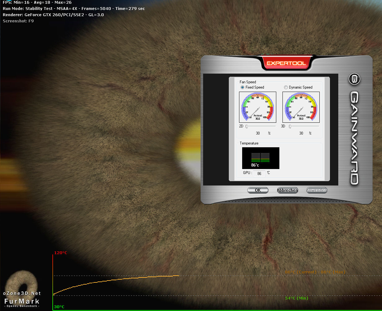

Wenn man die Lüfter fest auf 30% einstellt, dann erreicht die Grafikkarte nach einigen Minuten 86°C. Unter Furmark wohlgemerkt. Nach dem Ausschalten geht die Temperatur aber recht schnell auf unter 60°C zurück.

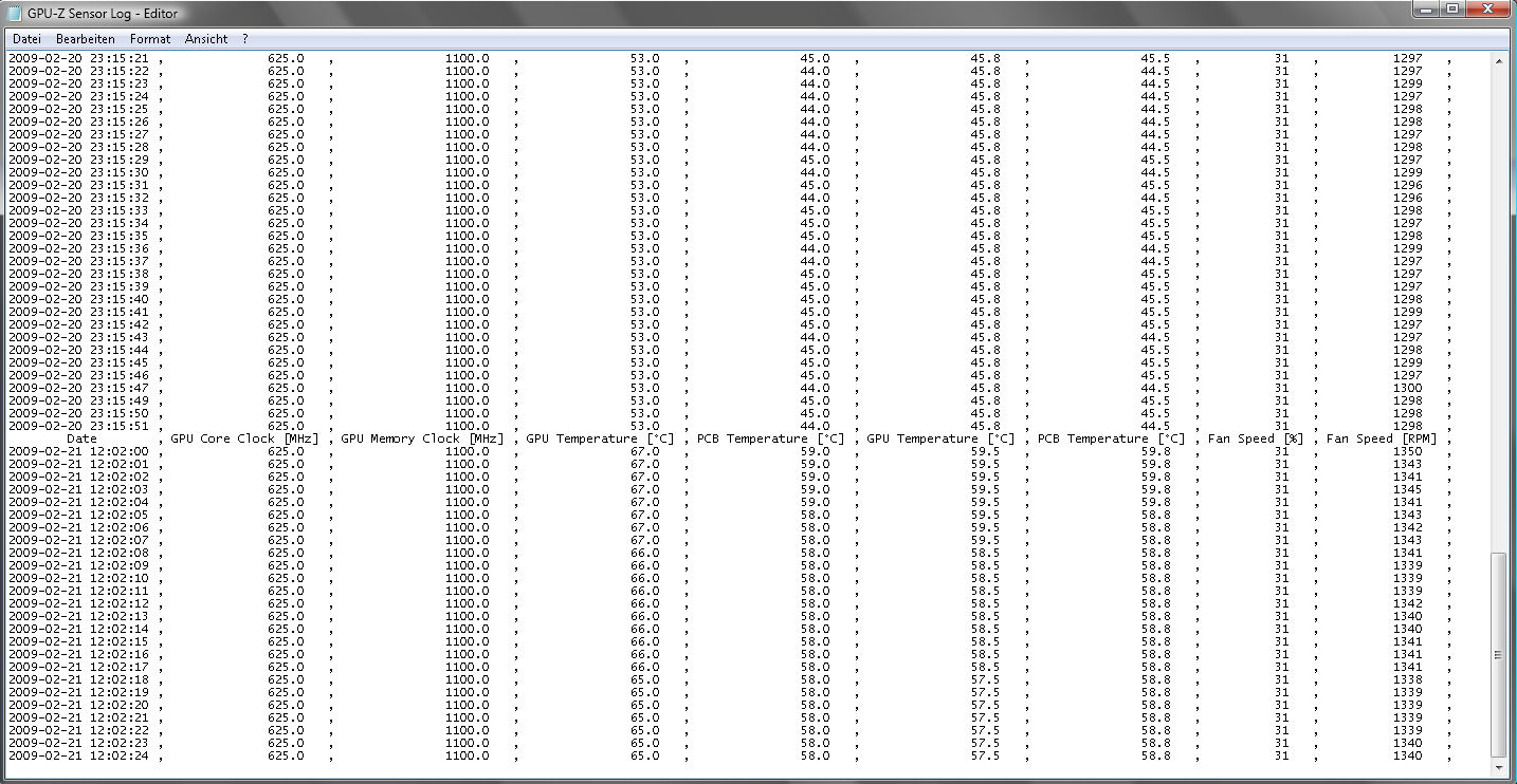

Das nachfolgende Log von GPU-Z zeigt in den Daten von gestern den Verlauf im Idle und bei den Daten von heute die Situation in einem echten Spiel: S.T.A.L.K.E.R. SoT - Invasion Mod 1.3 bei Dynamischer Beleuchtung in 1680*1050 Pixel und allen Reglern auf Maximum, bis auf Grasdichte gering und Antialiasing auf Null.
Bei einer realen Spielsituation werden bis zu 67°C erreicht.

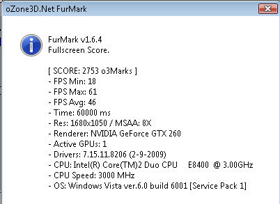

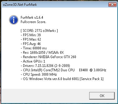

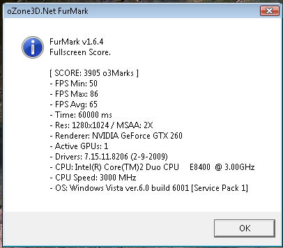

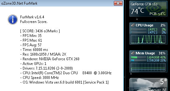

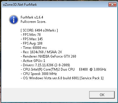

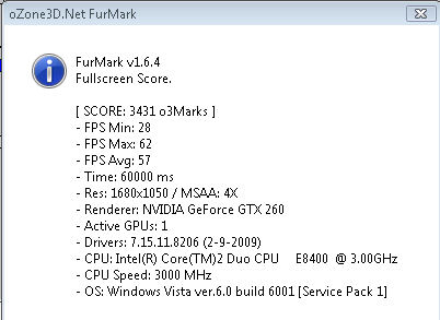

Nachfolgend ein paar Furmark Benchmarks.
