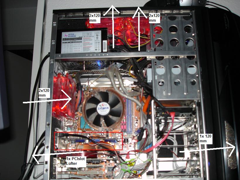

ich modde gerne an meinem PC und habe für eine sehr gute Durchlüftung gesorgt! In meinem Gehäuse sind 7x 120ger Lüfter verbaut :rolleyes:
in meinen Anhängen könnt ihr auch den Luftstrom sehen und wie die Lüfterverbaut sind

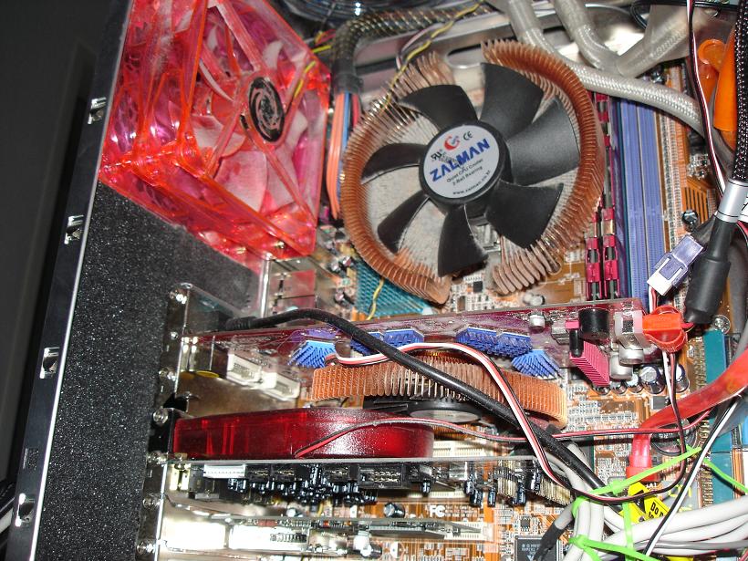

dein PCI slot mist muss raus. der macht n luftloch vorm VGA-Kühler. Deswegen die hohe temp!
Die Lüfter hinten sollten hinten raus blasen und der vorne rein blasen. Dann alle Lüfter sauber machen und den Slot Lüfter weg. Und nicht zwei Lüfter aufeinander machen. WIe dumm!
Also das wundert mich ehrlich gesagt nicht so sehr bei dem Lüfterstrom... :mad:
Normalerweise soll vorne kalte Luft rein und hinten warme raus, da sind die beiden 120mm in Höhe der CPU völlig falsch. Denn so entsteht eher ne Verwirbelung als ein Strom. Die oben sind in ordnung, denn warme Luft steigt bekanntlich nach oben. Aber müssen es immer 2 hintereinander sein? ich weiß nicht ob das was bringt, kann mich aber auch irren. Aber dennoch solltest du mal einen Lüfterstrom entwickeln der gleichmäßig ist und nicht in zwei Richtungen gegeneinader wirkt, klar das sich da was staut...

Ist ja ne ganz lustige konstruktion, aber was zum Teufel sollen die ganzen 120er übereinander? :evillol:
Also hier mal ne Liste was du dringend machen solltest:
1. CPU Lüfter entstauben!
2. Diese Doppellüfterkonstruktion entfernen :D
3. Die Lüfter die hinten angebracht sind, umdrehen, damit die die warme Luft RAUS pusten
4. Alle Lüfter die oben im Case angebracht sind ausbauen
5. Den Lüfter vorne Luft ansaugen lassen, also so, das Frischluft ins Case kommt!
6. Den Slot Lüfter wech ;)
Nach dieser Prozedur die vllt. max 20 min Dauert, wirste wieder normale Temps haben ! :daumen:
Ne. Vlt wusstest du noch nicht aber warme Lüft steigt auf. Deswegen die drin alssen aber nicht zwei aufeinander!
Doch das weiss ich... mit den teilen drin wird er aber schlechtere Werte haben,
da die Teile im Deckel den Luftstrom total "zerreissen" ;)
Glaub mir, es ist so ;)
warum muss ich die lüfter vorne und hinten umdrehen? hinten kommt die frischluft rein (cpu lüfter bekommt direkt kalte luft ab und oben und vorne kommt die warmluft wieder weg.
der pci slotlüfter ist ganz gut aber mir selber gefällt es auch nicht ihn so dicht an die graka darn zu bauen, ging aber auch nich anders weil alle anderen slots besetzt sind
ICh hab auch einen im Deckel und meine Frieds auch und die TEmps sind bei uns allen niedriger geworden. GEnau das gleiche sagen auch andere!
Mag sein, aber nur weil du vllt auch vorher keine gute Durchlüftung hattest...
Vorne die Luft rein, hinten über der CPU raus! immer bischen mehr raus als rein, damit ein kleiner unterdruck ensteht, fertig! ;)
@Jannn: Doch die gleichen Temps als wenn die Sachen erst garnicht eingevbaut sind oder die Seiten Wände offen sind. ICh hab vorne einen und hinten zwei und im NT einen und oben nen 80mm TC!
Jetzt biste aber baff! Oben sol einer rein der Unterstptzt nämlich auch das NT. Im SOmmer ist der sogra sehr wichtig bei der hohen Temp!
