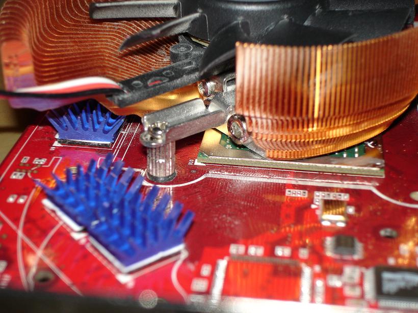

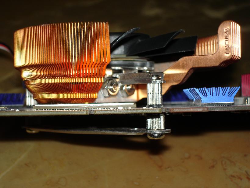

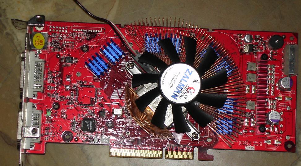

SITZT DER GRAKA-LÜFTER WIRKLICH RICHTIG AUF DER GPU???????
Auf dem Bild sieht man ja noch nen Teil der GPU. Hab den Kühler zwar nicht, aber ich kann mir nicht vorstellen dass das normal ist ODER?
also auch wenn ich ein Querdenker bin was die Doppellüfter angeht, denke ich das zwei 120mm Lüfter auf 5V mehr bringen als einer. Zumal sie vom Geräuschpegel zusammen nur minimal lauter sind und selbst dann muss man schon genau hinhören! Der GrakaKühler ist da lauter als alle meine 7 120ger Lüfter zusammen :p
und ja der Kühler sitzt richtig auf der GPU ;) kannst dich ja auf den Bildern im Anhang vergewissern. Das ist auch von Zalman so vorgesehen dass er schräg draufsitzt wenn man dern Kühler von oben betrachtet.
