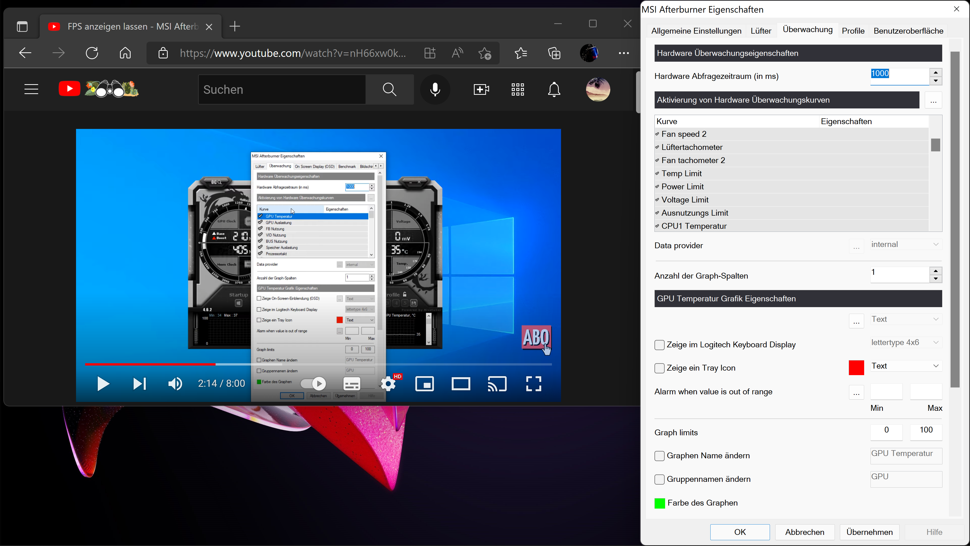

Wenn du deine Kurve sehen willst:
MSI Afterburner installieren, und einfach STRG und F drücken und du siehst deine Kurve

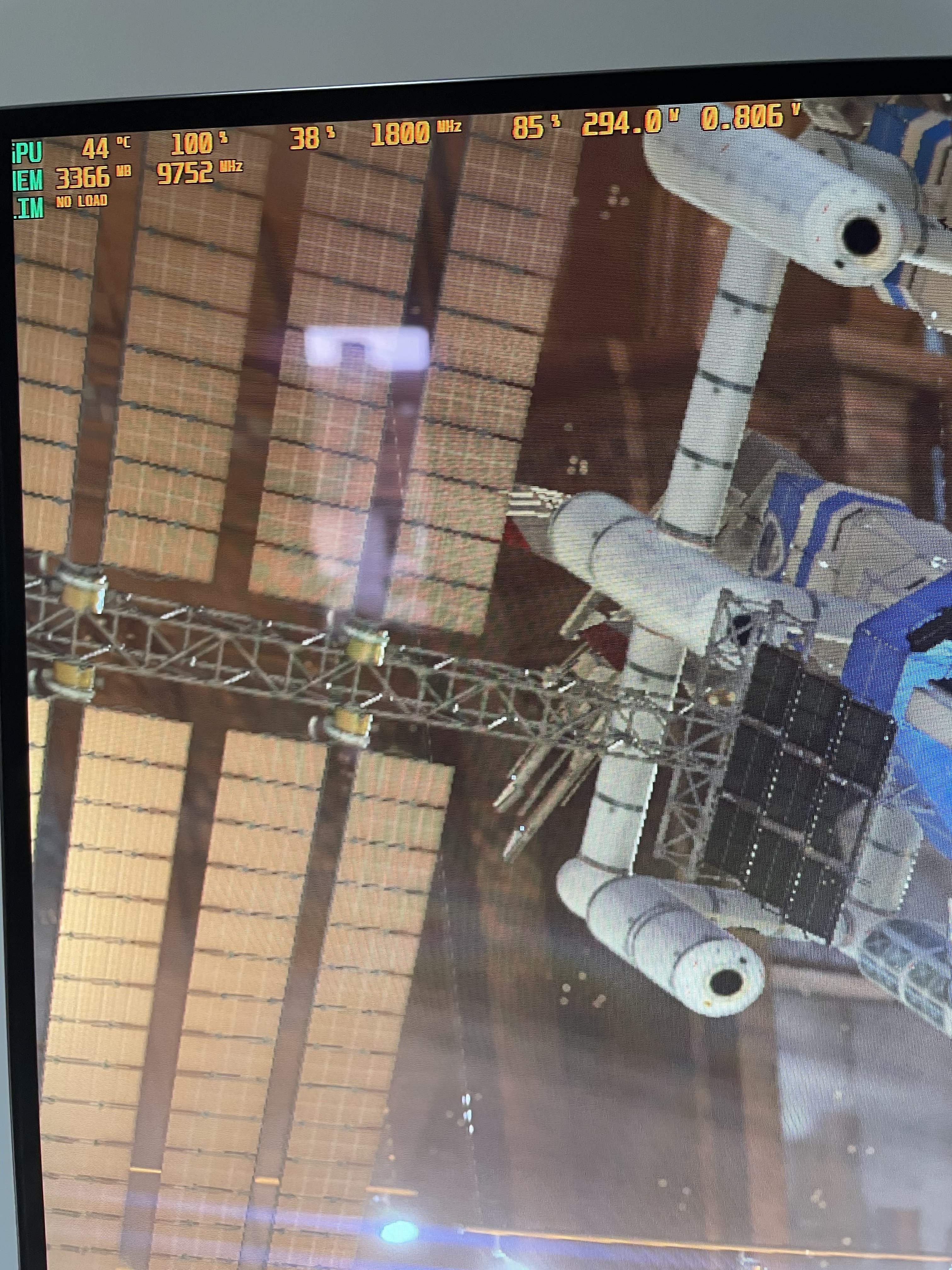

Momentan habe ich diese Einstellung
1800 @ 0.806 V bei angenehmen 44 Grad
So wie ich sehe rennt sie auch nicht ins power Limit oder ? Siehe Bild

Installiere dir mal den MSI Afterburne bzw. Sowas in der Art musst du ja haben.DT-797 PV schrieb:Meine Karte ist unter Wasser mit Active Backplate
Da ghibt es bei den Livewerten eine Spalte Powerlimit. Da siehst du in Prozent wie viel von deinem Powerlimit gebraucht wurde.
du solltest aber min 350Watt haben und bisher „nur“ 300 verbrauchen.
Du hast ein 365Watt BIOS, somit sollten maximal 5% mehr Powertarget möglich sein
