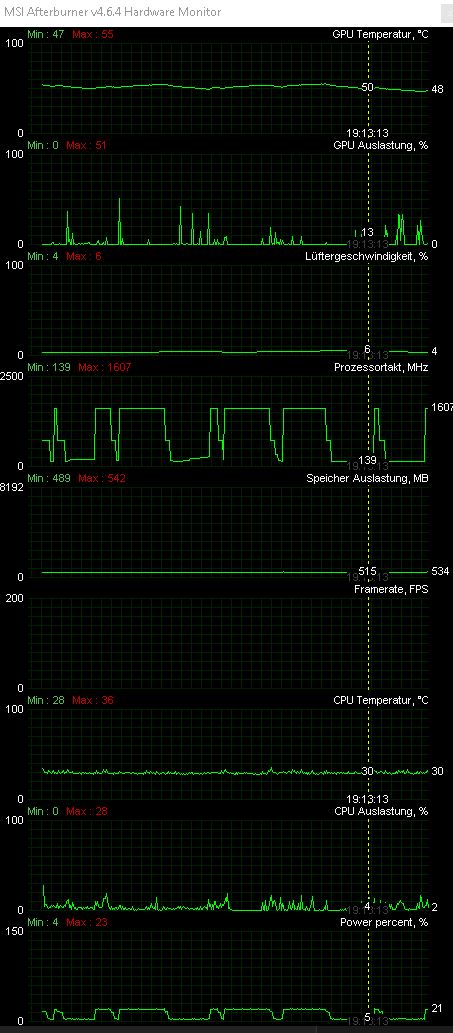

Hier noch ein Diagramm von Afterburner im Desktop-Modus
deine karte taktet dauernd auf 1607MHz hoch, spannung dürfte dann bei 800mV oder 825mV liegen. dann schluckt die auch ohne auslastung ~40W. da wird die karte bei stehenden lüftern halt wärmer.
