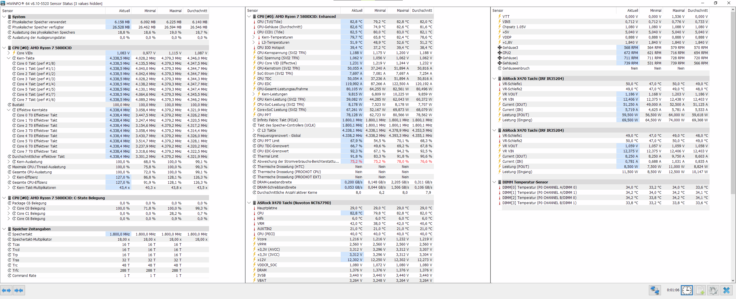

Nightlight 76 schrieb:
Meiner lÀuft auf -30 auf allen Kernen.....darunter kommt meiner nicht auf die 4450mhz (multi)

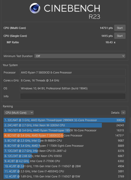

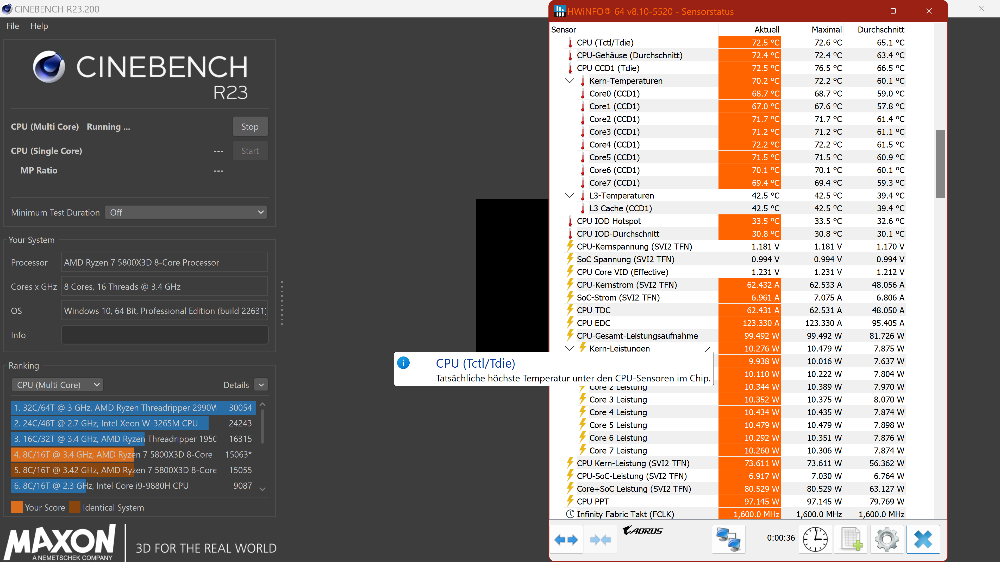

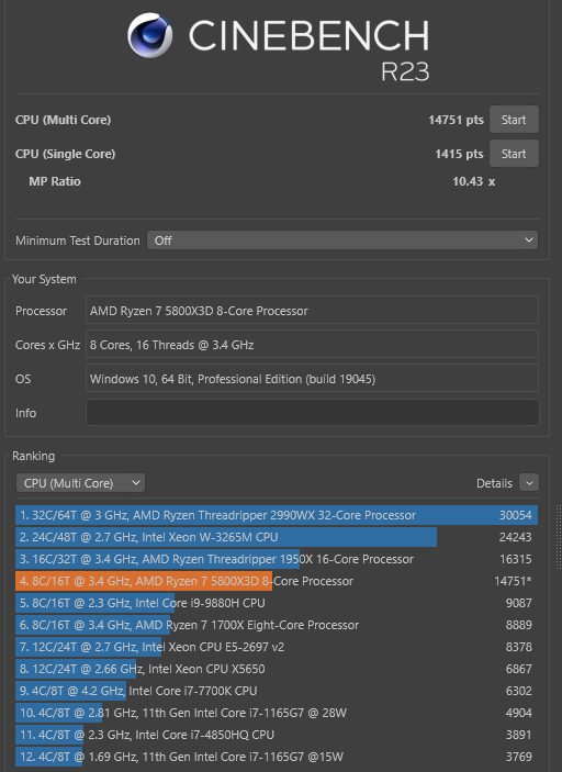

Meiner auch. Bester Cinebench-Score scheint mit CO -30 AllCore zu sein.
SingleThread = 1415 Punkte | CPU Temp (Tctl/Tdie) = maximal 53,8°C
MultiThread = 14751 Punkte | CPU Temp (Tctl/Tdie) = maximal 81°C
Mit CO -30 AllCore erreicht mein 5800X3D die höchste Punktzahl und zugleich die geringste Temperatur (max. 81°C).
TDP = 142W PPT | 95A TDC | 140A EDC
ZusÀtzlich: RAM-OC DDR4-3600 CL16-16-16-32-48-288 (CR 1T) @ 1,376V (effektiv)

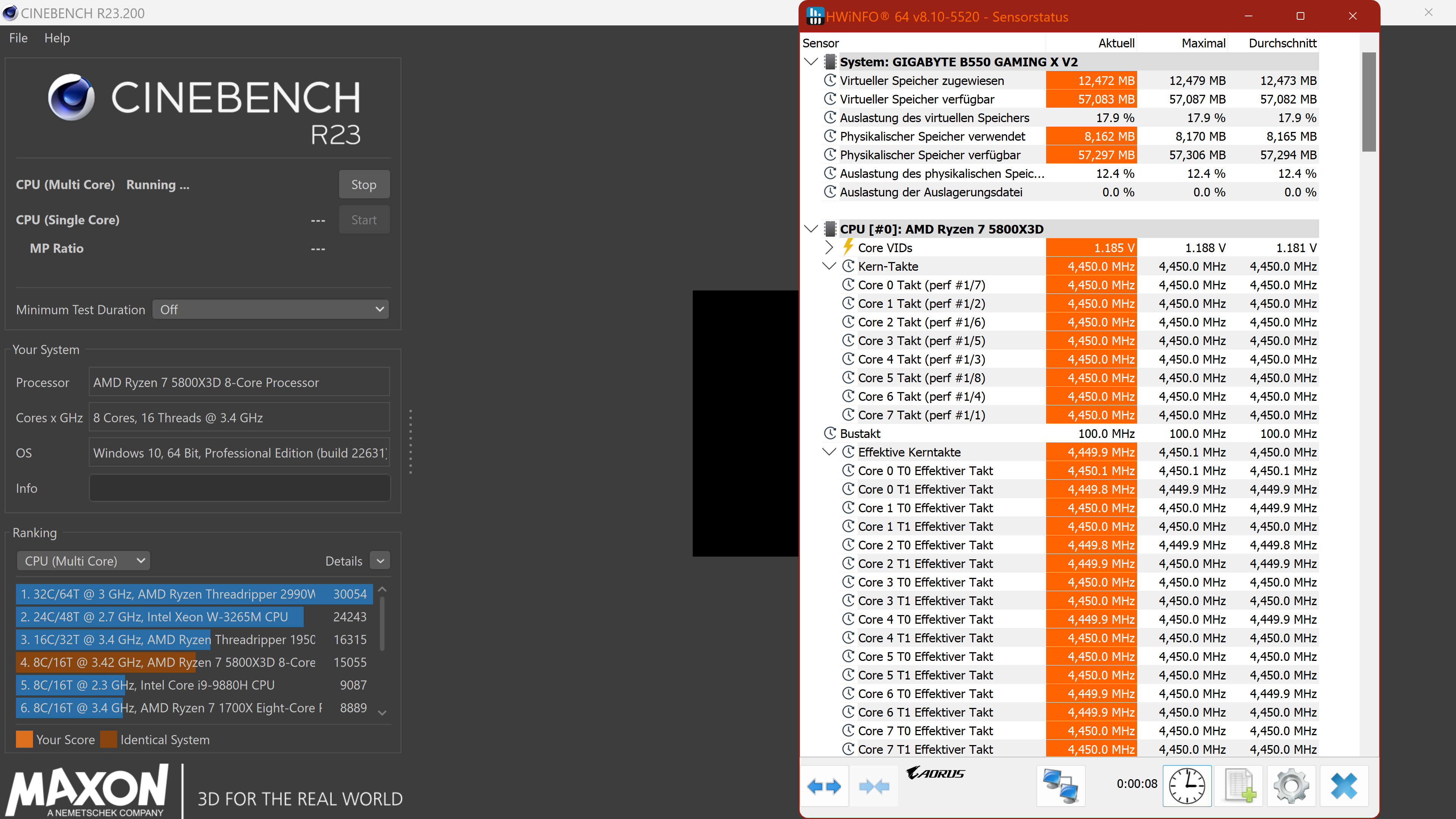

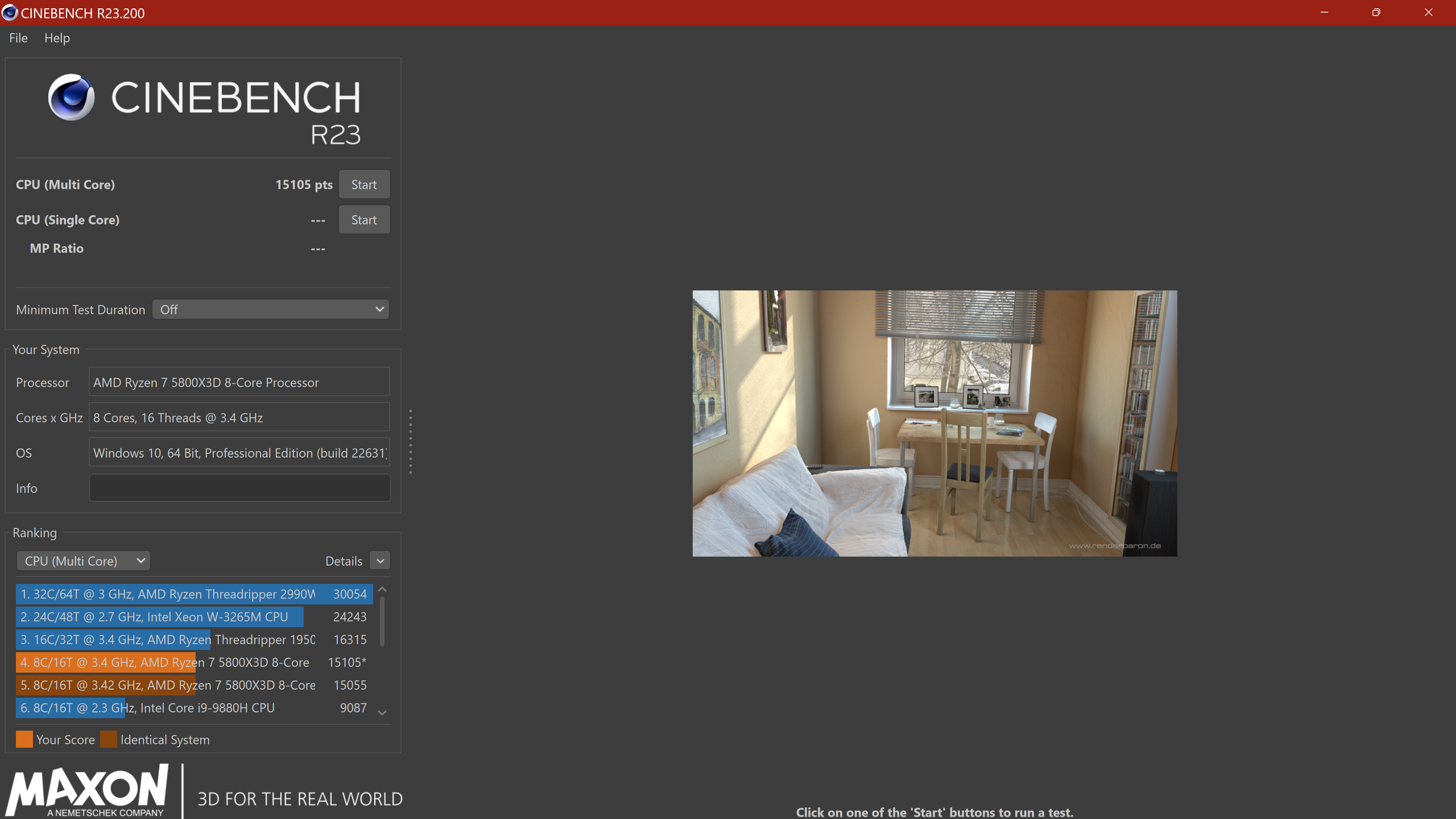

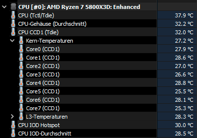

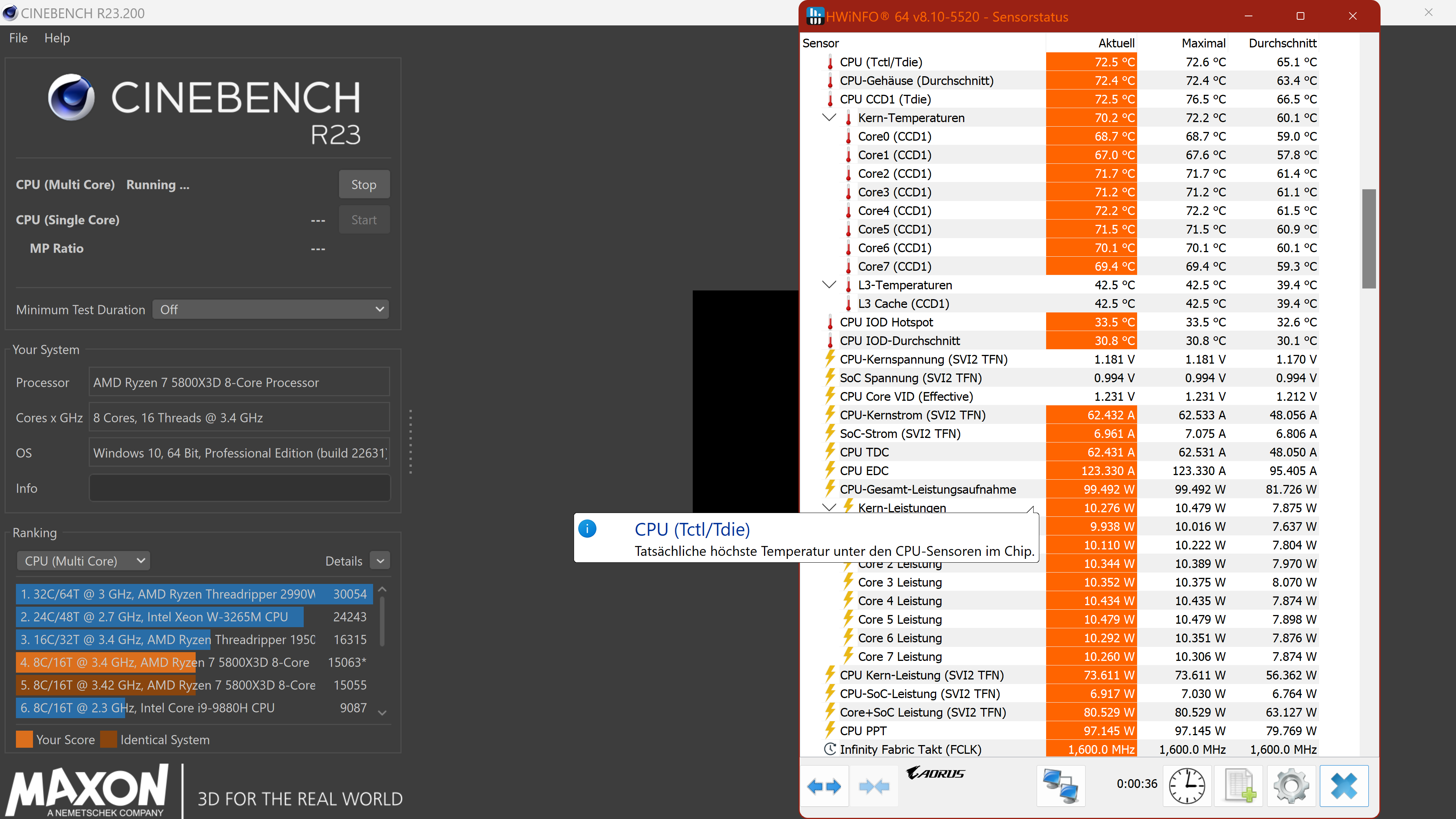

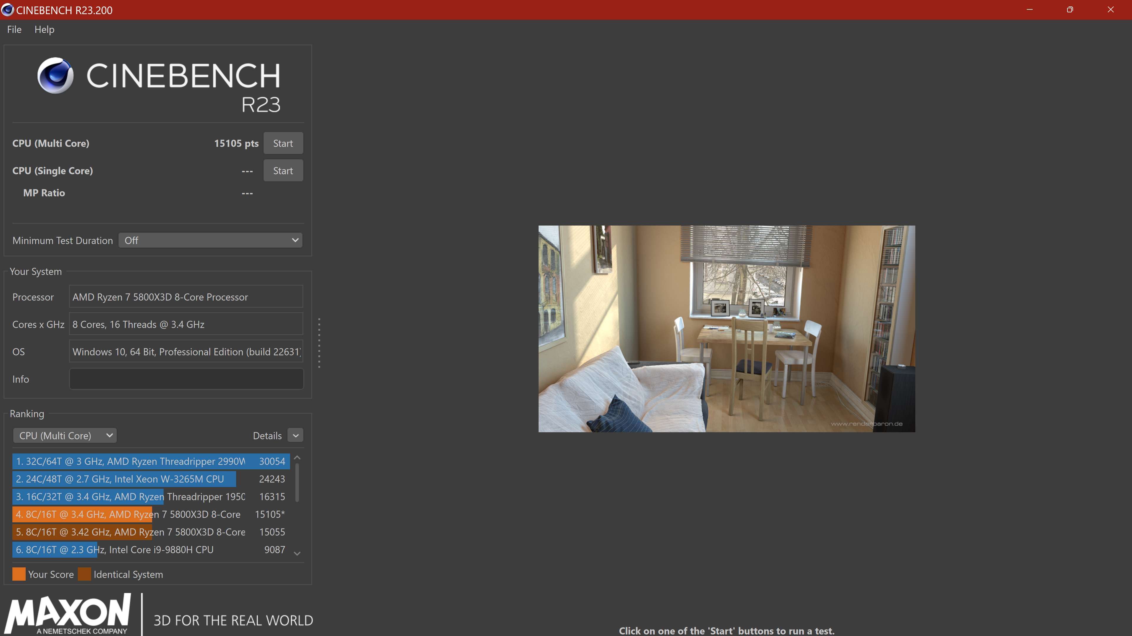

meiner mit -30 ppc115 tdc 75 edc 130

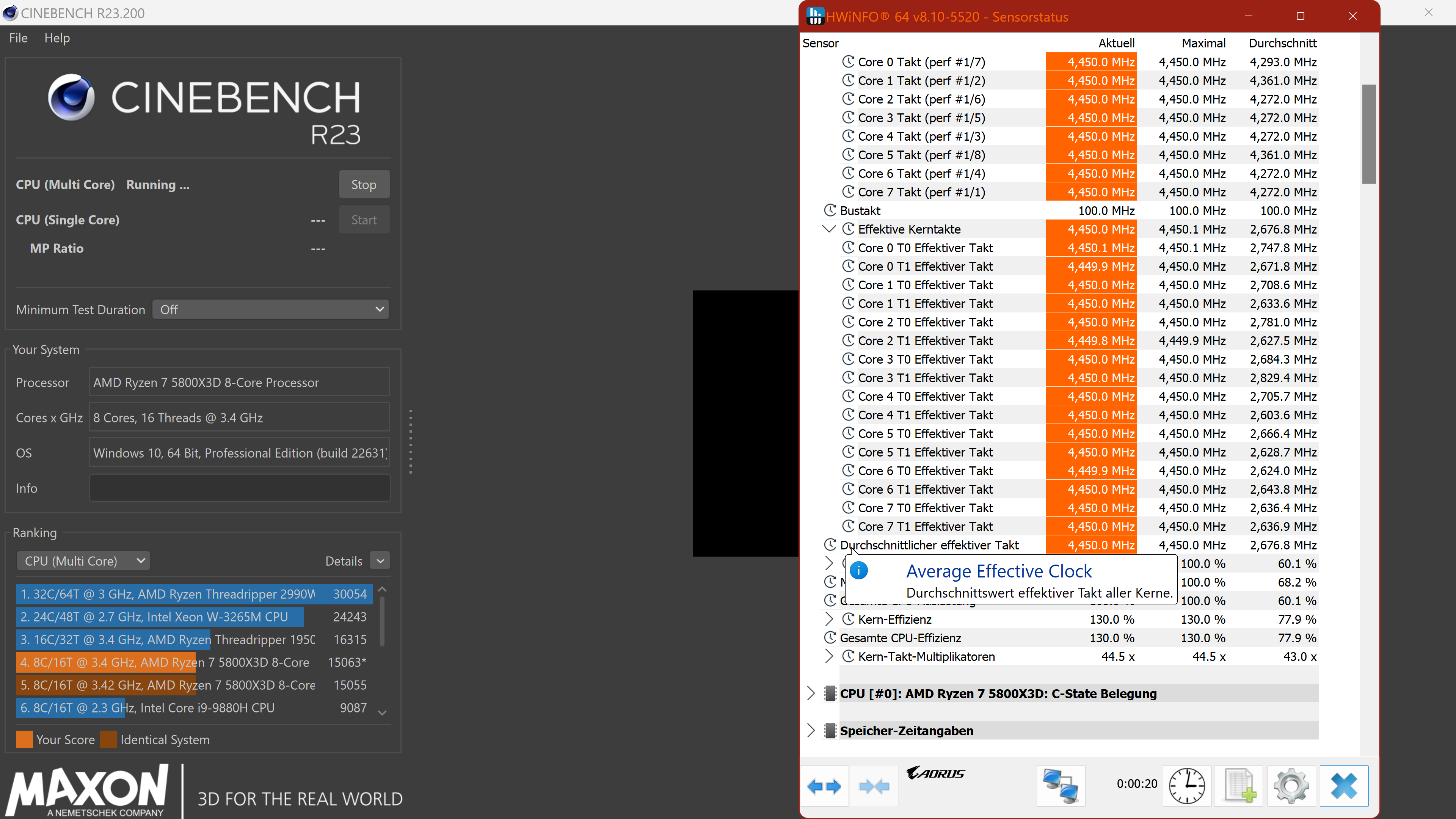

Sehe gerade das du auch nur auf 4418mhz kommst
Du schaust an der falschen Stelle. 😉
Es sollte klar sein, dass der Prozessor nicht die ganze Zeit auf Höchsttakt bleibt.
Der "Aktuelle Takt" ist nicht aussagekrĂ€ftig fĂŒr den "Maximalen Takt" (4.450,8 MHz). :daumen:

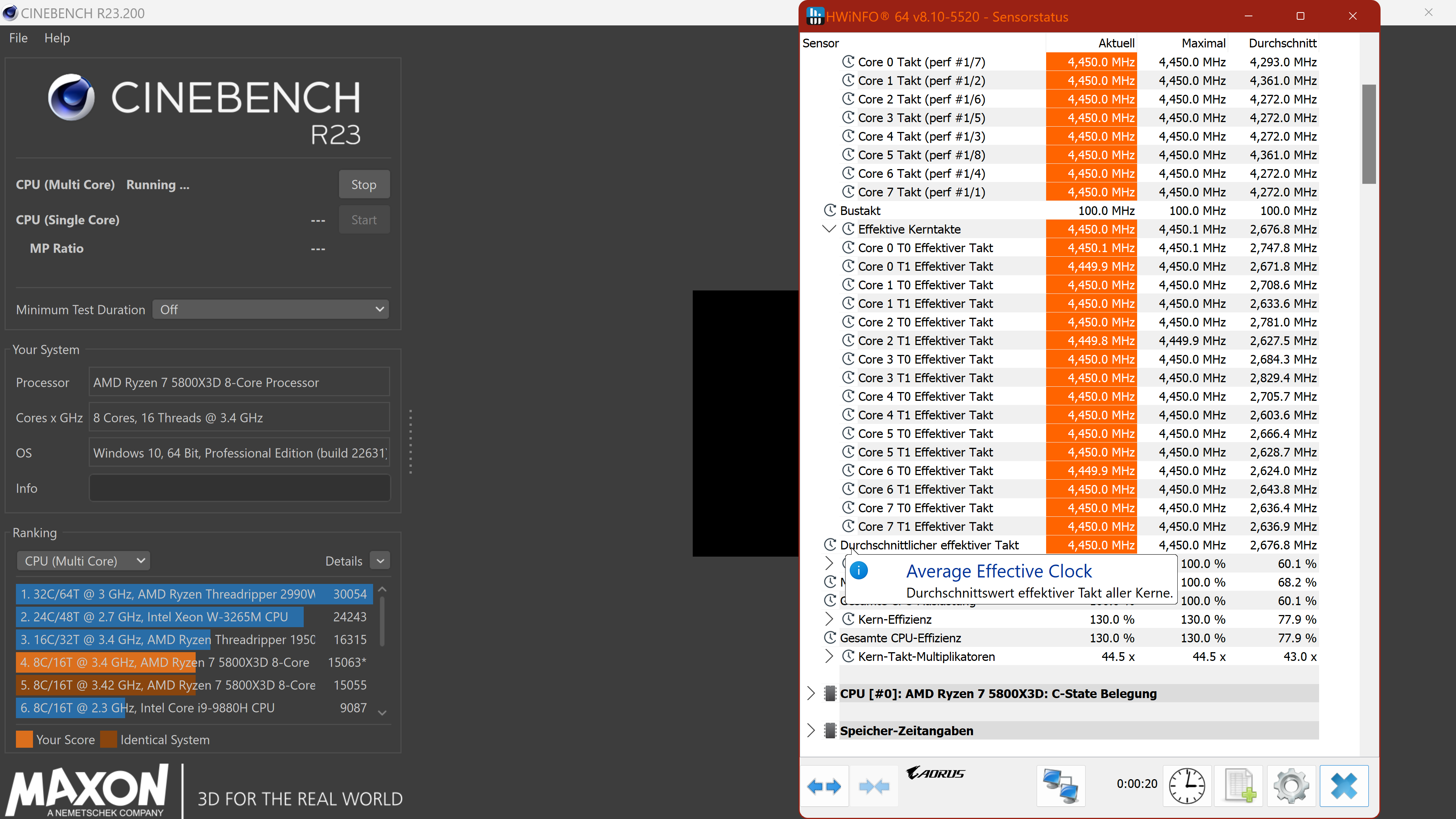

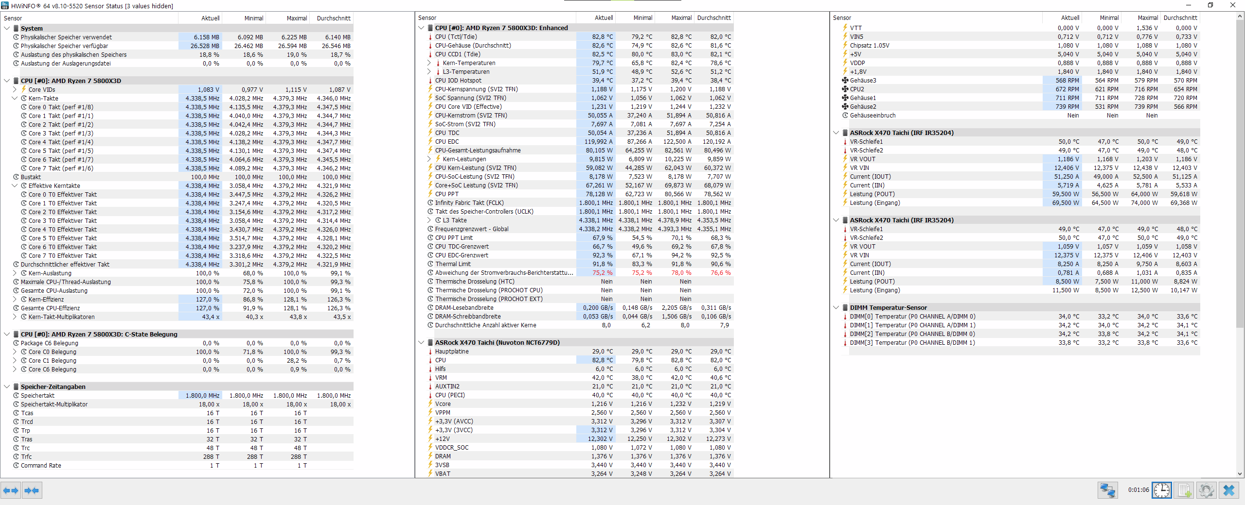

Wirft jetzt bei mir allerdings eine Frage auf....
Bei dir lĂ€uft er beim durchschnittlicher Takt auf 4423mhz....bei mir zeigt er da nur 2600-2800mhz anđŸ€”
Hab ich da was falsch gemacht??
in hwinfo? kommt drauf an wie lange idle war....
ist ja durschschnitt.
Steh Grad auf der Leitung 🙈

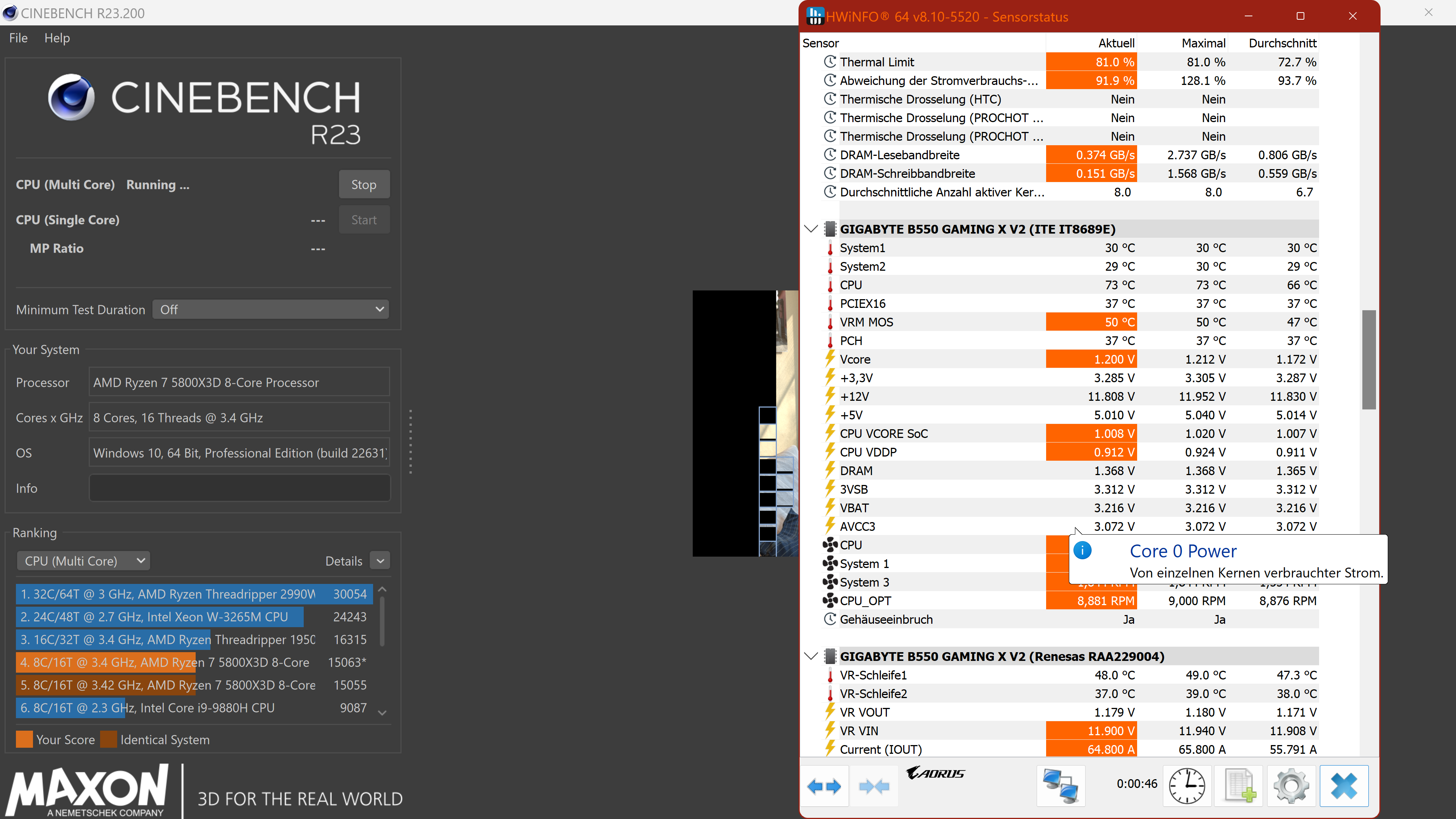

Falsche Frage. Ich wĂŒrde eher fragen: "Hab ich etwas anders gemacht?" -> Ja.
Ich habe kurz nach dem Beginn von Cinebench die Werte von HWiNFO zurĂŒckgesetzt.
Bei Dir scheint HWiNFO bereits vor dem Start von CB gelaufen zu sein & Werte geloggt zu haben. :daumen:
Um was mit dem Durchschnitt was anfangen zu können musst du eben die umstĂ€nde kennen, nur eine Sekunde mehr idle kann der Wert teils massiv verĂ€ndern, eben je nachdem auch wie lange die Last war... das ist witzloß das mit @Tanzmusikus zu vergleichen.
OK....hab immer HWINFO gestartet dann Cinebench 😅
Mann lernt nie aus 😜
Danke...muss ich Mal austesten einfach aus Interesse â˜ș

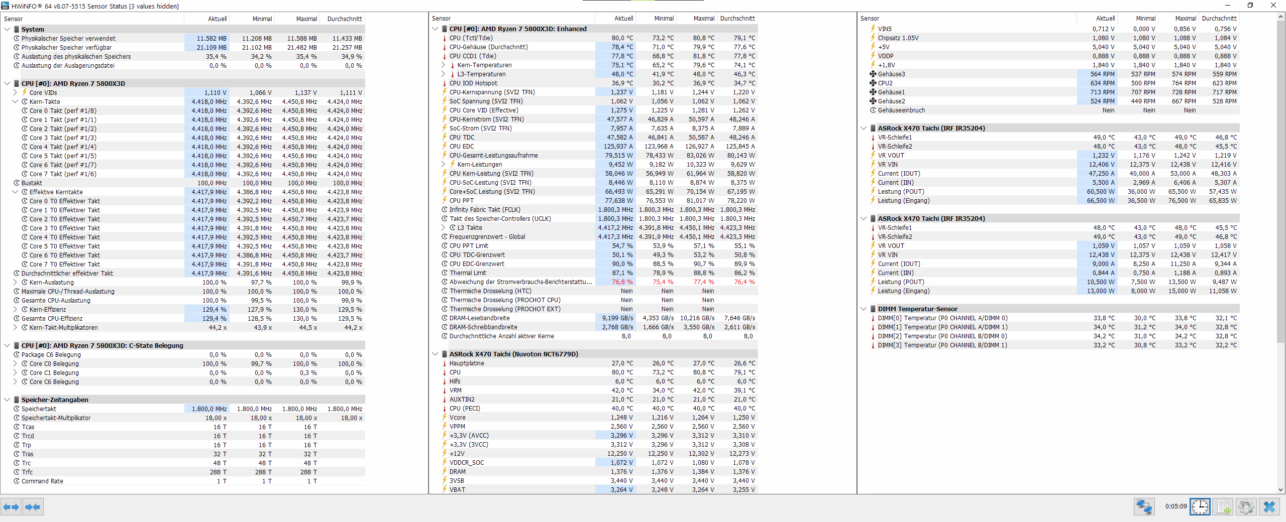

Wußte ich ehrlich gesagt nicht 🙈
Danke dafĂŒr 😊
ErgÀnzung ()
hab jetzt mal HWINFO nach start von cinebench zurĂŒckgesetzt....sieht gleich anders aus :daumen:
Danke
AnhÀnge

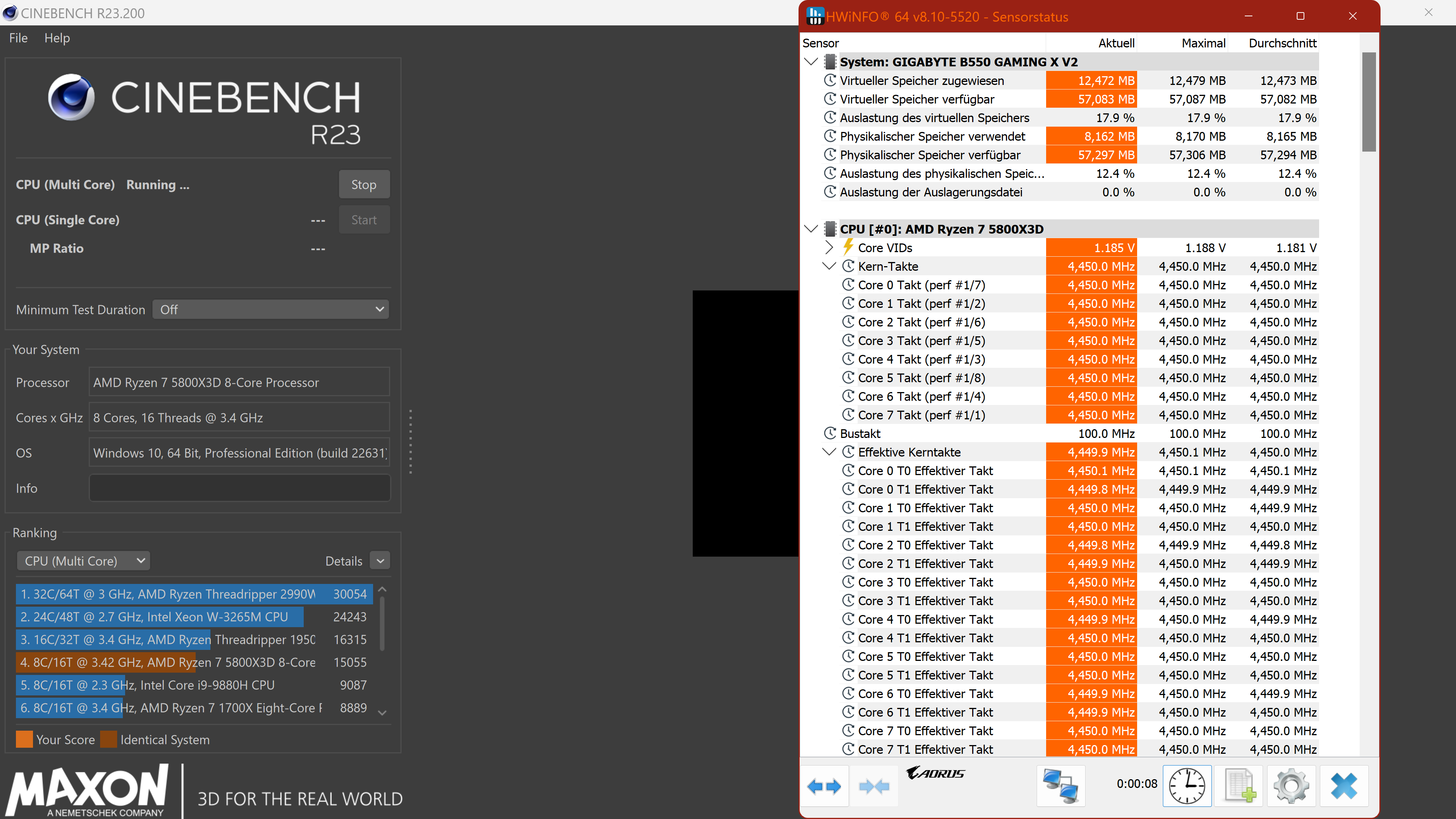

Meiner mit AllCore -30 | PPT 115 | TDC 75 | EDC 130 (Efficiency Mode = On).
Ergebnisse:
CB23 MC = 14591 Punkte
CPU-Takt = unter 4400 MHz
CPU-Temp = knapp 83°C
So unterschiedlich können technische Systeme sein. 😆👍

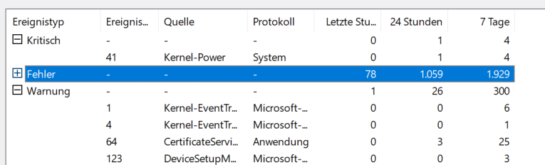

Ich habe beispielsweise schon AbstĂŒrze in manchen Spielen beim Starten gehabt (siehe Bild von Windows Ereignisanzeige)-> AMD Adrenalin (wie Geforce Experience) hat die GPU Einstellungen einfach zurĂŒckgesetzt und ich reaktiviere die Einstellungen mit einem gespeicherten Profil.
An hatte ich nur Anti-Lag, soweit mir bekannt.
Gerne wĂŒrde ich weiter die Problembehandlung fortsetzten, aber ich wĂŒsste nicht wie sinnvoll es ist, da ich auch Zeit zum Zocken verliere :D (alleine die 10-minĂŒtigen Cinebench TestlĂ€ufe).
