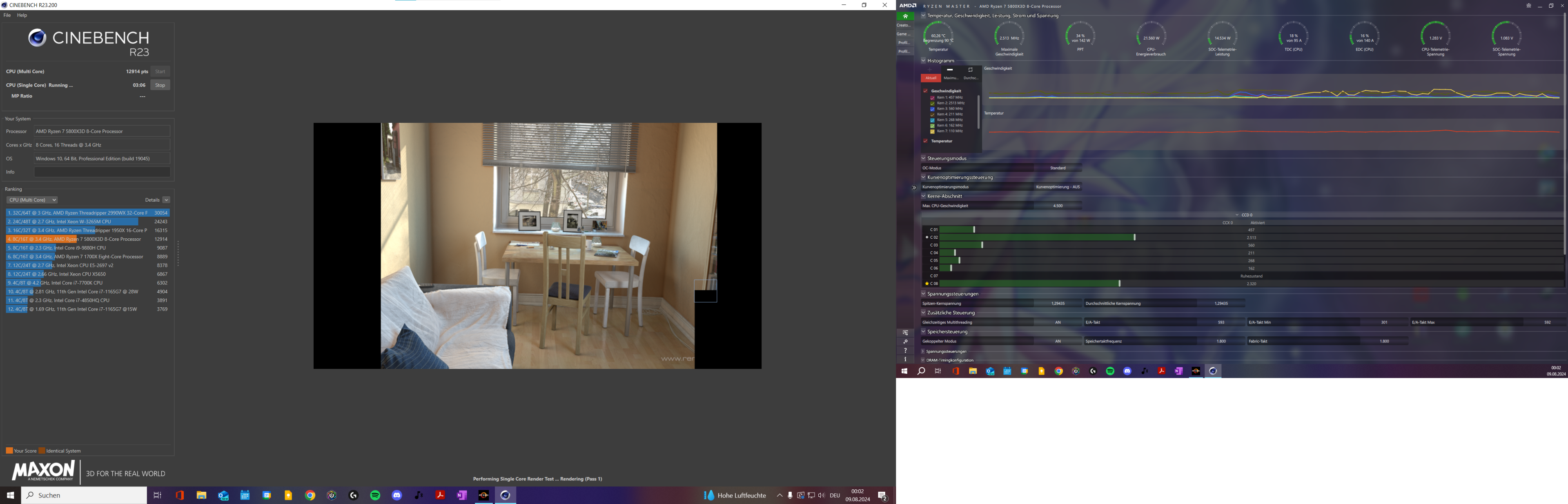

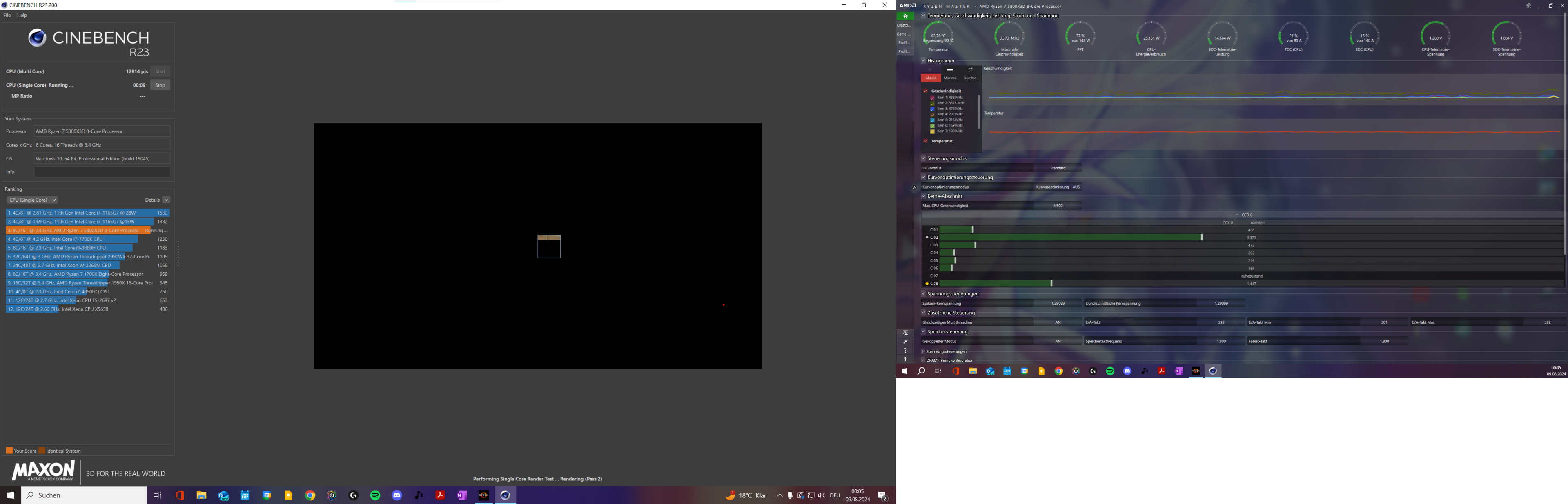

Aktuelle Situation:

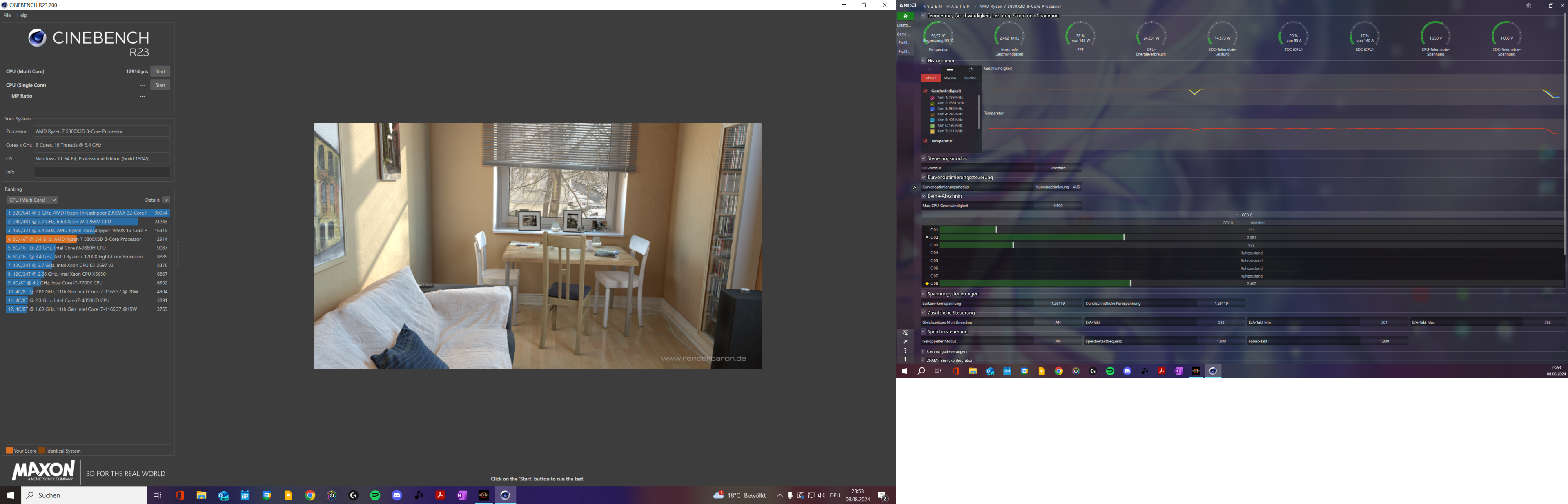

  • Im Idle schwanken die Temperaturen meiner CPU zwischen 53 und 57°C, gelegentlich springt sie sogar auf bis zu 63°C hoch.
  • Bei einer CPU-Auslastung von 20% liegt die Temperatur zwischen 59 und 70°C.
  • Beim ersten Boot nach der Montage der AIO hatte ich 48 bis 50°C.

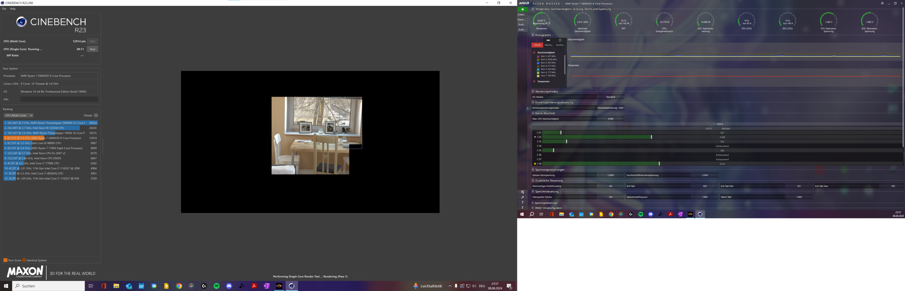

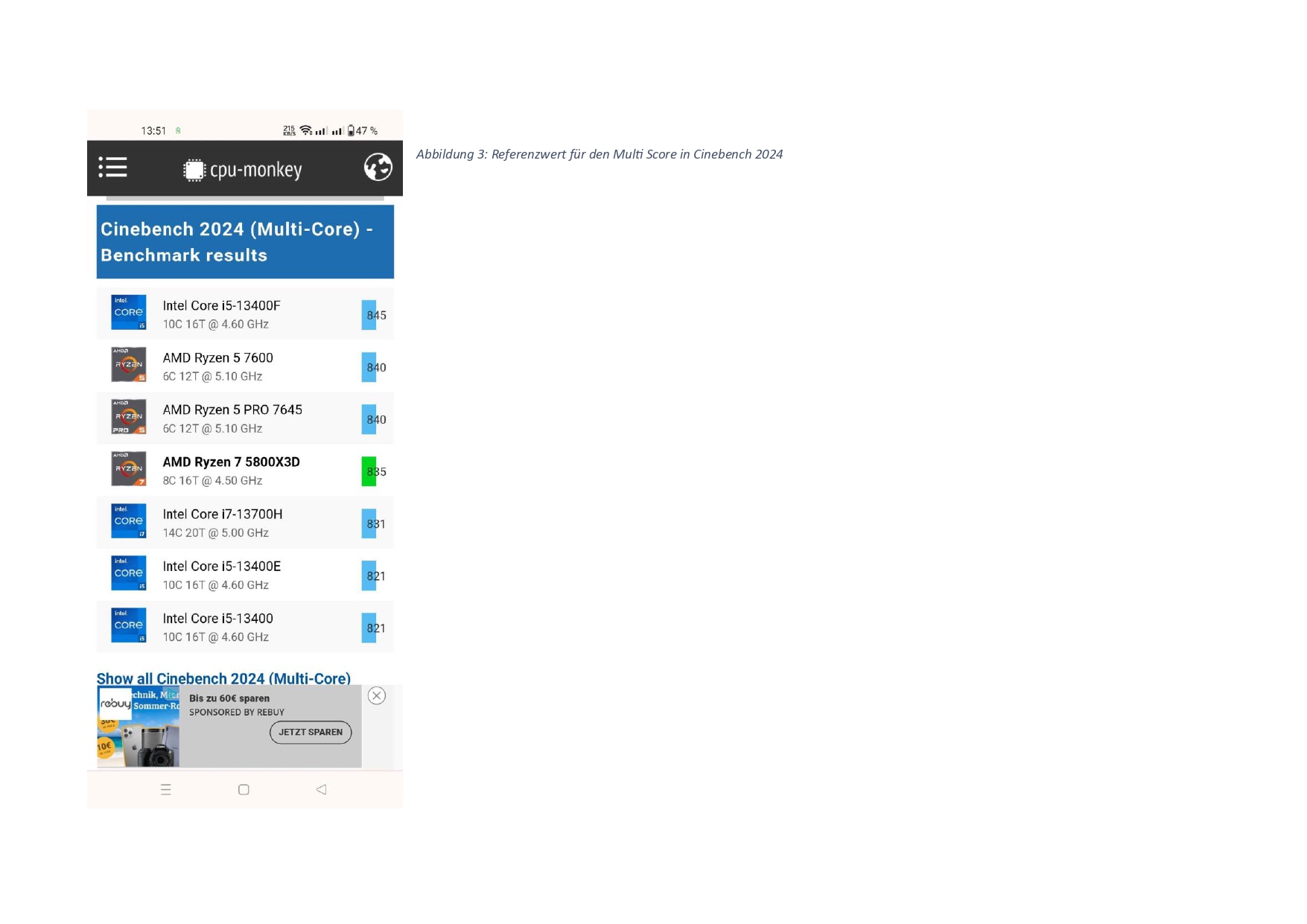

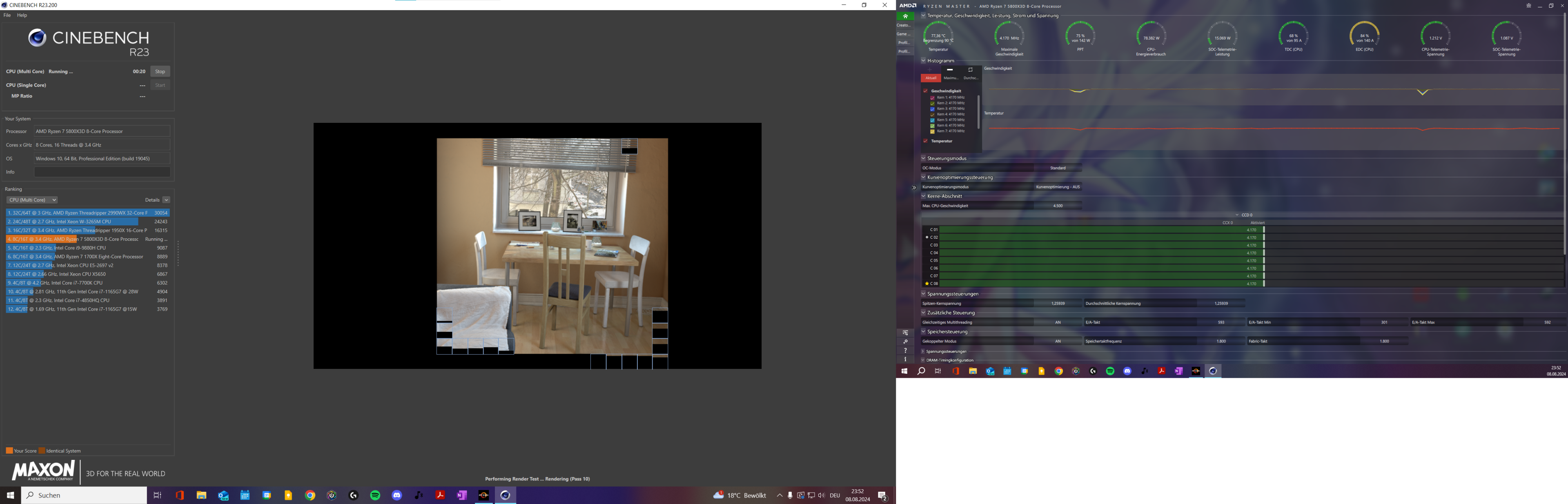

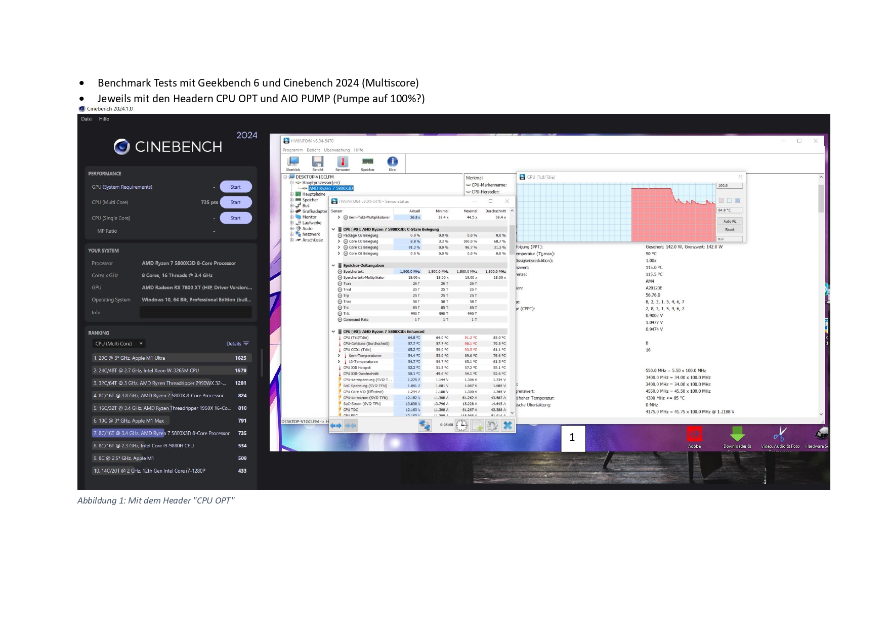

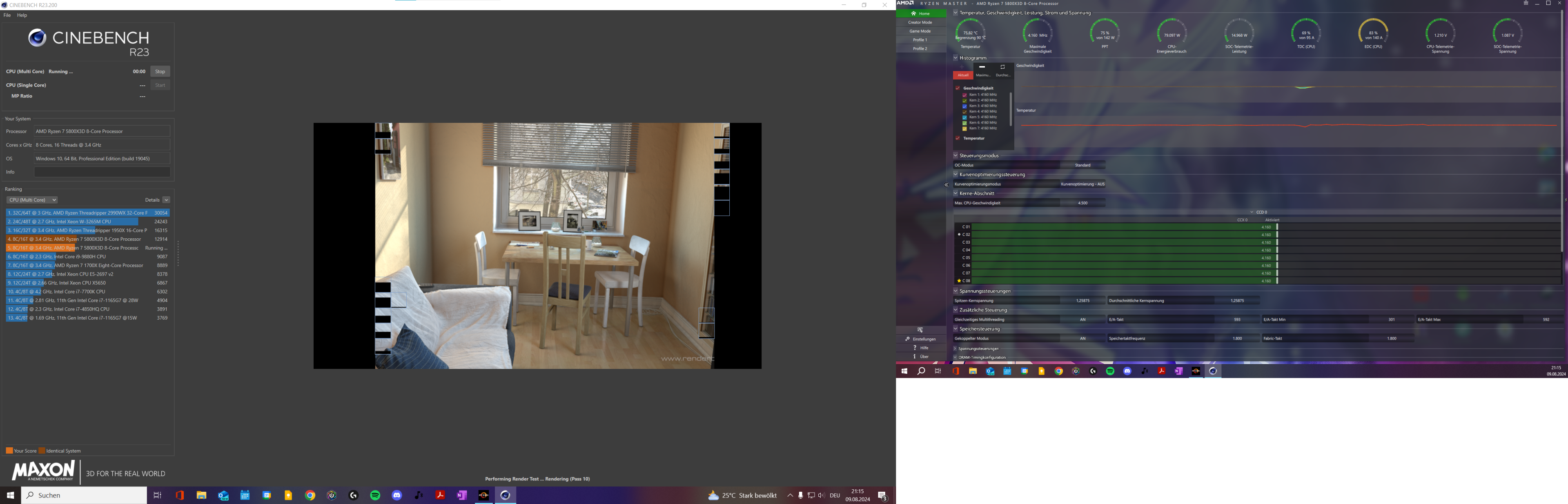

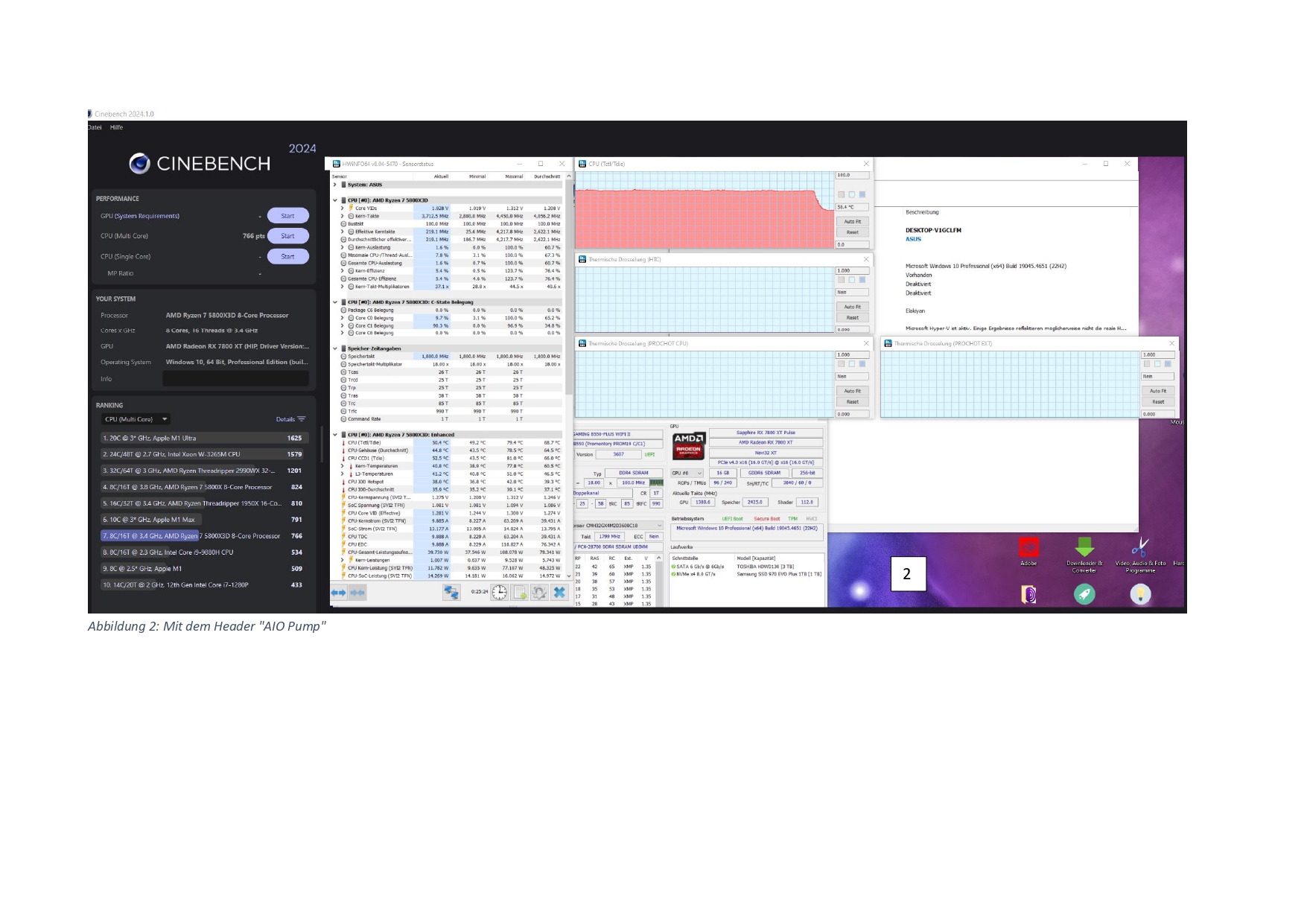

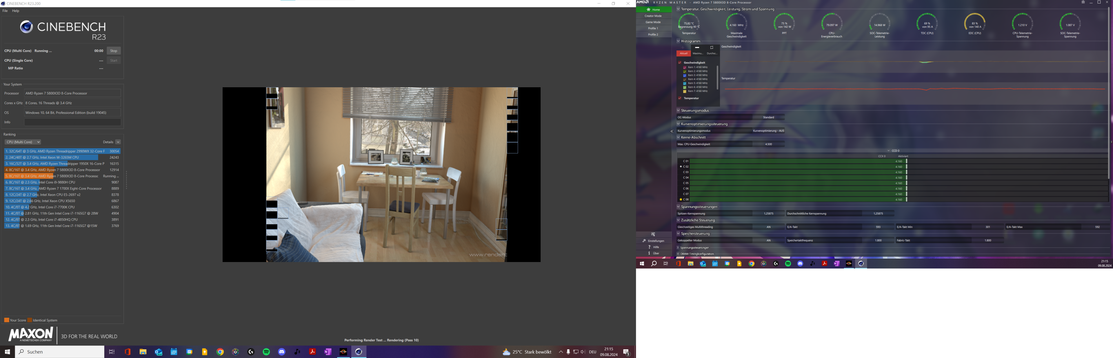

  • Unter Last mit Cinebench erreicht die CPU 80°C, wobei die Pumpe auf 100% gestellt war (provisorisch).

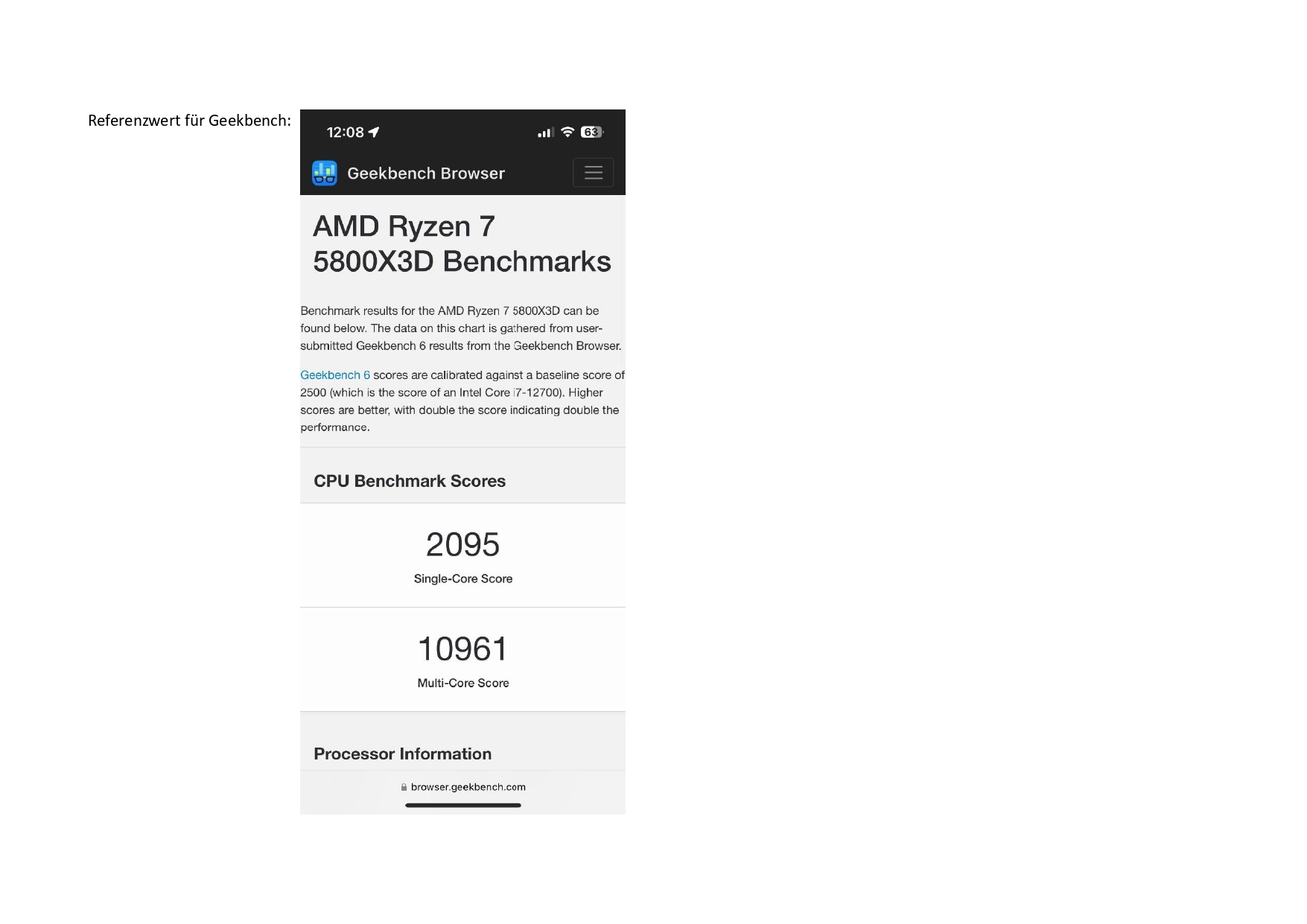

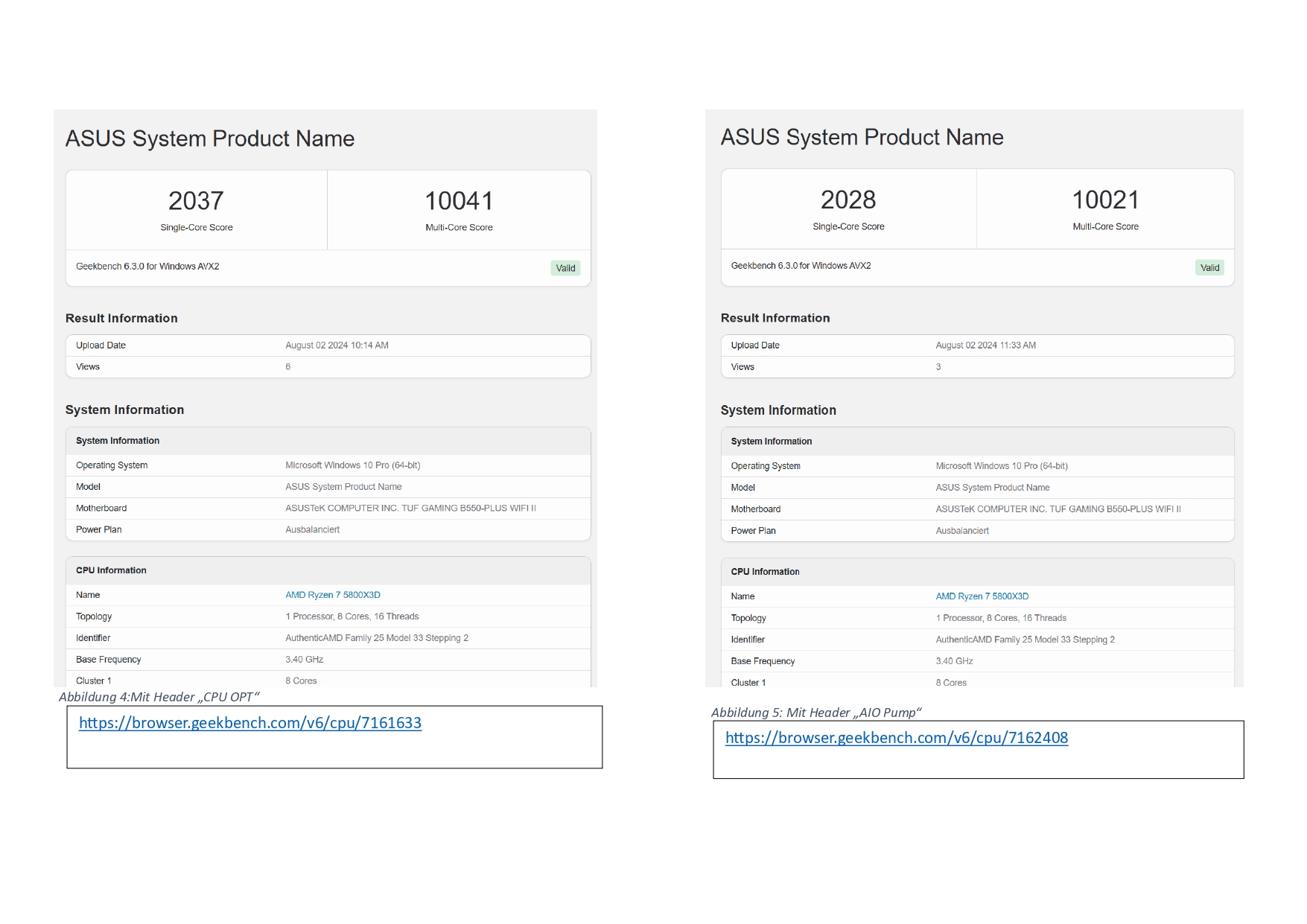

  • Die Punktzahl im Cinebench ist auch unterdurchschnittlich.
  • Die Lüfter auf dem Radiator sind im Header CPU_FAN und die Pumpe im AIO_PUMP Header.

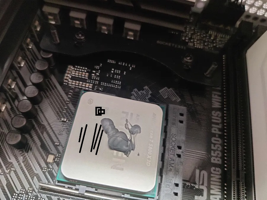

  • Wärmeleitpaste wurde wie auf dem angehängten Bild zu sehen aufgetragen.

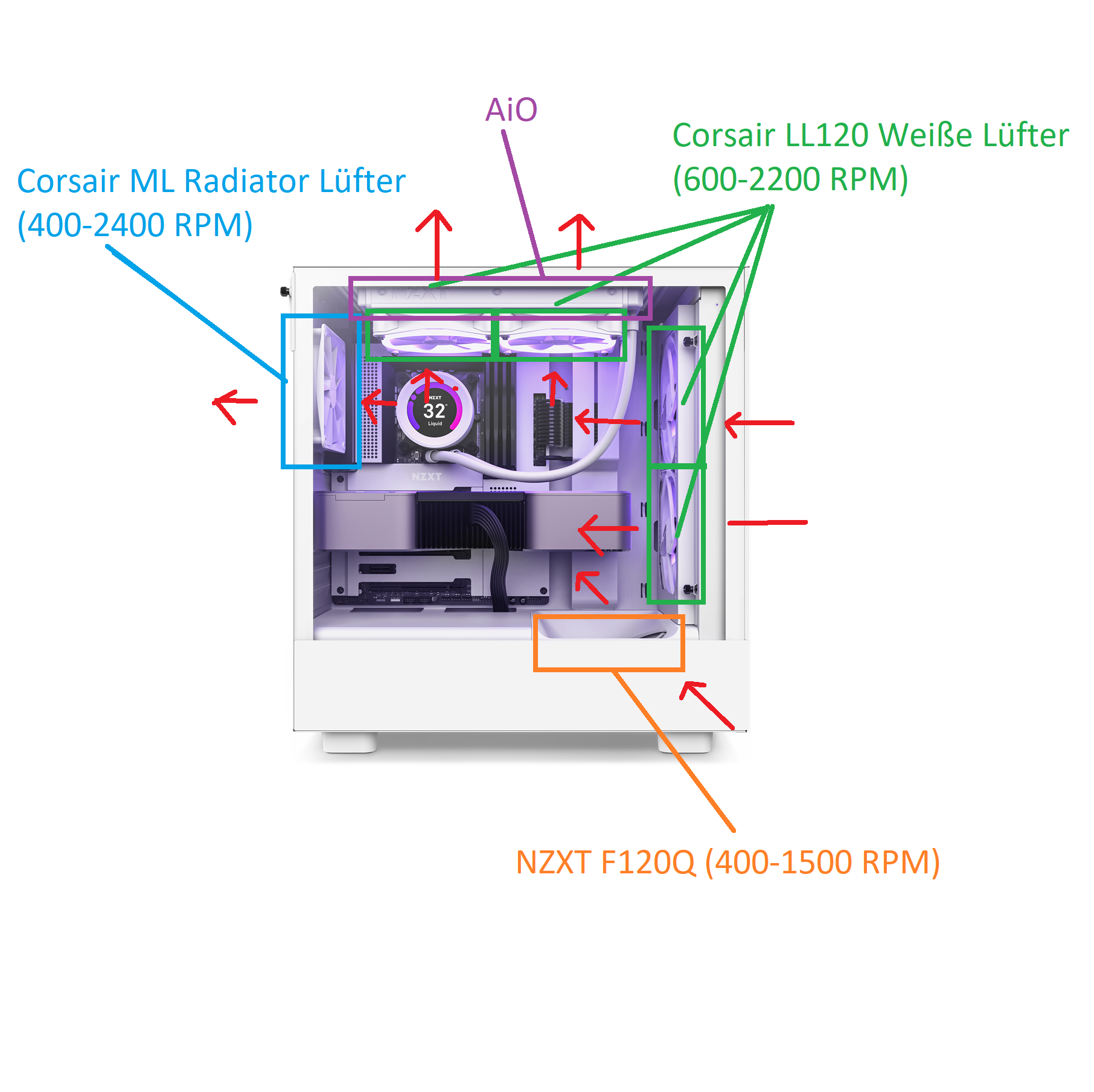

  • Die Airflow-Anordnung im Gehäuse habe ich ebenfalls geprüft und scheint korrekt zu sein (Bild anbei).

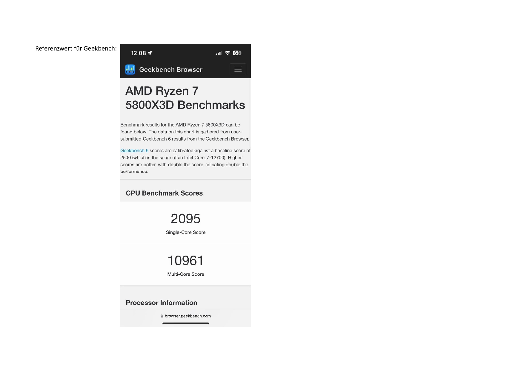

Deine Temperaturen sind für einen 3D-Cache normal.

Ps. letztes Bild, mit der Menge an WLP bestücke ich ne Handvoll CPUs.
MMn. viel zu viel.!

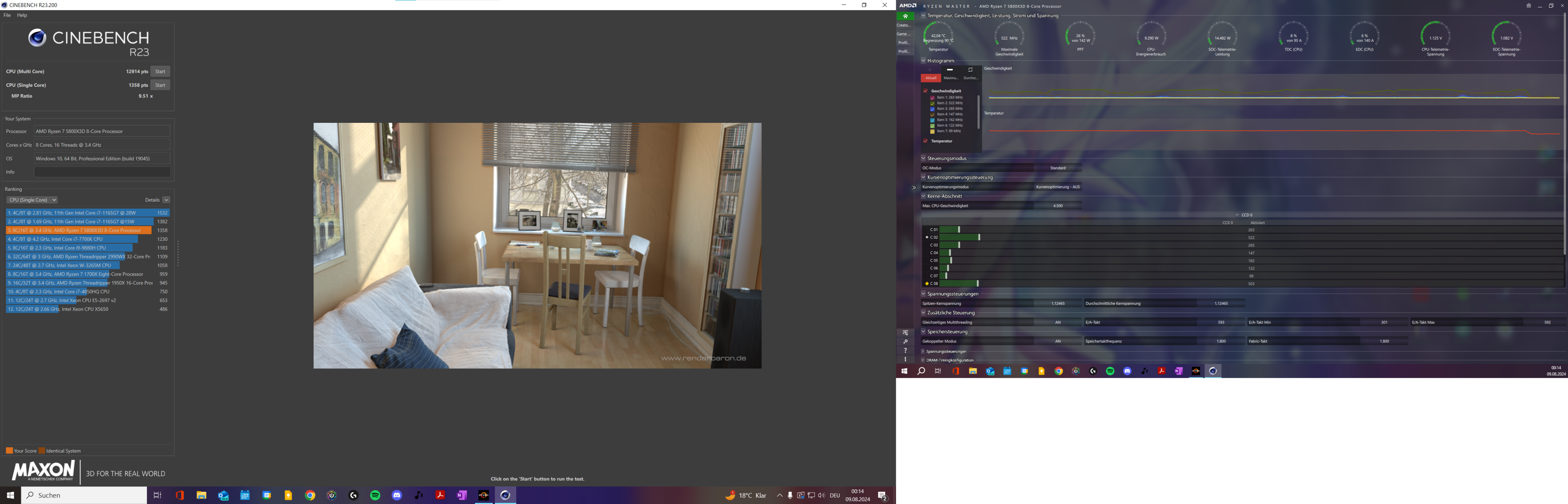

cvzone schrieb:
CB R23 12.900 Punkte, laut Computerbase damals 14.900 Punkte im Test.
Ist nicht sehr viel.
Kann man gelten lassen, wlp reduzieren auf Erbsensgröße und dann sehen wir weiter.
Schön verstreichen das Zeug.
Zu viel WLP wirkt eben wie eine Trennschicht.
Das Zeug ist bloß dafür da, kleine Kratzer und Unebenheiten aufzufüllen, um eine größere Oberfläche zu schaffen.
Da reicht einfach ein kleiner Tropfen.

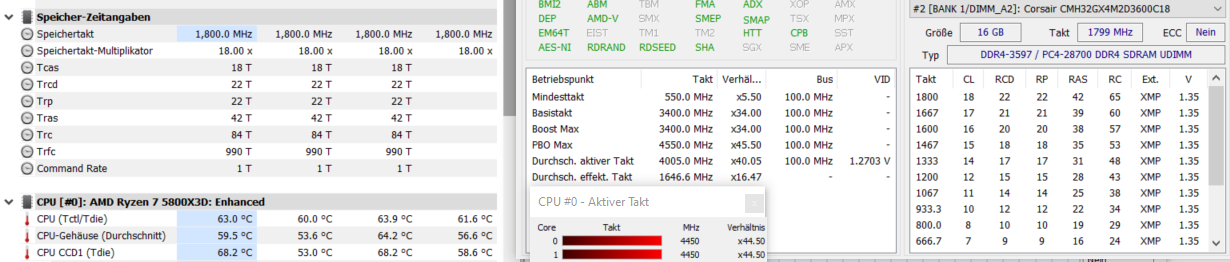

Der RAM ist von der billigen Sorte mit schlechten Timings. Laut dem HWInfo screenshot scheinen die aktuellen Timings aber noch viel schlechter zu sein.

Schade, ich hatte mich an diesem Video (WLP auftragen) orientiert und eine "Bohne" drauf gemacht.
Die unterdurchschnittliche Leistung habe ich am Punkteergebnis bei Cinebench R23 festgemacht gegenüber Vergleichsergebnissen im Internet und mit Geekbench auch mit Vergleichsergebnissen.

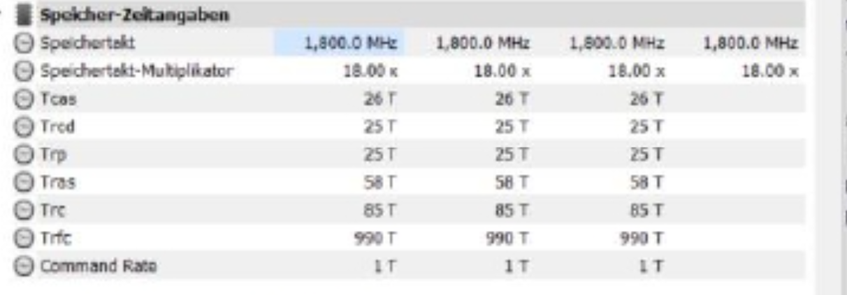

Jo. Also für Cinebench ist das RAM egal, aber das RAM läuft derzeit auf 3600 CL26. Da hast du nicht das XMP aktiviert sondern einfach nur den Takt manuell auf 3600 gesetzt.

WLP ist wirklich zu viel. Ich verteile die auch inzwischen selber und drücke sie nicht einfach mit dem Kühler platt, weil ich damit schlechte Erfahrungen gemacht habe. (hat sich ungleich verteilt und beim CCD war dann fast gar nichts)
Das ist doch recht gut. Bei Cinebench geht mein 5800X3D gerne bis 85°C hoch, wohlgemerkt auf einem auf leise getrimmten Be quiet! Dark Rock 4.
Ja. In R23 habe ich SP 1493 Punkte und in MP 14951 Punkte, also ordentlich mehr.

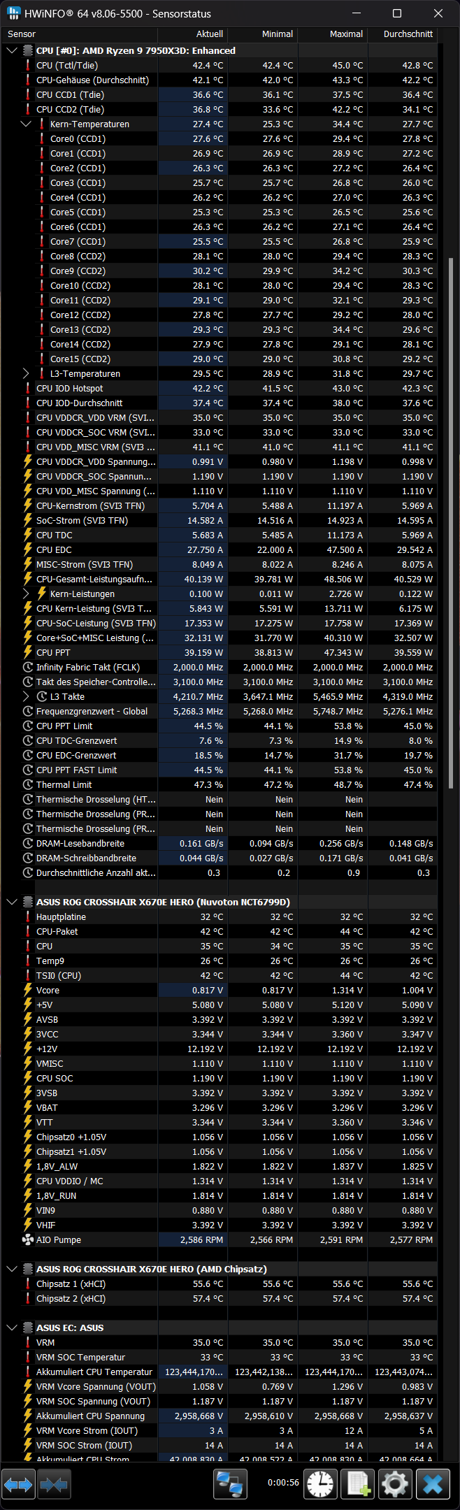

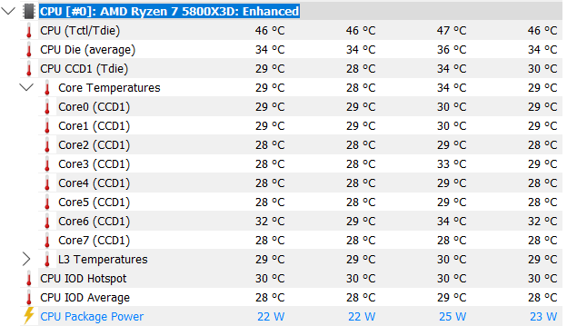

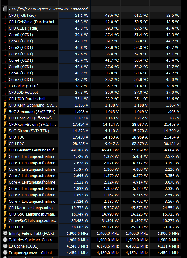

Deine CPU-Leistungsaufnahme im Idle ist recht hoch mit ca. 39 W.
Mein 5800X3D liegt im Idle bei 17-20 W, wenn alle Programme geschlossen sind, hier mit einem Browser offen:
  • Ziehen Programme im Hintergrund unnötig Leistung ab? Beende diese, z.B. solche für ggf. LED-Steuerung, Treiberoptimierer o.ä.
  • Wie andere schon sagten, ggf. WLP neu auftragen. Ich benutze seit mehr als zwei Jahrzehnten lediglich einen stecknadelgroßen Tropfen ohne Verstreichen. Hat bislang immer gut geklappt.
  • Die Energiespareinstellungen überprüfen. In meinem Fall hat die Einstellung auf dem unteren Bild gut ca. 5 W gebracht. Die Einstellung im UEFI meines MSI-Boards "Low Power Current Idle" nochmals ca. 2-3 W.

xteemii schrieb:
Arbeitsspeicher (RAM): Corsair Vengeance RGB PRO SL weiß DIMM Kit 32GB, DDR4-3600, CL18-22-22-42
Joa also irgendwas läuft bei deinen BIOS Einstellungen GANZ daneben. Das deine RAM auf 3.600 laufen deutet eigentlich darauf hin, dass du XMP aktiviert hast. Deine Timings (deinem Screenshot zu urteilen) sind aber so wahnsinnig langsam, dass daher wohl der schwache Cinebench Score kommt. tRFC von knapp unter 1.000 sehe ich zum ersten Mal :)
Da musst du mal kontrollieren, was dein Mainboard da eigentlich macht.

Laut seinem Screenshot CB R23 12.900 Punkte, laut Computerbase damals 14.900 Punkte im Test.
Selbst mein aktueller Ryzen 7 5700X3D hat um die 13.500 Punkte in CB23 mit CO -20.

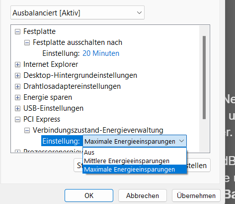

Darf ich fragen, welches Profil du in den Windows Energieeinstellungen gewählt hast?
Bei Maximalleistung ist die angelegte Spannung am Prozessor immer unnötig hoch.
Mit dem normalen Profil "Ausbalanciert" sah es bei mir schon viel besser aus.
Auf dem Maximalleistung-Profil springt meine Temperatur direkt um 10° hoch.
