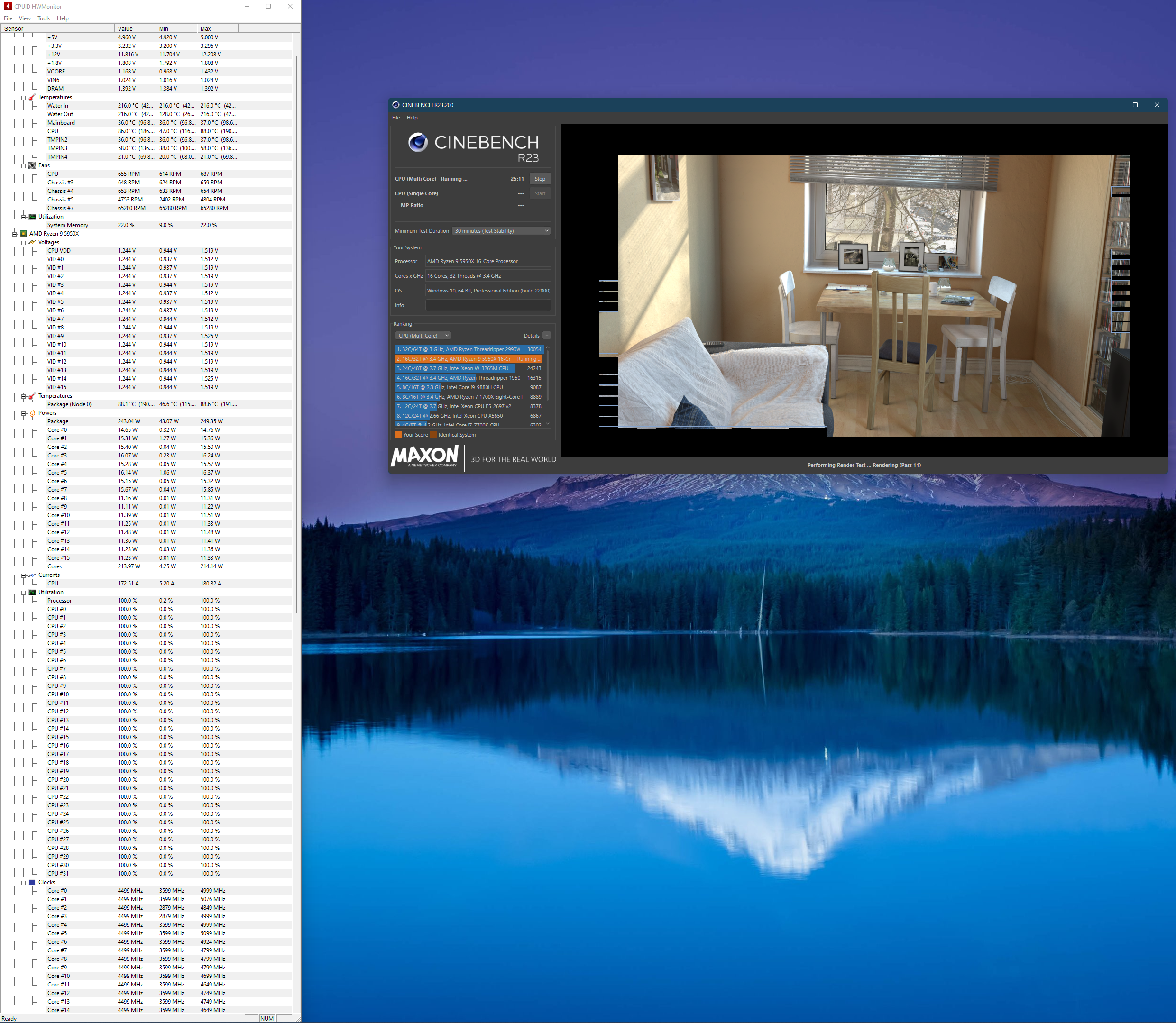

Meine Temps bei Hardlast um zu zeigen das der Kühler korrekt montiert ist:
Pendelt sich in dem Bereich auch langsam ein und der Takt droppt dann immer zwischen 4,4 und 4,5 GHZ all Core.

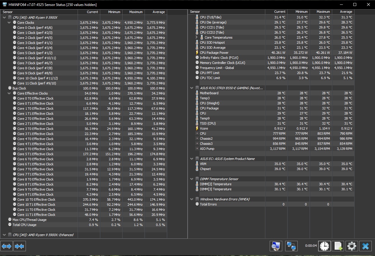

Das von Dir beschriebene Verhalten kommt gut hin. Wenn ich nichts mache senkt sich die Temp. auf ca. 40°C. Sobald ein bisschen was los ist dreht die CPU punktuell auf 4 - 5 GHz und die Temp. steigt an.
Wie gesagt, von Skylake-X war ich es gewohnt dass viel passieren muss um die CPU über 40°C zu bringen, deshalb die Verwirrung.

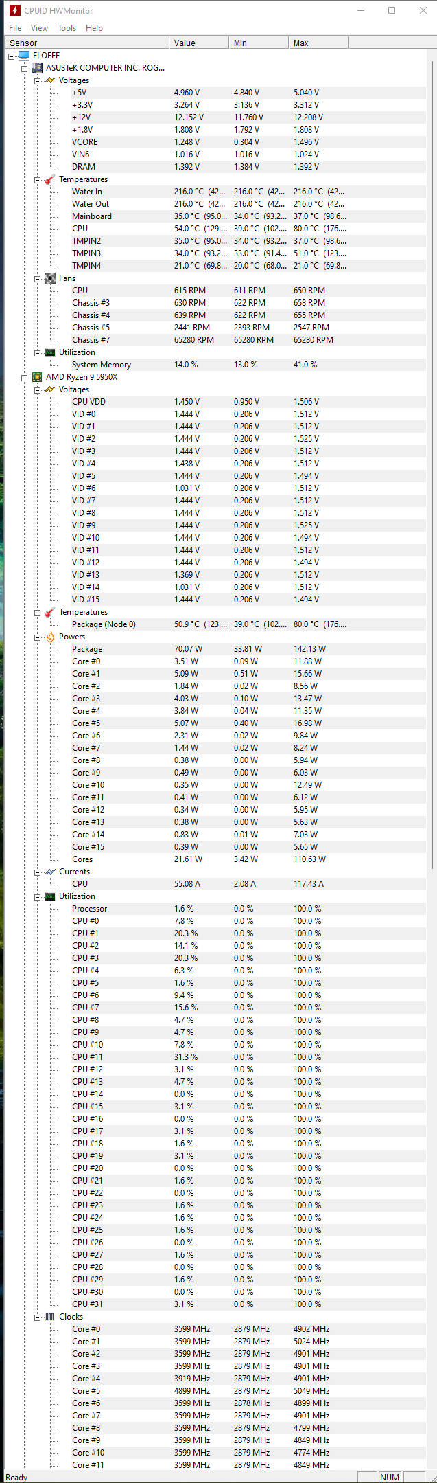

Also habe dasselbe Problem mit meinem 5950X. Nur das er sogar mit einer 280mm AIO auf 80-85°C springt.
Dabei setzt er 1.45V-1.5V and und boostet bis 4,9-5Ghz.
