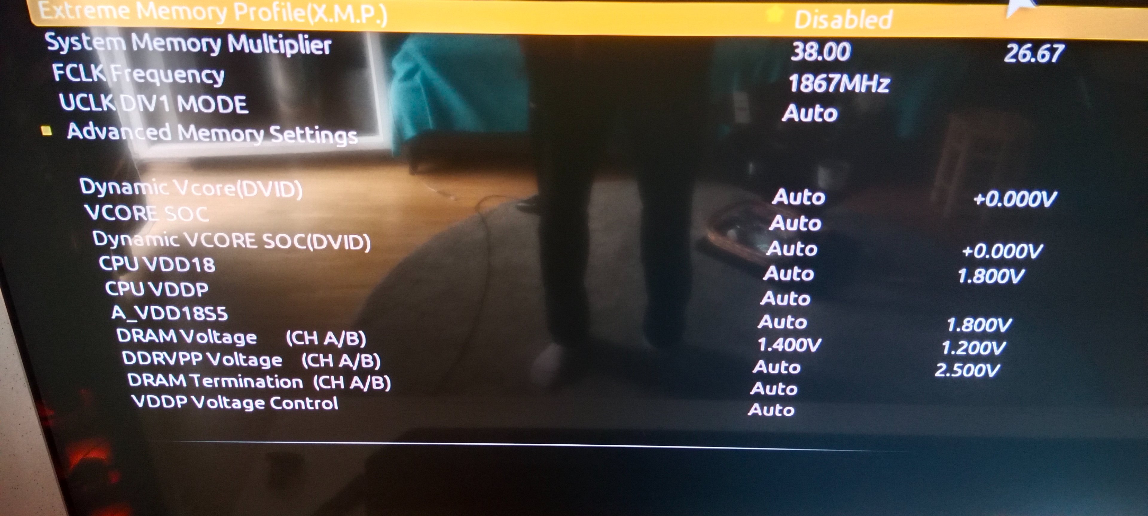

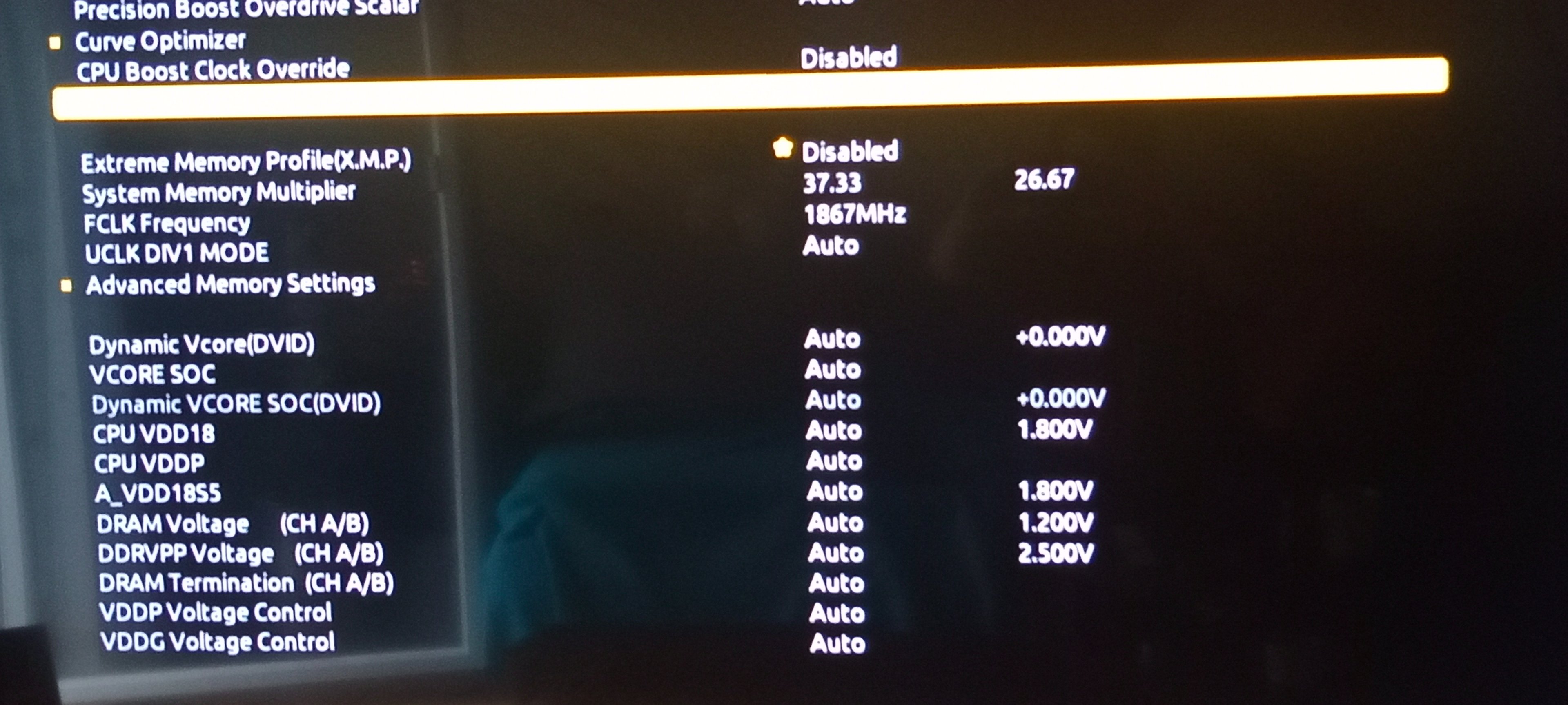

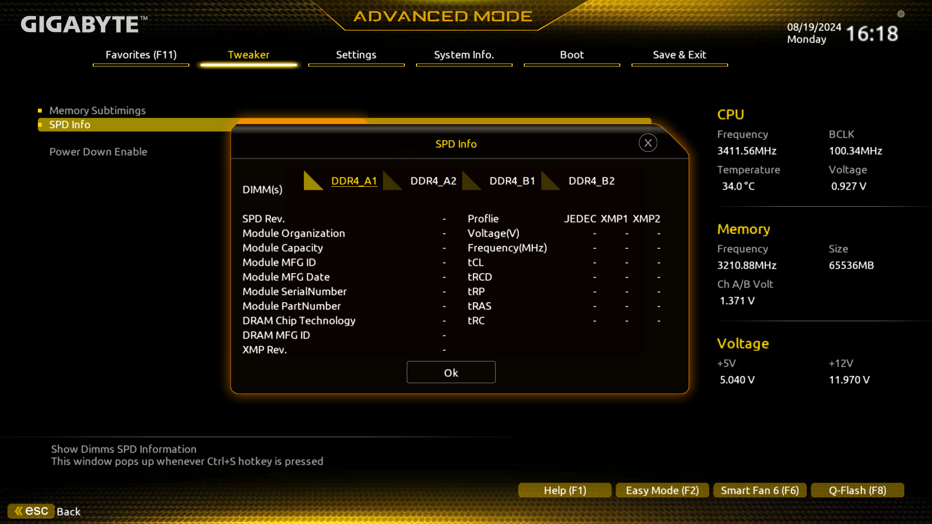

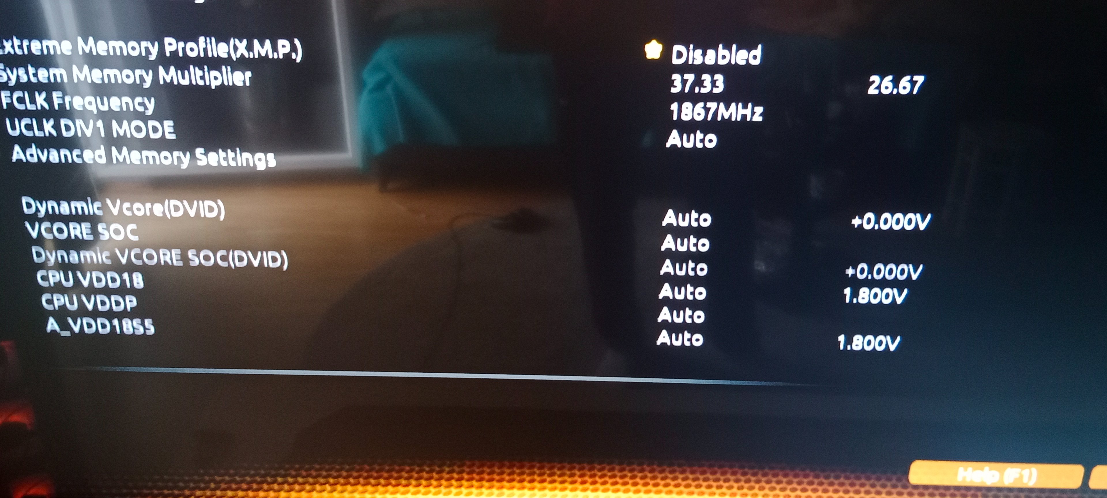

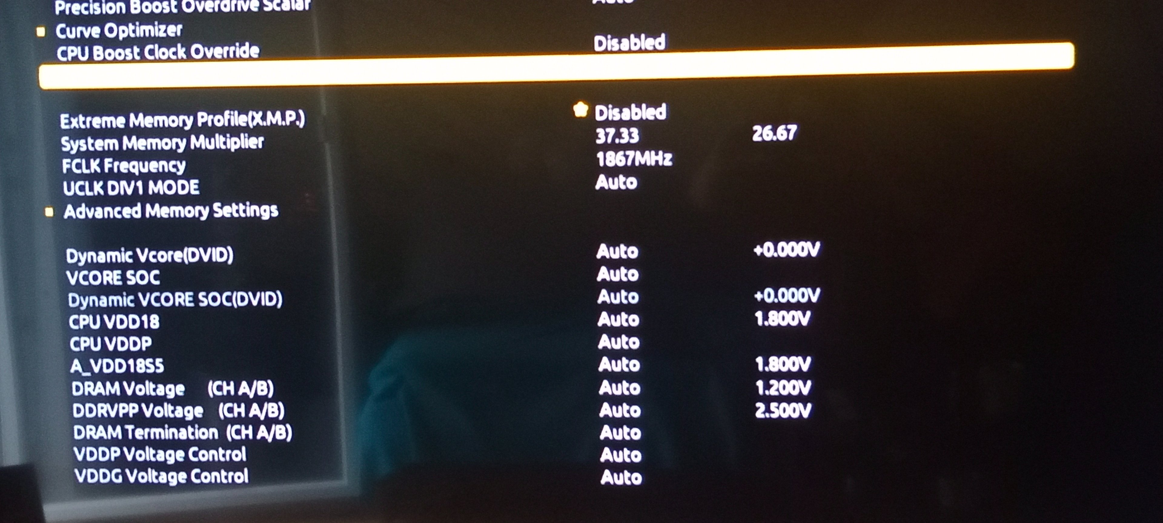

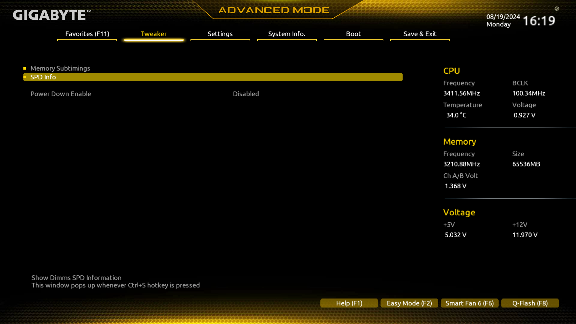

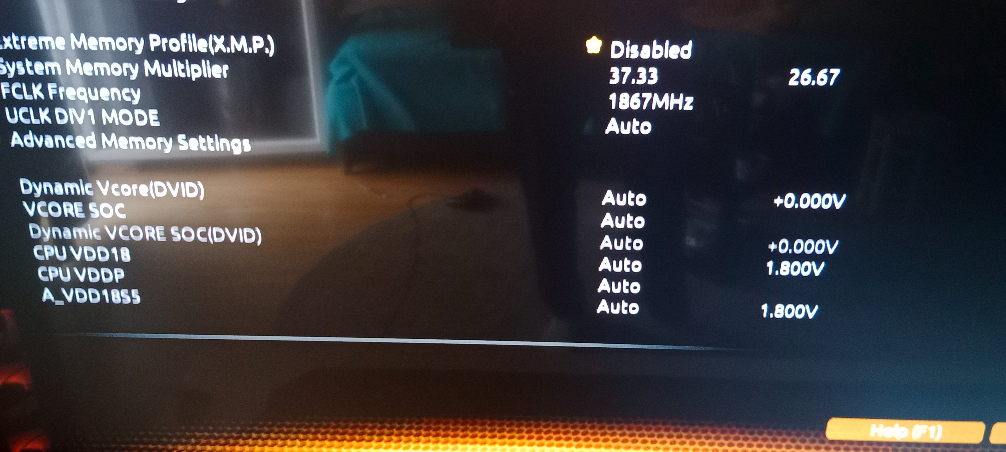

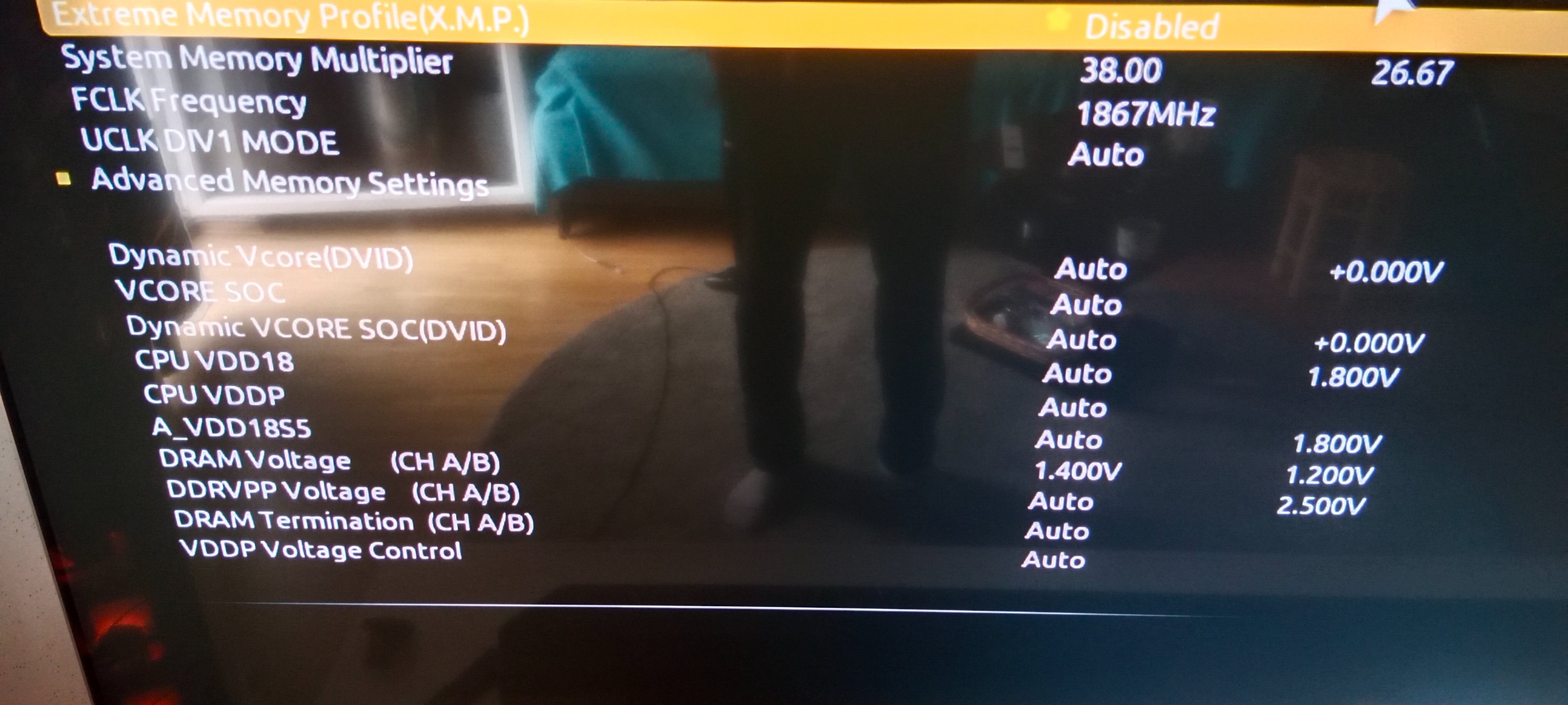

Hab beim RAM nur XMP Profil eingestellt bis jetzt....kenn mich mit den Timings usw net aus🙈

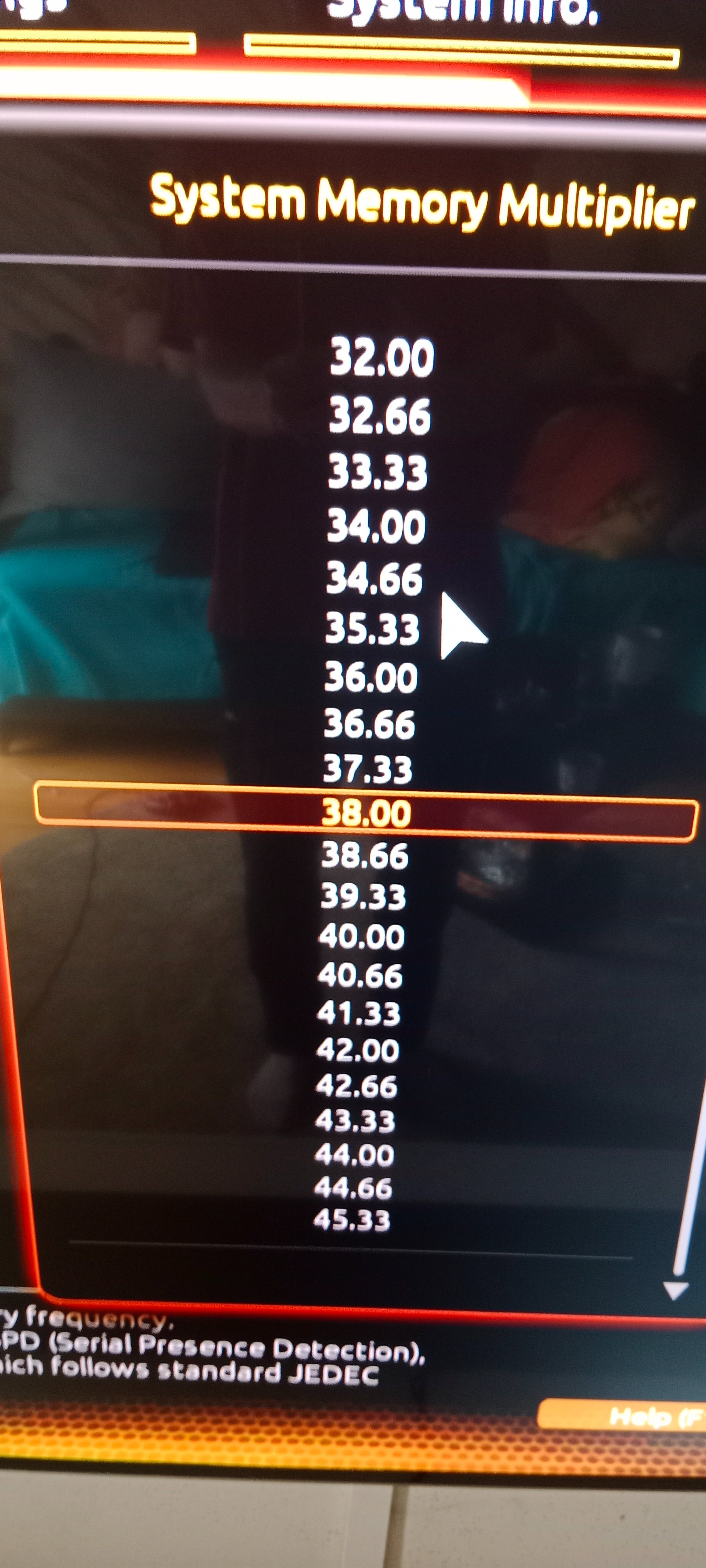

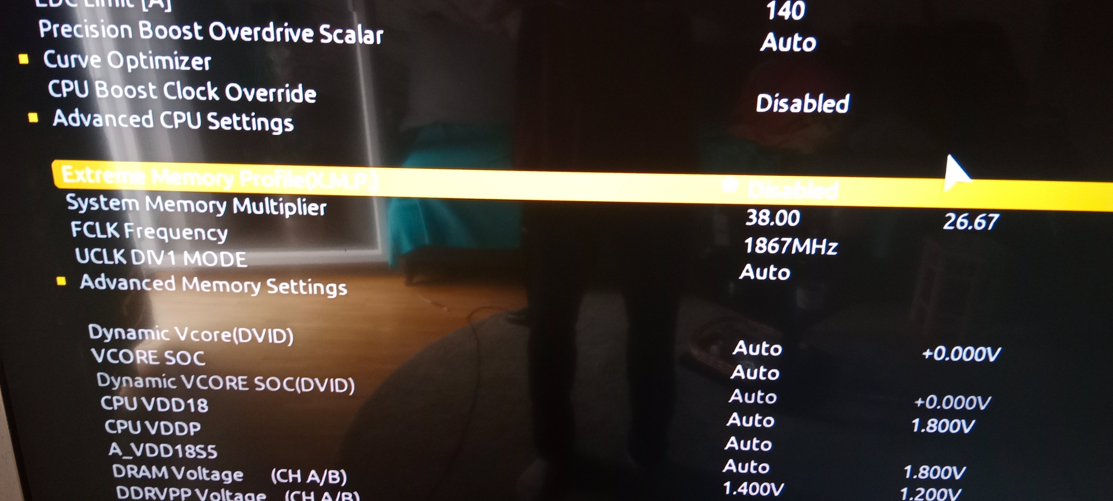

Hab jetzt Mal das XMP Profil ausgestellt...den Memory multplier auf 37.33 gestellt und FCLK Frequenz auf 1867mhz

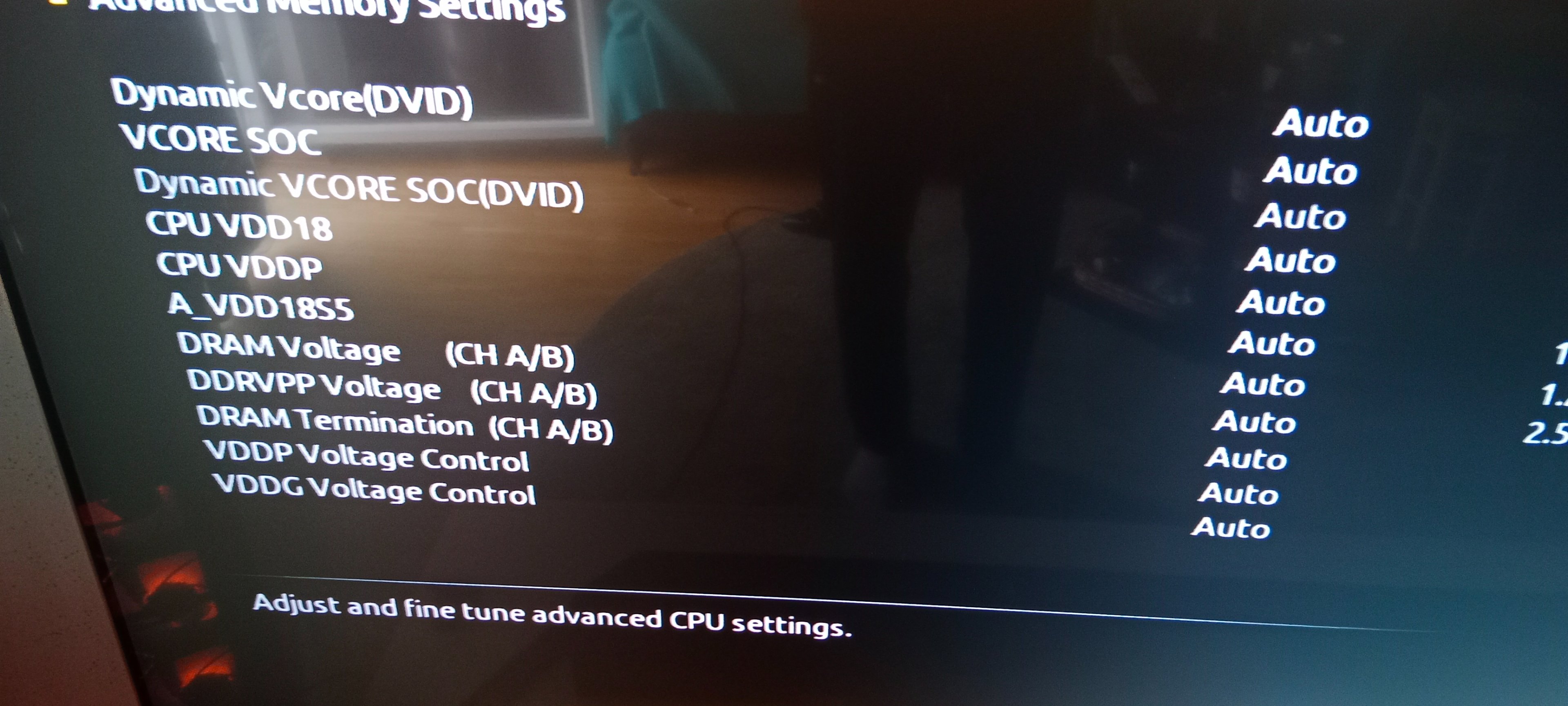

Bin mir nicht sicher wo ich die Spannung einstelle
Ist das die DRAM Voltage was bei mir auf Auto ist ? ...siehe Foto

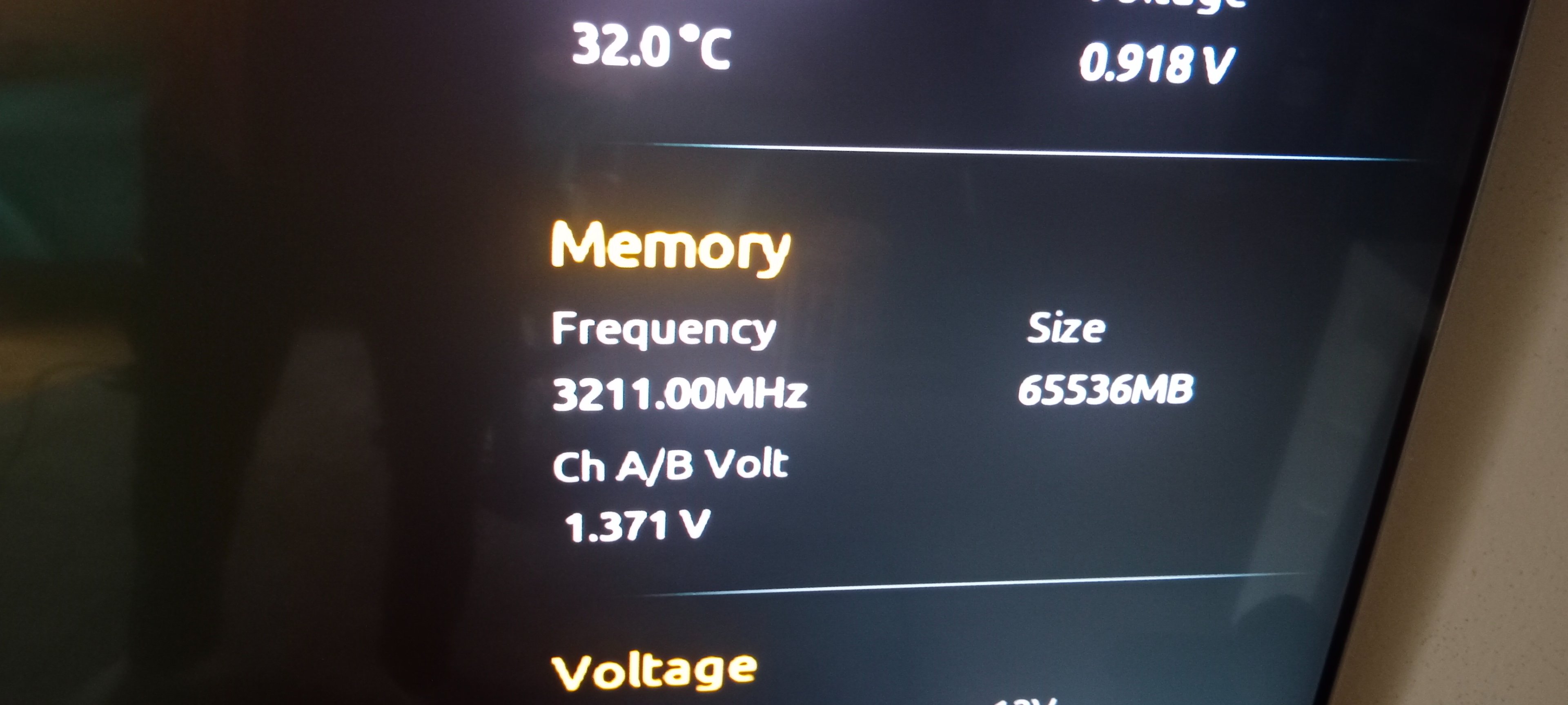

ErgÀnzung ()
Sieht jetzt so aus...
ErgÀnzung ()

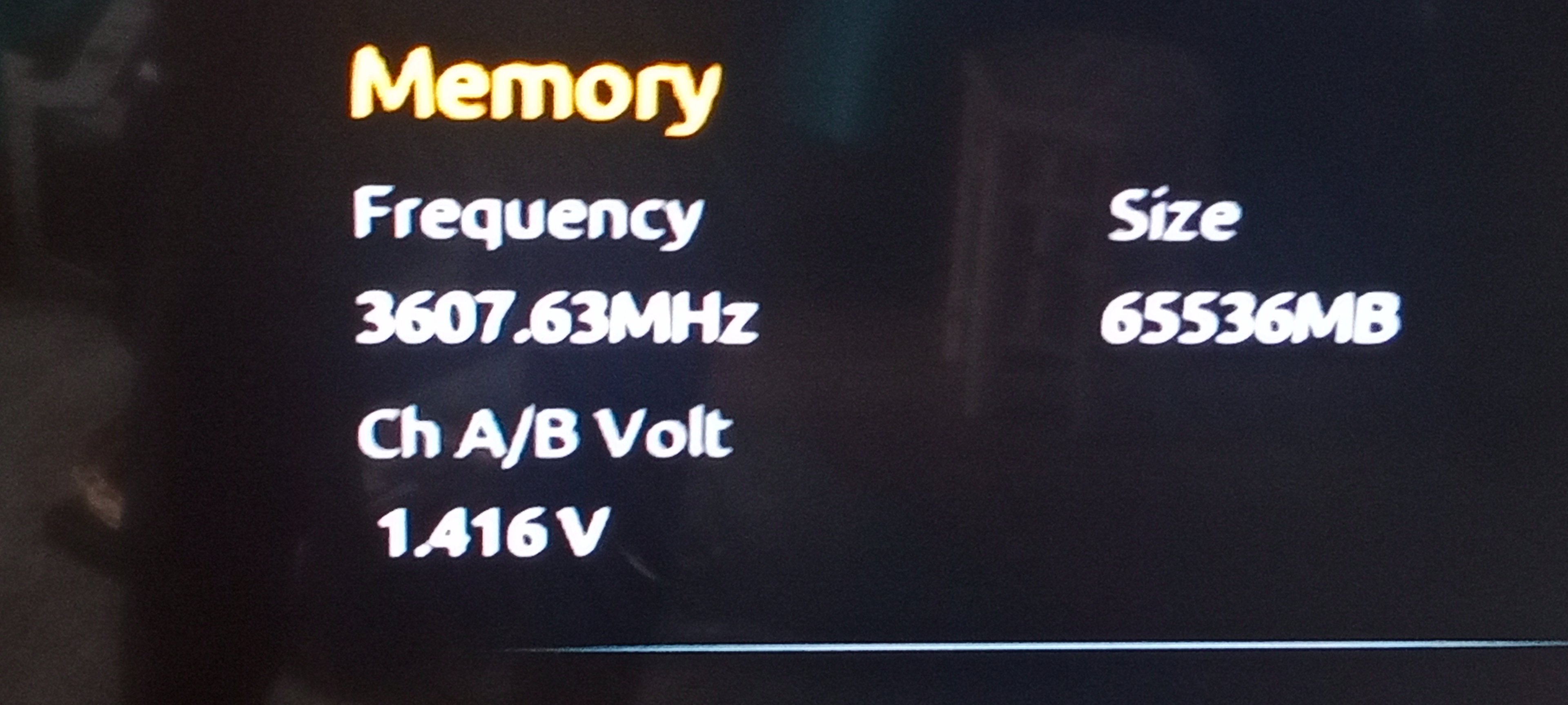

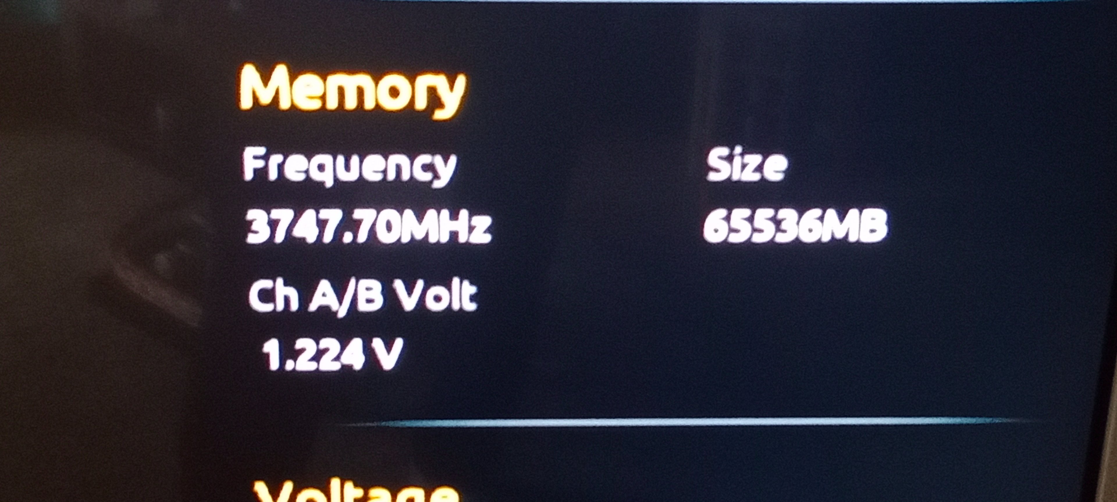

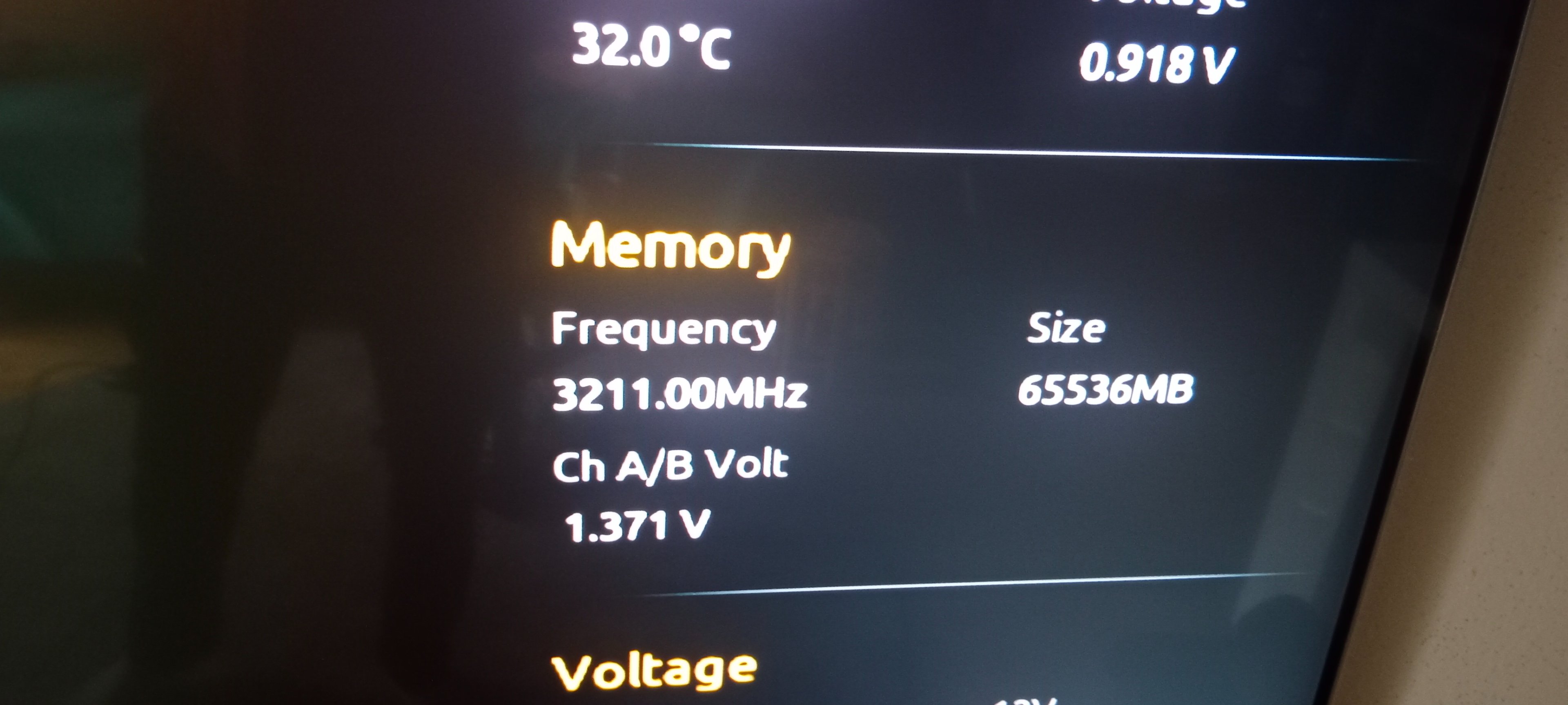

LĂ€uft jetzt laut BIOS auf 3747.70 MHz und 1.224 V

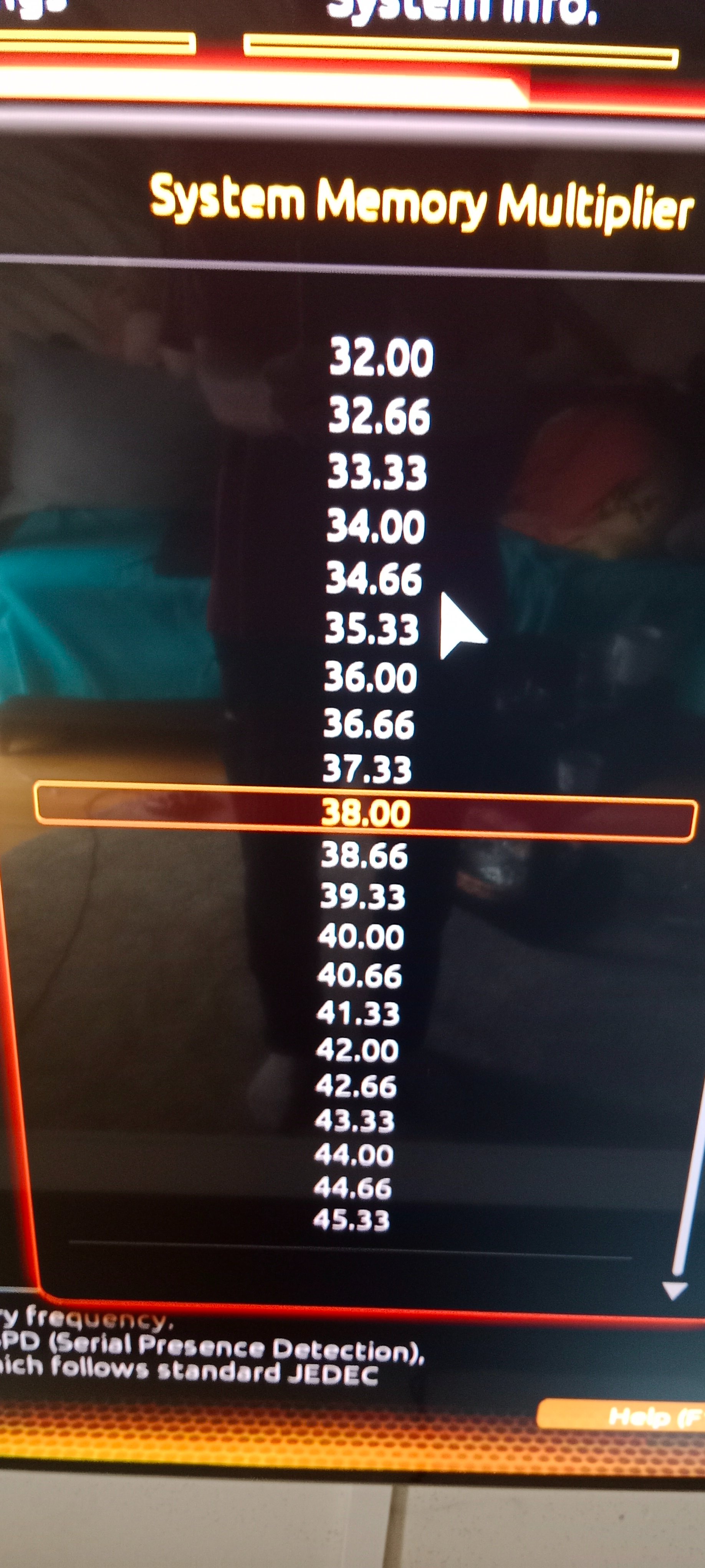

FCLK ist korrekt, aber dein RAM nicht. Ja Dram Voltage. Ohne Erhöhung wird das denke nicht laufen.

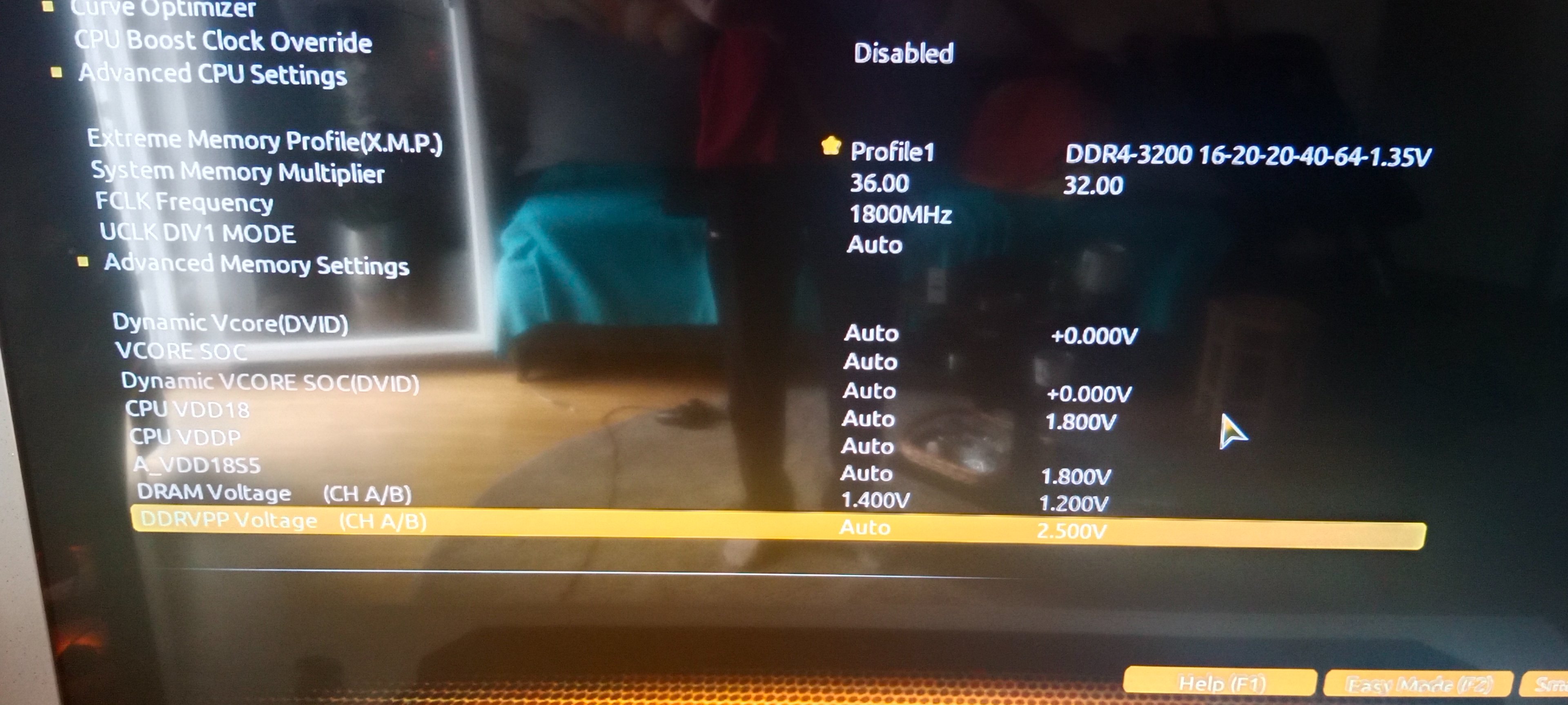

OK DRAM Voltage auf 1.4 Volt gestellt und Memory multplier auf 38 ??

Und natĂŒrlich erst Xmp laden und dann die Werte verĂ€ndern, sonst fehlen ja die ganzen Xmp Timings. Vielleicht lĂ€sst du es lieber wenn es schon so anfĂ€ngt. Hauptsache lĂ€uft.

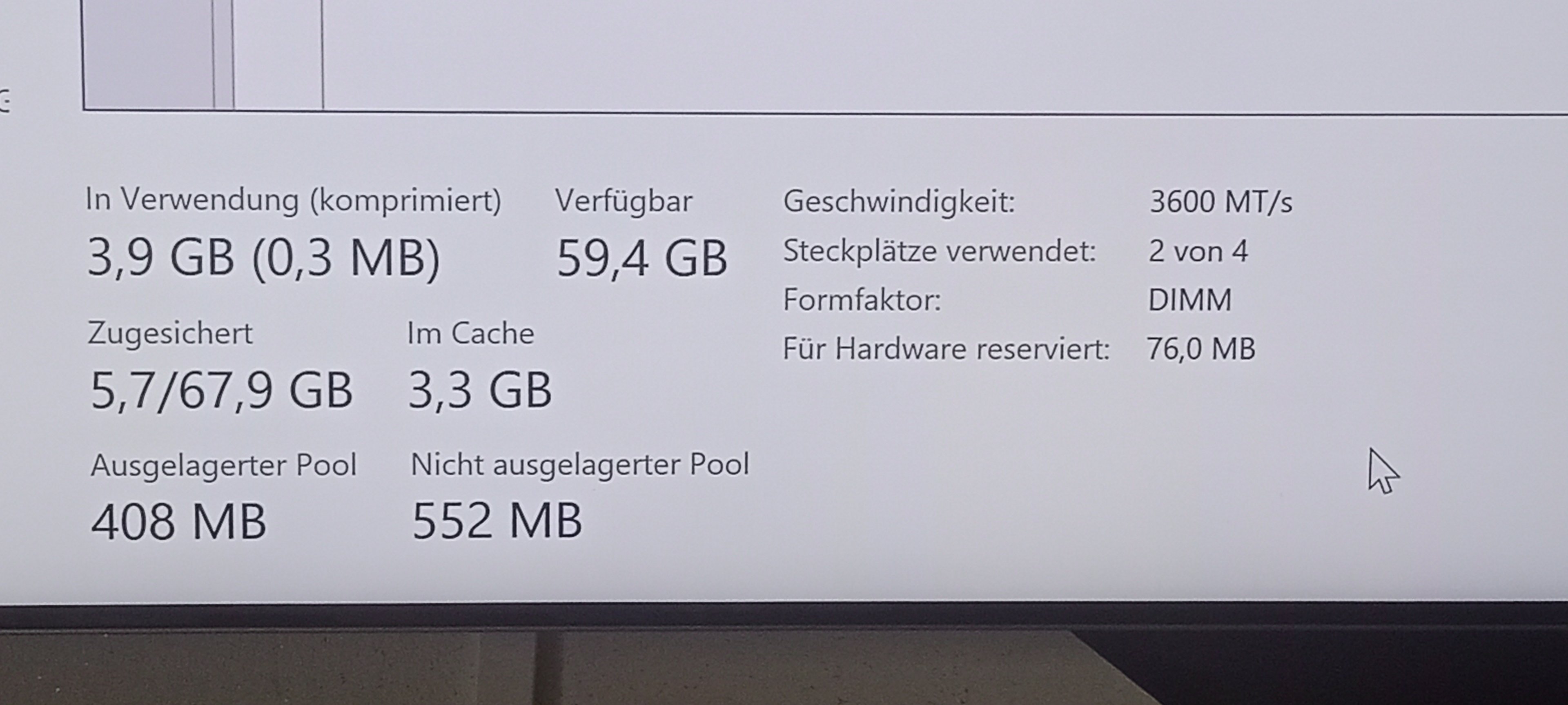

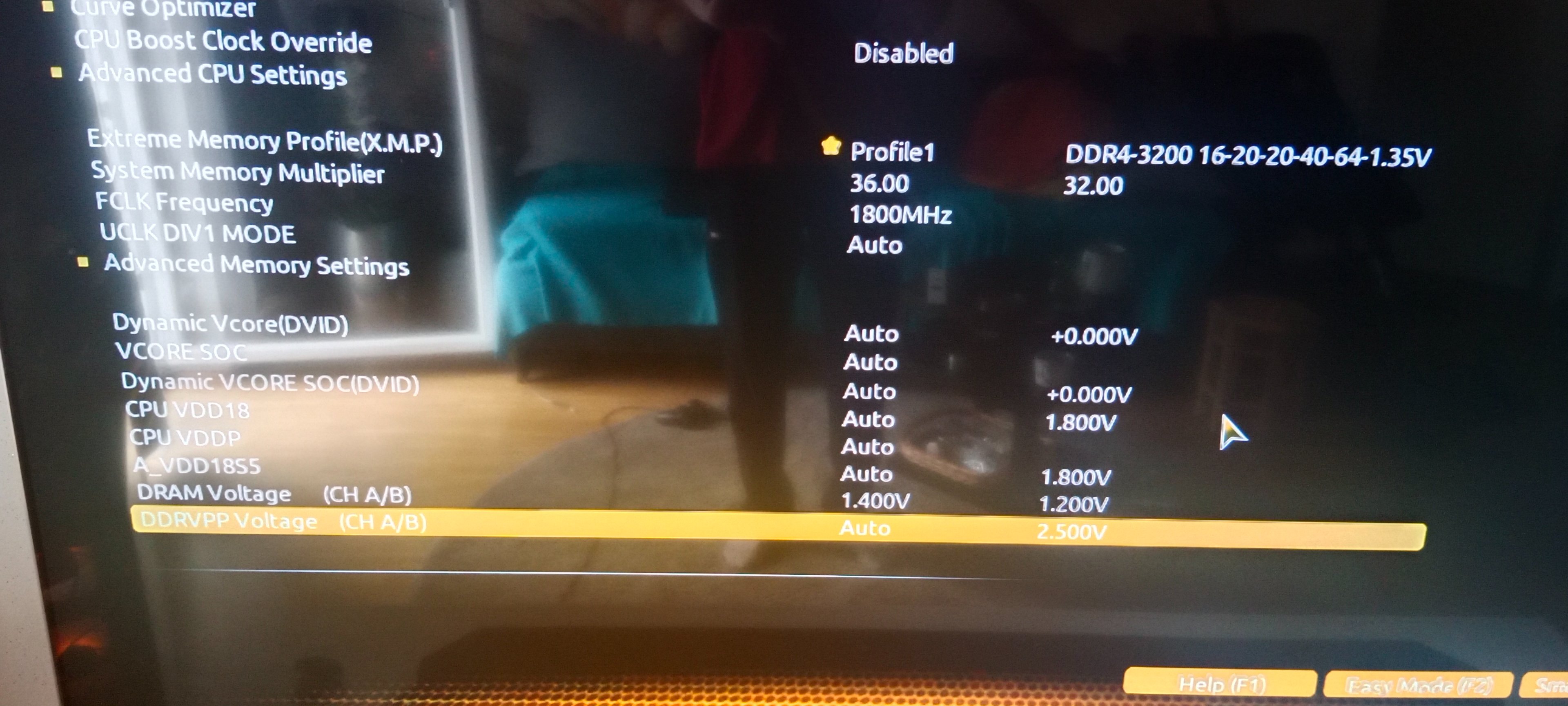

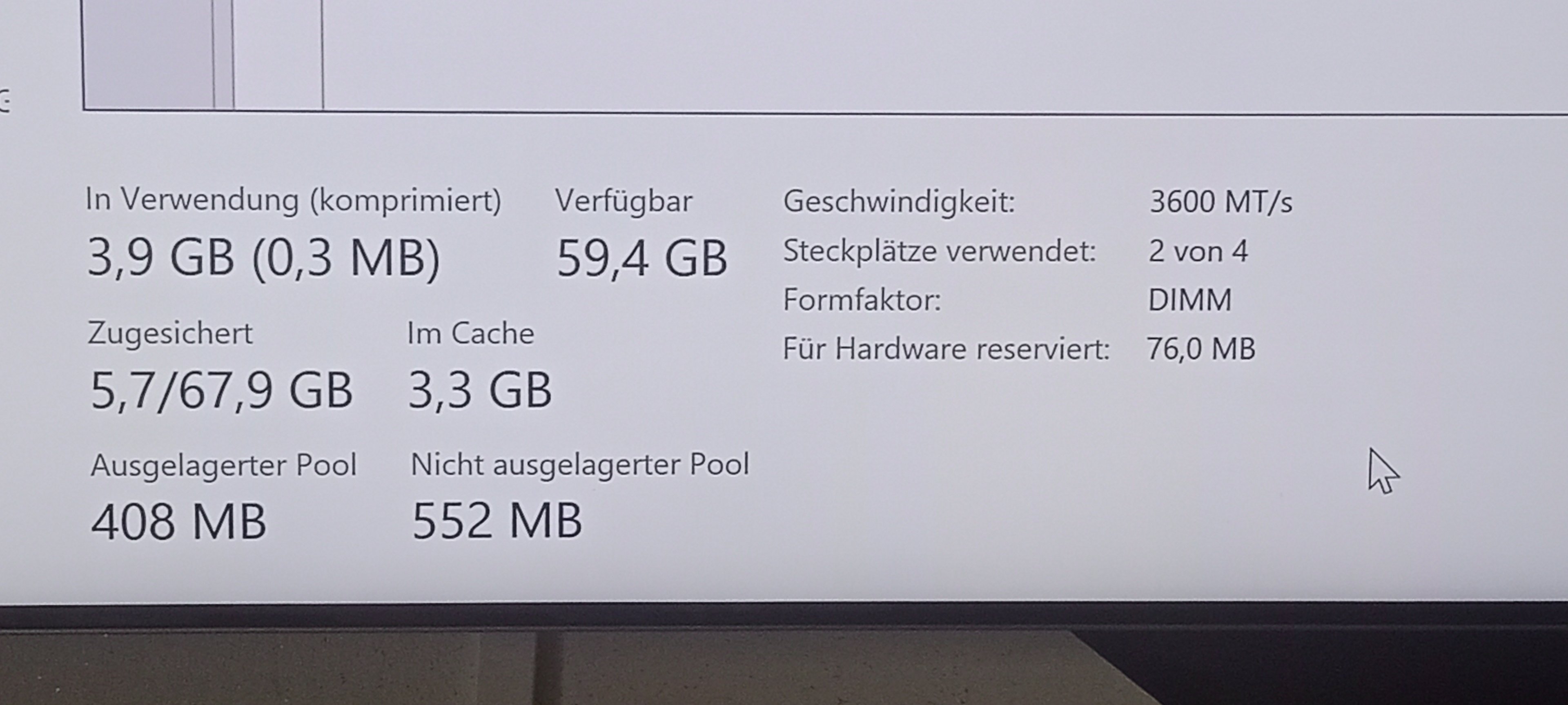

Hab jetzt XMP geladen....danach Memory multplier auf 36 und Frequenz auf 1800mhz ...Voltage 1.4V
PC startet normal
Wenn er statt auf 3200mhz mit 3600mhz lÀuft reicht mir das

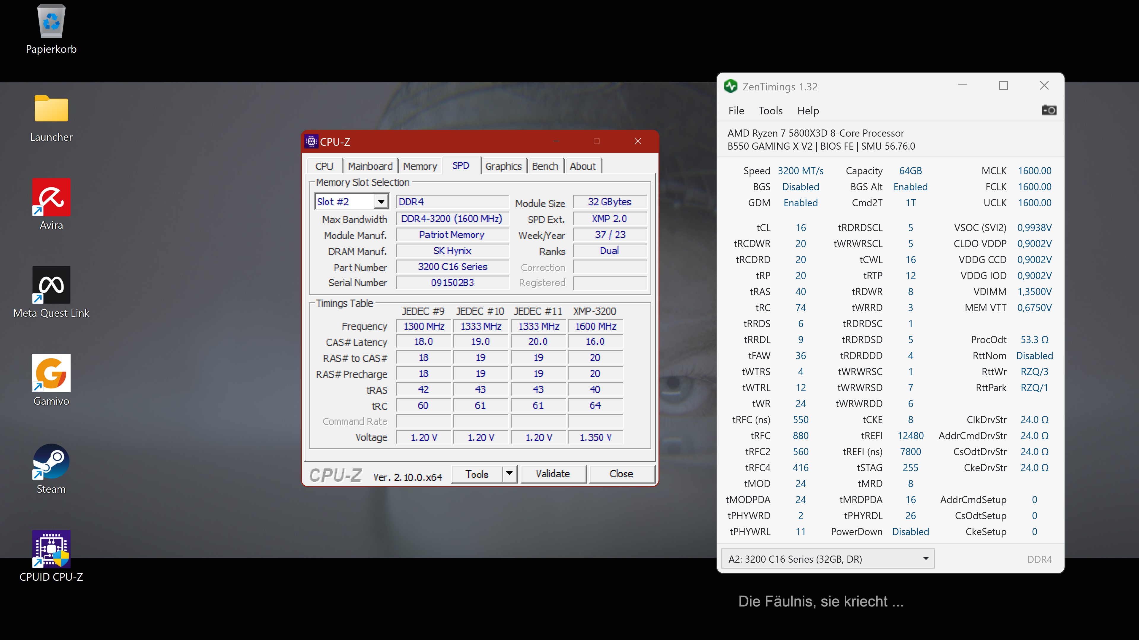

@Nightlight 76 , kein Problem, ist interessant fĂŒr mich.

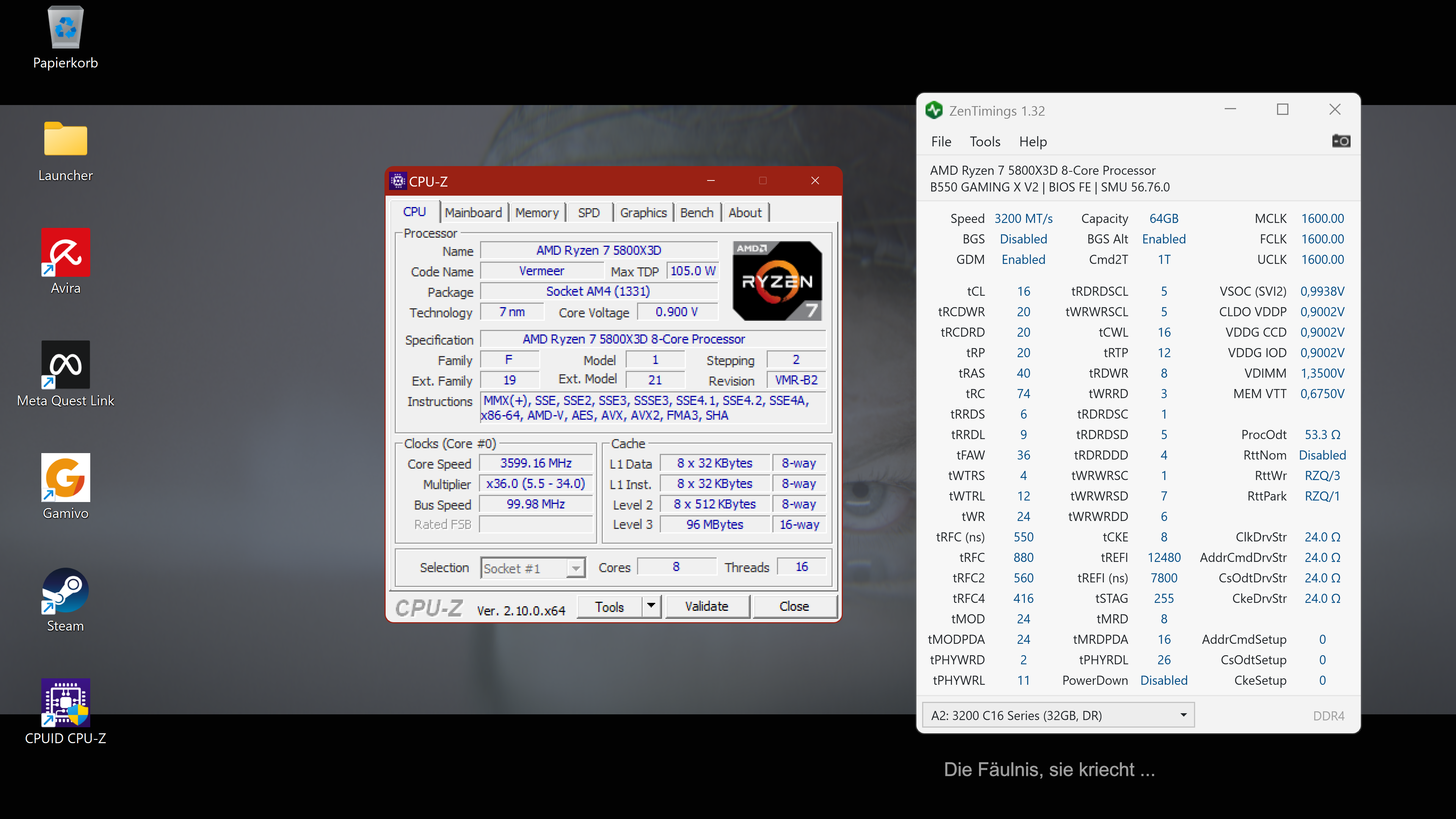

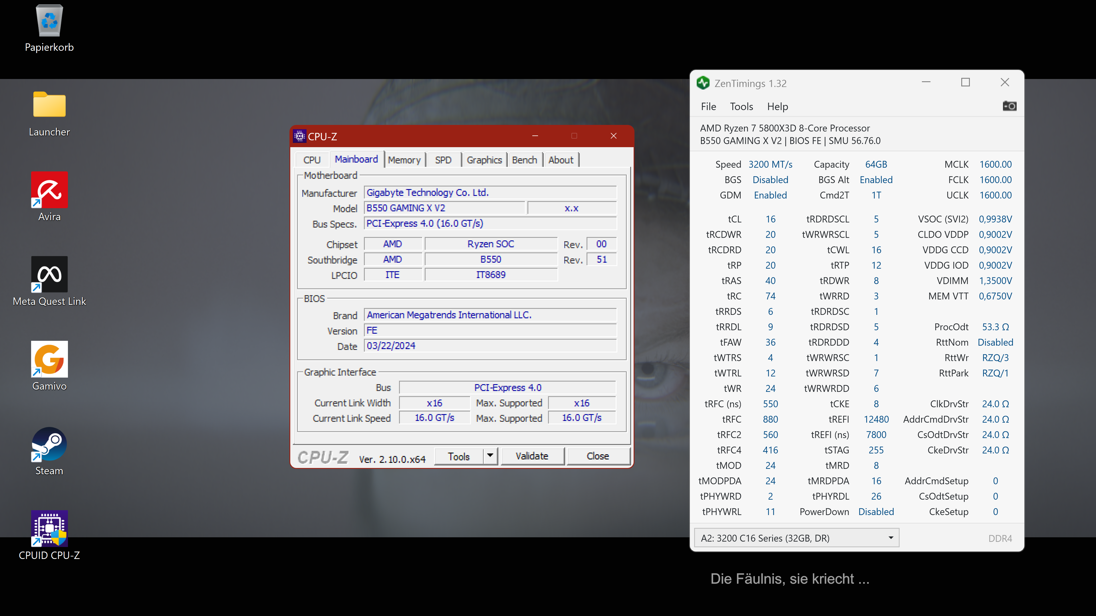

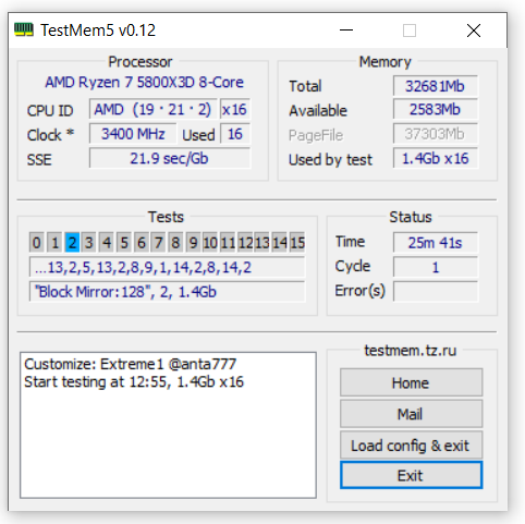

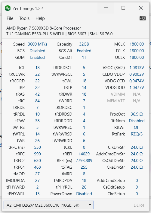

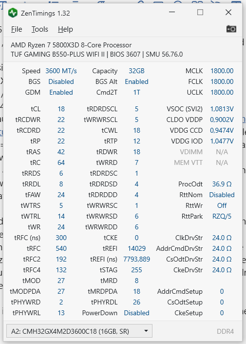

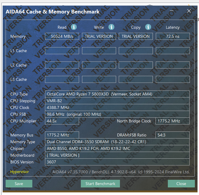

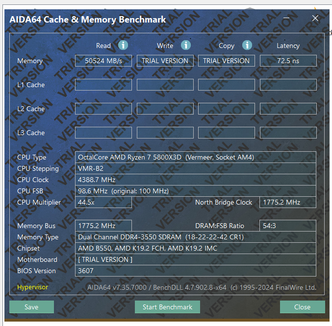

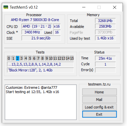

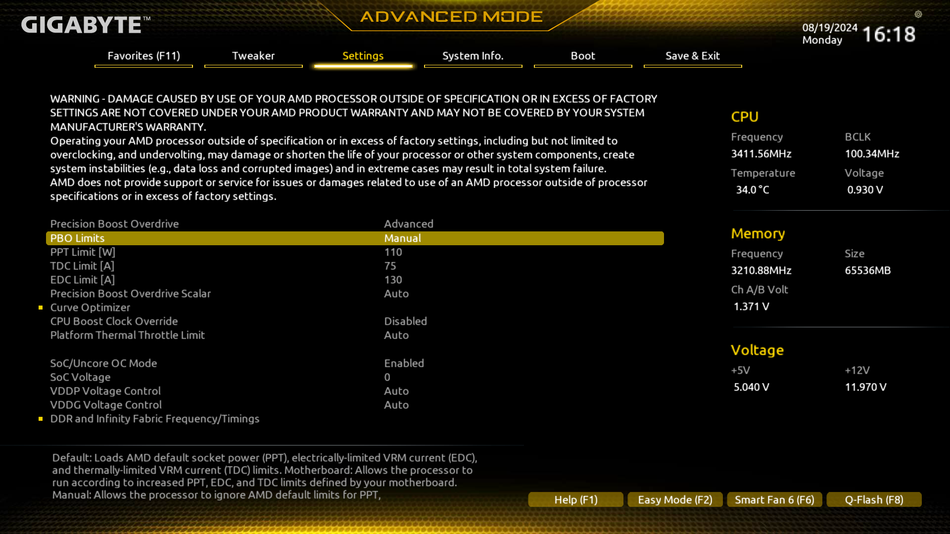

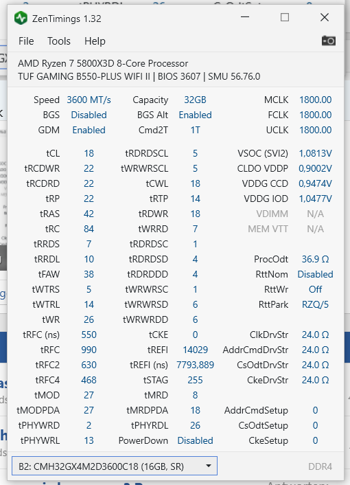

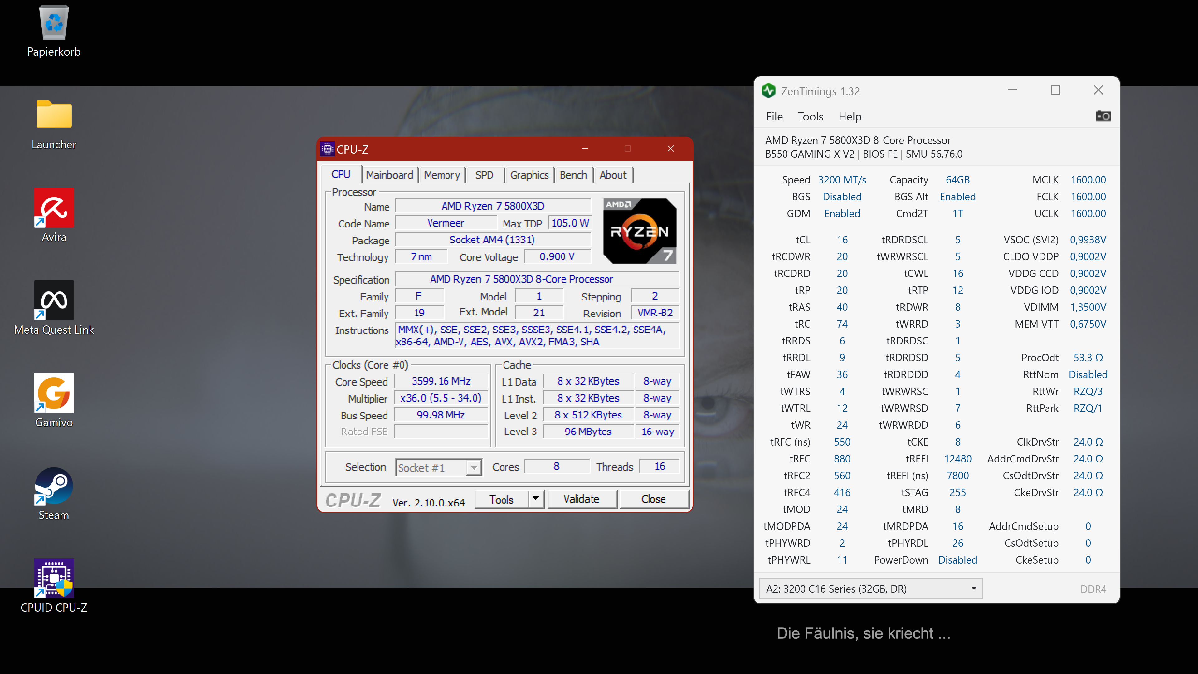

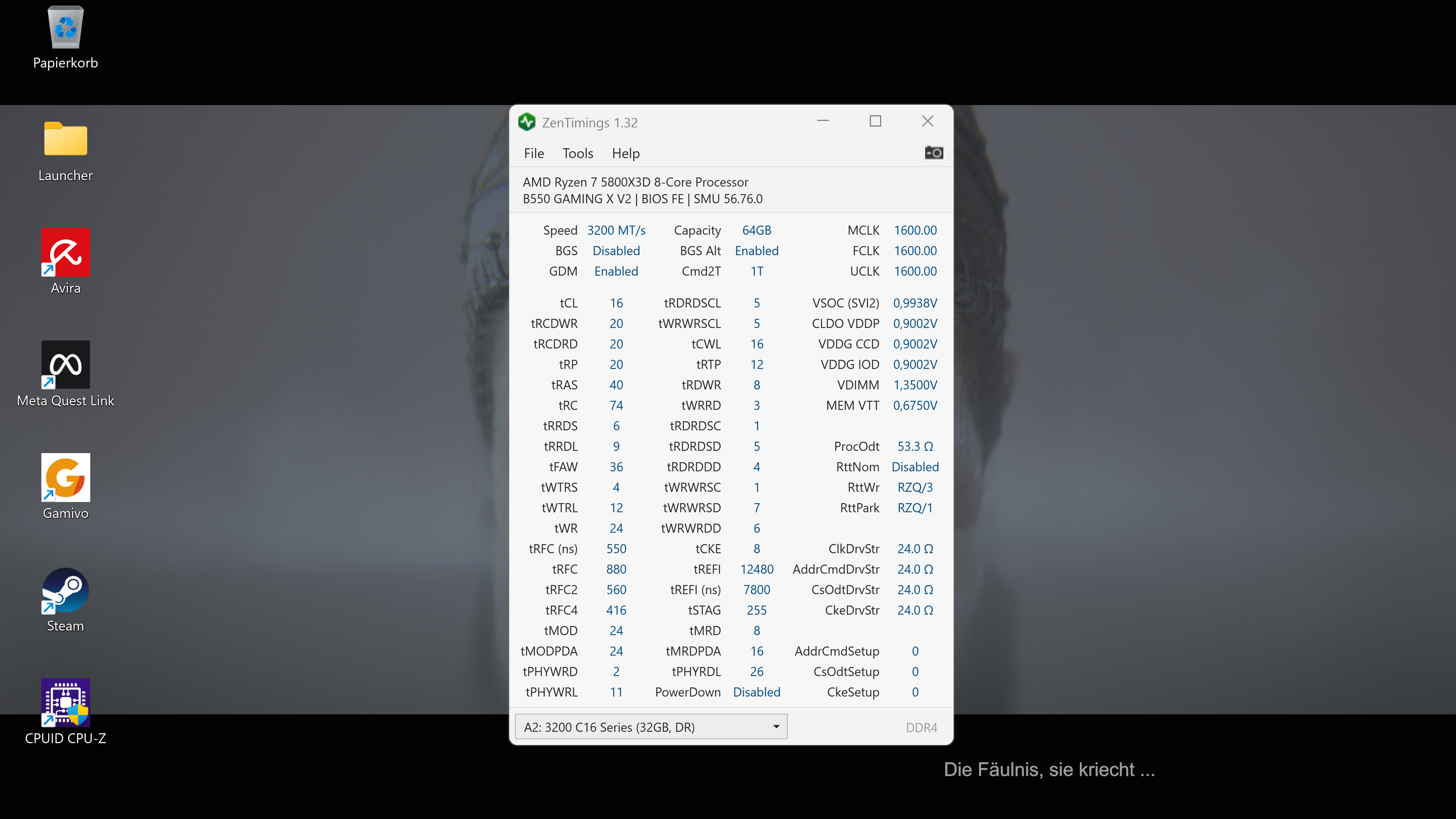

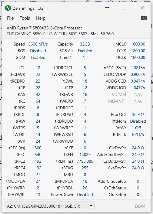

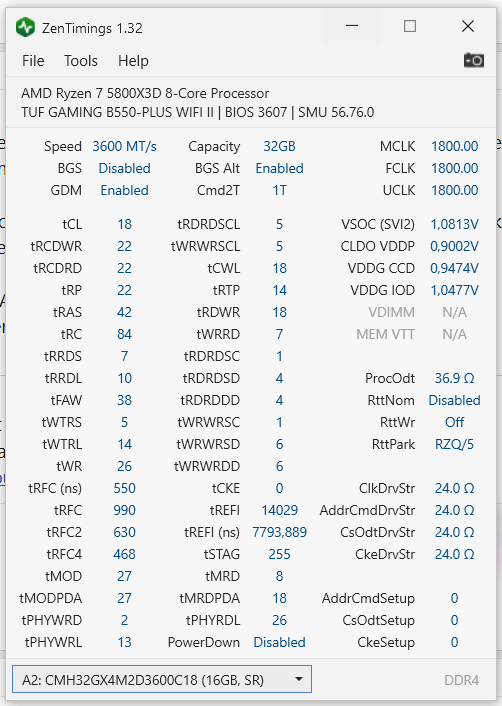

@Tanzmusikus , ich habe den RAM mit TestMem5 und AIDA64 getestet und habe keine Errors erhalten, siehe Bild.
RAM Settings sind momentan:
D.O.C.P/XMP/EXPO an mit 3600 MHz, 1.35V und 18-22-22-22-42.
tRRDS / tRRDL / tFAW = 6 / 8 / 24
tWR / tRTP = 24 / 12 .
FCLK manuell auf 1800 MHz gesetzt, habe nun im Beitrag "https://www.computerbase.de/forum/t...5800x3d-was-ist-an-leistung-moeglich.2110752/" gelesen, dass man es auf Auto stellen solle.
TrC = 64, tRFC = 540. aus der Liste entnommen, wobei ich gerade merke, dass ich sie falsch abgelesen habe, da ich fÀlschlicherweise 300ns genommen habe.
Ich denke, was vermutlich falsch ist, 300ns entspricht 3000 MHz, mit was der RAM angegeben sein sollte.
Und der MHz wert bei den Spalten sind die Frequenzen zum ĂŒbertakten?
Ich kann die Daten der tRFC Tabelle nicht richtig verwerten.
Zentimings Screenshot ist wieder beigefĂŒgt.
Klar, ich sollte den RAM noch mit MemTest86 testen oder einen Tag laufen lassen, habe ich teils auch gelesen, aber das mache ich nochmal wann anders.
Airflow ist noch in Ordnung wĂŒrde ich sagen (zieht die Luft ĂŒber eine kleine Seite ein), ich bin von einem H5 Flow GehĂ€use zu einem H5 Elite gewechselt, wegen der Optik, Bild dazu ebenfalls angefĂŒgt.
Der PC steht auf ca. 185cm Höhe (von PC Mitte gemessen) auf einem Wandregal. (Warme Luft sammelt sich bekannterweise oben, hat definitiv auch einen Einfluss, glaube ich)

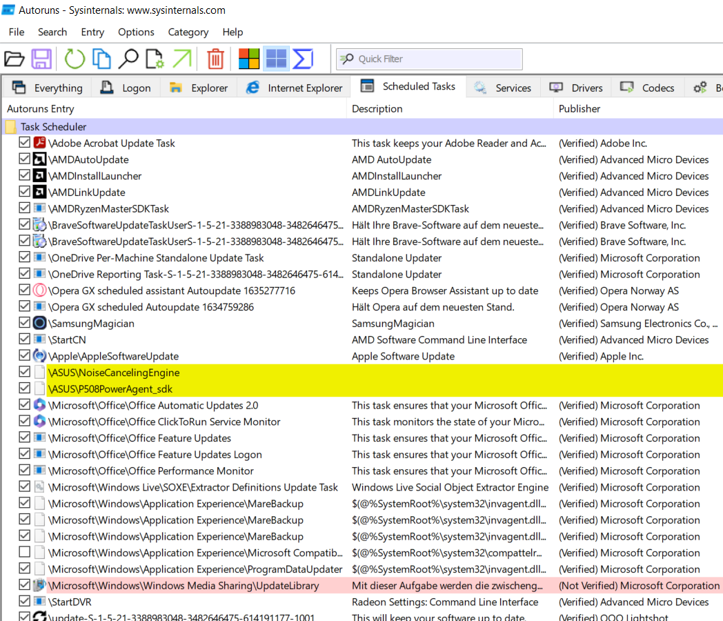

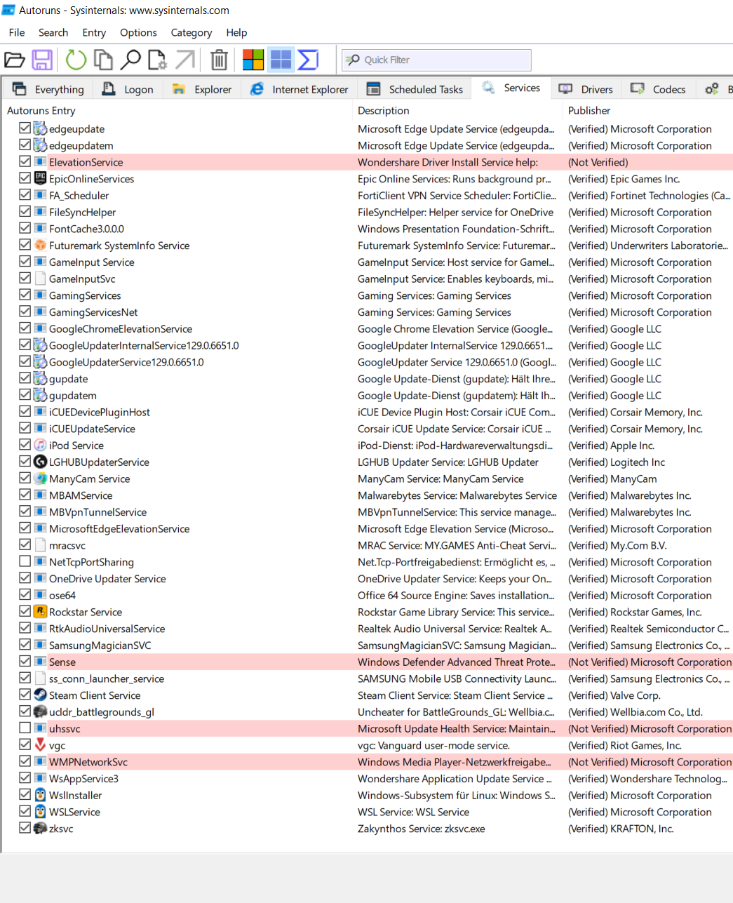

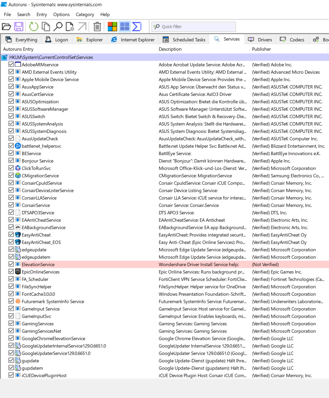

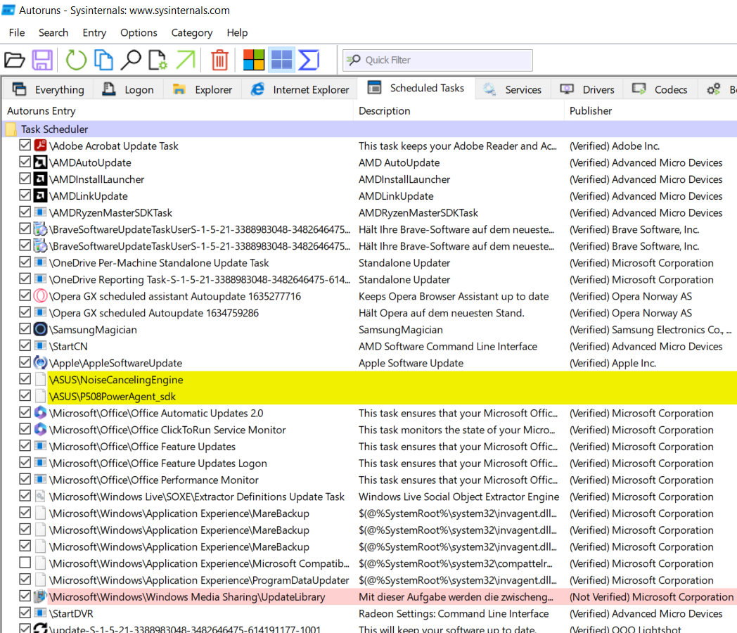

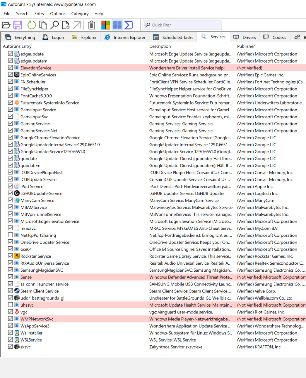

Autoruns habe ich Mal reingeschaut, viele Services und Autostartprogramme sind es nicht, meine ich. (Bild angefĂŒgt)

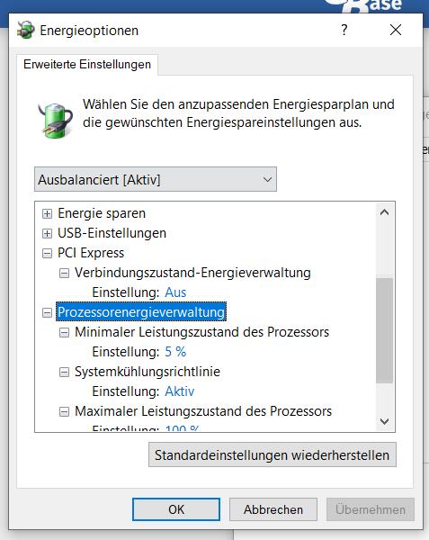

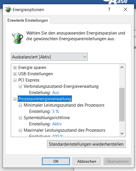

Powerplan Einstellungen habe ich keine im BIOS vorgenommen, ich wĂŒrde entweder den Pizzamod oder auch szZen3_v3 probieren. Die von Windows sind im Bild zu entnehmen.

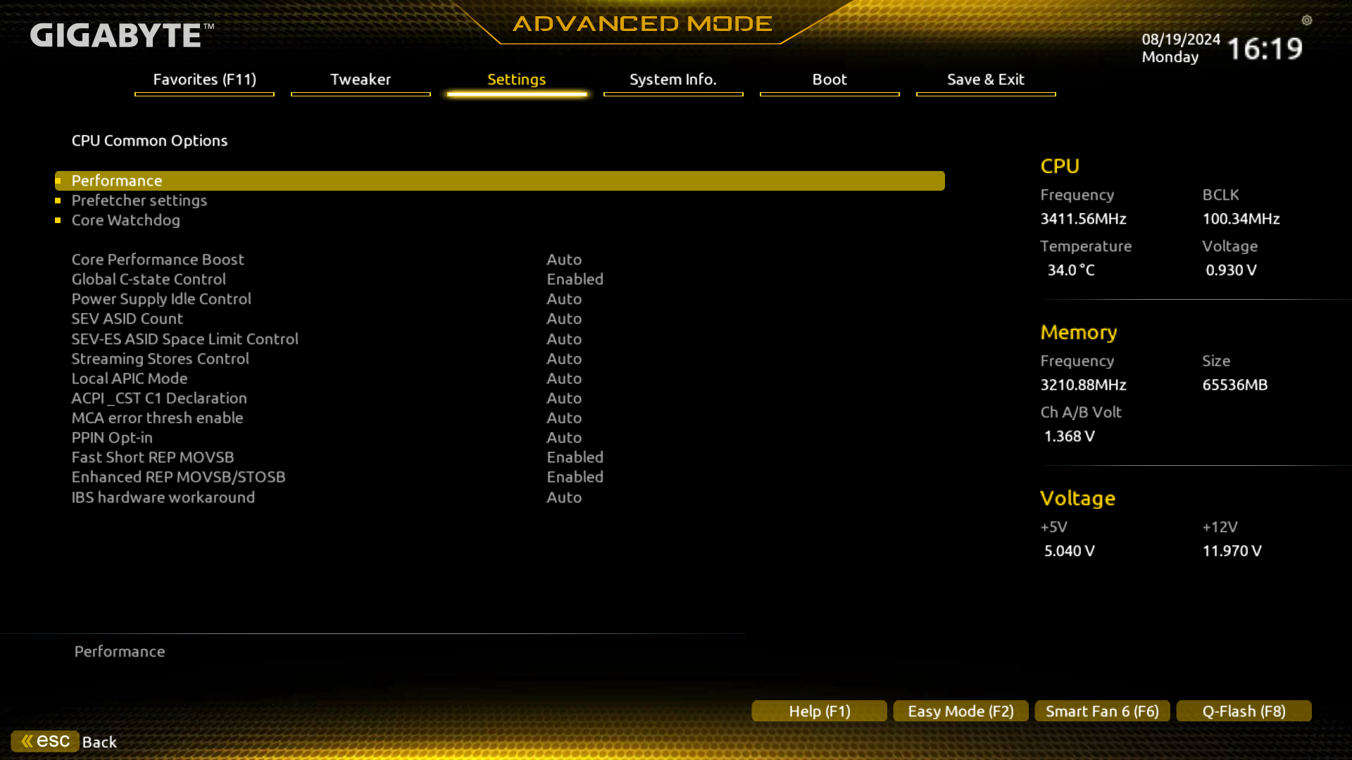

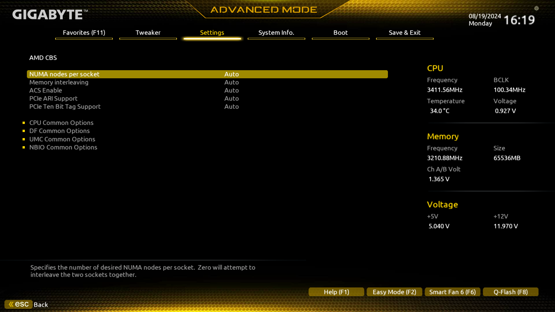

@Nightlight 76

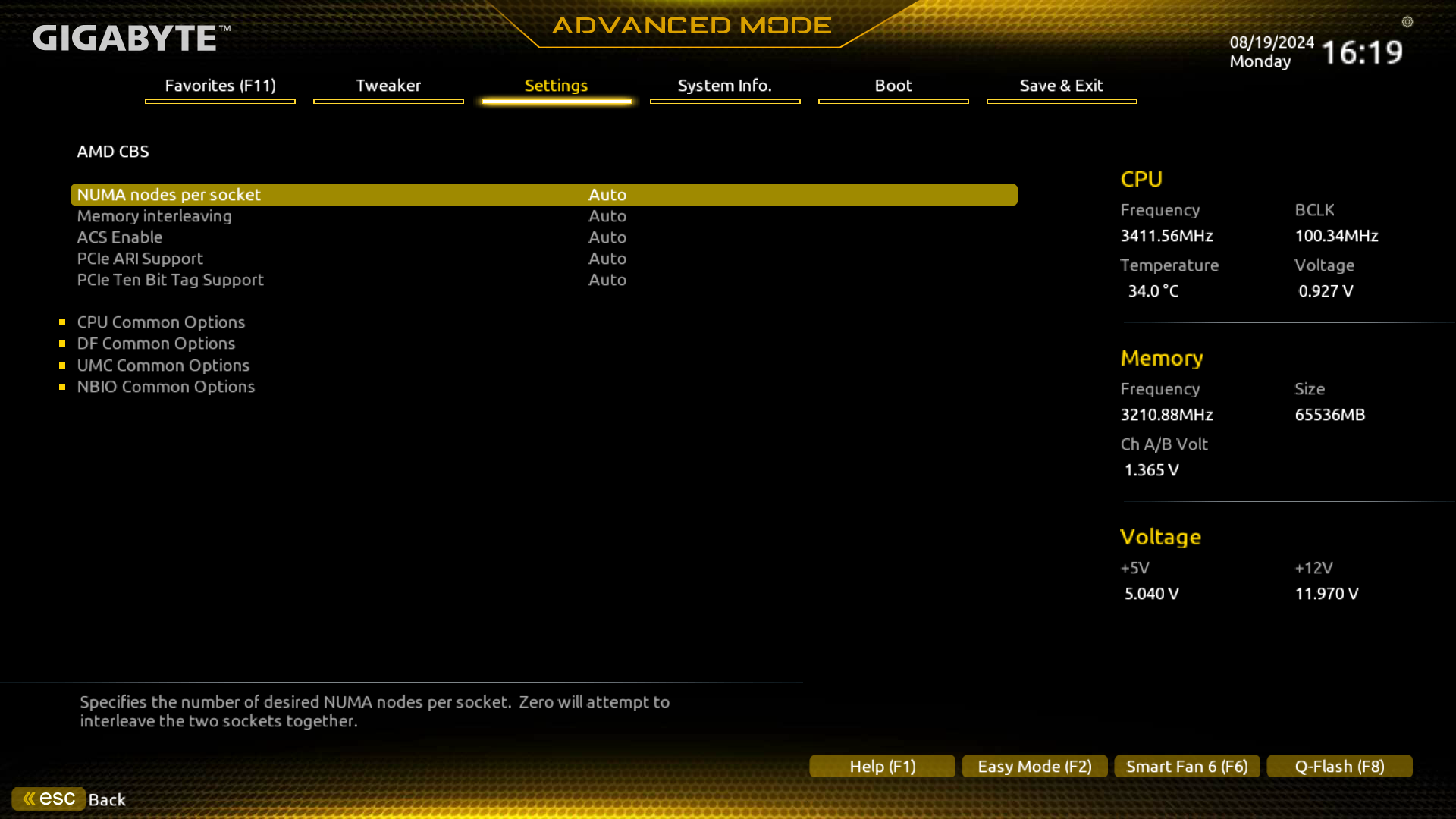

Wenn man Dir vielleicht helfen darf beim Einstellen, dann mach doch ein paar Screenshots vom UEFI.
Dies geht i.d.R. mittels [F12]-Taste. Oftmals wird auch ein FAT12/16/32-formatierter USB-Stick erforderlich.
Bei manchen Boards kann das UEFI die Screenshots auch direkt auf einen internen DatentrÀger abspeichern.
Die QualitÀt der Bilder ist dann einfach viel besser als mit Foto vom Handy.
(Ggf. muss .bmp in .png gewandelt werden, damit die Forensoftware von Computerbase die Screenshots verarbeiten/speichern kann.)
Ja, das geht oft auch. Vor allem, wenn man (noch) nicht weiß, was all diese Werte bedeuten und ggf. in welchem Zusammenhang sie stehen.
Meine Anregungen bezogen sich auf die Werte von ZenTimings. Wusste nicht, dass diese Werte vielleicht gar nicht manuell eingegeben wurden. Alles auf Auto bis auf Taktfrequenz & Spannung ist halt wie "Ziehen Sie ĂŒber los ... und lassen Sie alles fallen, was sie haben." :daumen:

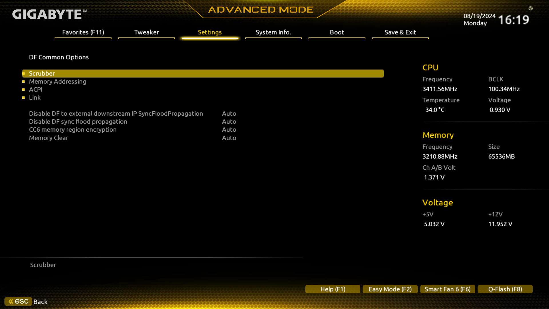

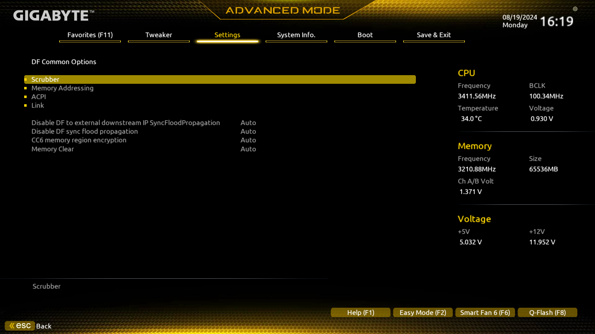

Sehr gerne
Hatte gerade Panik gehabt đŸ€ŻđŸ€ŻđŸ€ŻđŸ€ŻđŸ€Ż
Hatte wie oben geschrieben Memory multplier auf 36 und 1800mhz bei 1.4V eingestellt.
PC lief gut auch Benchmark.....
Bis ich PC nochmal neu gestartet habe đŸ’©đŸ™ˆđŸ™ˆđŸ€Ż
Blue Screen und nichts mehr ging....PC startete zwar nur kein Bild...... irgendwie hab ich's geschafft ein Bild zu bekommen mit dem Bildschirm das PC repariert werden muss đŸ€ŻđŸ€Ż
Mit ESC dann ins BIOS gekommen....war komplett zurĂŒckgesetzt
Gerade wieder alles eingestellt und alles lĂ€uft wieder wie zuvor đŸ™‚â€â†•ïž
Nur RAM hab ich im mom wieder auf XMP Profil laufen

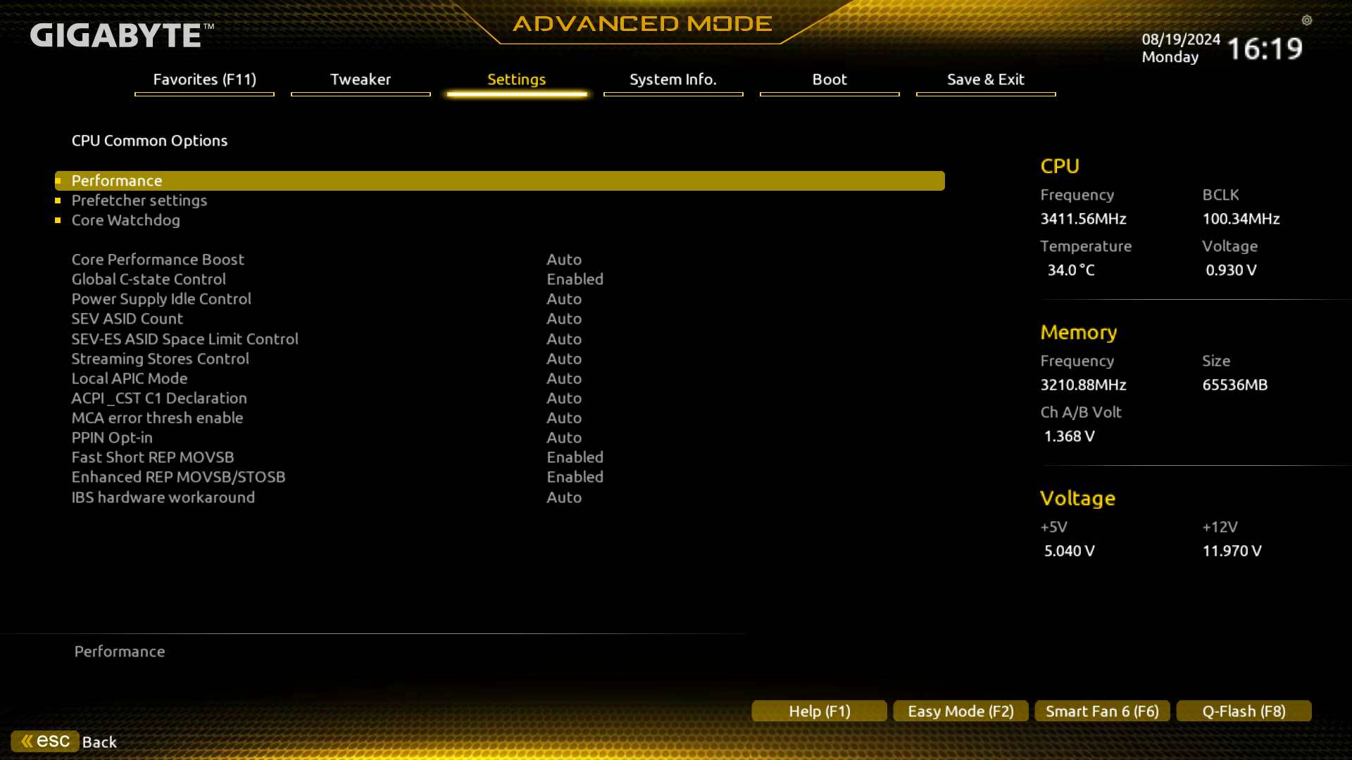

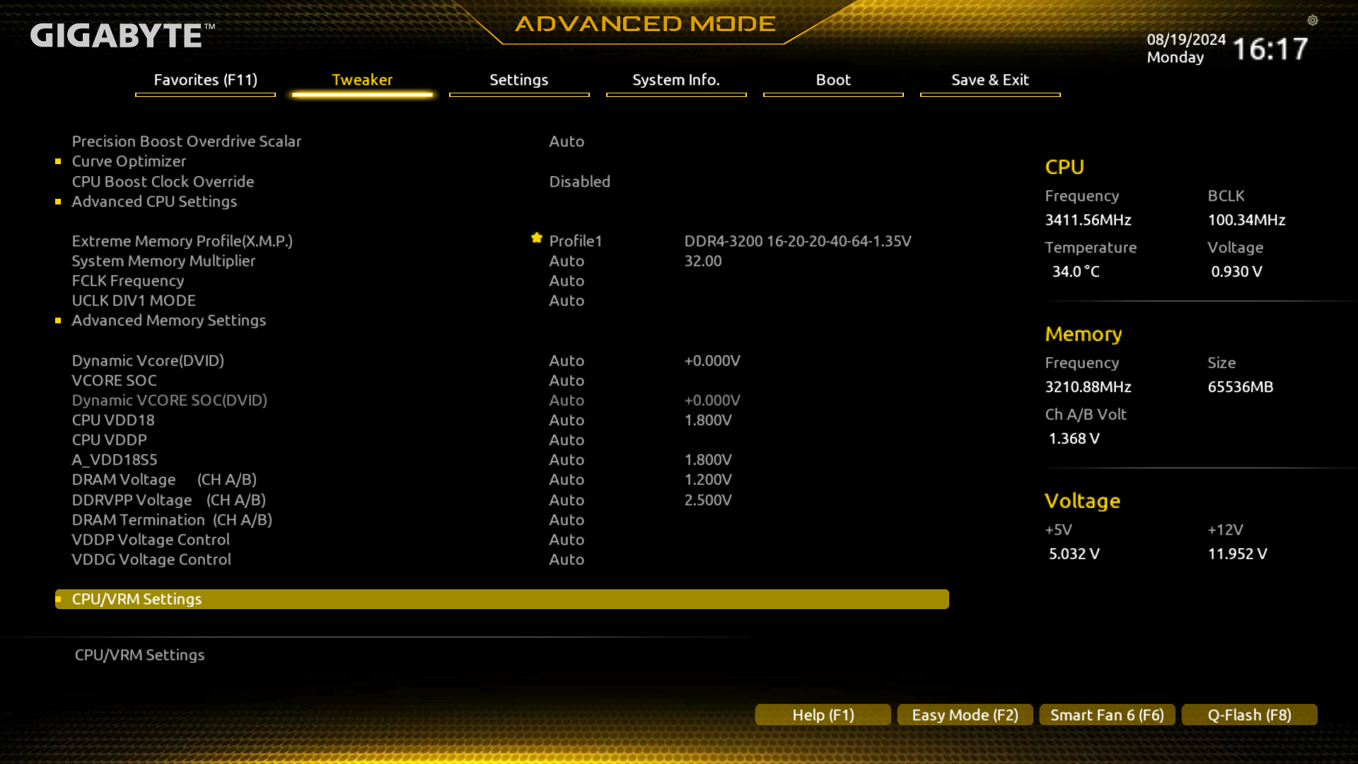

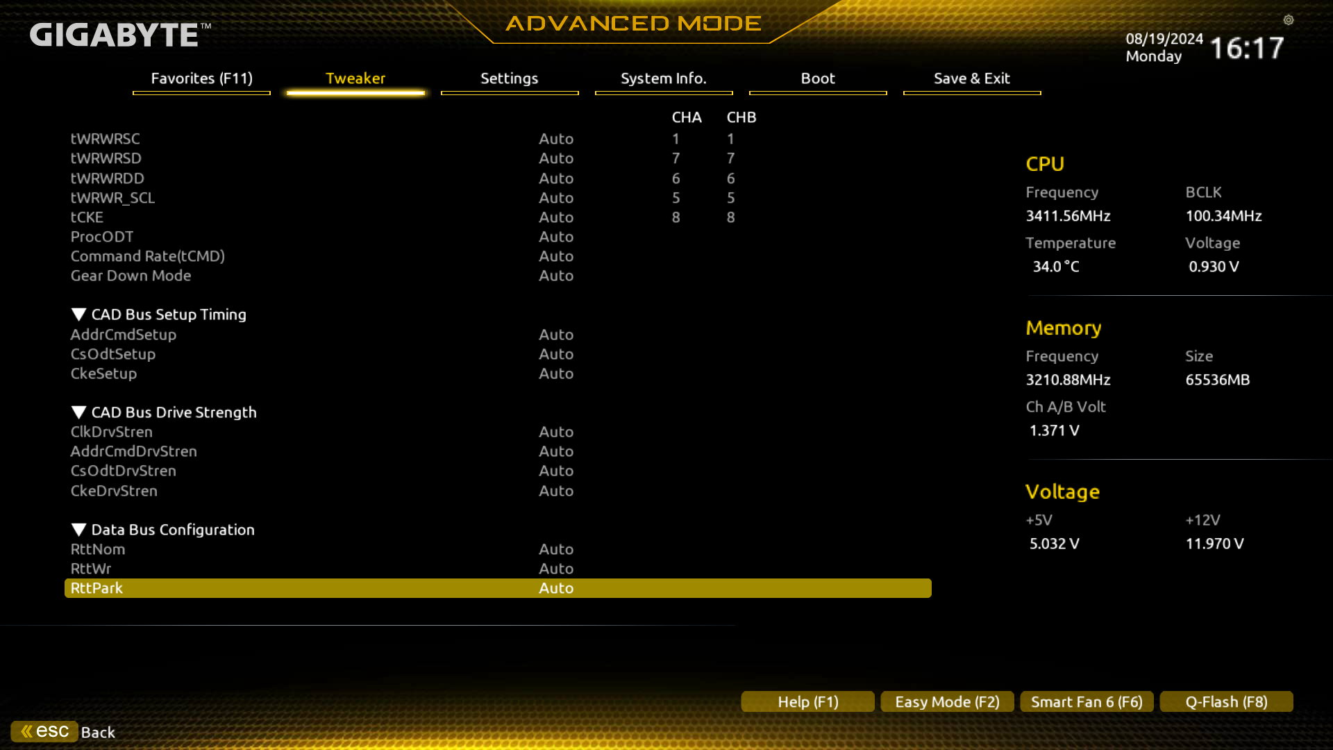

Werd wenn mein Puls wieder unter 300 ist 😂😂 Screenshots vom BIOS machen..... such Grad den USB stick
ErgÀnzung ()

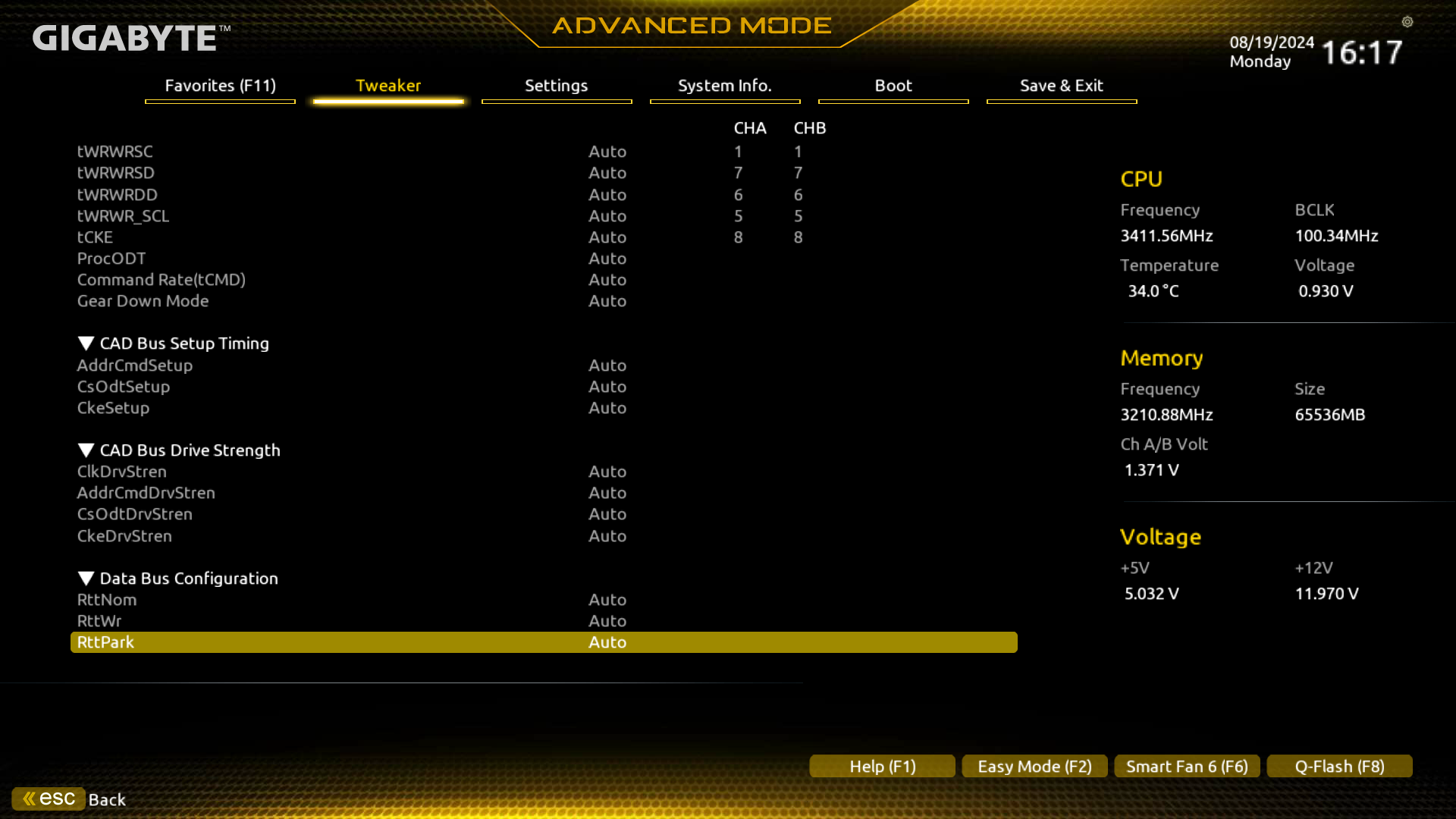

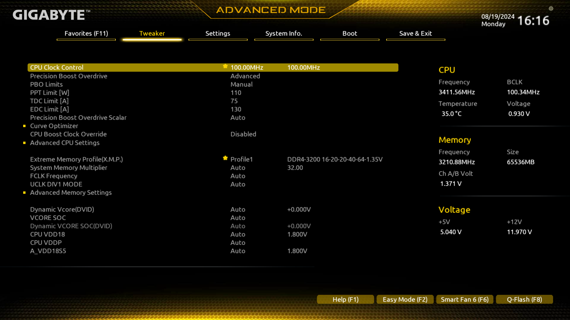

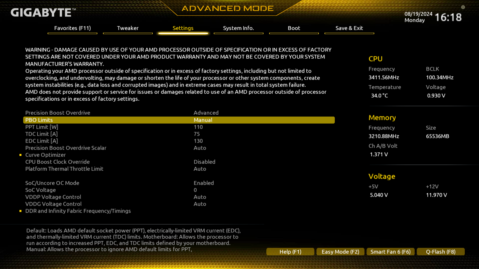

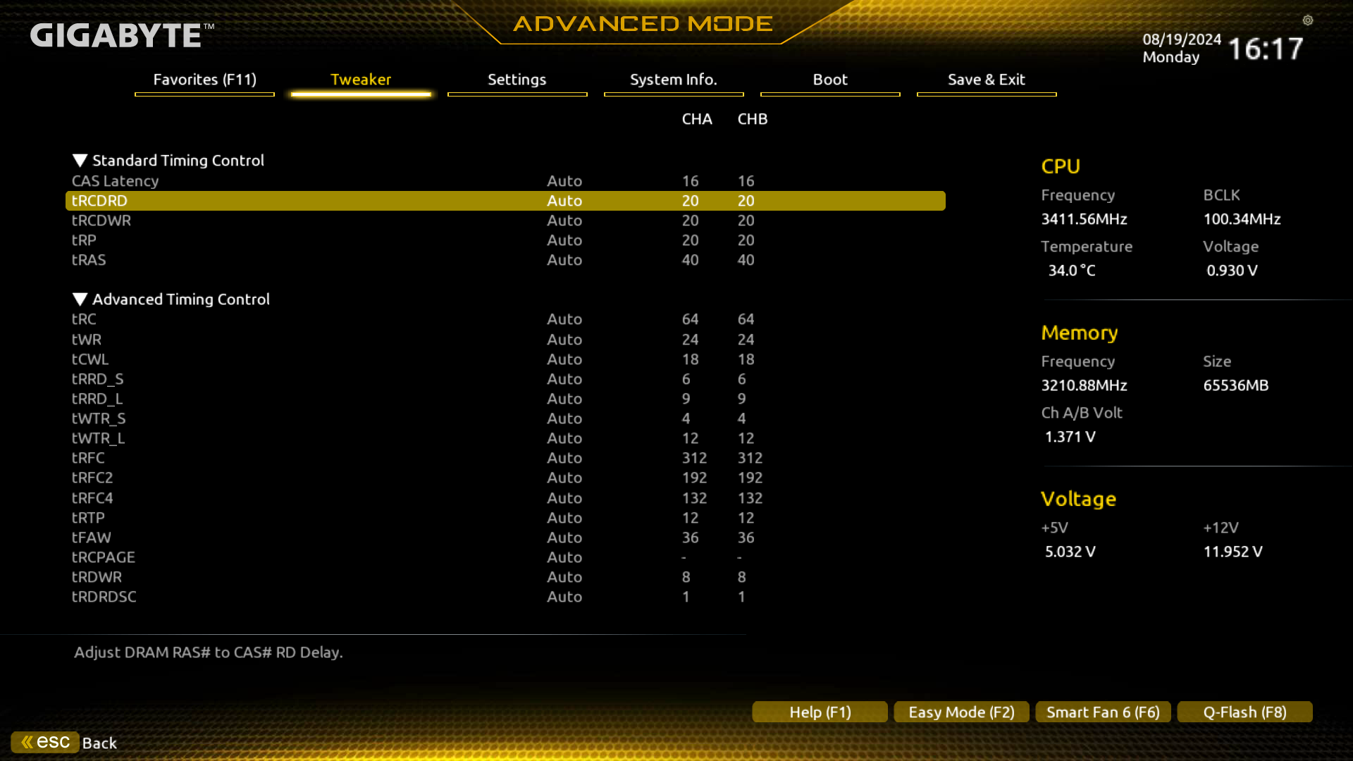

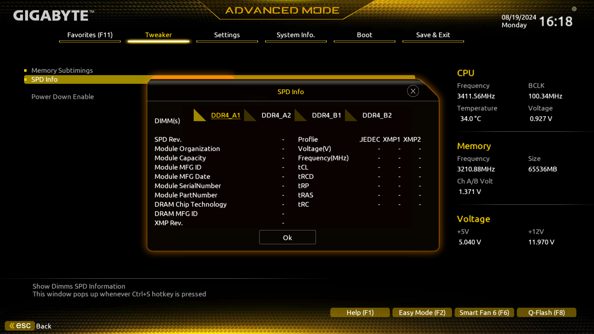

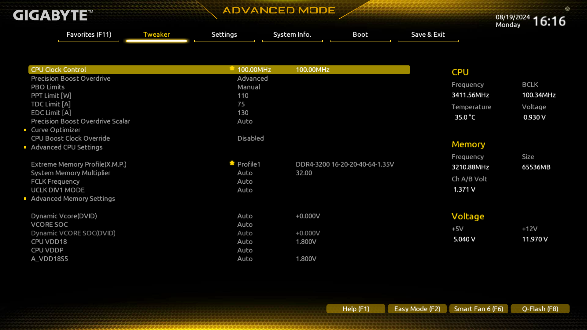

so ...ich hoffe ich habe alles wichtige
schonmal Danke fĂŒr die mĂŒhe :)

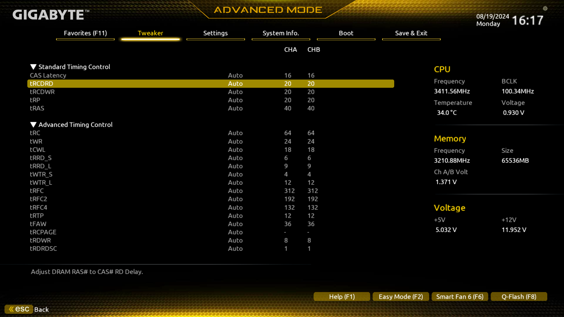

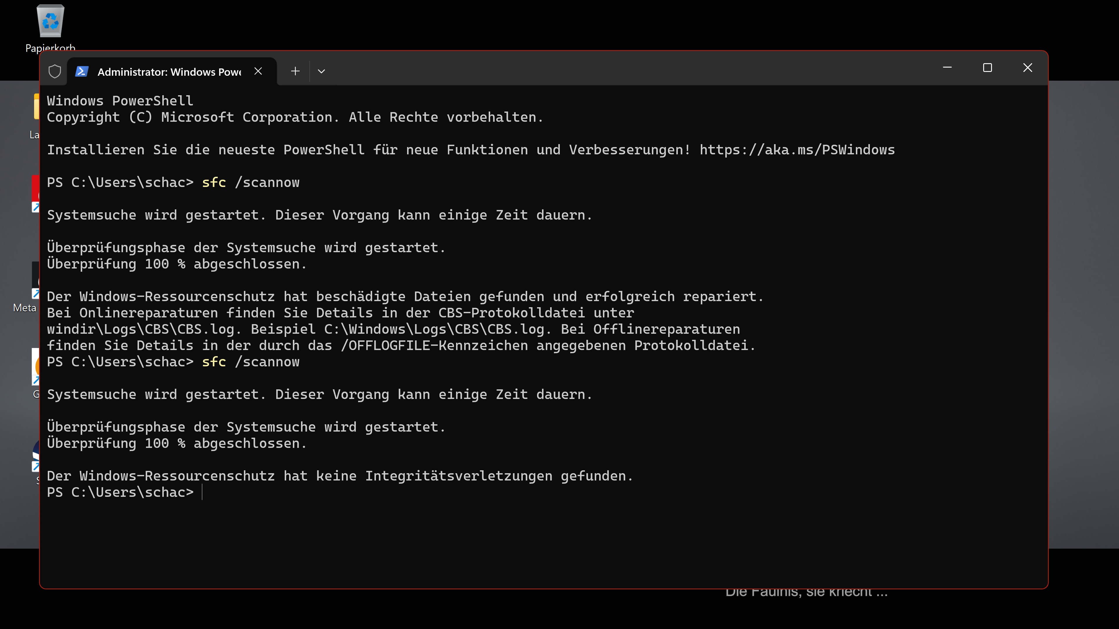

Öffne die Eingabeaufforderung (CMD) und fĂŒhre dies aus: sfc /scannow.
Damit werden die Systemdateien von Windows auf Fehler ĂŒberprĂŒft und ggf. gleich repariert.
Speichere erstmal den jetzigen Stand als "Start-Profil XMP-3200" o.s.Ă€., falls der PC mal wieder "abschmiert".
Lies auch das, was in diesen Thread steht ... und bereite dich damit auf deinen 1. manuellen RAM-OC vor.
Mit Auto-Werten auf eine höhere Taktfrequenz zu gehen, kann hilfreich sein. Andererseits gilt es diverse Einstellungen manuell festzulegen, damit diese das System stabilisieren. Diese gilt es erst zu finden.
Mit DDR4-3600 starten kann hilfreich sein ... oder aber gleich DDR4-3800 (bzw. 3733, falls 3800 nicht möglich ist).
danke schon mal dafĂŒr....hat Fehler gefunden und repariert
profil hab ich gespeichert

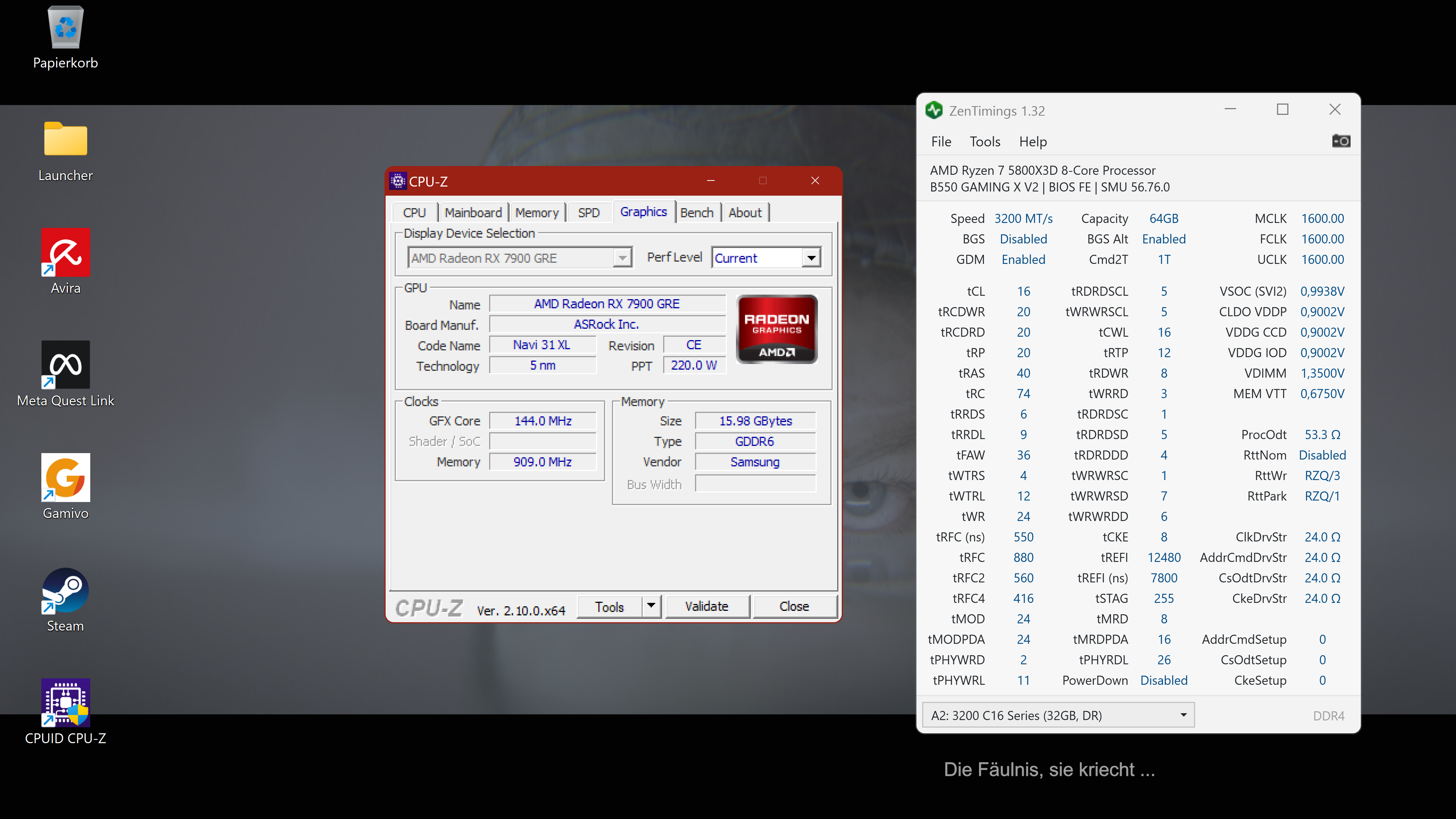

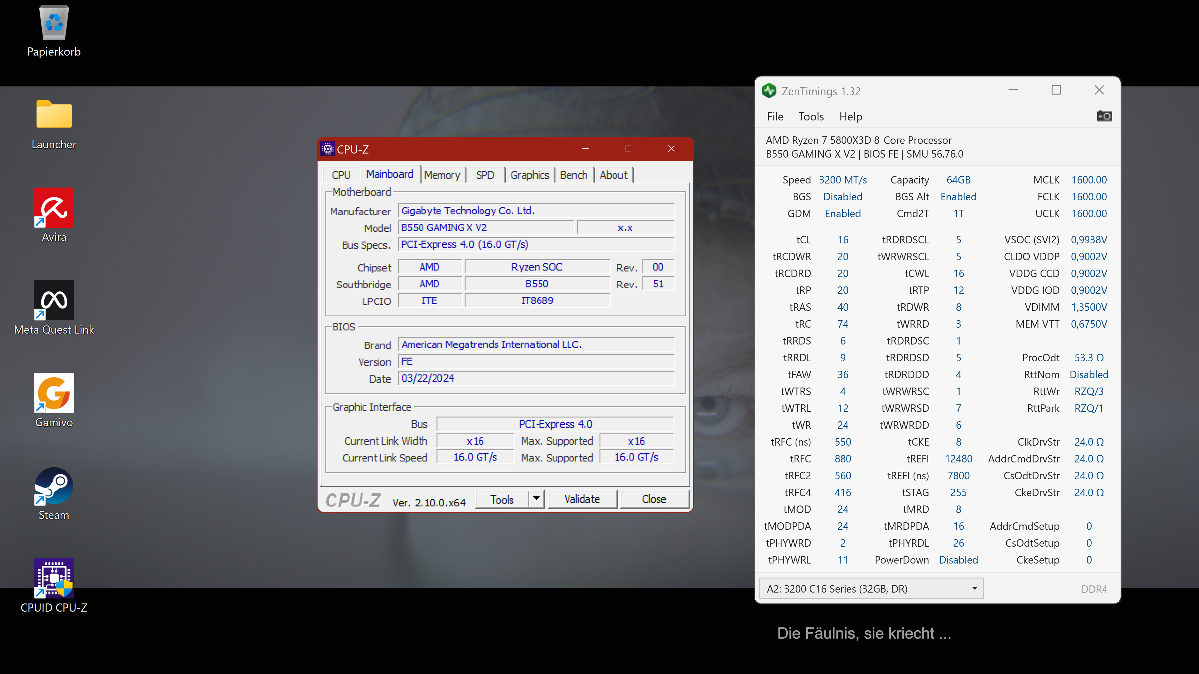

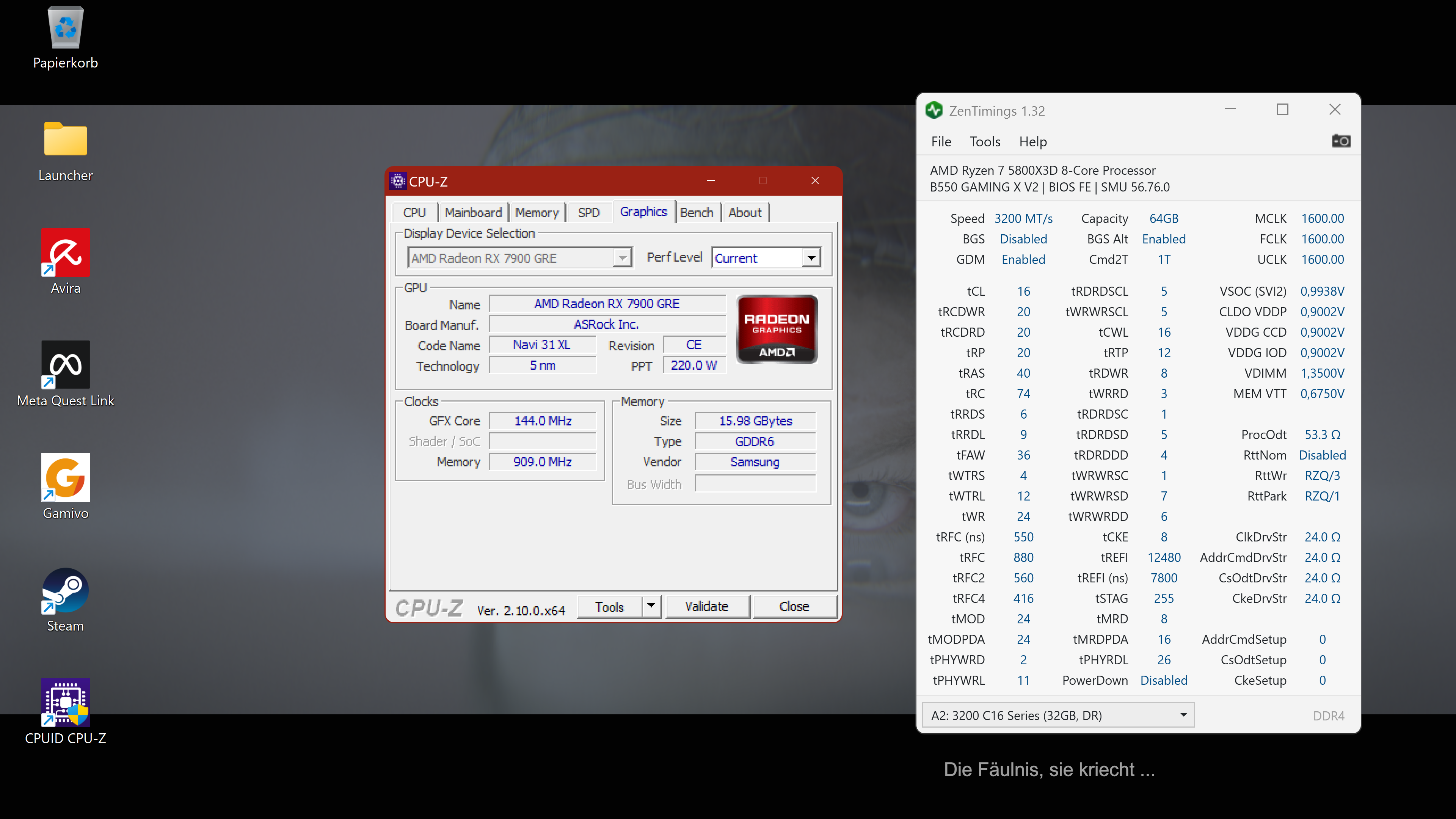

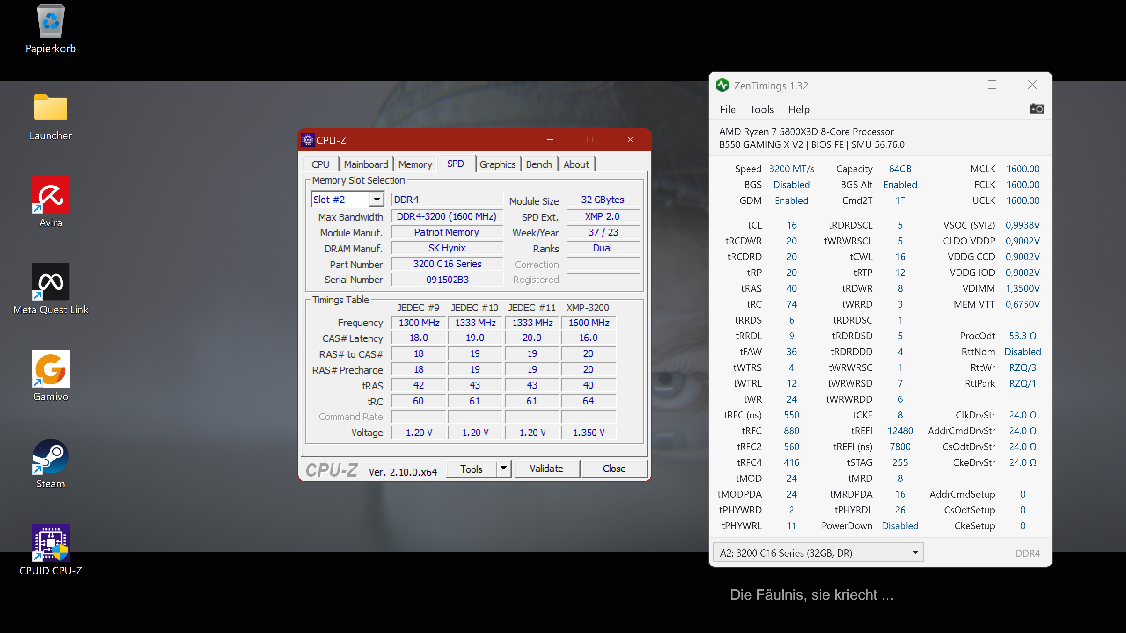

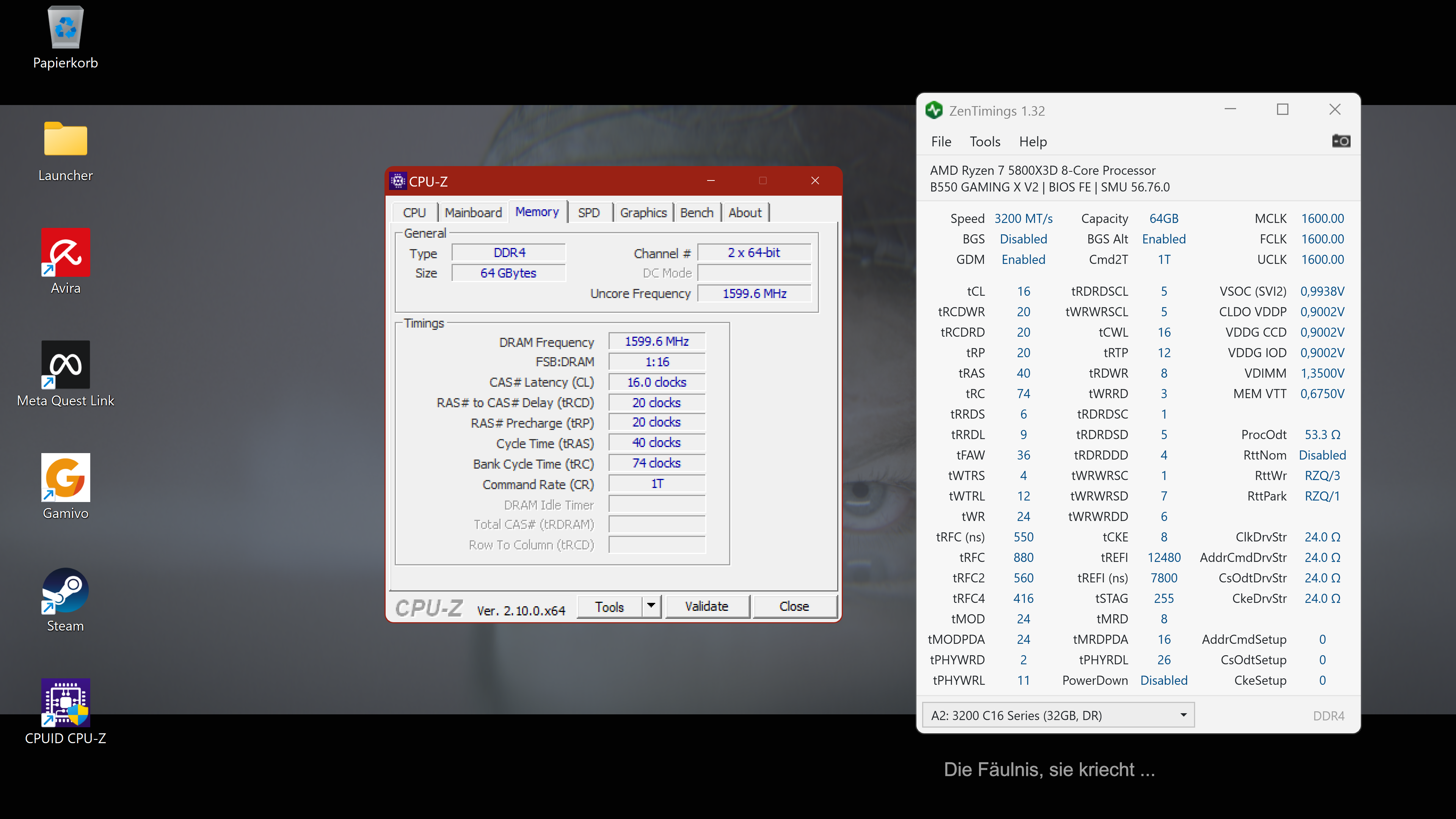

hab ZenTimings und CPU-Z heruntergeladen
ErgÀnzung ()
bios mĂŒĂŸte aktuell sein...wichtigste einstellungen am usb stick...siehe oben
ErgÀnzung ()
CPU_Z memory noch

cvzone schrieb:
Laut seinem Screenshot CB R23 12.900 Punkte, laut Computerbase damals 14.900 Punkte im Test.
14900 ist keinesfalls Standard, das erreicht man eher mit CO am Anschlag.
14'000 eher Standard.

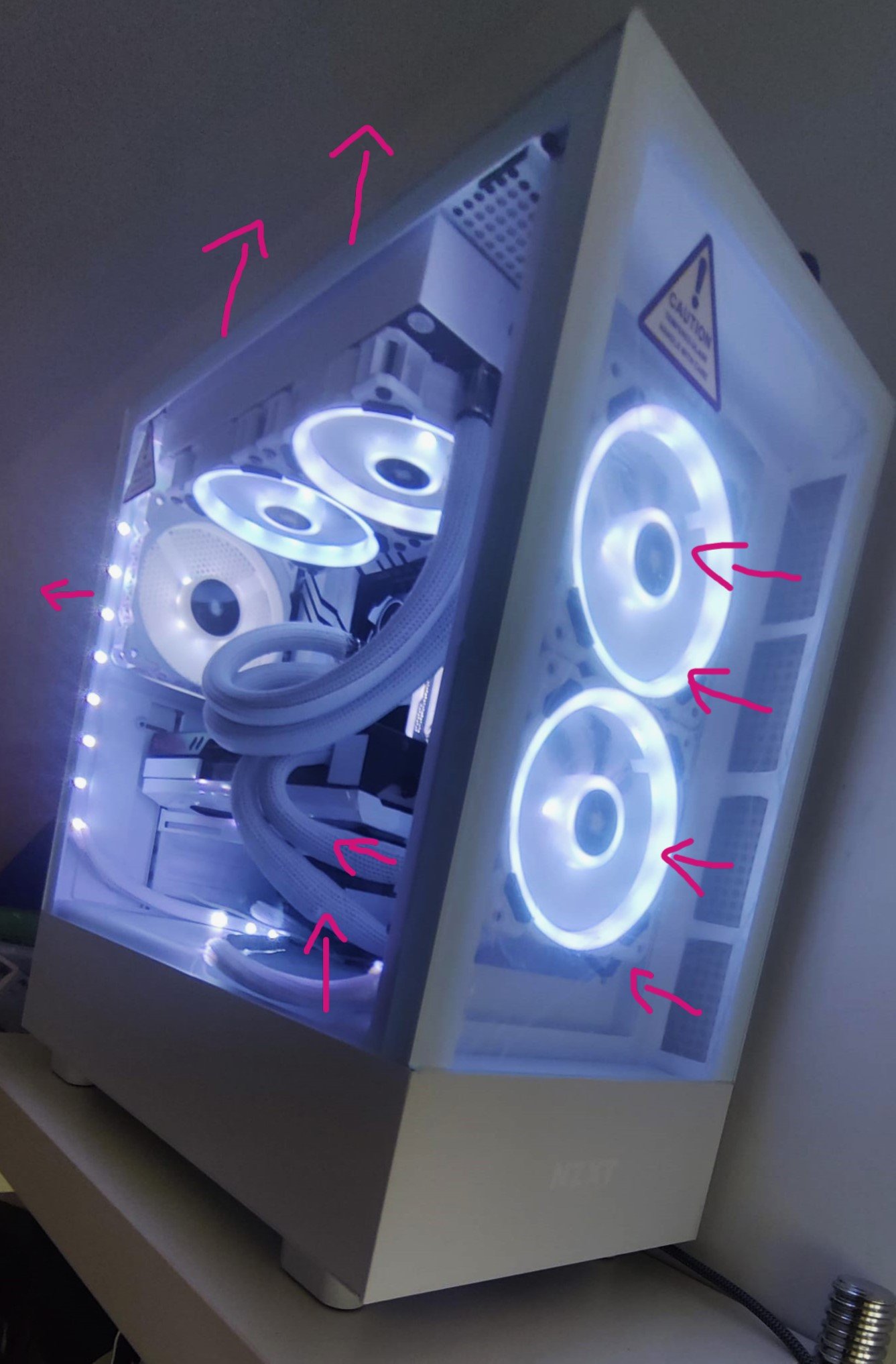

Mir fallen bei dem Setup zwei Probleme auf. GlaskastengehĂ€use, dass bei den FrontlĂŒftern nur von links ĂŒber eine schmalen, perforierten Streifen Luft ziehen kann. Und da sind dann auch noch mĂŒllige LL LĂŒfter verbaut die keinen Druck zustande bekommen. Also doppelt schlecht.
Genauso auf dem Radi oben, da hat LL MĂŒll nix zu suchen, vor allem nicht auf dem dickeren Arctic Radi der mehr Gegendruck bringt. Da braucht es brauchbare LĂŒfter mit Druck.
xteemii schrieb:

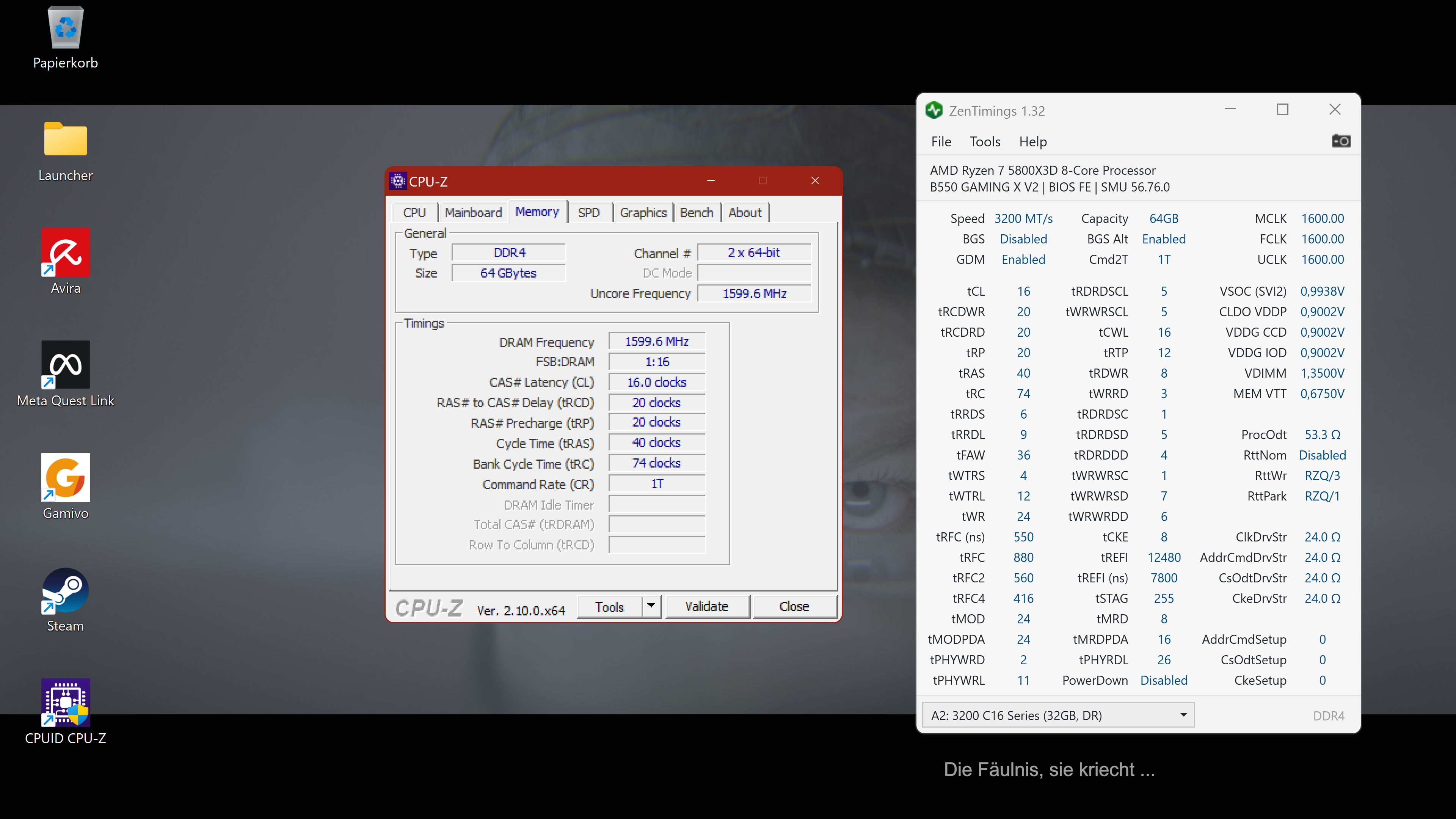

RAM Stick Nr. 1:
Und RAM Stick Nr.2:
Den Curve Optimizer versuche ich Mal am Freitag, nachdem ich neu WLP aufgetragen habe.
Kleiner Hinweis an dieser Stelle nochmal zum Thema Ram. Sobald man > 3200 Mhz nutzt, erhöht sich die SOC Spannung also VSOC der CPU (da der Memory Controller mehr Energie benötigt um den höhreren FCLK zu packen). Die VSOC liegt auch im Idle an und fĂŒhren bei meinem 5600X zu durchgehend 10W höherer Leistungsaufnahme. Das dĂŒrfte sich daher auch auf die Temps im Idle auswirken. Gerade beim X3D dĂŒrfte zudem der höhere Ram Takt kaum viel Performance bringen. Ich wĂŒrde mal versuchen die CPU mit 3200 Mhz Ram und dem Default VOSC zu betreiben.

@modena.ch ich wĂŒrde behaupten, nach technischen Angaben zu folge, dass die LĂŒfter besser als die Standard Arctic P12 sind, um genauer zu sein vom Luftdurchsatz und vom Luftdruck her.
Ich habe auch noch die Teile vom H5 Flow, ich könnte zum Test vorne das Glas gegen die Mesh Front ersetzen und neue Ergebnisse bereitstellen.
Aber ich bezweifle, dass es einen signifikanten Unterschied macht, sodass ich plötzlich 1000 Punkte mehr in Cinebench erhalten sollte.
Ich habe im Moment 6 Artic P12 LĂŒfter zur VerfĂŒgung. Könnte es auch testen, wobei ich erstmal die Theorie bestĂ€tigen möchte bevor ich es in die Praxis umsetze.
(Die weißen LL LĂŒfter habe mehr Leistung als die Schwarzen und die ML LĂŒfter stammen von der Capellix WasserkĂŒhlung und haben demnach auch eine besser Leistung)
@G00fY Vielen Dank fĂŒr den Hinweis, das kann ich gerne Mal versuchen. Die gleichen Timings kann ich beibehalten bzw. es sollte dadurch keine Probleme geben, richtig?

Ja die weissen 120er LL auf dem Radi haben mehr Durchsatz und Druck aber zum Preis von Drehzal und Krach. Und was von Corsairs Daten ĂŒbrig bleibt mĂŒsste man erst testen. Bei den normalen, schwarzen LL nicht viel....
700 RPM mehr Drehzahl als die Normalen, also nichtmal 50% zu den Normalen LL, beinahe doppelter Druck und 30% mehr Durchsatz?
Unwahrscheinlich....
Jeden Test den ich gesehen habe waren die LL ziemlicher MĂŒll.
Das alles Àndert nix an dem beschrÀnkten Zuluft durch die Perforierung an der Seite.
Wenn ne Meshfront hast, immer dran damit, das wird nen riesen Unterschied machen.
