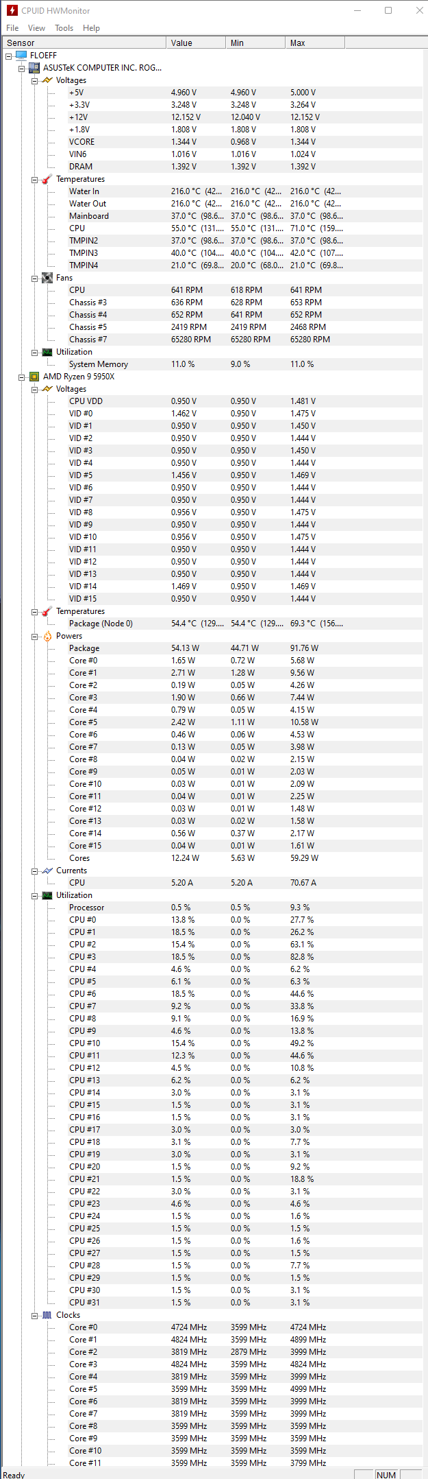

Ich habe mir zum ersten mal ein AMD System zusammengebaut und deshalb bitte entschuldigt die Frage falls das ein altbekanntes Problem/Phänomen ist. Ich habe im BIOS nur das XMP Profil für das RAM geladen aber sonst ist alles in default Einstellungen. Das Problem ist, dass die CPU im idle Betrieb (nichts offen) bis 70°C heiss wird. Dabei springt die Frequenz ab und zu bis zu 4.8GHz hoch - obwohl nichts ausser den standard Prozessen läuft. Ab und zu fällt die Temp. auf 40°C runter aber dann steigt sie wieder. Ist das normal bei den AMD CPUs? Falls nein, was läuft hier falsch? Btw - unter Last mit z.B. Prime 95 wird die CPU nicht wirklich viel wärmer - d.h. max 75°C - 80°C.
Ich habe auf Grund eines Tipps aus einem Reddit Post in den Energie Einstellungen die max. Prozessorlast auf 99% reduziert (von 100%). Damit bleibt die CPU im Idle bei 35 - 45°C und taktet nur bis 3.3MHz - manchmal bis 3.6GHz hoch. In z.B. Games taktet die CPU dann höher. Ich habe aber das Gefühl dass das keine permanente Lösung ist.

OS ist neu installiert und der Anpressdruck passt auch. Die WLP von NZXT habe ich entfernt und stattdessen MX-5 von Arctic verwendet. Das seltsame ist dass die CPU unter Mehrkern Prozessorlast sogar kühler läuft - d.h. unter 70°C. Irgendwie boostet die CPU immer wieder auf 4.8GHz und wird dadurch sehr warm.

  • Mit welchem Tool hast Du die CPU-Temperatur ausgelesen? - HWiNFO, besser noch der Ryzen-Master liefern hier die passenden Werte.

Im BIOS ist die Temp. immer zwischen 40 und 50°C. Ich habe jetzt PBO ausgeschaltet und er taktet immer noch sporadisch auf 5GHz hoch und die temp. geht auch bis fast 70°C hoch (nur der Browser offen).

Ich habe das Gefühl dass er jetzt im idle nicht so schnell hoch taktet und die Temp. ist so bei ca. 50°C. Sobald ich jedoch ein Game in Steam herunterlade dreht er wider auf 4.8GHz und 68°C. Ist das normal? Mein Skylake-X wurde bei solchen Aktionen nicht über 45°C warm.

Womit misst du die Temperaturen? Hat die Software einen Namen? Wurde schon mehrfach nachgefragt
