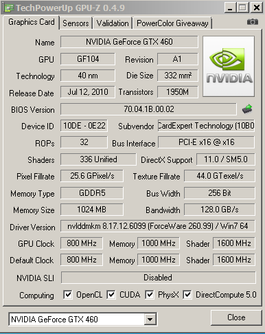

Vollkommen normal,keine Sorge. Hab die Geforce480amp von Zotac.Die ist ja mal verdammt leise,liegt am ultrageilen Lüfter.Die Graka die du hast hat nun ma n verworrenes Kühlsystem.Die richtig geilen Karten gibts nu ma erst ab 500 Euros aufwärts...
Welches Bios hast du im moment? Habe die Karte seid gestern und der Lüfter geht nie über 40% und is sehr leise. Selbst bei 75 grad bleibt er bei ca. 1800 rpm.
Oh is ja schon etwas älter der Tread hier;)

ich habe eine Gainward GTX 460 GS-GLH und leider auch dieses Lüfterbrummen, sobald ich ein Spiel starte. Ist das im Expertool angezeigte Bios: 70.04.1B.00.02 das neueste (1117 mit verbesserter Lüftersteuerung)?
Das Fixieren des Fan Speeds auf 45 % hat nichts gebracht, denn kurz nach dem Start eines Spiels hat sich noch nichts großartig am Speed und an der Temperatur getan (nur sehr minimal), aber der Lüfter summt schon hörbar los.
Kann man da noch andere Einstellungen vornehmen?
