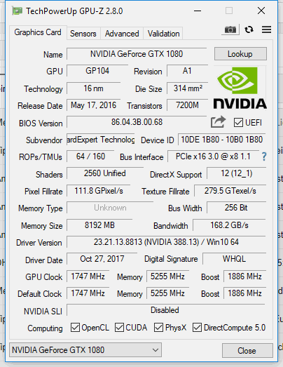

ich bin neu hier im Forum und entschuldige mich im voraus schon mal wenn das Thema nicht hier rein gehört, aber nun zu meinem Problem.
Ich habe mir heute von der Techpowerup Seite ein bios für meine Gainward GTX 1080 GLH runtergeladen und auch erfolgreich mit nvflash auf meine beiden Grafikkarten geflashed, nur habe ich nun das Problem das mein Grafikspeichertyp nicht mehr erkannt wird und mein Grafikspeicher nicht mehr hochtaktet und deshalb natürlich meine FPS ins bodenlose gefallen sind. Ich habe dummerweise vergessen vor dem bios flashen mit gpu-z eine Sicherung meines bios zu erstellen. Ich habe bereits versucht ein älteres bios von techpowerup zu flashen und anschließend das offizielle bios von Gainward zu überspielen, das hat in der Ausführung auch funktioniert ohne probleme, nur bleibt mein Grafikspeicher nicht erkannt und er taktet nicht mehr hoch.
Vielleicht weiß hier jemand einen Rat oder hat vielleicht das original bios einer Gainward 1080 GTX GLH welches er mir schicken kann. Ich habe alle Bios von der Techpowerup Seite probiert, bei jedem bleibt das Problem bestehen.
Ich lade mal den Screenshot von GPU-Z anbei hoch, der Speichertyp wird als unknown angegeben. Wenn ich das zweite bios der Grafikkarten aktiviere dann ist alles in Ordnung, nur ist das dann halt die Standard NVidia Einstellung, sprich ohne erhöhtes Powertarget und Takt.

Danke für die Antworten.
Ja ich habe auch das Bios von der Gainward Seite wieder drauf geflashed, der Speicher wurde weiterhin nicht erkannt.
Ich habe leider das oc bios also Schalterstellung 2 nicht gespeichert, wenn ich auf Schalterstellung 1 gehe ist ein bios ohne oc hinterlegt aber leider auch nur mit nvidia vorgaben, dass konnte ich zur Sicherheit mit der aktuellsten version von gpu z speichern, bringt mir aber leider nicht viel weil das powerlimit bei dem ersten bios nur 217 watt maximal ist anstatt die 240 watt vom oc bios. Das heißt wenn ich meine Karten einfach mit dem funktionierenden bios übertakte rennen die karten ins powerlimit und taktet unter 2 GHz bei voller Auslastung und wenn ich das erste bios einfach flashe habe ich das gleiche wie wenn ich das zweite flashe, der speicher wird nicht erkannt und taktet dann nicht mehr hoch.
Und natürlich warte ich auch auf die Antwort von Gainward Support, ich würde das Problem aber gerne vorher schon gelöst haben bzw rausfinden woran es liegt das unter anderem selbst das Bios auf der Gainward seite jetzt nicht mehr funktioniert.

Hab ich grad mal probiert, das flashen lief ohne Probleme, das Ergebnis ist leider immer noch das der Speicher nicht erkannt wird. Trotzdem danke für deinen Tipp.

Ich habe auch in anderen Foren um Hilfe und Rat gefragt und mir wurde eben ein Hilfreicher link gesendet der mein Problem mit dem Powerlimit erstmal gelöst hat. Da Palit und Gainward eh das gleiche ist bis auf den namen habe ich mit unter dem Folgenden link einfach das Palit Bios aufgespielt, damit läuft wieder alles reibungslos.
Ich bedanke mich für die Geduld und die Hilfe. Falls jemand ein ähnliches Problem mit der gleichen Grafikkarte hat, einfach mal hier reinschauen.
