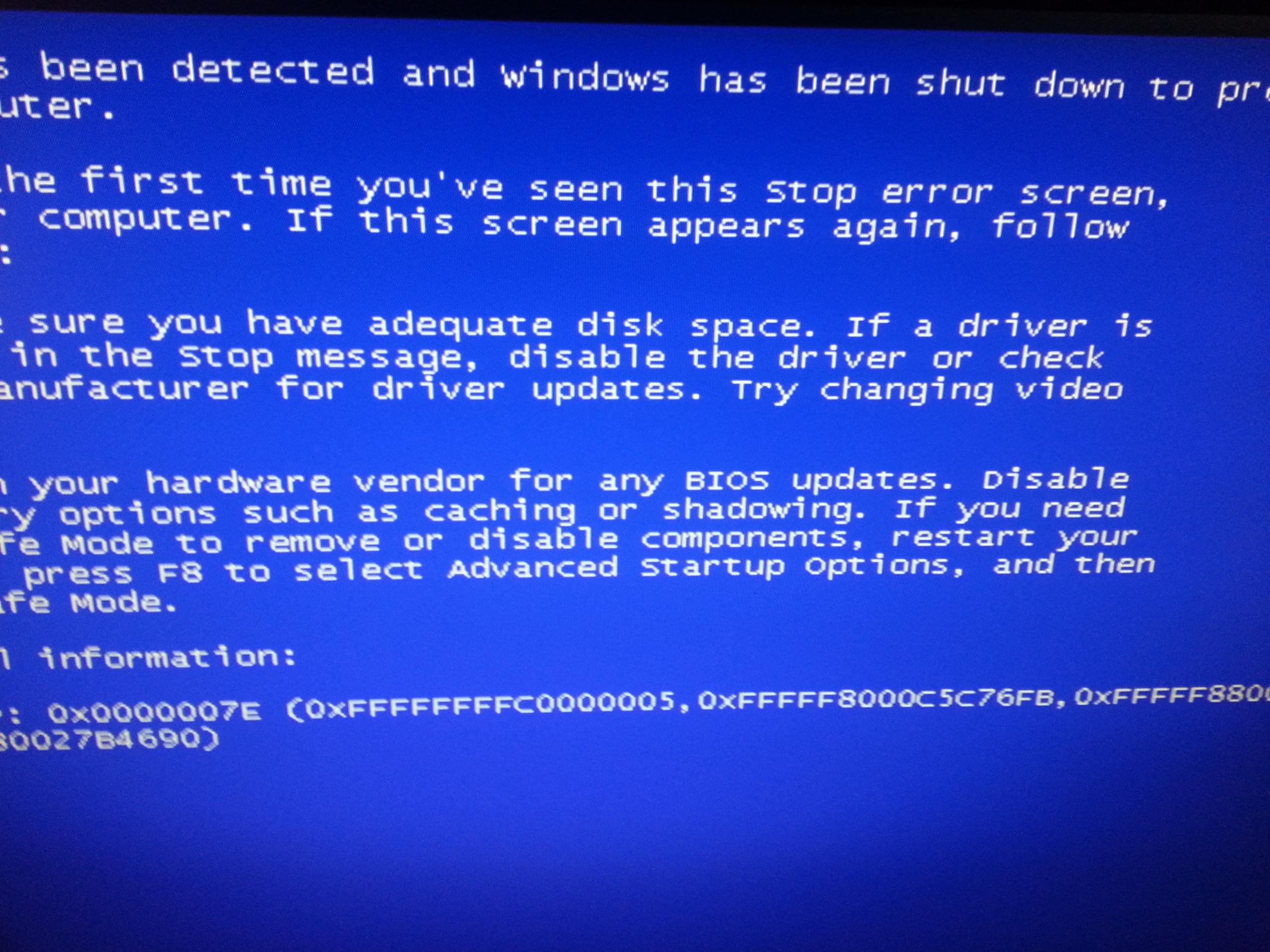

So zu vor war/ ist wieder die Gainward GTX470 GOD drin. Mit dieser Karte, keine Abstürze nix.
Wenn ich die 760er einbaue:
Wenn sie nix zu tun hat Abstürze bis hin zu dauer Neustarts.
Starte ich ein Spiel oder 3D Mark Vantage und Co. Rennt die Karte. Sobald ich aber nix mache oder nur im Netz bin Schwarzer Bildschirm und dann nach Neustart dauer Neustarts.
PC Kalt sofort dauer Neustarts
Windows Setup starten = Absturz
Temperatur der 760er Karte: 29Grad idle und bei Belastung 81Grad

Auslesen der MiniDump die anderen Abstürze wurden nicht aufgezeichnet von heute nur die von gestern.
Sieht nach Treiber aus, aber wenn nicht mal die Win-Installation funst?!
FAULTING_MODULE: fffff80003217000 nt
DEBUG_FLR_IMAGE_TIMESTAMP: 52b326bc
FAULTING_IP:
nvlddmkm+9a30dc
fffff880`0faa10dc 803d66e9eeff00 cmp byte ptr [nvlddmkm+0x891a49 (fffff880`0f98fa49)],0
DEFAULT_BUCKET_ID: GRAPHICS_DRIVER_TDR_FAULT
CUSTOMER_CRASH_COUNT: 1
BUGCHECK_STR: 0x116
CURRENT_IRQL: 0
STACK_COMMAND: kb
FOLLOWUP_IP:
nvlddmkm+9a30dc
SYMBOL_STACK_INDEX: 4
SYMBOL_NAME: nvlddmkm+9a30dc
FOLLOWUP_NAME: MachineOwner
MODULE_NAME: nvlddmkm
IMAGE_NAME: nvlddmkm.sys
BUCKET_ID: WRONG_SYMBOLS
Followup: MachineOwner
Dann isse wohl defekt! -> Zurück damit!
